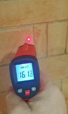

Vladimir-spb
Сообщения: 1525
Регион: S-Pb
СообщениеДобавлено: Ср 29 Январь 2025, 23:16 Ответить с цитатойВернуться к началу
Шевяков Владимир писал(а):
Такое впечатление, что Ваша печь недостаточно нагревается. Т.е. кирпич по температуре недоиспользован. Но поскольку таких данных по разогреву печей просто ни у кого нет, то очень трудно говорить о том, какая должна быть средняя оптимальная температура всей массы печи. Наверно все зависит от конструкции печи. Но ясно одно, что для печей с разной толщиной стенки будут разные оптимальные значения. Но для толщины стенки 65 мм эта температура будет где-то около 200 грС. Но для получения хороших характеристик по теплоотдаче нужно делать конструкцию, которую предложил я. Это позволит повысить энергоемкость печи, снизить ее массу. Но при этом возникает другая трудность: уменьшая массу печи трудно получить нужную площадь теплоотдачи печи. Надо искать оптимум.
Не могу согласиться с Вами. Локально на стенках печи бывает 150-160 градусов. Дальше греть опасно с точки зрения сохранности кладки. Большинство печей таких температур не держат , трещат и расползаются . В текущей эксплуатации стараюсь не превышать 130 на стенках печи.
Что касается недоиспользованности кирпича по нагреву.. Температура отходящих у меня 90-110 градусов практически по всей активной фазе работы. Меньше нельзя.. будет конденсат, больше не рационально из за потерь. Поэтому вся возможная в этом случае тепловая энергия запасается в массиве кирпича. Потери минимизированы.
В печке конечно есть еще резервы.. В первую очередь есть зоны пассивного кирпича.. Это межэтажная разделка и верх печи. Но тут требования пожарной безопасности.. Если заменить кирпич на другие современные материалы, то можно видимо улучшить показатель использования.
 Размер файла:  103.9 КБ
 Просмотров:  124 раз(а)

Шевяков Владимир
Сообщения: 790
Регион: г. Москва
СообщениеДобавлено: Чт 30 Январь 2025, 10:46 Ответить с цитатойВернуться к началу
Я намерял в своей старой печи ПМК-500 в некоторых местах температуру и 180грС. У меня все из шамота. Шамот крепче. И, кроме того, стенка толщиной 65 мм лучше выдерживает большие перегревы. У каждого свой подход для проектирования и создания печи. Я пришел к тому, о котором сообщил. И поэтому привел графики испытаний печи. И мне понятно, как и куда дальше двигаться. Каждый выбирает сам себе направление по созданию печей и обосновывает их конструкцию.
