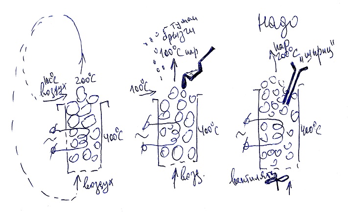

Андрей Захарович писал(а):
Да, подсаживание - это первый и наиболее известный факт.
Жаль, что Вы НЕ хотите подвигнуть Кена на путь создания киттерийской сауны с ЛП.
Пожалуйста! Юрий Михайлович! Дайте этому подсаживанию физическое объяснение. Очень прошу! (ЛП это невпихуемый элемент сауны).
https://forum.stovemaster.ru/viewtopic.php?p=201086#201086
"...плеснув воды на открытую каменку, мы охлаждаем ее, воздух над каменкой охлаждается, затем начинают испаряться брызги, увлажняя и дополнительно охлаждая..."
*Но там рассматривалась подача пара Т400 в "веничную" баню Т50.
В обычной же сухой "квартирной сауне" (с маленькой каменкой-электропечью) температура воздуха Т100 и сухой воздух от печки Т200, к примеру. Там два круга циркуляции воздуха - верхний "для облака" и нижний "общеклиматический" (см.вложение).
Если в такую открытую каменку полить из ковшика, то верхние камни тотчас остывают, поток воздуха охлаждается до Т100, вода кипит в пузырьком режиме с брызгами и даже с появлением тумана (клубов пара). При испарении брызг воздух остывает еще больше, причем воздух увлажняется порой до насыщения Н100 (например, Т70/ТТР70). Немного может спасать горячий воздух из глубины камней Т400, но если потока воздуха в каменке нет (режим русской бани), то все это поднимается вверх, образуя жгучий пирог.
Обоснование https://forum.stovemaster.ru/viewtopic.php?t=12366
Надо послать Кена в обычную электросауну в спорт-качалке, снабдив любым аккумуляторным вентилятором и любой трубкой глубинной подачи воды.
Как только он выйдет на режим "подышать", надо тотчас подать заявку на бренд "киттерийская сауна". :D
А потом подработать крышку каменки (пароосушитель) и охладитель потолка для режима "прогреться".
И поехать в спортклуб Гарварда, заинтересовать передовую молодежь.

Спасибо Юрий Михайлович! Вот ведь можете, когда захотите! При всем уважении, но Кена посылать не буду. Конструкция интересная, но неконкурентоспособная.
Ладно. Пусть легкий пар в штате Мен найдет в Вашей бане свое последнее пристанище... :-D

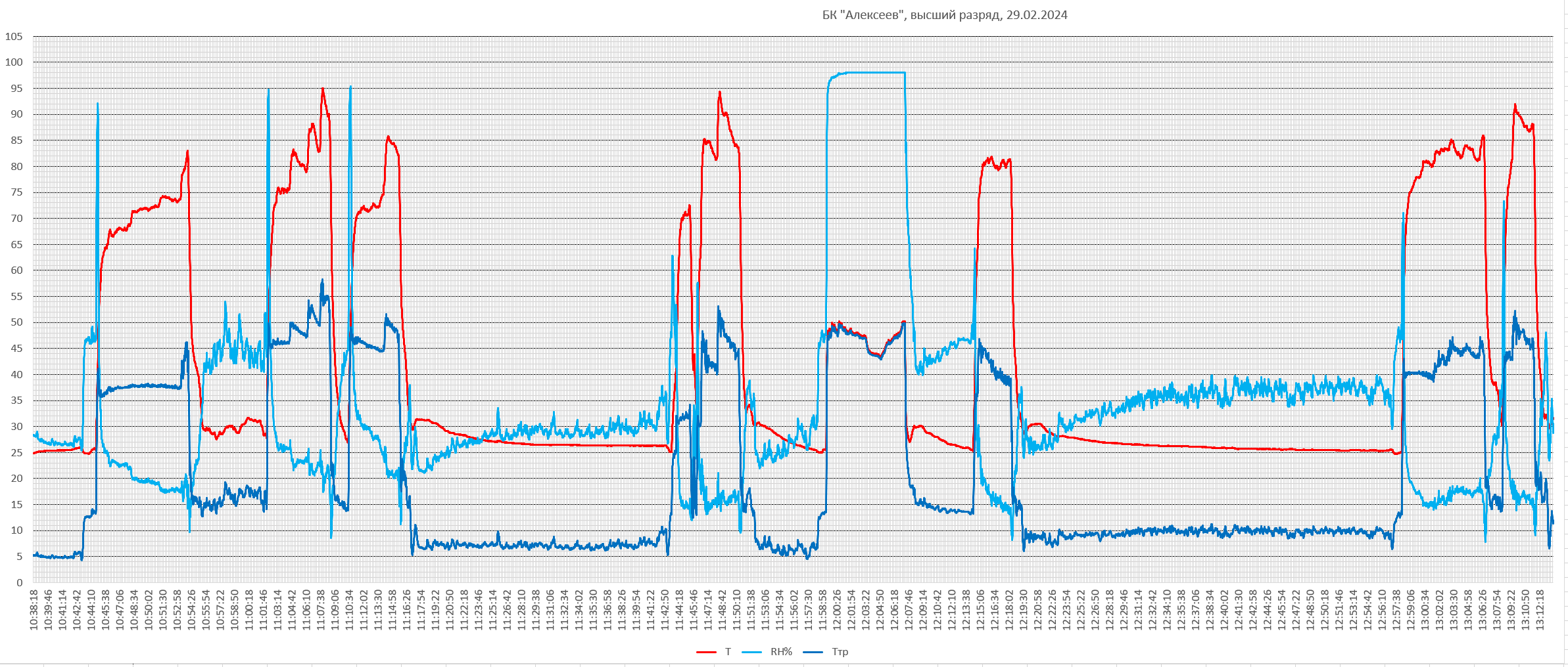

А париться сегодня опять поеду в Алексеевские бани. 77 км в одну сторону. Ни чего приличного с легким паром ближе к Обнинску так и не нашел.
Можете там графики снять?
Евгений Исупов
Сообщения: 827
СообщениеДобавлено: Чт 29 Февраль 2024, 18:57 Ответить с цитатойВернуться к началу
Олег1981 писал(а):
Евгений Исупов писал(а):
Олег1981 писал(а):
Какова по вашему мнению верхняя граница по температуре, выше которой уже легко дышаться не будет?
Я утверждаю, что при одинаковой Ттр (например 52), при Т=100 будет дышаться гораздо легче, чем при Т=60).
Вот пример видео как человек парится как раз при 100 градусах, судя по подаче всего лишь 400 грамм, ттр там явно ниже 52 градусов. Само легкость дыхания и его реакцию можно наблюдать на этом видео. Что - то лично я тут легкости вообще не вижу, чел вообще жалуется что у него на спине сейчас вот - вот волосы расплавятся.
https://m.youtube.com/shorts/9tZtCWbrd6w
И графики снял и видео на тепловизор. Когда прокомментирую к себе в телегу выложу, а картинка всего лога пребывания в бане (с одним заходом в хамам) выглядит вот так:

Олег1981
Зарегистрирован: Вс 19 Февраль 2017, 16:14
Сообщения: 376
Регион: Смоленск
СообщениеДобавлено: Чт 29 Февраль 2024, 19:15 Ответить с цитатойВернуться к началу
А скажите, это температура там растет от открытия дверцы каменки или от подач? Вопрос немного не корректен, потому-что одно без другого никак. Скажите, если там просто открыть каменку и ничего не подавать, будет этот же рост?
Евгений Исупов
Сообщения: 827
СообщениеДобавлено: Пт 1 Март 2024, 07:47 Ответить с цитатойВернуться к началу
Температура растет от подач и обмахивания опахалом.
Такого теста с открыванием, но без подач не проводил и не смогу провести. Уверен, что если открыть дверцу как при подаче буквально на минутку, замеры делать там же где делал, то логгер не заметит существенного повышения температуры.
