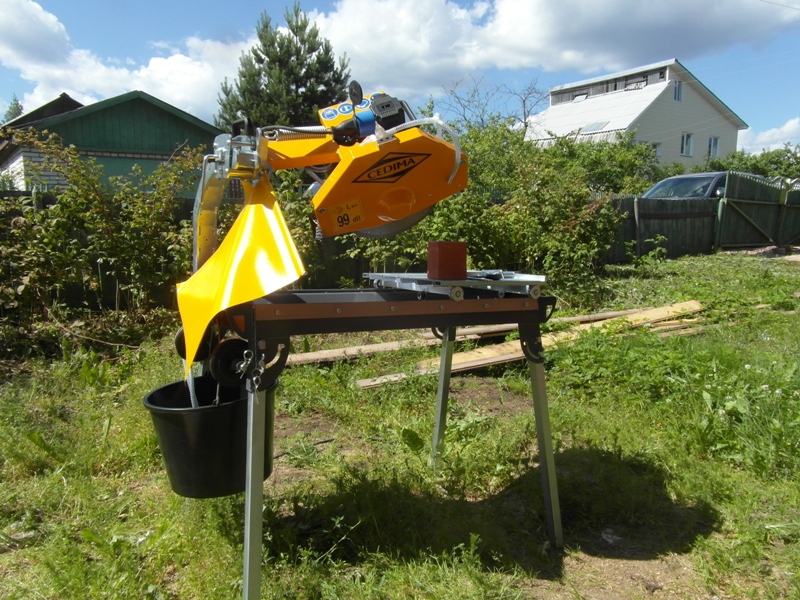

С углом пока разбираюсь что и как

Алексей не забудь его на цепь посадить. А чтоб к другому не ускакал!!! Laughing

О! Лёш, поздравляю. Насчёт угла: баллончик ВДшки держи под рукой. Кронштейн, подшипники каретки здорово забиваются пылью и угол выставить потом тяжело. ВДшкой брызнешь пару раз - голова катается по кронштейну почти без усилий. Подшипники стола тоже забиваются, особенно когда шамот пилишь. В общем ВД пригодится.

Поздравляю Алексей и завидую (белой завистью), не забудь сигнализацию сразу поставить и " каску" .........., чтоб долго служил верой и правдой

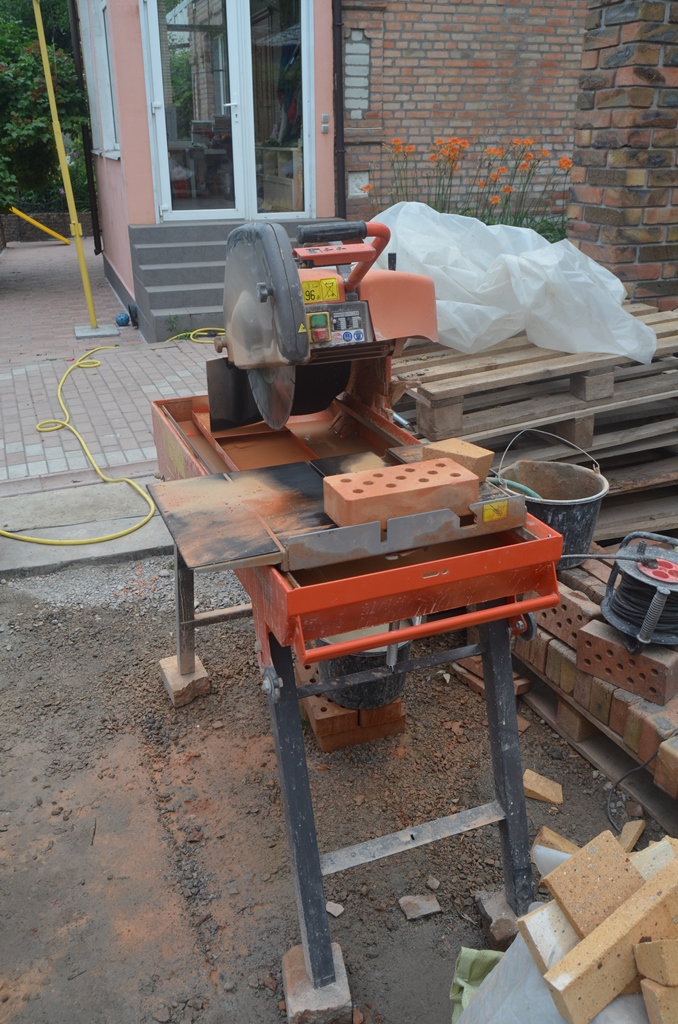

А вот и мой аппарат... Husqvarna TS 400 F.. Это просто бомба. Я доволен на все 100%
Husqvarna TS 400 F

А ценник и глубина реза?

Глубина реза 125 мм. Кирпич распускает щамотный ровными ломниками толщиной в 5 ммyu
При резе под 45 градусов глубина реза 90 мм
http://robotun.com.ua/kamnereznyj-stanok-husqvarna-ts-400-f-400-mm/
Стоимость 1500 долларов
