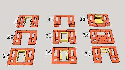

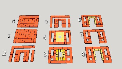

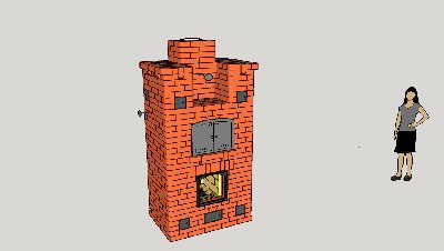

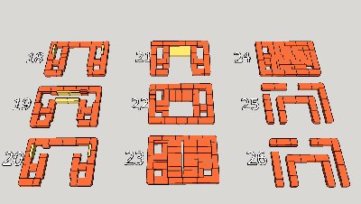

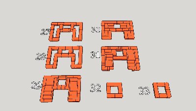

 Прошу покритиковать проект каминопечи с сушилкой Следующая тема
Андрей63
Зарегистрирован: Чт 19 Январь 2017, 12:36
Сообщения: 37
СообщениеДобавлено: Вт 6 Февраль 2018, 12:56 Ответить с цитатойВернуться к началу

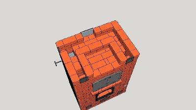

[выход ДГ низко в опускной выходят. И сушилка будет прогреваться от шамота.
Подняв выше выход ДГ , уменьшится на 25 см глубина сушилки .Это необходимо для лучшего дожига или для того ,что бы не было поддымливания при работе в режиме камина ?
Сообщения: 2372
СообщениеДобавлено: Вт 6 Февраль 2018, 13:15 Ответить с цитатойВернуться к началу
Для лучшего дожига.
Подумайте такую схему верха. Большая ниша образуется.
Вытяжку из сушилки конечно надо подумать по другому. Но это не проблема.

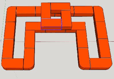

["tuomob"]
Переделал
5х3.5 с суш-1.zip
 Название файла:  5х3.5 с суш-1.zip
 Размер файла:  601.34 КБ
 Скачено:  149 раз(а)

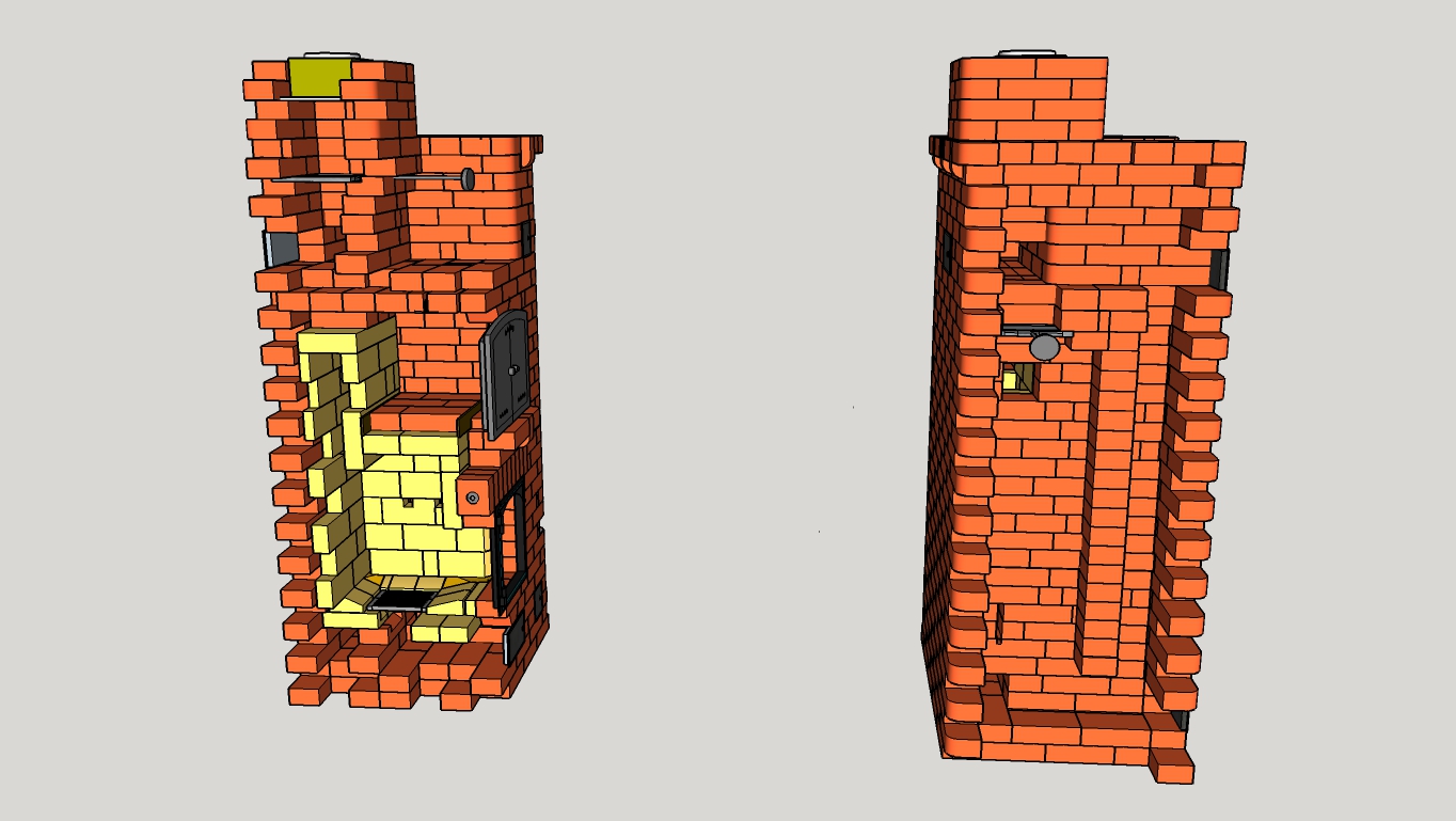

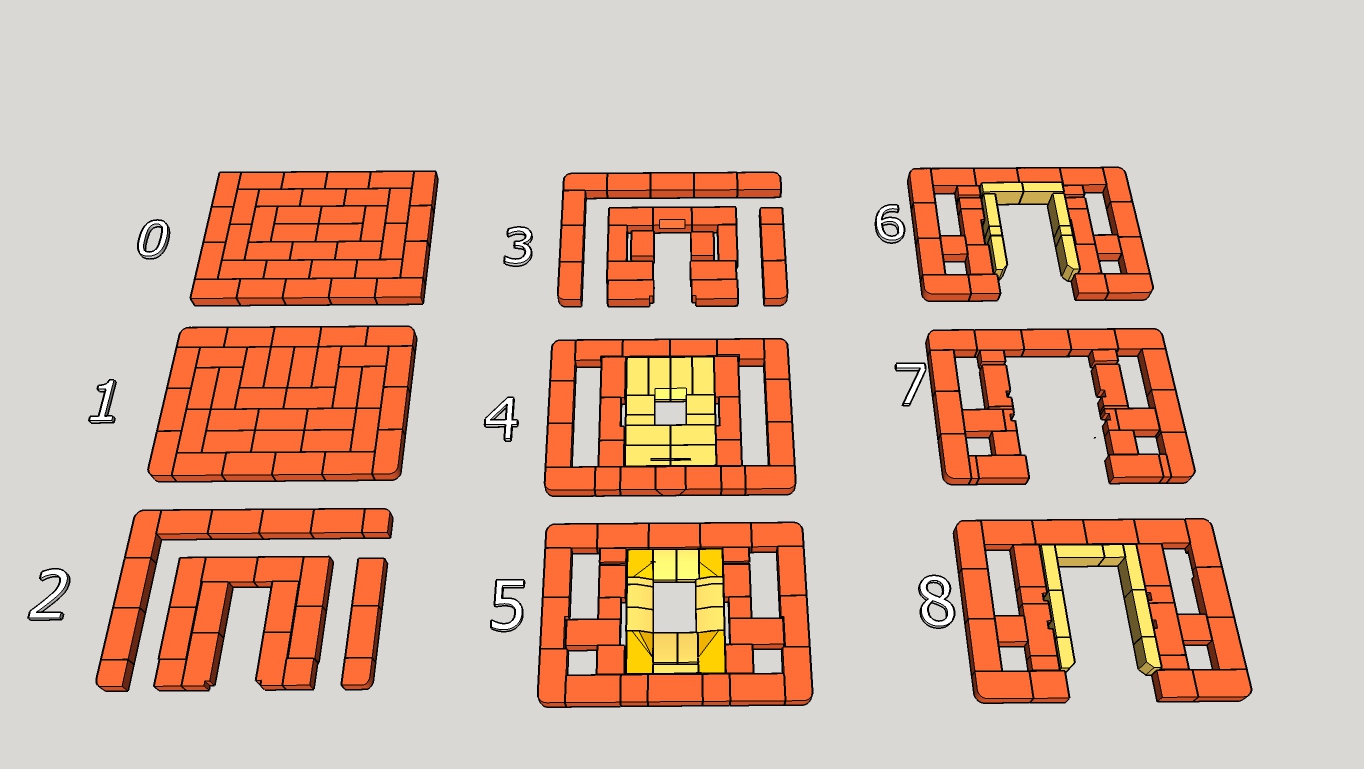

Андрей63
Сообщения: 37
СообщениеДобавлено: Чт 8 Февраль 2018, 22:33 Ответить с цитатойВернуться к началу
Разрезы
 Размер файла:  366.76 КБ
 Просмотров:  559 раз(а)
Андрей63
Сообщения: 37
СообщениеДобавлено: Чт 8 Февраль 2018, 22:34 Ответить с цитатойВернуться к началу
Разрез верхнего колпака
 Размер файла:  271.63 КБ
 Просмотров:  507 раз(а)

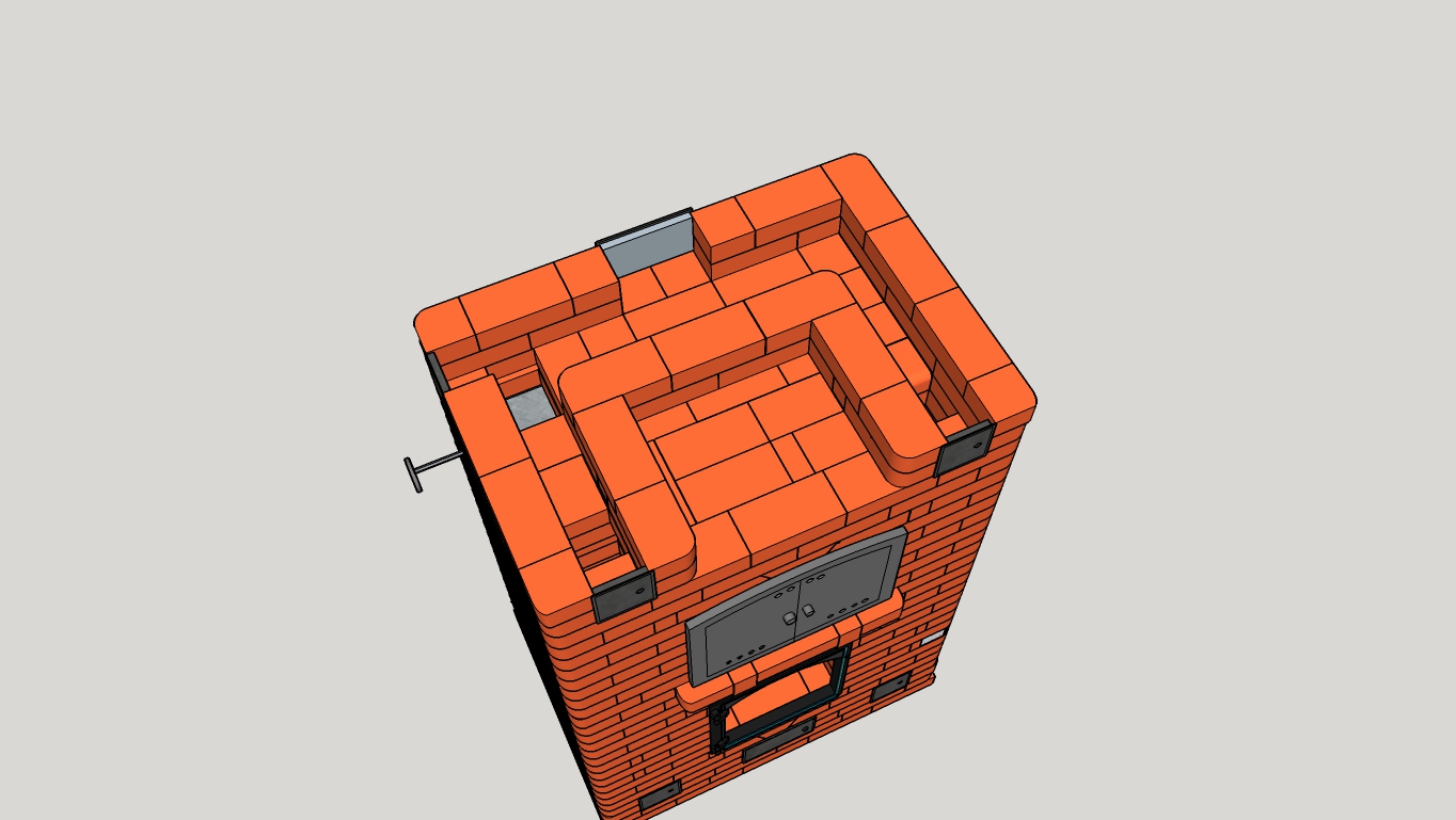

Андрей63
Сообщения: 37
Общий вид
 Размер файла:  265.55 КБ
 Просмотров:  573 раз(а)
Андрей63
Сообщения: 37

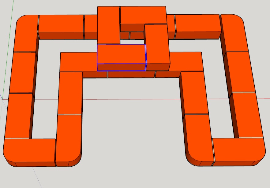

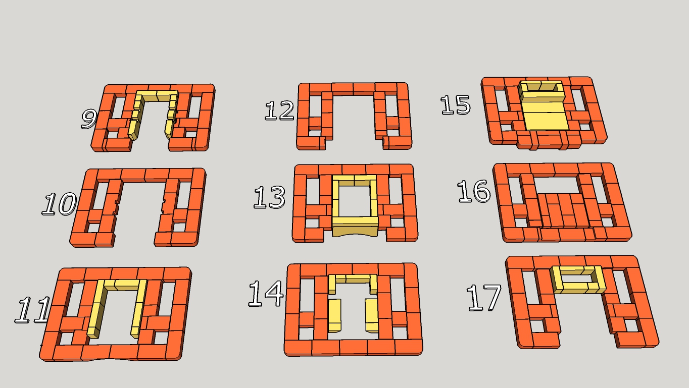

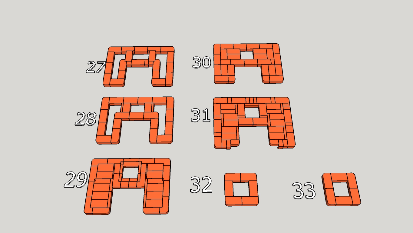

СообщениеДобавлено: Чт 8 Февраль 2018, 22:35 Ответить с цитатойВернуться к началу
Порядовки
 Размер файла:  355.46 КБ
 Просмотров:  529 раз(а)

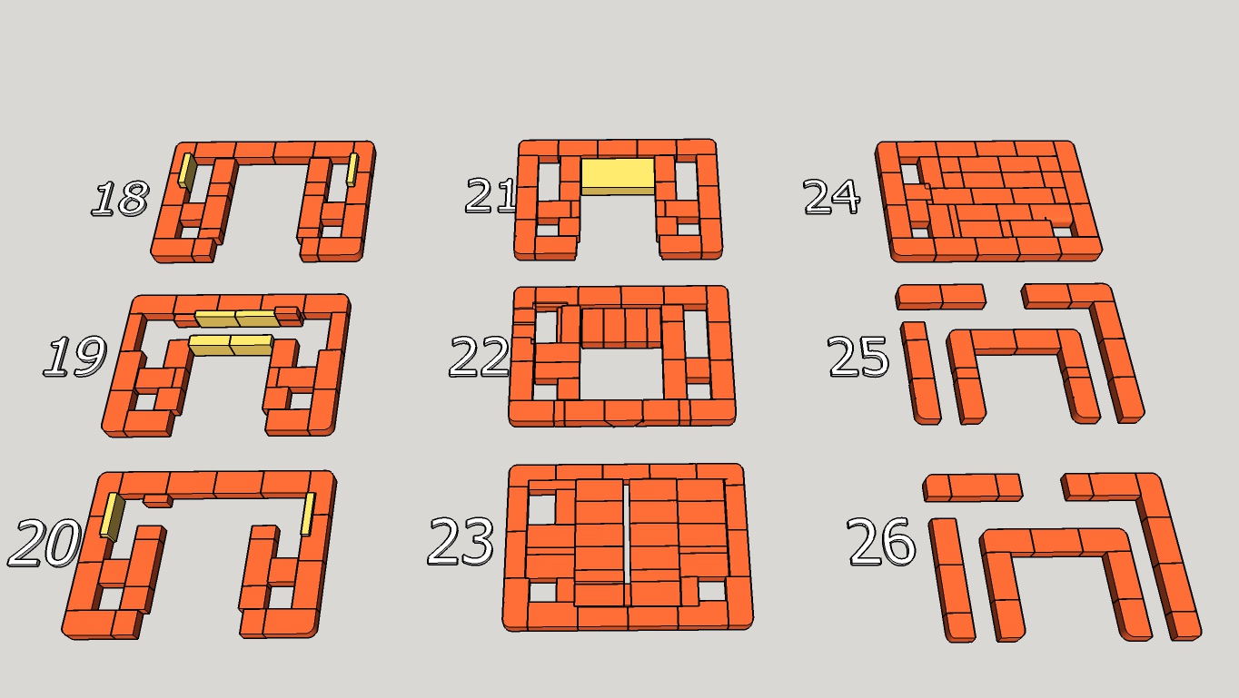

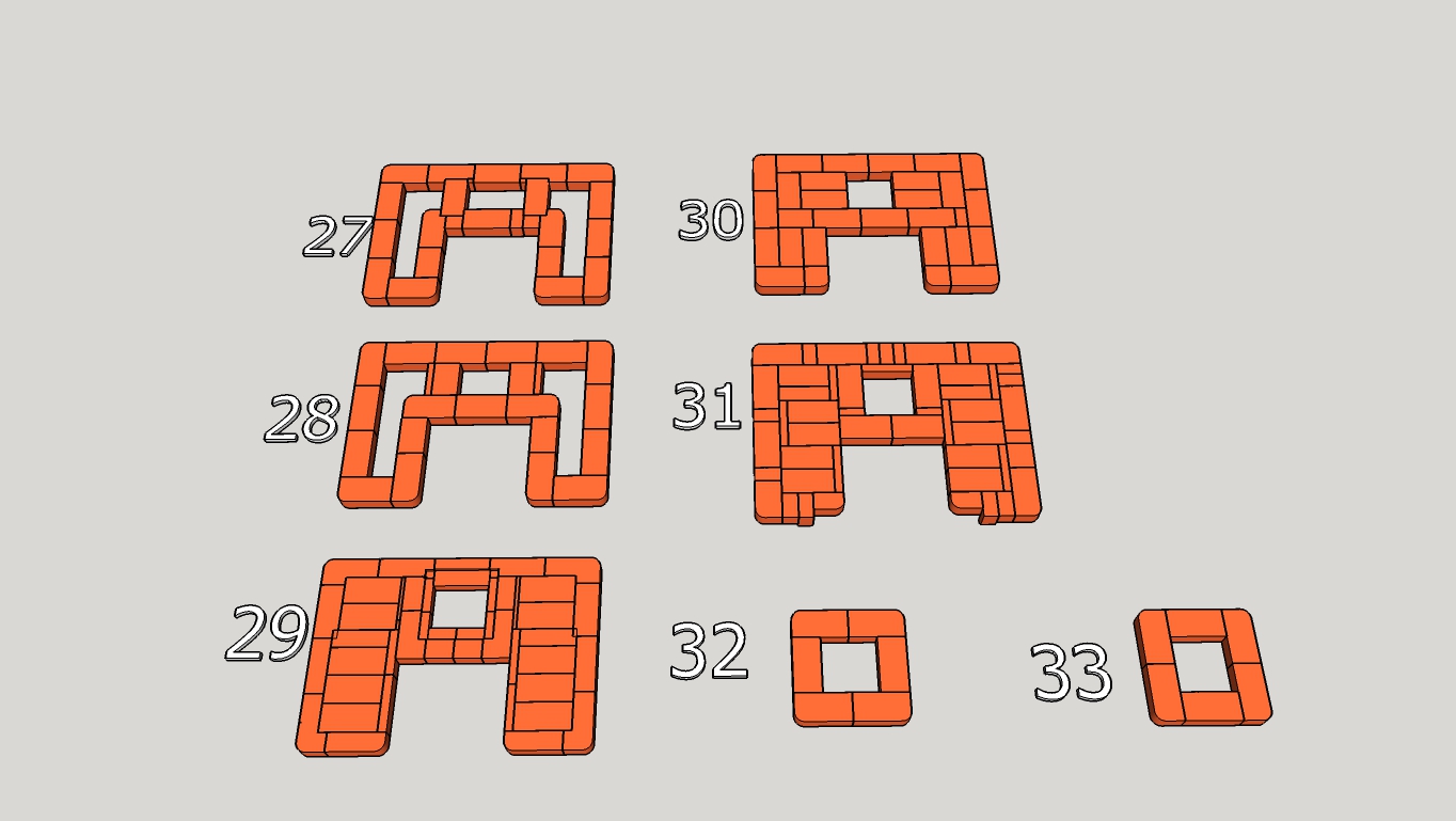

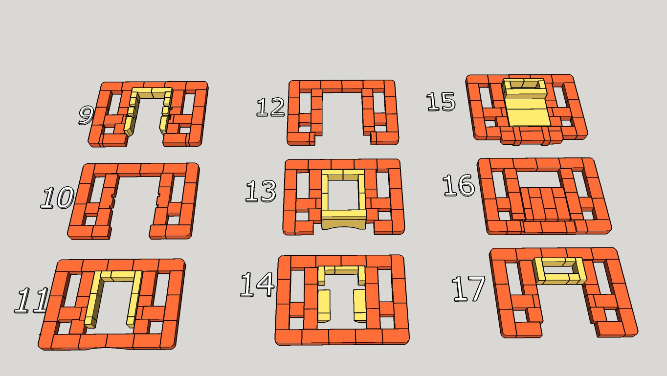

Андрей63
Сообщения: 37
СообщениеДобавлено: Чт 8 Февраль 2018, 22:36 Ответить с цитатойВернуться к началу
Порядовки
 Размер файла:  365.61 КБ
 Просмотров:  564 раз(а)
Андрей63
Сообщения: 37
СообщениеДобавлено: Чт 8 Февраль 2018, 22:37 Ответить с цитатойВернуться к началу
Порядовки
 Размер файла:  353.12 КБ
 Просмотров:  530 раз(а)
Андрей63
Сообщения: 37
Порядовки
 Размер файла:  230.12 КБ
 Просмотров:  549 раз(а)
Сообщения: 2372
СообщениеДобавлено: Пт 9 Февраль 2018, 08:21 Ответить с цитатойВернуться к началу
Андрей63 писал(а):
Переделал
А зачем перекрывать сушилку.
Перекройте в самом верху и сделайте высокие дверки.
Сушильный шкаф будет больше.
И вытяжку в трубу можно проще тогда сделать - отверстие с "пробкой" в кирпичной стенке сразу в трубу. А можно прочистную дверку маленькую поставить Very Happy
Посмотрите личные сообщения.
