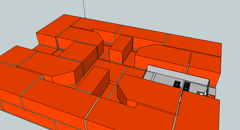

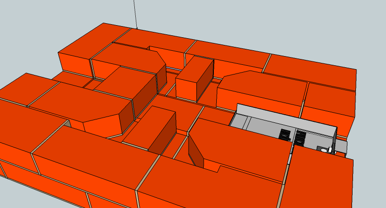

tuomob писал(а):
В продолжение темы проект с длинной топкой 570 мм. Шамот ША8. Верх - переход на 1.5.
Вот чуть по- другому...
Сообщения: 2356
СообщениеДобавлено: Ср 17 Январь 2018, 15:05 Ответить с цитатойВернуться к началу
Андрей .. писал(а):
А можно проект посмотреть?

СообщениеДобавлено: Ср 17 Январь 2018, 17:31 Ответить с цитатойВернуться к началу
Юра, не было желания разделить ВВ и ПВ?
Любитель-печеклад
 Размер файла:  35.16 КБ
 Просмотров:  663 раз(а)
Сообщения: 2356
СообщениеДобавлено: Чт 18 Январь 2018, 08:14 Ответить с цитатойВернуться к началу
Это усложнит управление, что в данном размере излишне.

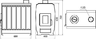

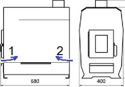

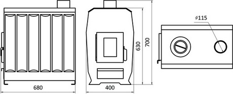

СообщениеДобавлено: Чт 18 Январь 2018, 14:35 Ответить с цитатойВернуться к началу
Несколько дней читаю тему и размышляю.
Вопрос несколько не прикладной, а более теоретический, о самом подовом режиме горения.
Просто для примера, вот есть, допустим, такая железная печь как на рисунке 1.jpg.
Раскочгаривать систему можно "традиционно", с подбором воздуха через зольник, с колосниковой решетки, а после "разгона", переводить ее в режим подового горения, закрыв плотно дверку зольника, открыв отверстия подбора воздуха.
Допустим, рисунок 2.jpg, если проделать отверстие со стороны дверцы (с фасада) и открыть его, закрыв дверцу зольника - тогда дрова будут гореть как в "пещере" - где придет воздух, там горит и оттуда же уходят продукты горения, остальные дрова в глубине "пещеры" просто греются и ждут своей очереди.
Если отверстие сделать сзади, тогда получится "продувка" дров раскаленными газами, соответственно их пиролиз и быстрое горение, и хотя это все равно будет подовое горение, есть сомнения насчет полезности, практической ценности такого тех.решения.
Вот, к примеру, печь "булерьян" - у нее забор воздуха идет с фасада, а внутри есть железяка типа "камера вторичного дожига" и это как-бы аналогично отверстию №1 в примере. Раз люди делают так, значит это чем-то хорошо.
Вопросы:
1) так все-таки, как лучше и почему? Хочется понять тонкие нюансы, какие вещи следует учесть, чтобы сделать реально хорошую печь с "правильным" подовым горением.
2) если сверлить и резать живую, реальную печку, какого сечения должно быть это отверстие? Как его можно рассчитать, чтобы не на глазок, а как-то было обосновано, чтобы сразу сделать его правильного размера, а не слишком большим или маленьким и не резать в печке лишних дыр.

СообщениеДобавлено: Чт 18 Январь 2018, 16:06 Ответить с цитатойВернуться к началу
Партизан писал(а):
Вопросы:
1) если не знаете как, то лучше сделать как на хороших фирменных образцах.
2) зависит от конкретной печки.

Сообщения: 2356
СообщениеДобавлено: Пт 19 Январь 2018, 08:15 Ответить с цитатойВернуться к началу
Вопросы:
На этом Форуме обсуждают, в большинстве, КИРПИЧНЫЕ печи.
Железка конечно имеет право быть, но её применение специфично.
Пожалуйста, не обсуждайте их в этой теме.
Подовое горение, в кирпичных печах, подразумевает наличие теплоёмкого ПОДА.
В Вашей железке его НЕТ.

Партизан
Зарегистрирован: Вс 3 Декабрь 2017, 23:52
Сообщения: 22
Регион: Московская область
СообщениеДобавлено: Пт 19 Январь 2018, 10:39 Ответить с цитатойВернуться к началу
Железка это просто модель, рисовать проще. Рисуется простыми линиями.
Нарисую в кирпиче, поменяется лишь формально.
Мне же сам принцип хочется понять.
В печи же все должно быть пропорционально, вот в колосниковых - размер поддувальной дверцы, он же тоже зависит от размеров топливника, и диаметр трубы так же.
И в подовых печах, ну ведь очевидно, тоже должно быть так же.
Прямо скажу, понимание в голове ходит где-то около, просто нет четкого осмысления.
Пересмотрел кучу разных подовых печей на ютубе и иногда в топочных дверках вообще отверстия маленькие, даже иногда удивительно, как пламя не задыхается.
Перечитал уйму литературы, а вот нигде не нашел четкого ответа на вопрос о пропорциях отверстий, да вообще мало о подовом горении в открытом доступе.
Про теплоемкий под - не очень понял, ведь по идее, под должен нагреться сильно, чтобы на нем догорели угли до порошка, полностью. Так? Слово "теплоемкий" смутило. Теплоемкий это значит долго нагревается и долго отдает тепло и вовсе не обязательно при этом нагреваться до больших температур. А как раз температура то и нужна. Так? Верно рассуждаю или в чем ошибся?
П.с. - повторюсь, железка это только модель. Картинки простые для прорисовки. Разговор вообще не о железе, а о принципах, о физике горения на поду. О пропорциях и оптимуме.
