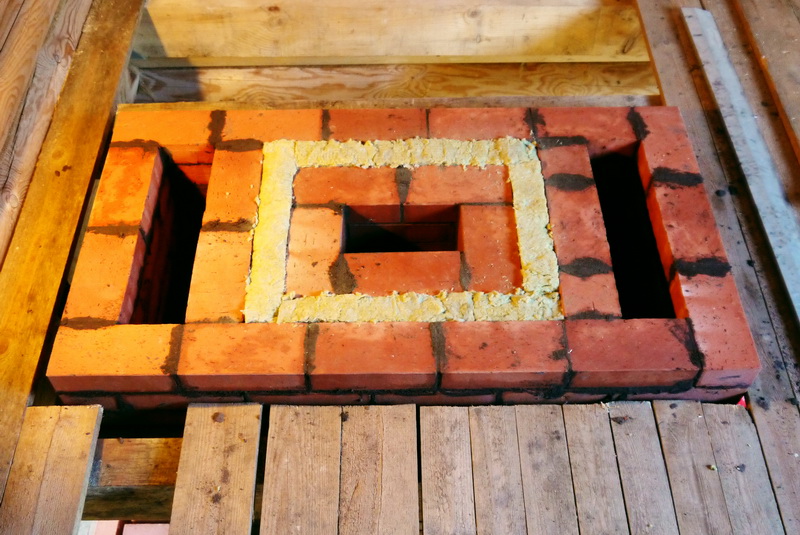

Транзитный канал можно сделать независимым от остальной конструкции...
4. И пожаробезопасность:
 Размер файла:  197.84 КБ
 Просмотров:  576 раз(а)
СообщениеДобавлено: Ср 28 Февраль 2018, 07:17 Ответить с цитатойВернуться к началу
A.N.Volodin писал(а):
internet_pechnik писал(а):
К тому же немало теряется при транзите, этот транзитный канал для ДГ -просто продолжение конвективки и пока до щитка доберется часть тепла заберет кирпич из которого сделан транзитный канал.
Транзитный канал можно сделать независимым от остальной конструкции (см. фото). Тогда:
1. Он может сколько угодно перегреваться и расширяться, ничего не разрушая.
2. Его можно обернуть утеплителем и обложить внешними стенками, чтобы не перегревать помещение первого этажа. Пусть его остаётся горячим внутри термоса, при следующей топке на него уже меньше энергии потребуется и будет хорошая тяга.
3. Сделать его из шамотного легковеса, чтобы не забирал энергию, которая тогда быстрее до щитка дойдёт.
ПС. На фото оный канал из обычного шамота, чтобы больше тепла оставалось на первом этаже, потому что в данном случае первый этаж большой.
Саша . почему то я сразу подумал что ты обязательно это напишешь зашед сюда Smile Но это просто детали не отменяющие сути.Конечно ж надо постараться минимизировать потери при транзите. я просто привык писать так как будто завтра сам собираюсь это всё строить Smile

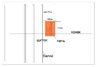

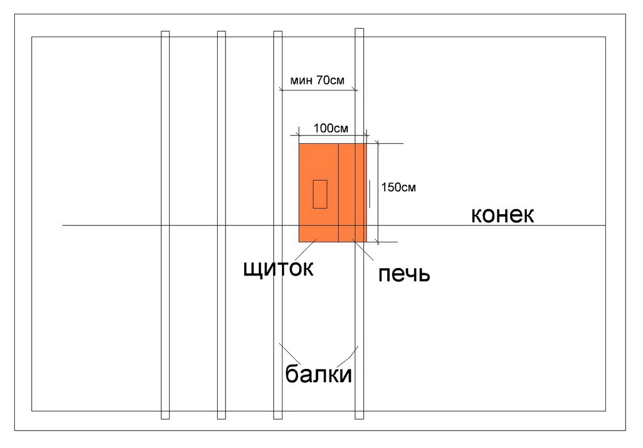

Хочу поставить домик с мансардой для постоянного проживания. Внизу будет зал 6,5 на 4,5 а над ним комната 3 на 4,5. Думаю поставить а-ля финскую противоточку с хк в зале, а второй этаж отапливать щитком, типа как на фото. Скажите, такой вариант возможен?
Теплопотери зала около 2 кВт, подойдет ли печь размерами 4,5 на3,5 кирпича?
Порядовки таких обычных печей довольно распространены в интернете, а вот как к ним приделать такие седушки по бокам? это навроде коротких лежанок с каждой стороны опускных каналов?
Правильно я понимаю, если топливник один, то греть можно будет либо печь, либо щиток?
стройте дом. когда будут стены с окнами и дверями и крыша -обратитесь за печью.
Это фундамент под печь с запасом. верх фундамента сделать ниже уровня "0"-ой отметки см на 15.. Больше вам пока ничего не надо Sad
Тут понимаете в чем дело, по поводу балок не стоит беспокоиться, это всё решаемо. К тому же, возможно, перекрытие и вовсе будет монолитным. Еще не решил с этим моментом. Но печь необходимо поставить именно так, как показано в первом посте. Так и печь будет стоят фасадом к входу в зал, и сидушки будут расположены в нужные стороны (зонирование и расстановка мебели). От сидух всё-таки не хочется отказываться (без весомых противопоказаний).
