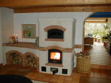

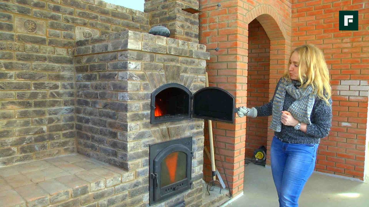

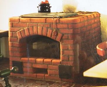

СообщениеДобавлено: Вс 29 Декабрь 2019, 16:02 Ответить с цитатойВернуться к началу

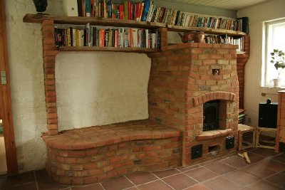

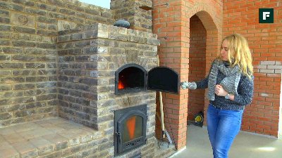

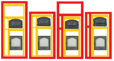

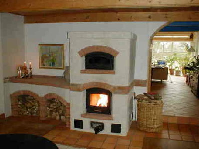

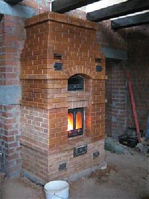

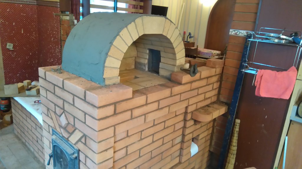

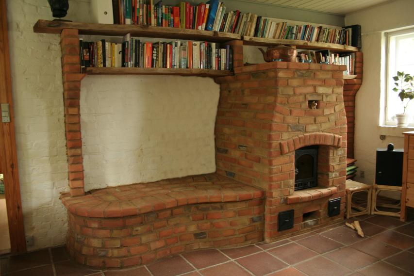

Vladimir-spb писал(а):
Вы несколько смешиваете два понятия. Двухконтурные печи и футеровку.
Пожалуй, смешиваю. Двух контурный понятнее в конструкции. Прогрев верха (если есть) хуже.
Варианты. Надо выбрать.

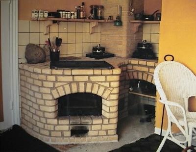

maksi m
Зарегистрирован: Ср 21 Февраль 2018, 13:10
Сообщения: 47
Регион: Винницкая обл.
СообщениеДобавлено: Вс 29 Декабрь 2019, 19:24 Ответить с цитатойВернуться к началу
При однослойной конструкции больше вероятности проникновения угарных газов в помещение
Вы ставите дверки на внутренний контур; как с "вероятностью проникновения угарных газов в помещение"? Какие технические приёмы, или просто на тягу расчёт (при разгерметизации внутреннего контура)?

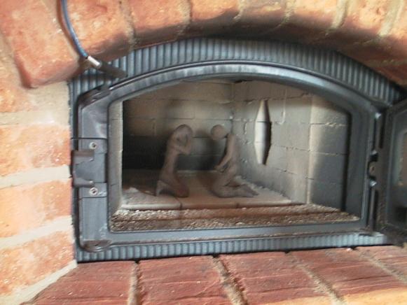

Типа такого вариант
 Размер файла:  13.54 КБ
 Просмотров:  338 раз(а)
Типа такого вариант.
 Размер файла:  15.92 КБ
 Просмотров:  379 раз(а)
СообщениеДобавлено: Вс 29 Декабрь 2019, 20:05 Ответить с цитатойВернуться к началу
А нужно чтобы наоборот что ли?

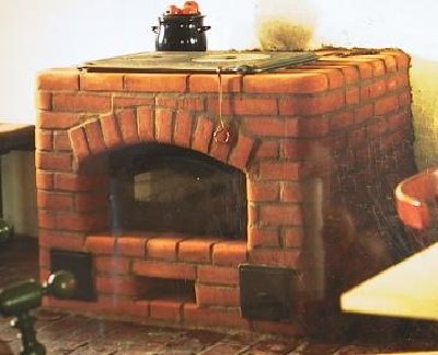

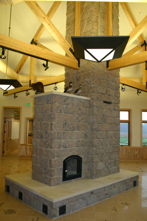

СообщениеДобавлено: Вс 29 Декабрь 2019, 20:55 Ответить с цитатойВернуться к началу
Труба больше печи и наоборот.
 Размер файла:  35.06 КБ
 Просмотров:  364 раз(а)
 Размер файла:  57.74 КБ
 Просмотров:  356 раз(а)
maksi m
Сообщения: 47
СообщениеДобавлено: Вс 29 Декабрь 2019, 21:09 Ответить с цитатойВернуться к началу
Нет. Не холодно, дом утеплен, дров в топку меньше; верх (двух контурный) не греет - для чего он нужен? Хотя, на сильный холод, лучше, чтобы был, наверное. А еще лучше, вместо верха - что-то (щиток, лежак..), но места нет.

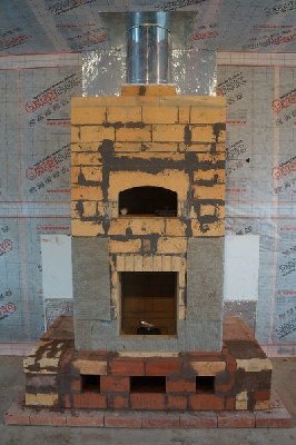

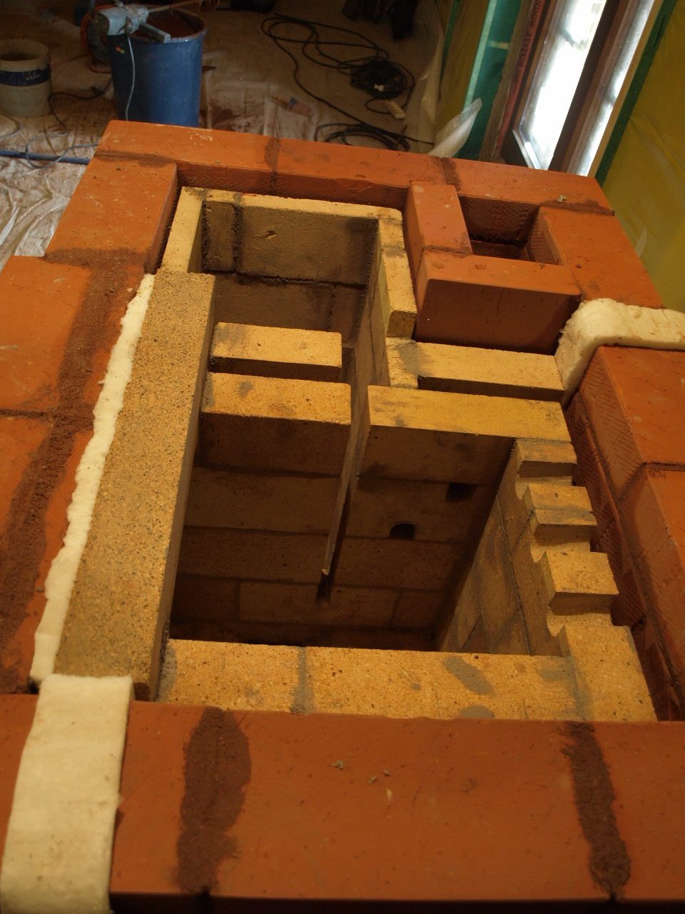

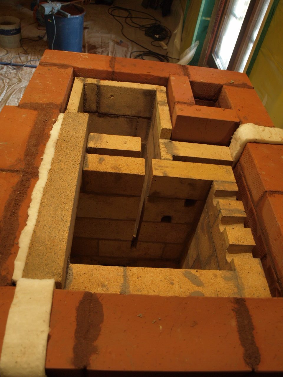

СообщениеДобавлено: Пн 30 Декабрь 2019, 12:02 Ответить с цитатойВернуться к началу
А многослойная не многослойная -это показатель надёжности и долговечности печей. А также и безопасности. При однослойной конструкции больше вероятности проникновения угарных газов в помещение и быстрее она развалится.
Ставите дверки на внутренний контур. Как с "вероятностью проникновения угарных газов в помещение"? Какие технические приёмы, или просто на тягу расчёт (при разгерметизации внутреннего контура)?
На изобр. нет внутреннего контура, дверки стоят на камере сгорания.
Это же не теория.
 Размер файла:  37.11 КБ
 Просмотров:  388 раз(а)
 Размер файла:  12.62 КБ
 Просмотров:  355 раз(а)

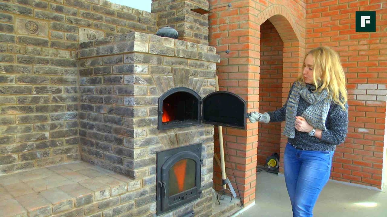

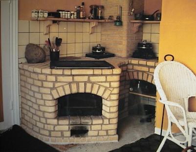

СообщениеДобавлено: Пн 30 Декабрь 2019, 17:55 Ответить с цитатойВернуться к началу
Валер писал(а):
если поторопиться и закрыть раньше, то угар щелочку найдёт. Хоть как дверку ставь. А при нормальной тяге больше вероятен подсос наружного паразитного воздуха, ну конечно уплотняют это место термошнуром и тп
На фото, даже не ставят дверку на низ, ни герметичную, ни негерметичную, дверку топки ставят на внутренний слой топки. Стенки однослойные.

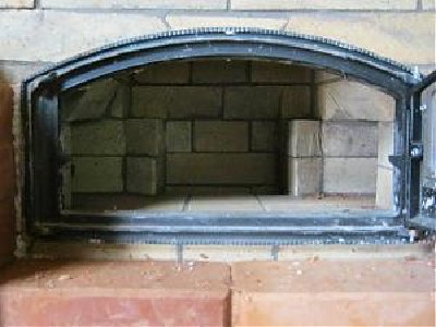

maksi m писал(а):
Я спросил про наличие в этой печи шамотного второго внутреннего слоя в районе топки и камеры для выпекания. Есть он там?
Скорее всего есть, хотя, об этом можно уточнить у самого Вадима Борисыча.
А также, уточнить расход дров и сравнить с тем что он указывал для старой печи.
Спросил:"В ней есть второй шамотный (или керамический) контур в районе топки и камеры для выпекания?" Вот ответ.
Да.
 Размер файла:  96.24 КБ
 Просмотров:  359 раз(а)

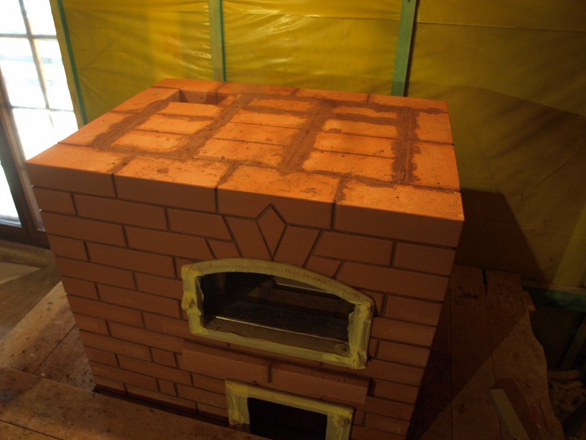

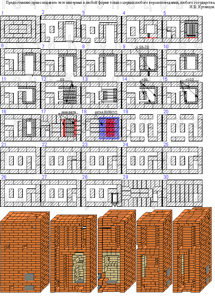

СообщениеДобавлено: Чт 9 Январь 2020, 20:40 Ответить с цитатойВернуться к началу
В нек. печах (чаще с одной парой каналов) не ставят ЗРХ. Упрощает конструкцию, горячий канал надежнее перекрывается.
Когда с уверенностью можно не ставить эту задвижку? То есть, когда без ЗРХ не будет трудностей при растопке? Или 100%-ных рекомендаций не может быть в принципе?
Тут нет, видимо, проверено
 Размер файла:  61.25 КБ
 Просмотров:  380 раз(а)
Сообщения: 2378
СообщениеДобавлено: Чт 9 Январь 2020, 21:17 Ответить с цитатойВернуться к началу
maksi m писал(а):
ВТо есть, когда без ЗРХ не будет трудностей при растопке? Или 100%-ных рекомендаций не может быть в принципе?
Для этого можно применять "ПРОГАРЫ".
Это и есть автоматическая задвижка "летнего" хода.
А вот размеры и расположение прогаров и есть "тонкость".
Почитайте книги. У В. Селивана есть описание и применение в проектах прогаров.

СообщениеДобавлено: Чт 9 Январь 2020, 23:13 Ответить с цитатойВернуться к началу
tuomob писал(а):
Для этого можно применять "ПРОГАРЫ"...
Найду - почитаю.
На приведенной схеме ОИК21 "прогаров" не видно.

СообщениеДобавлено: Вт 21 Январь 2020, 07:38 Ответить с цитатойВернуться к началу
maksi m писал(а):
tuomob писал(а):
Найду - почитаю.
Да, тут есть сухой шов - как "прогар". Ряд факторов, объём топки, сечение каналов, схема печи тоже, видимо, влияют на наличие возможности отсутствия ЗРХ. Сечение и высота трубы, например. Без практики трудно решить.
