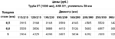

ого, на улице будет такая горячая труба? Вот скрин с их сайта с указанием марки нержавейки

Ну, с маркой уже получше.
На улице, да в мороз, поменьше температура. Я про в помещении, первый сендвич после чугуна.
