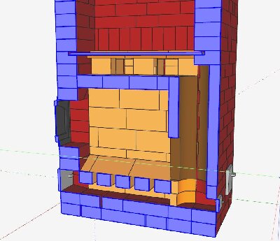

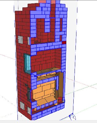

СообщениеДобавлено: Пн 11 Декабрь 2023, 06:30 Ответить с цитатойВернуться к началу
Продолжим о АРГ горелках в печах...
На очереди отопительно-варочная. Для этого типа печей нравится схема с гребенками Мераника (который Мерзляков Анатолий)... В частности нравится отсутствием необходимости в растопочной задвижке, что избавляет от танцев с бубном при растопке АРГ (адиабатическая райзерная горелка)...
Итак, разрезы:

И 3D-модель:
https://disk.yandex.ru/d/NeZ090UsMlRCcw
.JPG
Для наглядности
 Размер файла:  63.96 КБ
 Просмотров:  109 раз(а)
.JPG
Разрез по оси... Для наглядности
 Размер файла:  84.79 КБ
 Просмотров:  125 раз(а)

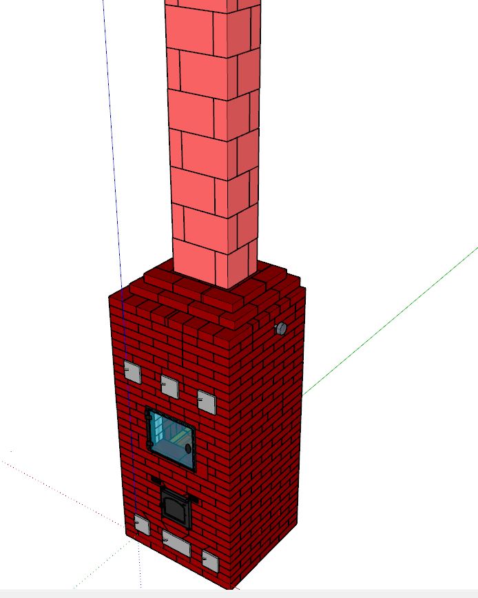

Кольчугин
Сообщения: 2051

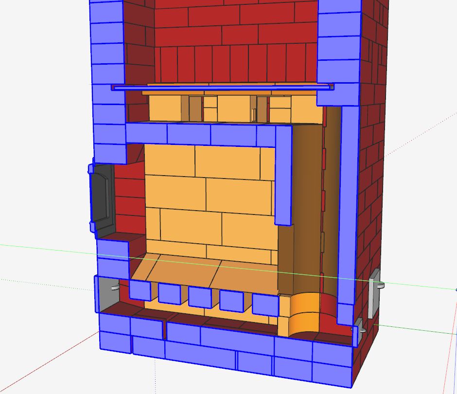

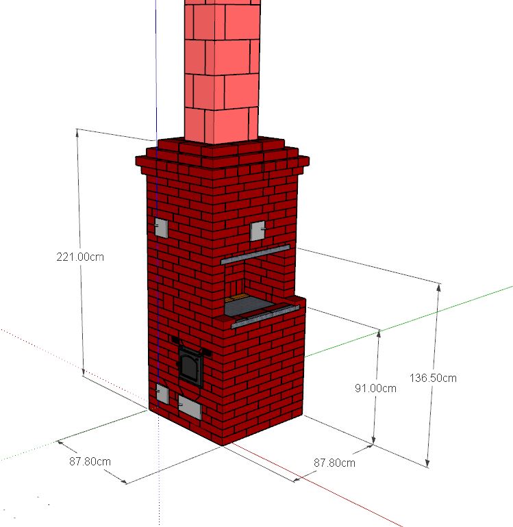

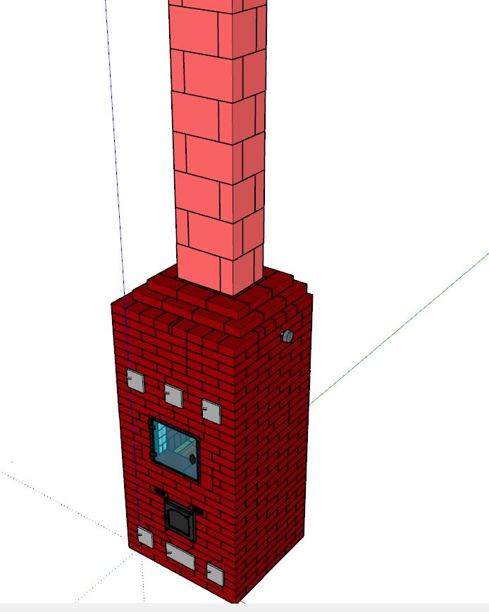

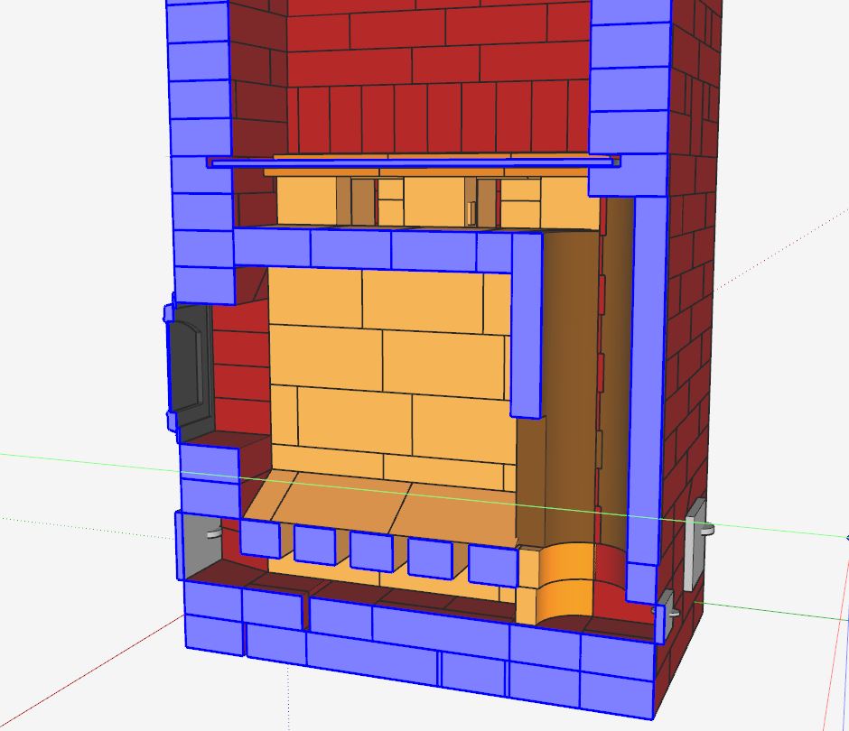

СообщениеДобавлено: Ср 13 Декабрь 2023, 18:20 Ответить с цитатойВернуться к началу
Переделал (как и обещал):
https://disk.yandex.ru/d/dFShUE_ML32UZA
Теперь это и отопительно-варочная, и отопительная с духовкой...
Сталик Ханкеншиев будет доволен... Варочный настил из высокотемпературного керамического стекла "Neo Ceran Glass" или "NEOCERAM"...
разрез по оси
 Размер файла:  91.12 КБ
 Просмотров:  126 раз(а)
.JPG
фасад
 Размер файла:  66.24 КБ
 Просмотров:  111 раз(а)
.JPG
Сообщения: 2372
СообщениеДобавлено: Чт 14 Декабрь 2023, 16:05 Ответить с цитатойВернуться к началу
Разобрал.....
Как-же сложно по шамоту...Да и резки очень много.
Камера слишком большая. Не вижу, что в ней готовить можно. Может закрываемую "дырочку в трубу" сделать? Чтобы для сушки было удобно.
Интересно - до какой температуры в камере боковые и верх нагреются?
Кольчугин
Сообщения: 2051
СообщениеДобавлено: Чт 14 Декабрь 2023, 19:54 Ответить с цитатойВернуться к началу
Шамот необходим для опускных... Сложность из-за гребенок и каналов для прогрева ВВ...
Резы необходимы для перевязки опускных...
Варочная панель нагреется до 800-900*С, NEOCERAM держит до 1000*С... Опускные в гребенках нагреются до 600-700*С, подъёмные в гребенках, до 500-550 (внутри)... Соответственно в духовке стенка вполне догреется до 350-400*С... С закрытыми дверками и учетом натопа... Так что в плане кулинарии, есть простор для манёвра...
Сообщения: 2372
СообщениеДобавлено: Чт 14 Декабрь 2023, 21:28 Ответить с цитатойВернуться к началу
Супер!
Огромная духовка. ХлебА можно печь, сразу несколько.
Думаю, что высоту духовки стоит сильно уменьшить, чтобы верх тоже хорошо работал на готовку. И обойтись в перекрытии без металлических уголков.
А может вместо NEOCERAM шамотные плиты положить (ША94). Они дадут большую инерционность Поду.
Кольчугин
Сообщения: 2051
СообщениеДобавлено: Пт 15 Декабрь 2023, 03:26 Ответить с цитатойВернуться к началу
tuomob писал(а):
Супер!
Изменил модель... Теперь в ней на 2 ряда меньше и нет уголка...
Заменил на ША-188...
В отношении пода духовки не согласен... Инерционности хватит в перекрытии и стенах... А вот для готовки на варочной поверхности инерционность не к чему...
