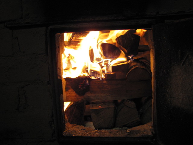

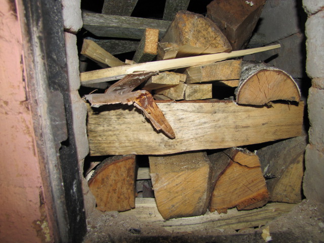

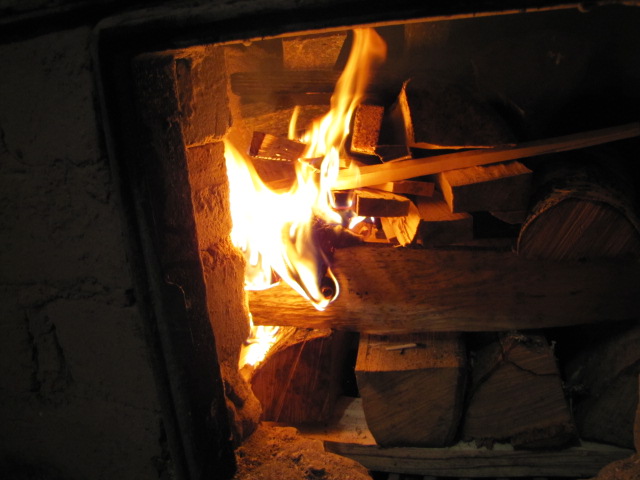

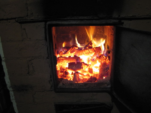

Первый раз попробовал верхний розжиг - печь типа "Шведки" трех-каналка с лежаком в 2-а горизонтальных канала.
Результат потрясающий. Не только колпаковые кушают верхний розжиг.
Добавляю фото. С нижним розжигом топилась на 30 минут дольше. Век живи - век учись.
_________________ С уважением Валерий
11.49 время московское
Размер файла:
77.67 КБ
Просмотров:
1053 раз(а)
Розжиг 11.40
Размер файла:
86.51 КБ
Просмотров:
969 раз(а)
Закладка по количеству как обычно 8 -10 поленьев
Размер файла:
132.19 КБ
Просмотров:
981 раз(а)

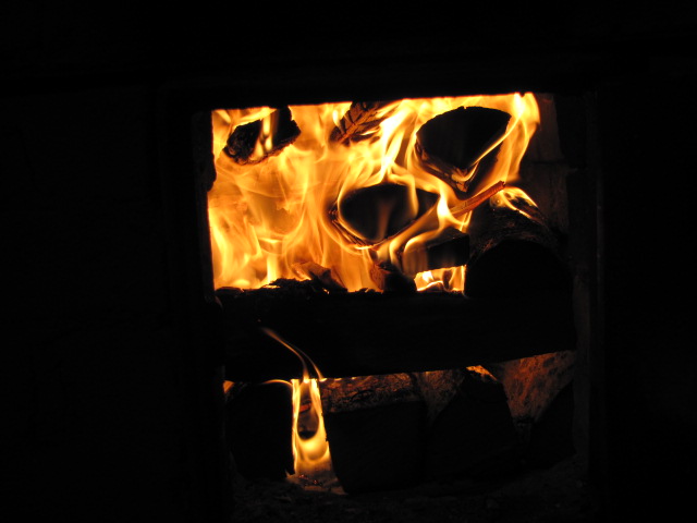

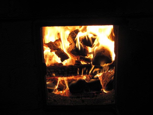

Следующая партия .
Время 12.35
Размер файла:
78.68 КБ
Просмотров:
992 раз(а)
Время 12.25
Размер файла:
71.12 КБ
Просмотров:
948 раз(а)
Время 11.55
Размер файла:
63.29 КБ
Просмотров:
955 раз(а)

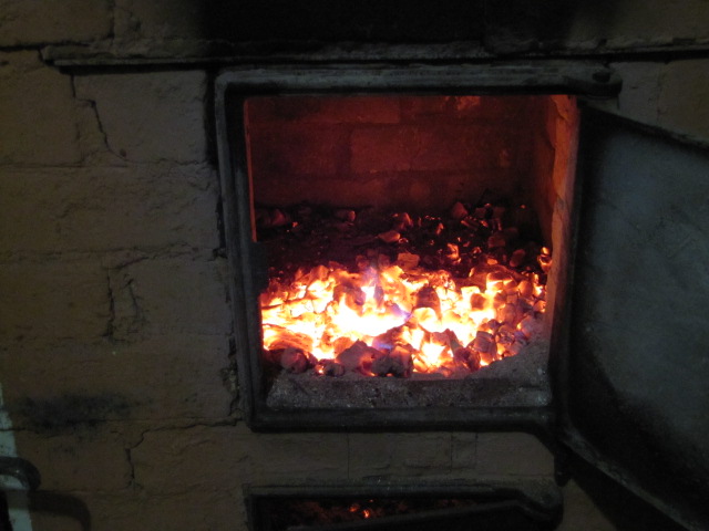

Последнее фото.Все выстроились не по порядку как я вводил.
Смотри по времени.
Время 12.45 Закрыл поддувало через 1 минуту закрыл задвижки.
Размер файла:
84.12 КБ
Просмотров:
962 раз(а)

Не оговорка, действительно топилась минут на 20-30 меньше ,чем с нижним розжигом.
Впечатлило:
1. Отпадает последовательная закладка дров в топку - бумага - березовая кора - щепки - тонкие поленья - основные поленья.
2. Отсутствие густого дыма из выхлопной трубы на крыше при начале топки.
3. Отпала необходимость шуровать в печи ,т.к при нижнем розжиге выгорала нижняя часть закладки и приходилось 2 - 3 раза опускать дрова вниз топки,чтобы веселей горели.
При верхнем розжиге я взял кочергу только в конце топки,чтобы сгрести оставшиеся угли на колосник.
4. Время топки существенно сократилось.
5. Моё субъективное мнение - отдельные части печи быстрей разогрелись и в целом печь была горячей.
6. В конце топки разобрался как нужно фотографировать огонь,но было уже поздно - всё прогорело.
Условия: ПМЖ,протопка один раз в день,дрова береза -60% + ольха и осина 2 года сушки на улице под навесом.
