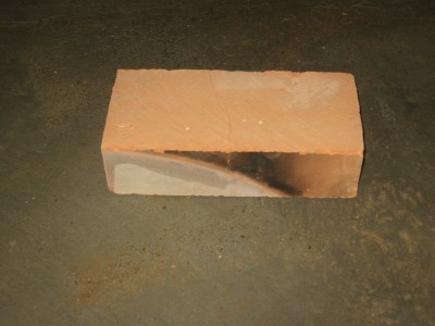

Александр Бацулин писал(а):
Свод выполнен из клинового шамотного кирпича ША-47, размером 250/124/65-55, на глиняном растворе с перевязкой швов.
А почему выбрали не огнеупорный раствор, или наоборот красный кирпич?
Александр Бацулин
Сообщения: 928
СообщениеДобавлено: Вт 19 Январь 2010, 18:56 Ответить с цитатойВернуться к началу
Красный кирпич я по возможности стараюсь меньше использовать для горячих частей печи - трескается он. Я ремонтировал свои печи (Теплушки в т.ч. ) - он трескается. Не то чтобы все сразу обрушается, но все -же.
Так же я топил РП без лежанки, чтобы видно было свод. Так вот когда он нагревается - видно как раскрываются внешние швы - где-то на лезвие бритвы. Поэтому положили на простой р-р, тк прочность здесь не требуется - наоборот подвижность. Наверно и на ОУ р-р можно, он сам потом в нескольких местах треснет и все будет также.
Вообще иностранные мастера работают совсем по-другому. Там сразу разделяется - огнеупорная кладка и внешнея. ОУ кладется на максимально тонкий шов, впритирку. А внешняя на весьма толстый 6-8 мм- технологиями каменщика. Общая скорость работы при зтом выше.
Красный кирпич я по возможности стараюсь меньше использовать для горячих частей печи.
Вроде, как красный кирпич для русских печей лучше подходит, просто марку не следует выше М150 применять.
Насчет шва вопрос: при такой толщине не добавляли ли какой-нибудь наполнитель, типа цемента? И смачивают ли зарубежные мастера кирпич?

Александр Бацулин
Сообщения: 928
СообщениеДобавлено: Ср 20 Январь 2010, 09:41 Ответить с цитатойВернуться к началу
Витебский киприч с задней стенки горнила (внутренней), Теплушка после одной зимы. Печь перетапливали строители, которые делали отделку.
Все (!) кирпичи с этой стенки имеют подобные трещины. Такие же трещины на кирпичах свода (его я не менял) и на передней стенке, на клиновых кирпичах арки устья также.
Согаситесь, обидно, - пару раз перетопили и все растрескалось.
Мертель (по моему личному опыту) не спекается, и высыпается не хуже ГП раствора при толстом шве. При клиновых кирпичах и тонком шве ничего высыпаться не должно (ни мертель, ни ГП р-р). Поживем увидим.
