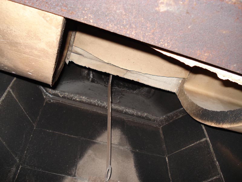

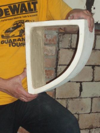

Собственно говоря, зуб установлен.
Точка зрения зависит от точки сидения.

Коллеги, принимаю замечания, предложения, реплики, любой конструктивизм. Very Happy Радость Smile
IgorUA
Сообщения: 1101
Регион: Киев, Украина
СообщениеДобавлено: Пт 24 Сентябрь 2010, 16:50 Ответить с цитатойВернуться к началу
Огромное окно камина при малой глубине топки. Будет дымление в помещение. Sad
С уважением, Игорь Сергеевич
Из Украины
Валерий НН
Зарегистрирован: Чт 23 Сентябрь 2010, 21:09
Сообщения: 39
Регион: Нижний Новгород
СообщениеДобавлено: Пт 24 Сентябрь 2010, 17:19 Ответить с цитатойВернуться к началу
Меня уже этим пугали и не раз, но я рассудил так. Соотношение площади портала и глубины действительно не соответствует признанным в России стандартам. Но буржуи ведь не дурачки, не могут они с 1723 года строить с такими ошибками. У них то все работает. И далее при более детальном рассмотрении становиться понятно, что сечение газовой камеры и трубы тоже сильно отличается от наших стандартов, причем в большую сторону, вот и отгадка. При таких сечениях ничего дымить не должно. И еще у меня высота трубы будет 9,5 метров, тяга должна быть ураган. За подробностями можно сходить на их сайт, там все подробно расписано, даже инструкция есть. Велком.

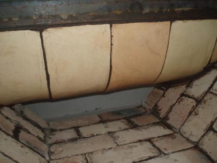

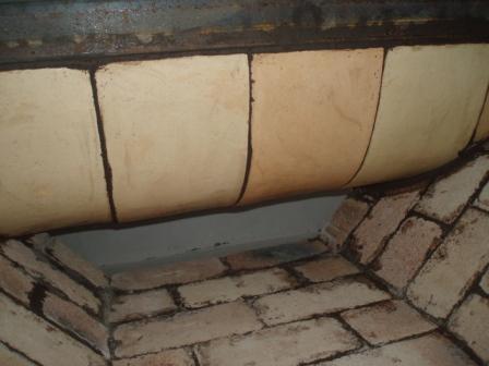

Вот такой вид зуба из топки.

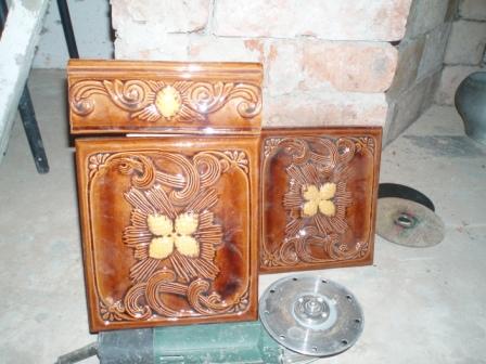

А вот такими изразцами в итоге буду отделывать.

Валерий, а размеры вы просчитали по рекомендациям или взяли что то готовое из стандарта.

За основу взял стандартный вариант. Те размеры, от которых отступать нельзя ни на сантиметр, старался выдержать точно. Например зуб, портал, дымовая камера. А некоторые размеры изменил под себя.

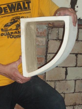

Буду стараться выкладывать фото по мере процесса. Предполагаю финишировать недели через 3-4, а пока процесс. Вот сейчас например несколько дней ожиданий, заказал в кузне заслонку у Рамфорда она особенная, жду. Без нее дальше ничего не могу делать. Очень томительно идут дни, кажется очень долго, руки просят "огня". Наверняка знаете такое ощущение, когда хочется увидеть результат и готов работать по 12 часов. А тут приходиться просто ждать.
На фото элемент зуба по Рамфорду.
Где приобретали-изготавливали?

Анатолий
Это очень интересная история, я ждал этого вопроса. Изготавливал в частной гончарной мастерской. Ребята собрали весь свой опыт, знания, вооружились соответствующими материалами и... что получилось увидим при старте камина. Делали его по какой-то там своей технологии с закаливанием и пр., глазировали каким-то дополнительным слоем. Вообщем пока красиво, но без испытаний. Хотя гончары сказали, что тысячу градусов этому изделию не почем, и я им верю, но неравномерный прогрев зуба, а так и будет, может дать какие то последствия. Подождем увидим.
А вот так бывает даже у Рамфорда.
 Размер файла:  95.99 КБ
 Просмотров:  1382 раз(а)
СообщениеДобавлено: Пн 27 Сентябрь 2010, 22:51 Ответить с цитатойВернуться к началу
Почему Вы назвали это зубом? По нашим понятиям зуб и по аглицким тоже) это выступ (ЗОБ а не зуб по аглицки) на задней части топки. Ваши элементы по идее не ЗОБ. Это просто дымосборник. Оригинальня деталь Румфорда.

Александр
Вы конечно правы, я могу путаться в терминологии - не пинайте сильно. А похвалите лучше за смелость, что решился на сборку импортного агрегата. Ну да ладно, спасибо и на этом. Сам не знаю как это все получится в итоге.

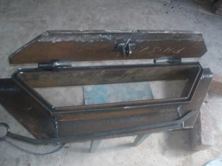

Вот и готова заслонка, близкая к оригиналу Рамфорда. Движемся далее к дымовой камере.
Для этого и обустроен закруглённый дымосборник. И не надо забывать, что труба может быть такого сечения и высоты, что дрова будут вылетать.
