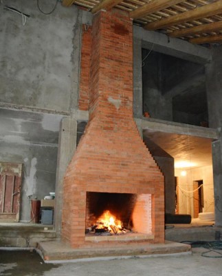

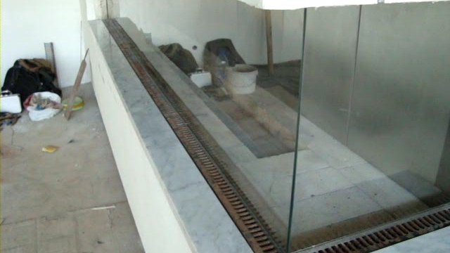

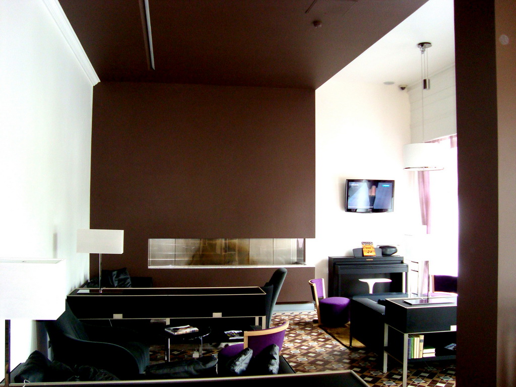

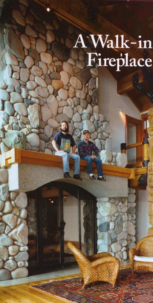

Спасибо за ссылку. И всё же... По теме. О больших и очень больших порталах. Длина портала 270см (да хоть 400см). Нужно его "остеклить". Без рам, убивающих дизайн (рамы напоминают дверки в промышленных хлебопечах и грилях). Да черт с ним, с дизайном. Почему эти производители не могут делать порталы длиной более 170-200см. Рама металлическая. Она греется. Кстати греется не только рама, но и весь металлический корпус. Что бывает при нагревании металла, пусть даже очччень термостойкого с низким кооф. темп. расширения? Ну Вы меня понимаете... А если Вы ставите очаг не у частника на фазенде, а в холле большой гостиницы (или в Кремле, пропади он пропадом). Вы согласитесь, что размеры камина должны как-то соотноситься с размерами помещения, с кубатурой? Да, в конце концов, заказчик желает "полосу огня" в 3-4 метра... Вот и вопрос печному мастеру. Откажемся или будем делать? У меня, кстати, над топкой нет металлического колпака, там кирпич и газы отводятся без принуждения, стекло не коптится, канал отвода можно легко почистить за 5 мин (чистить гофрированную трубу кассеты, спрятанную под обшивку зачастую проблематично). Печнику завсегда есть над чем "поломать голову". Хотя можно, конечно, прожить и без "гемороя"... Smile
Кстати, на фото дверки портала сантиметров 200-210. А мужики - красавцы. Вроде как от "Rumford", точно не знаю. Смотришь на такой камин и начинается зуд. Чем мы их хуже?

Никогда не был в Калининграде. Не знаю, какие у Вас там клиенты... Наши клиенты "проще" : либо хочу как на картинке (картинку рисует карманный дизайнер или архитектор), чтоб всё фирменное, никакого "колхоза", бабки плачу. Либо: хочу-хочу, но денег не дам, т.к. больно много за кирпичную кладку хотите... Вот и строим первому - его фантазии без права на "отсебятину", второму - классический минимализм, т.к. бесплатно работать не хочется Smile Есть ещё вариант: не строим вообще, т.к. лучше дома посидеть спокойно, чем нервы трепать.... wink

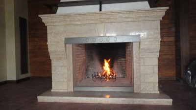

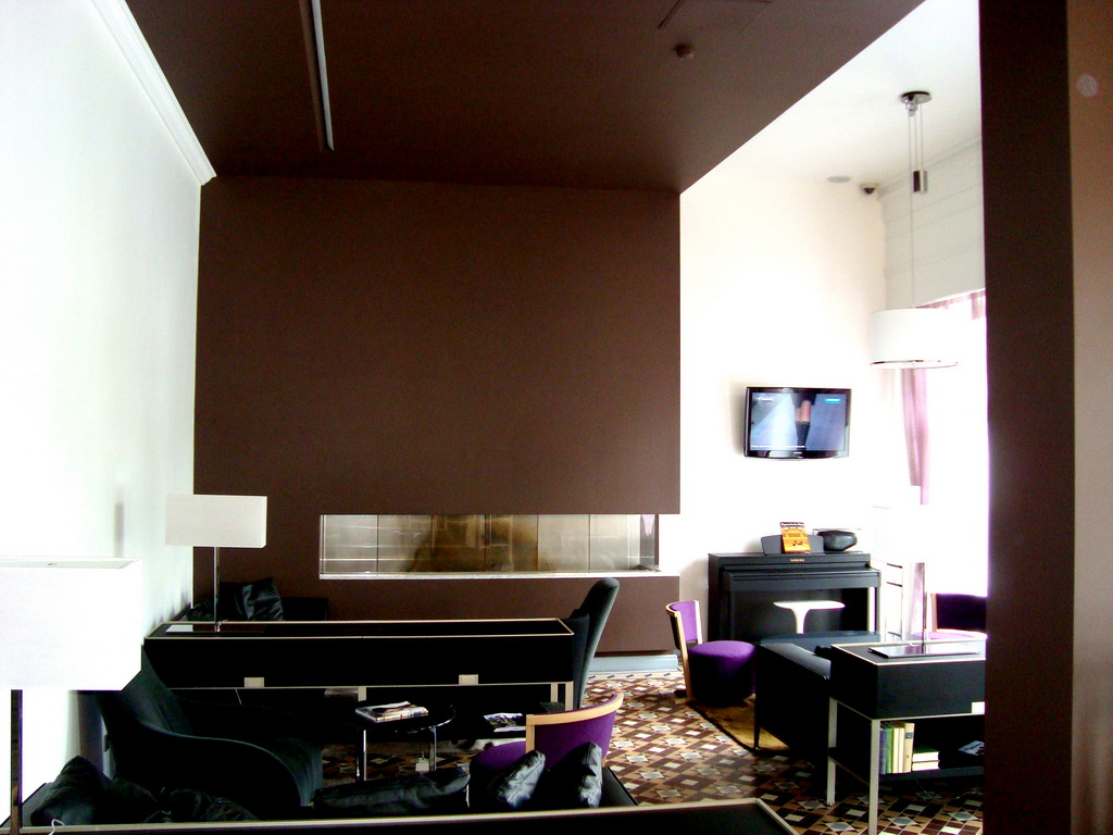

Вот он в готовности. Пусть румфорды покурят.

Игорит как на вашем камине открывается стекло?
Игорит
Зарегистрирован: Чт 8 Март 2012, 16:05
Сообщения: 81
Регион: Калининград
СообщениеДобавлено: Пн 13 Август 2012, 14:05 Ответить с цитатойВернуться к началу
Стекла стоят свободно. В П-образных пазах в секционном профиле из термостойкой нержавейки. Сечение 1х1см и паз. В верхнем профиле паз глубже. Как в бабушкином серванте. Так придумал. Зачем в раму стекло загонять? Смотрится стекло в железе грубо и в размерах получаем ограничения из-за разности в температурном расширении. Удобно вставлять стекло снизу-вверх. Но и двигаются влево-вправо по пазу свободно от легкого прикосновения. Предлагал поставить стекла точно, как в сервантах, т.е. на двойных полозьях, чтобы одно на другое "наезжало" но заказчик не всхотел, щель, мол, там будет. Потому стекла бегают по единому пазу. При загрузке дров выдвигаем стекла в сторону. Поджигаем, закрываем. Открывание по ходу горения не предусмотрено. Столики рядом. Низзя - отель 5*. Не дай бог, искра на столичного фраера и его от кутюр пиджак полетит... Так же снимается и боковое стекло (чистка, мойка). Схема, на мой взгляд хороша, когда имеем камин с двумя сторонами углом. Но и прямой здоровенный (метра 3-4) портал думаю соорудить, двигая стекла за отделку. Доброй тяги :hi

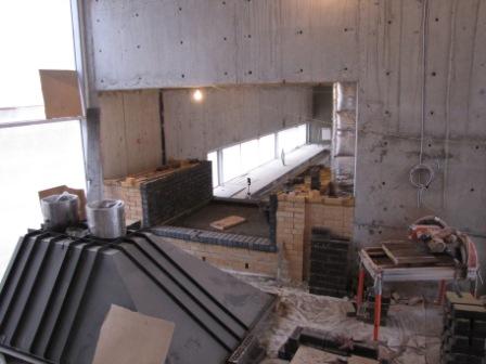

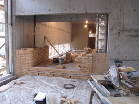

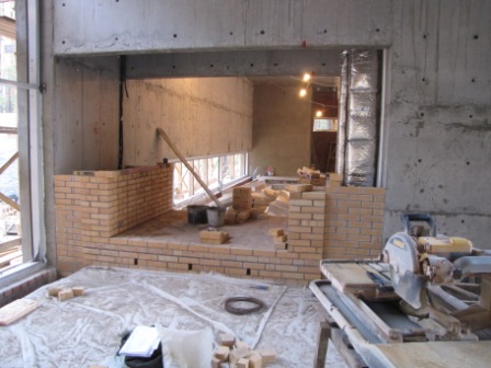

Вот и до нас дошла мода на большие топки.(пока в работе). Внутри по требованию проектировщика будет облицовываться клинкерным кирпичом.
Топка сквозная размер 2х2м х 0.75, с одной стороны будет стекло, дымосборник будет из металла.
 Размер файла:  58.07 КБ
 Просмотров:  1147 раз(а)
Сообщения: 1602
СообщениеДобавлено: Пт 19 Октябрь 2012, 17:25 Ответить с цитатойВернуться к началу
Привезли клинкер продолжаем работу.Дымосборник готов к монтажу.
Камин с топочной частью размером 200х200х0.73 с одной стороны стекло.

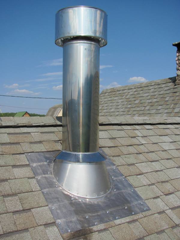

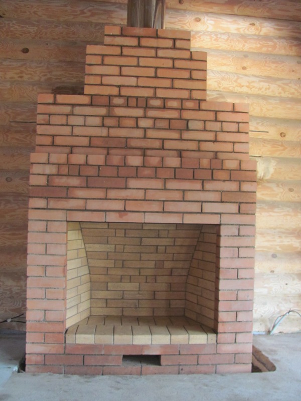

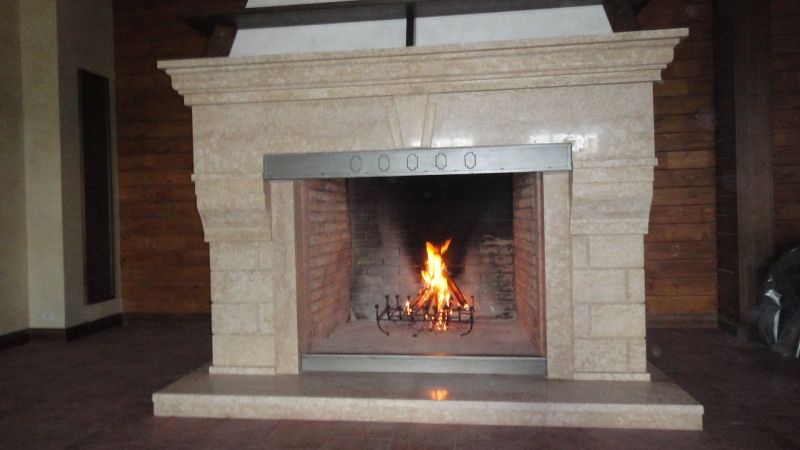

Только закончили, портал 1,56х0,85 м, труба 45см, под отделку камнем.

irez
Сообщения: 178
Регион: Estonia
СообщениеДобавлено: Ср 10 Апрель 2013, 22:35 Ответить с цитатойВернуться к началу
Слав, в как перекрывал (уголком, шпилькой или еще как)?

СообщениеДобавлено: Чт 11 Апрель 2013, 07:47 Ответить с цитатойВернуться к началу
На уголок 90-й кирпич с вырезами вывешивали.

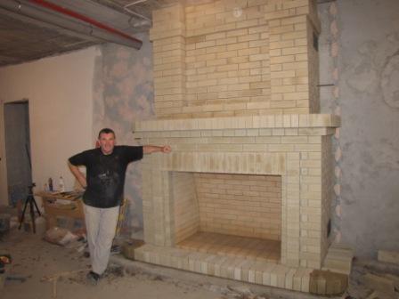

Заезжал к коллеге в гости на объект,строит камин топка 1300х980.
Печник Рудаков Анатолий.

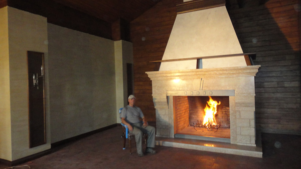

Здравствуйте. Я впервые зарегистрировался на вашем форуме. Хочу показать одну из своих многочисленных работ. Интересно услышать ваше мнение.

Михаил Фадеев
Сообщения: 572
СообщениеДобавлено: Пт 9 Август 2013, 20:38 Ответить с цитатойВернуться к началу
Вячеслав, а глубина топливника какая? (на фото плохо видно)

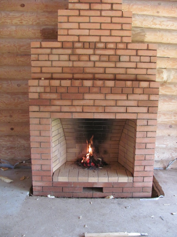

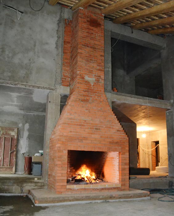

Камин под отделку по классическому рецепту. Ширина около 1 метра глубина 45 см, внизу приточка с улицы. Кирпич витебский, дымоход Бофил.
 Размер файла:  68.03 КБ
 Просмотров:  815 раз(а)
 Размер файла:  143.4 КБ
 Просмотров:  823 раз(а)
 Размер файла:  127.86 КБ
 Просмотров:  802 раз(а)
СообщениеДобавлено: Чт 29 Август 2013, 08:02 Ответить с цитатойВернуться к началу
Сергей Крук писал(а):
...внизу приточка с улицы...
Это чтобы сквозняк по ногам тянул из этой дырки?
Если уж и делать приточку для работы камина, то подводить её за футеровку, чтобы приточный воздух нагревался и с выходом в помещение через боковые стороны...
Вячеслав Родионов
Сообщения: 207
Регион: из под Москвы
СообщениеДобавлено: Чт 29 Август 2013, 21:13 Ответить с цитатойВернуться к началу
75 см

СообщениеДобавлено: Пт 30 Август 2013, 01:10 Ответить с цитатойВернуться к началу
В общем не думал что так можно сделать, в след раз использую.
Ваши ноги точно не задует, она закрывается когда нужно, а объем помещения с запасом для такого камина, приточка сделана по желанию заказчика на всякий случай...
СообщениеДобавлено: Пт 30 Август 2013, 07:49 Ответить с цитатойВернуться к началу
И это правильно.
Вас понял...
