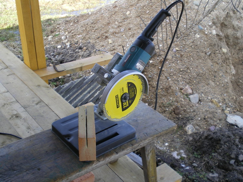

Я всё-таки сделал, что обещал.
На практическом семинаре демонстрировал, подробнее.

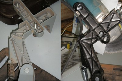

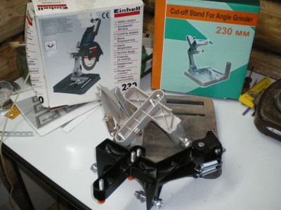

Сломалась у меня одна подставка лод УШМ... В странном месте, в общем-то. И нажимал при резе не очень сильно, но видно или брак, или силумин слабый... И комплектность у первой богаче была, а не выдержала и недели... Все Китай... Surprised

Хочу добавить, что я использую болгарку с защитой от перегрузок.
Поэтому когда диск заклинивает она останавливается. Поэтому подставка не испытывает больших перегрузок и все работает хорошо и относительно безопасно.
А еще. Попробовал снова пилить без этой приспособы кирпич и понял что больше не буду пилить вручную. Даже такая нехитрая оснастка добавляет уйму комфорта и безопасности.
А кроме того повышает точность реза, минимизирует сощербливание кромок шамотного кирпича и сильно экономит алмазный диск. Razz

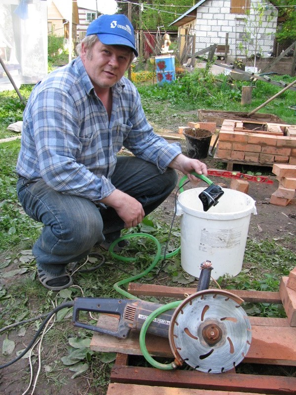

Хочу поделиться своим опытом . у меня болгарка 230 мм. сначала пилил с пылью, держал в руках. Диск алмазный сегментный. Иногда переставал резать и начинал плавить кирпич. Я диск переворачивал и все опять хорошо пилит. Собрал станок с охлаждением . Фото после выходных. Качает насос омывателя от жигулей. у него 12 в питание и стоит 100р

Ждём фото и описание станка. Вариант насоса - аквариумный, лучше больше 5вт мощности
