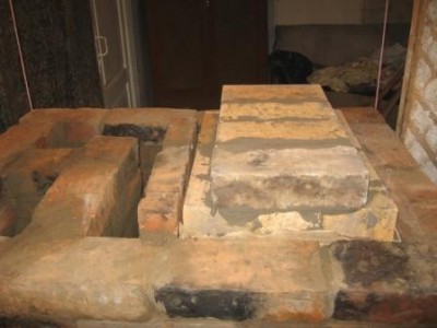

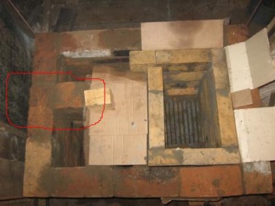

О, да у на тут уже целая компания получилась в беседе. Продолжаем фотосессию. Только в 10 ряду заметила, что проход слева длиннее на четверть кирпича, ( все мысли видно были о шамоте,) . Обведено красным карандашом, проблемно, переделывать?

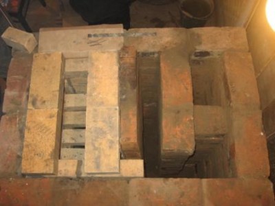

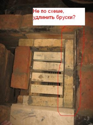

12-13 ряд ОИК 20 Между брусками шамота расстояние меньше 4 см получается ( сантиметра 2-3), делать прослойки из резанных кусочков? Муж слева положил целые шамотные кирпичи, вдоль стены. Устала с ним спорить, что на схеме не так. Наверно надо доклеивать вместе поперечные бруски, там ведь явно а порядовке длина более 1-го кирпича. Как поступить?

В принципе, печь будет работать, но лучше, пока есть возможность, переделать и сделать подъемный канал как в порядовке, т.е. 3/4 кирпича.
Поперечные бруски катализатора не надо подклеивать. Я уже отметил - лучше положить на плашку подрезанный кирпич с выпуском под кирпич катализатора на 250 мм с опорой на сужение по 3 см с каждой стороны. Проставки можно нарезать по фактическому размеру установки кирпича катализатора.

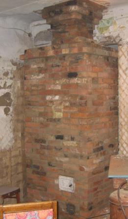

Господа! Всем спасибо за советы, участие, поддержку! У нас сегодня дымовое! Об эффективности печи пока говорить рано, но затопилась она хорошо! Если бы не ваш сайт, мы бы конечно не рискнули ложить печь ОИК 20 самостоятельно! Особая боагодарность Андрею Ищенко и Евгению Колчину! Радость Я с вами не прощаюсь: на весну планируем отопительно-варочную печь сложить, помощь пригодится! Ну а от меня лично вам букет ( это тоже ручная работа) СПАСИБО!

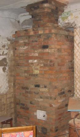

СообщениеДобавлено: Вт 17 Ноябрь 2009, 23:05 Ответить с цитатойВернуться к началу
Благодарю Вас,Zmiy, за добрые слова. Итоговое фото печи выставляю. Пока печь только сушим: топим ежедневно небольшим количеством дров ( около 2 кг). Нижний колпак прогревается хорошо со всех сторон, можно сказать. Верхний чуть похуже, но ведь печь пока сильно и нельзя топить. С отделкой пока не торопимся, её как мы поняли тоже через месяц можно штукатурить.
На Вашем месте,Zmiy, я бы не спешила обмазывать печь маслом. Это я как химик рассуждаю. Может вид будет и красивый, но позже масло окислится, изменит цвет (потемнеет), а на печи по моему разумению, ещё и подгорать станет от высоких температур. А удалять его потом? "Фейри"? Кроме этого наверно и пыль липнуть будет шикарно на такую поверхность. У нас возможности тоже скромные. На худой конец думаем покрасить водоэмульсинкой с коллором под цвет кирпича, а швы темнее (или светлее). Может кто из знатоков нам тут подскажет, раз пошел такой разговор?
 Размер файла:  21.12 КБ
 Просмотров:  1194 раз(а)

СообщениеДобавлено: Ср 18 Ноябрь 2009, 06:17 Ответить с цитатойВернуться к началу
Совершенно пыли не к чему прилипать, ведь там маслом только протирается кирпич и без фанатизма, потемнел сразу же, приятно так стало, протер маслом в том месте где самый максимальный нагрев. тем более я в своей ветке писал что у меня печь сильно не нагревается и в самом жарком месте можно руку прикладывать ( я думаю градусов примерно 50-60) . Когда морозы ударят ( обещают на след. неделе) буду топить два раза в сутки и обмеряю температуру в разных местах. А вот второй колпак у меня прогревается только к утру немного т.е. после топки когда печь постоит с закрытой задвижкой, во время топки вообще не прогревается.
