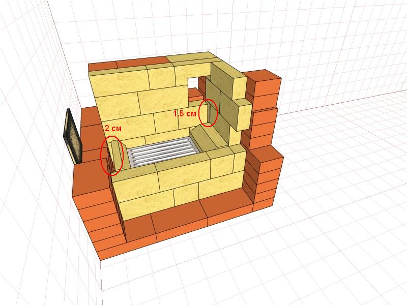

Подскажите, на что обратить внимание? Правильно ли я понимаю, что нужен сухой шов?
всё....попал Smile
СообщениеДобавлено: Пн 13 Сентябрь 2010, 08:11 Ответить с цитатойВернуться к началу
Tync писал(а):
Романы4 писал(а):
Я так понял, что щель должна быть вот в этом месте? А какой
она должна быть по размеру?
1см - 1,5см достаточно.
лучше щель перед дверцей делать 2 см, меньше вероятность засорения и удобство чистки
не забываем сокращать площадь колосника на добавленную от щели

Прочитал на сайте http://www.stove.ru, что СШ 2-3 см! Все таки сколько, как узнать, 2 или 3 см?
СообщениеДобавлено: Вт 14 Сентябрь 2010, 09:17 Ответить с цитатойВернуться к началу
Я сделал 1,5см СШ, а Евгений Викторович выше написал про ширину шва у дверки топочной. Smile

можно и так, но это лишние спилы (работа)

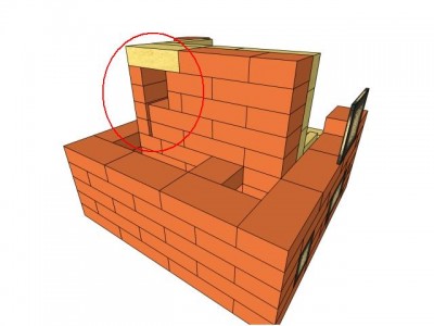

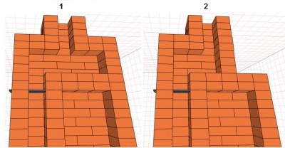

Как лучше сделать дымовыю камеру? И нужно ли делать в дымовой камере очистную дверку?
 Размер файла:  46.14 КБ
 Просмотров:  839 раз(а)
СообщениеДобавлено: Ср 15 Сентябрь 2010, 11:19 Ответить с цитатойВернуться к началу
Обычно 1 вариант. Раз есть горизонтальная полка - нужно будет доставать когда-нибудь. Да.

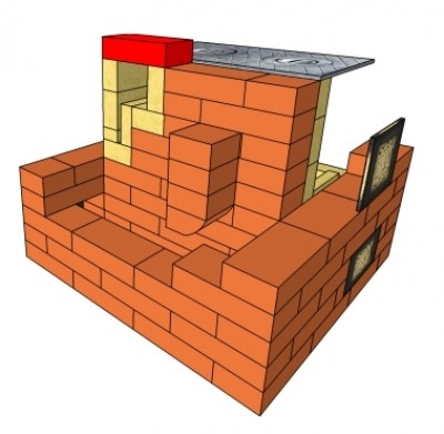

Подскажите, так нормально или тут надо все шамотным выкладывать?

Скажите нужно ли делать футеровку, как у Владимира Солина или нет в этом необходимости в этой печи?
 Размер файла:  22.24 КБ
 Просмотров:  816 раз(а)
СообщениеДобавлено: Чт 16 Сентябрь 2010, 09:03 Ответить с цитатойВернуться к началу
Smile Если жить зимой не будете, то можно и не делать. Я рассчитывал на возможный перетоп зимой. Surprised
У вас будет плита? Тогда нельзя ставить шамотный кирпич под выход из плиты. Поток должен облизав плиту уйти в колпак или канал. Перекрывается кирпичем над плитой. Smile
Vova-U
Сообщения: 979
СообщениеДобавлено: Чт 16 Сентябрь 2010, 10:17 Ответить с цитатойВернуться к началу
Владимир Солин писал(а):
... Поток должен облизав плиту уйти в колпак или канал. Перекрывается кирпичем над плитой. Smile
Владимир, а скажите пожалуйста, почему огонь должен облизывать плиту?
Почему плиту не поднять повыше (в колпак), а поток через канал-подвёртку не пустить дальше?
Плита перегревается обычно ...
Давно интересует этот вопрос.
Это -- безотносительно к рассматриваемой тут конструкции. Вобщем.
СообщениеДобавлено: Пт 17 Сентябрь 2010, 15:39 Ответить с цитатойВернуться к началу
А если поместить плиту в колпак, то под плитой будет застойная зона и плита не будет греться вообще. А зачем нам просто теплая плита? Я как раз хочу, но все другими делами занят, поставить в свою хлебную дно из чугунины. Вот и будет ваш вариант. Найду, опилю, проверю. Smile

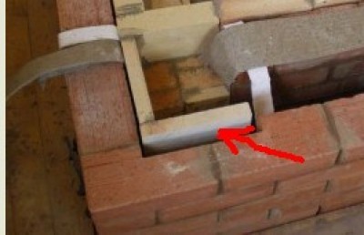

А какой кирпич лучше ставить в этом месте и как сделать чтобы он не закоптился?
 Размер файла:  80.73 КБ
 Просмотров:  780 раз(а)
СообщениеДобавлено: Ср 22 Сентябрь 2010, 07:42 Ответить с цитатойВернуться к началу
лучше поставить шамотный, а что значит "чтобы он не закоптился"
хотя и витебский в этом месте стоит неплохо
СообщениеДобавлено: Ср 22 Сентябрь 2010, 08:50 Ответить с цитатойВернуться к началу
Вот только опирать на шамот не стоит - этот кирпич будет вверх выдавливать - появятся трещины. Перекрывать лучше клиновым кирпичем, висящим над шамотом... Confused
