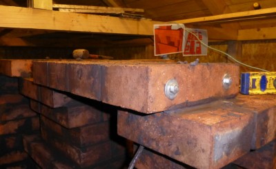

Исходно идею взял с этого фото
Только сделал с одной шпилькой на 10
Надеюсь, что выдержит
Две было-бы правильней с позиции сопромата
В следующий раз буду делать с двумя

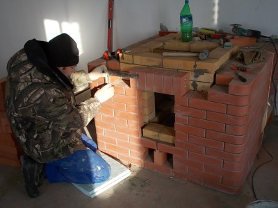

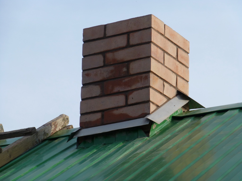

Наконец труба на крыше. Посмотрите как сделал.
Еще доделаю флюгарку и прилегание к крыше.
в трубе "крылышки" из нержи по кругу. Показалось, что это будет приемлемо.

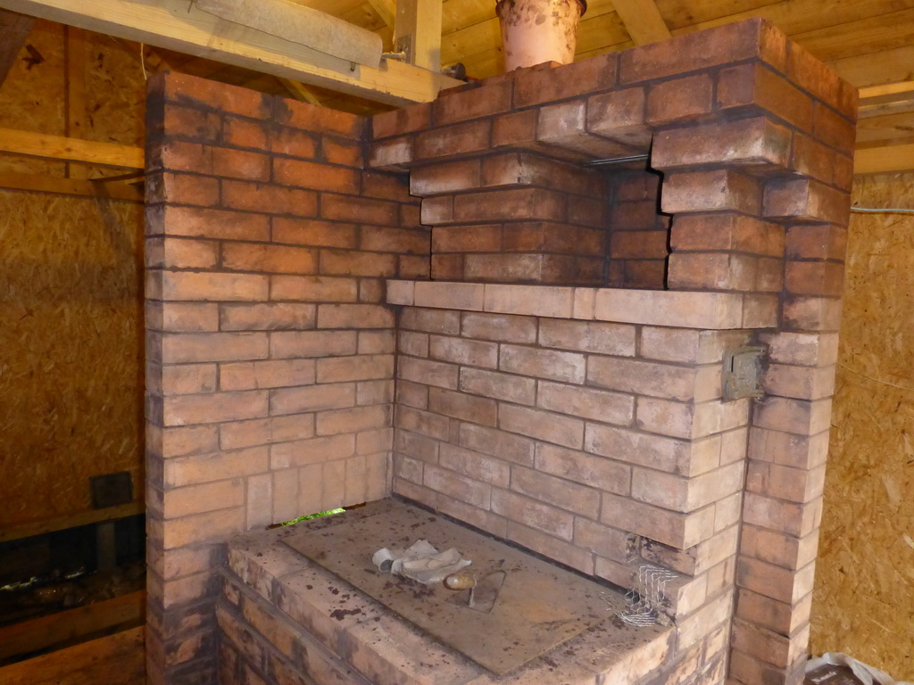

СообщениеДобавлено: Пн 24 Сентябрь 2012, 08:26 Ответить с цитатойВернуться к началу
Фотка печи внутри. не хватает 2х рядов вокруг чугуна.
Проект в скетче позже скорректированный приложу.
Прилегание к крыше: надо было сделать обычную распушку и не надо никаких крылышек из нержи.
СообщениеДобавлено: Пн 24 Сентябрь 2012, 23:36 Ответить с цитатойВернуться к началу
на чугунном настиле бак с водой будет стоять правильно понял ???
Евгений Романов
Сообщения: 620
СообщениеДобавлено: Вт 25 Сентябрь 2012, 07:51 Ответить с цитатойВернуться к началу
Да нет, похоже на настиле будут камни лежать.
Сообщения: 2378
СообщениеДобавлено: Вт 25 Сентябрь 2012, 13:35 Ответить с цитатойВернуться к началу
Правильно, камни на чугуне.
Думаю, главное отбить дождь, а каким образом, не суть важно.
Нерж долговечна, функционально повторяется распушка.

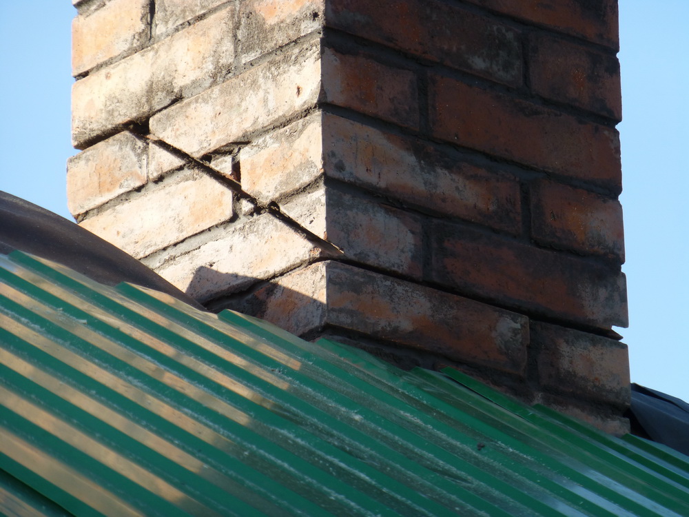

Фотка до крылышек прилагается

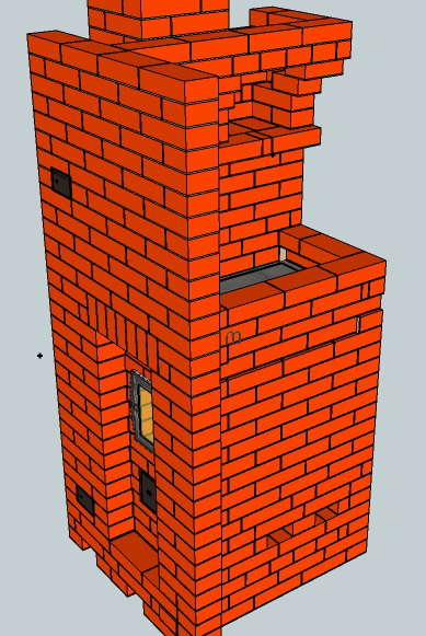

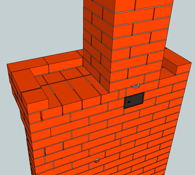

Сообщения: 2378
СообщениеДобавлено: Вт 25 Сентябрь 2012, 14:04 Ответить с цитатойВернуться к началу
Проект на скетче практически один в один
 Размер файла:  124.19 КБ
 Просмотров:  886 раз(а)

Сообщения: 2378
СообщениеДобавлено: Вт 25 Сентябрь 2012, 14:16 Ответить с цитатойВернуться к началу
Бак под воду будет стоять на этой площадке, отверстие под регистр видно снизу.
Регистр в печь встроен.
 Размер файла:  132.04 КБ
 Просмотров:  835 раз(а)

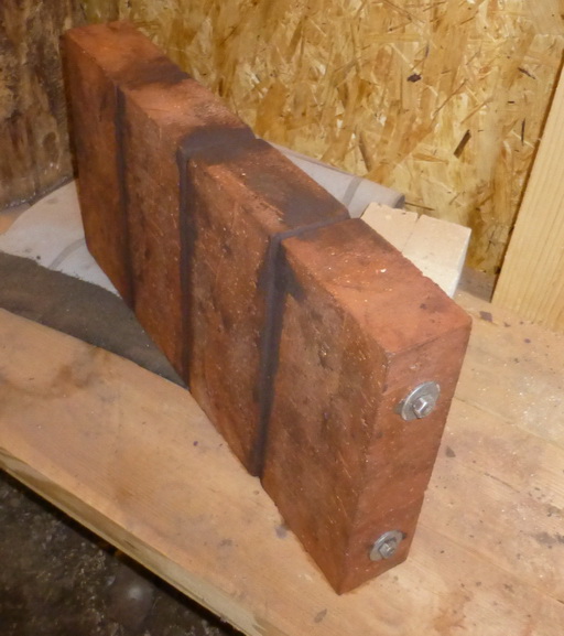

СообщениеДобавлено: Вт 25 Сентябрь 2012, 14:25 Ответить с цитатойВернуться к началу
Ещё раз спасибо "Безумному Печнику" за идею.
сделал 2-ю балочку на 4 кирпича.
2 шпильки на 8 мм, в швы заложил 4мм прут и стянул.
Держиться классно, образовал теплую нишу для всяких нужд.
 Размер файла:  110 КБ
 Просмотров:  601 раз(а)
