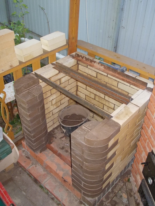

 Русская печь из плит Вольфсхоьер Тонверке в составе мангала Следующая тема

После этого комплекса теперь даже простой кирпич мажу, как белый - аккуратненько и почти столько, чтоб при выдавливании совсем чуть-чуть было растворчика. В целом мне понравилась земля Питерская. И люди тамошние.

По дымосборнику и расчет портала надо было лучше Селивана в Суздале пытать пока на вокзал отвозил -возможно он не все тебе печные тайны поведал.Надо было по старинке через "камеру сдавления " по Кузнецову делать тогда позорный отбойник не прикручивал !!! Если беседку застеклят при порывах ветра выкидывать не будет хотя кто его знает место на самом берегу Ладоги или заказчика бы убедил от такого большого портала ???сам с головой туда залез ....... rtfm учи таблицы по каминам и приезжай снова в спб УДАЧИ В БАРНАУЛЕ

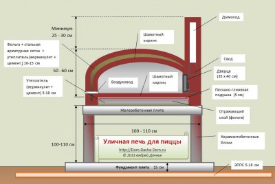

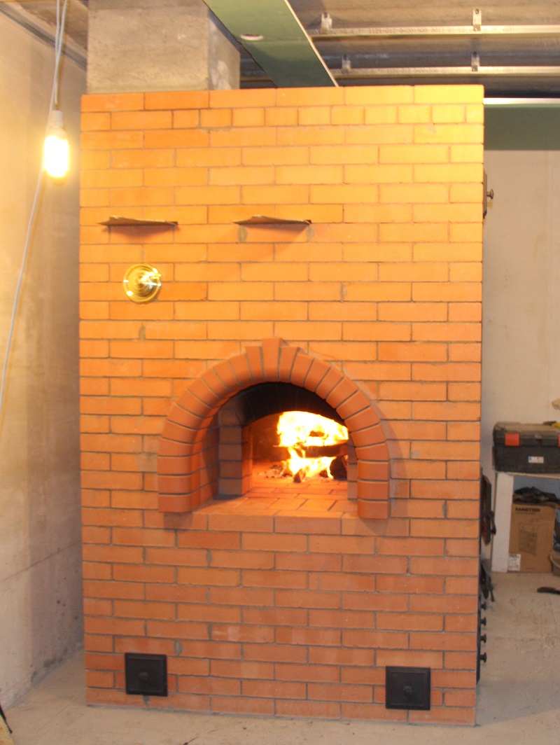

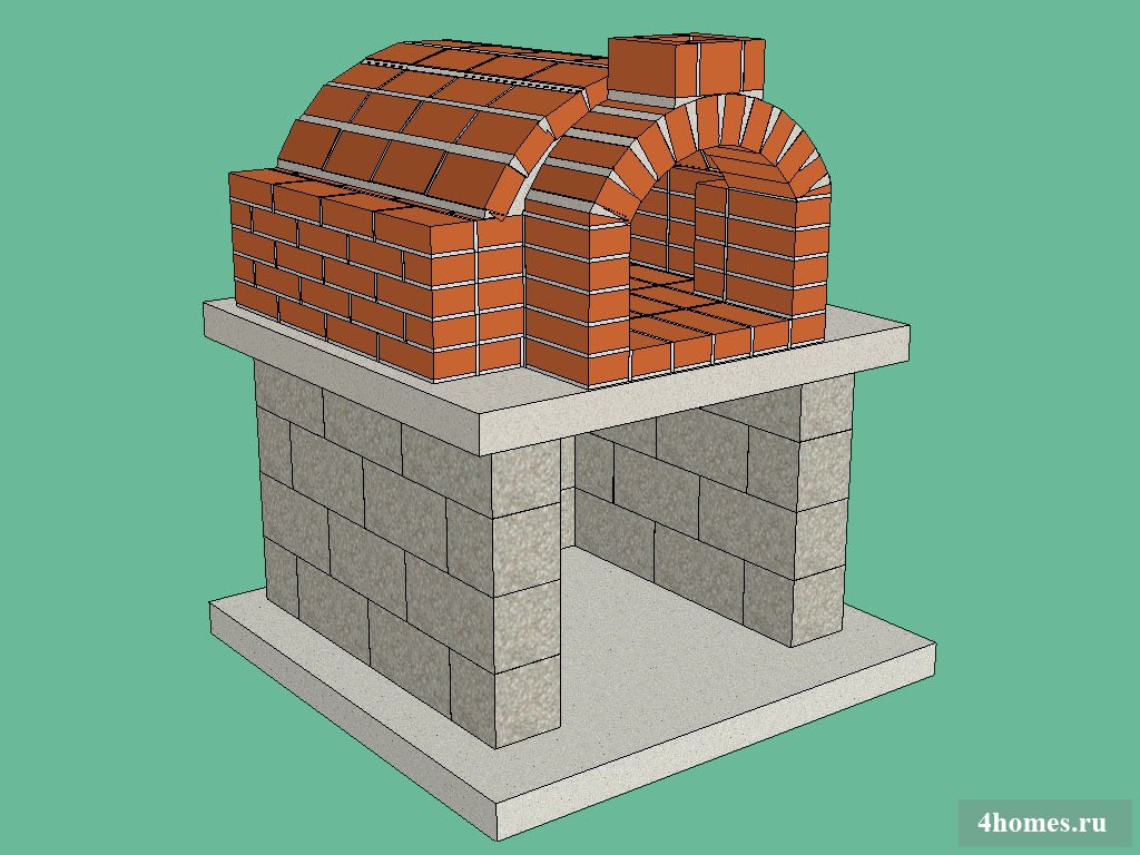

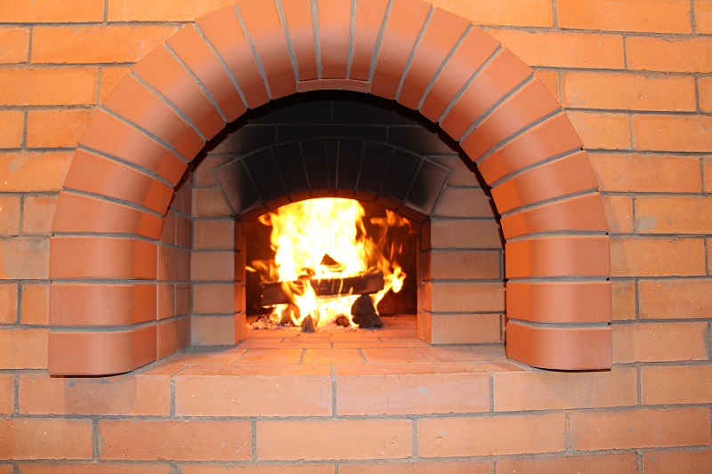

У друга начал делать мини русскую печь для свода хочу взять плиты либо залить из огнеупорного бетона вопрос цены и времени. Пока выгнал основания из остатков ЛОДЕ Сармит и Брунис .

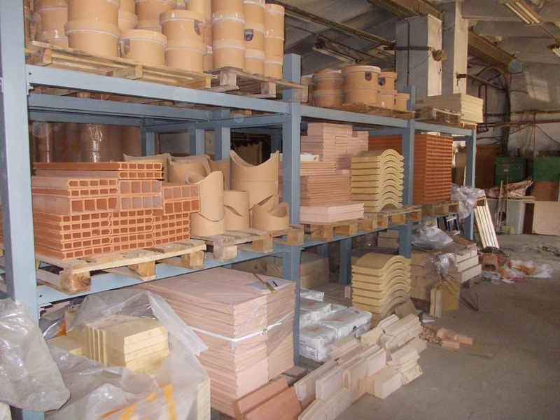

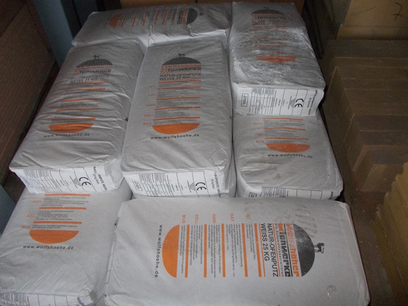

Склад Эко керамике в городе Владимр взял на тест драйв белую штукатурку для декора на печь.
Алексей привет! На мини русской Какого размера под и шесток будут?
Писанин Роман +79036460762
СообщениеДобавлено: Пт 19 Июнь 2015, 11:31 Ответить с цитатойВернуться к началу

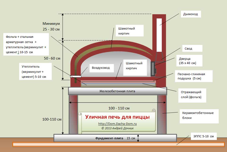

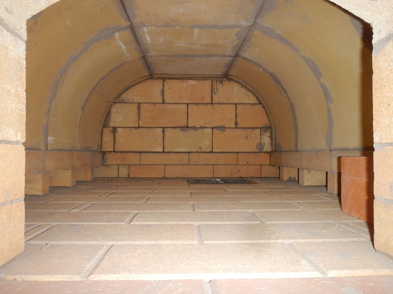

привет!!! размер основания небольшой 1 м на 1м рабочие пространство 75 на 62 см внешний вид напоминает помпейку только свод пологий в шесток поставим дверку СВТ с сзади будет подключения труба 150 мм
Русско-Помпейская печь или "Румпейка" Радость

Можно называть как угодно принцип топки и готовки примерно одинаков у них разница только в форме свода . Подскажи что лучше положить на под кроме шамотного кирпича ?

Понятно, то есть ты решил построить себе Помпейку, камешками выкладывать будешь?
СообщениеДобавлено: Вс 28 Июнь 2015, 00:24 Ответить с цитатойВернуться к началу
Ну да а же тебе говорил те самые которые ты и с Черного моря привез. Клей протестировать и штукатурку +огенупорный бетон и посмотреть как это все будет отлетать в холодный период топки печи. yu

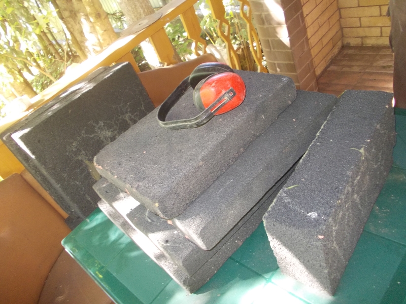

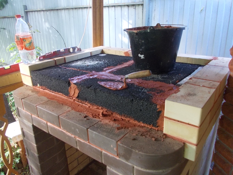

На бетон обязательно положи пеностекло,а поверх хоть кирпич ,лещадку,плиту.Если шамот не хочешь "витебским" можно."Я так думаю" Smile

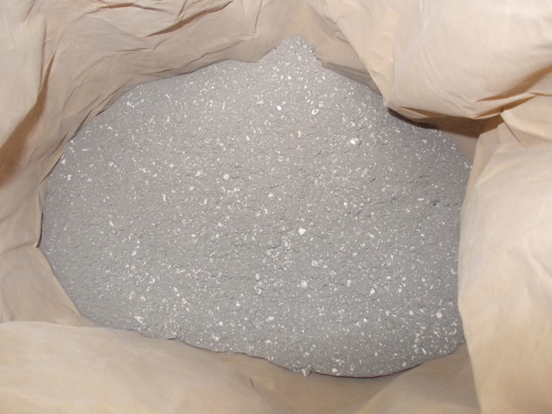

Ромарио так и сделал!!! Положил пеностекло на глинопечсчаный раствор Плитонит .Спасибо за доставку Евгению -жду огенеупорный бетон на заливку пода.

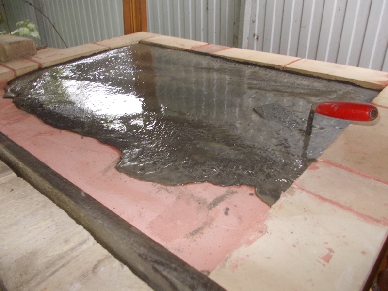

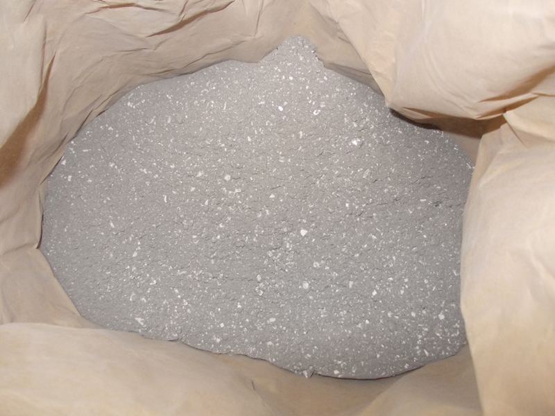

На выходных залил на под огнепорный бетон Laka слоем 3 см на вид чернозем с опилками. Разводится водой быстро высыхает .

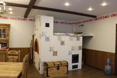

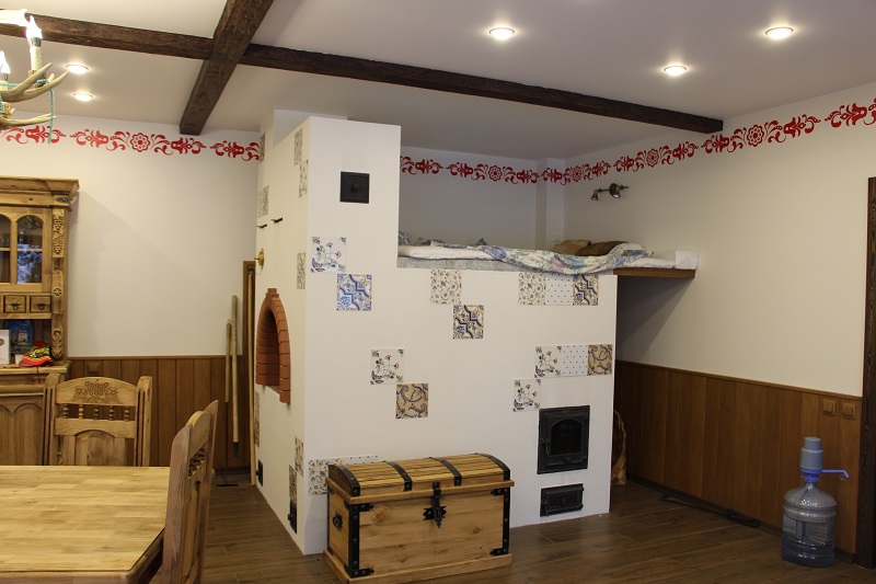

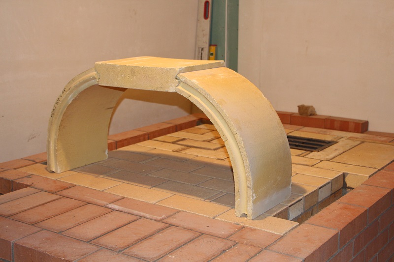

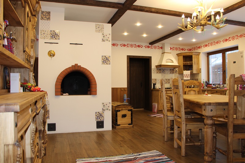

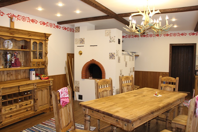

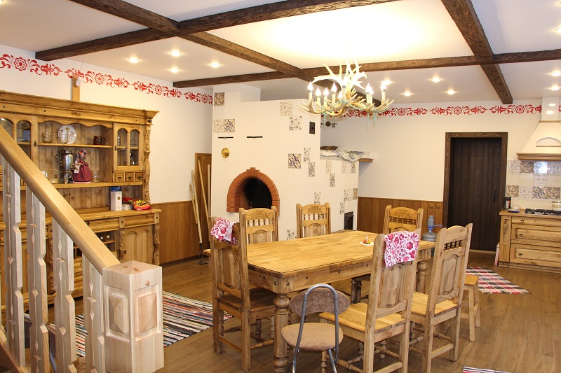

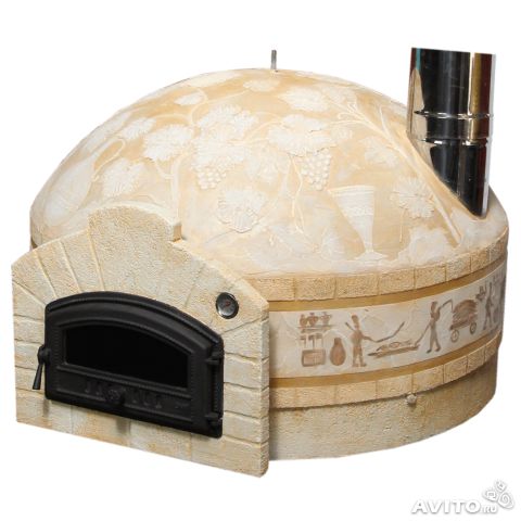

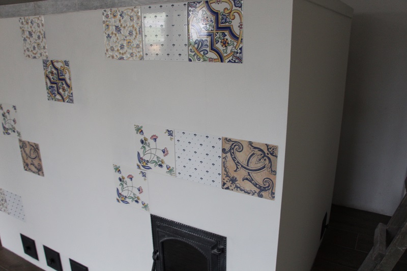

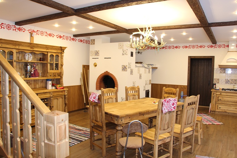

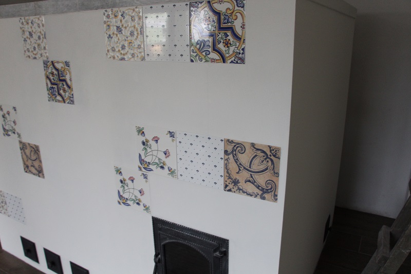

Недавно был в гостях у ребят из Леноблпечь http://lenoblpech.ru/vidy-pechej/russkie-pechi/russkaya-teplushka-podgorodnikova-i-s очень понравилась их русская печь Теплушка Подгородникова в штукатурке с элементами изразца . Свод выполнен из готовых плит Вольфсхойер Тонверке.

Печь очень гармонично вписалась в дизайн дома очень качественная и красивая работа под руководством печника Романова Евгения и его команды.

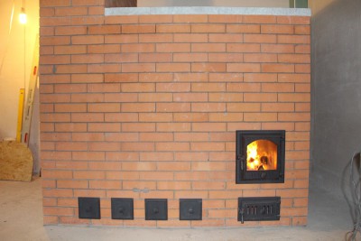

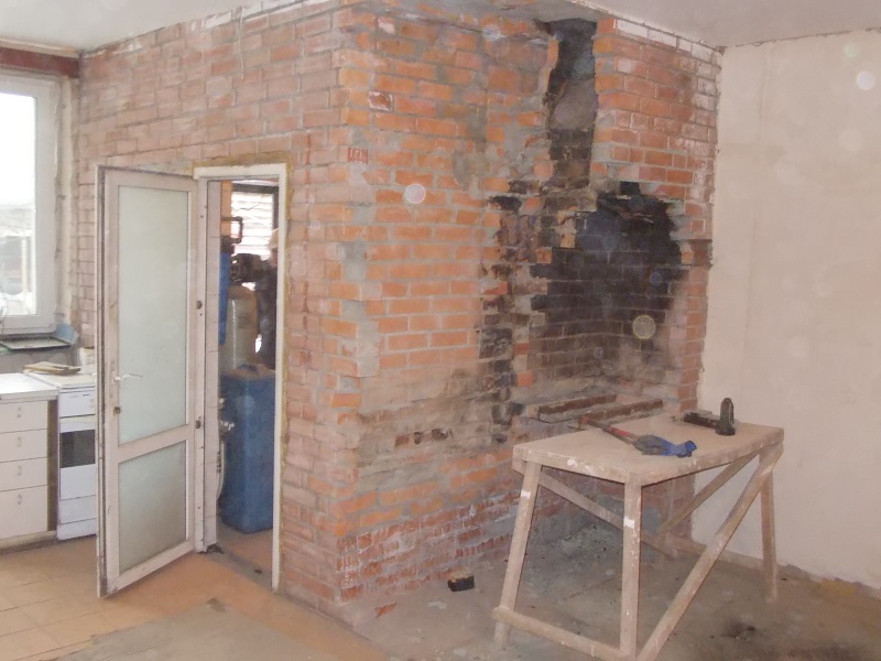

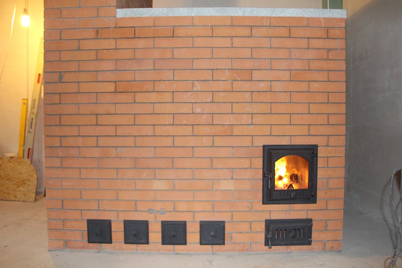

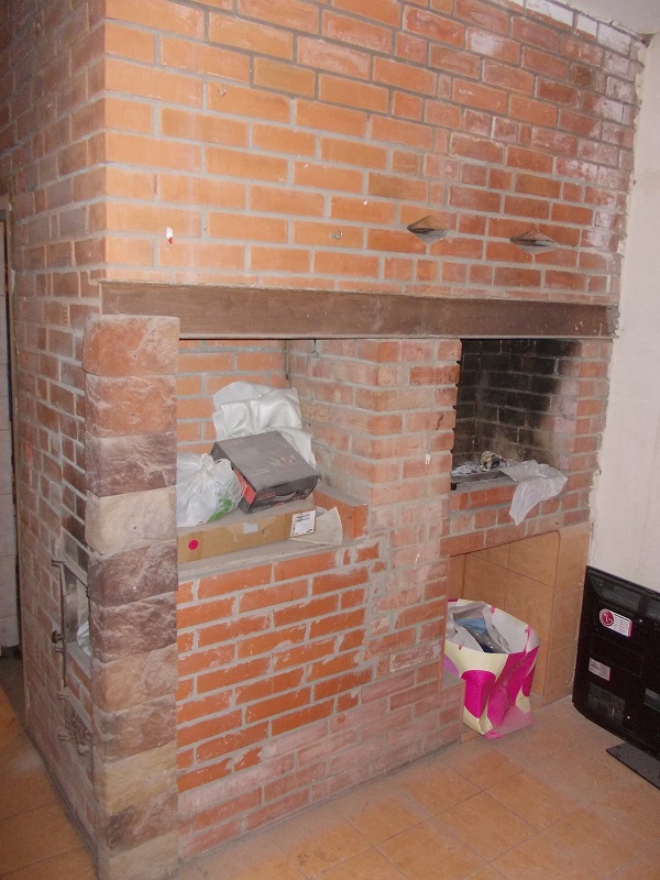

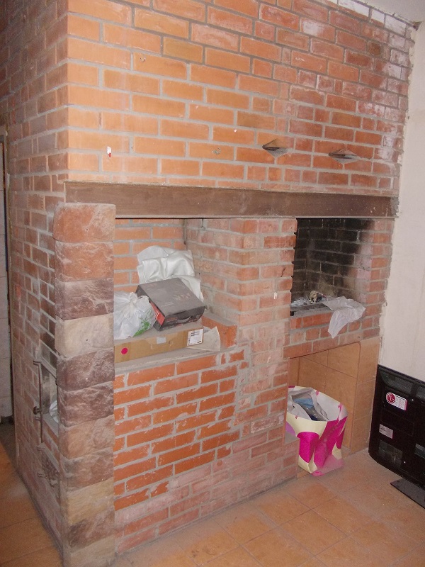

Супер не то слово!!! Зима на дворе дает время для новых творческих решений и получения нового опыта по облицовке и штукатурке печей.Свой мангал с русской печкой пока до лето заморозил появился новый объект с похожим дизайном. Пока начал ломать старую печь точнее плита варочная с мангалом люди купили старый дом кирпичный. К нему примыкает пристройка где то 50 кв в ней находиться котельня работающая на угле. Печь делали каменщики еще в 90 года перекрыли швелером кирпич дырчатый особо сильно не топили так как выступили трещины на фасаде.
