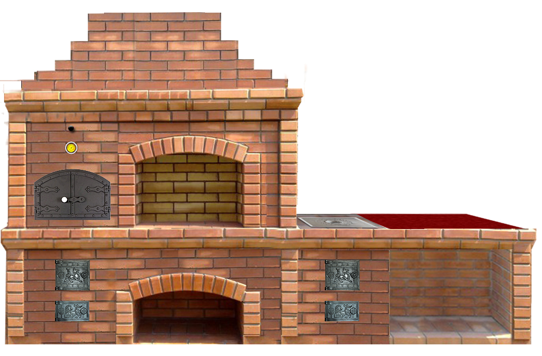

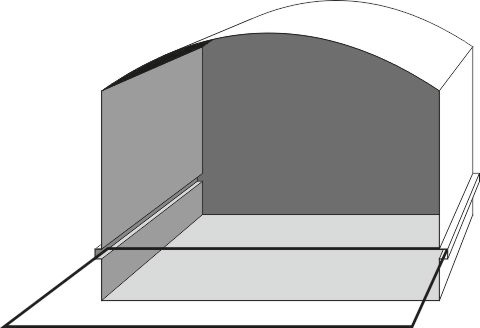

Нашёл вчера интересную коллекцию дверок..
Вот только никак не определюсь с зольной дверкой для мангала. Там же колосники будут стоять, а все дверцы и ящики - не больше 30 см шириной. Или этого достаточно?

А нужна ли она там?

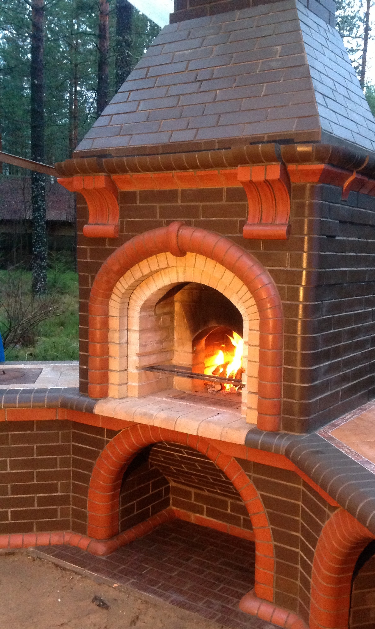

как вариант- зольная дверка сзади

 Размер файла:  783.41 КБ
 Просмотров:  710 раз(а)
MkOFF
Зарегистрирован: Чт 21 Ноябрь 2013, 16:42
Сообщения: 45
Регион: МОСКВА
СообщениеДобавлено: Пт 6 Декабрь 2013, 16:27 Ответить с цитатойВернуться к началу
куликов андрей писал(а):
А нужна ли она там?
Нужна. А то как туда воздух для горения будет поступать? Я же хочу сделать углубление на пару кирпичей + колосники. Да и золу как оттуда?..
Куликов Андрей
Сообщения: 1059
СообщениеДобавлено: Пт 6 Декабрь 2013, 16:38 Ответить с цитатойВернуться к началу
Воздух как и в камине,через портал.Золу с углубленного пода также как из зольника,савком.Просто без дверци и колосника дрова будут прогорать не так быстро.
MkOFF
Сообщения: 45
Регион: МОСКВА
СообщениеДобавлено: Пт 6 Декабрь 2013, 16:44 Ответить с цитатойВернуться к началу
Ну, т.е. дверку можно и не ставить? И будет гореть? Без дырочек? Точно? Ежели будет, - тогда ладно, пусть. Сэкономим на колосниках и зольнике Smile
Тогда может быть нижнюю арку приподнять на 1 кирпич выше, на один уровень с топочными дверцами?
Куликов Андрей
Сообщения: 1059
СообщениеДобавлено: Пт 6 Декабрь 2013, 16:52 Ответить с цитатойВернуться к началу
Гореть будет и поднять можно.

Ну так что, расширять и углублять больше нечего?
А проект нужно заказывать, с порядовкой или и без него можно построить?

И ещё.. А как тут организовать подставку для шампуров и решётки? Просто (тупо) заказать и вставить внутрь кованную, из прямоугольного профиля или что-то мастрячить на вырезы в кирпичах?

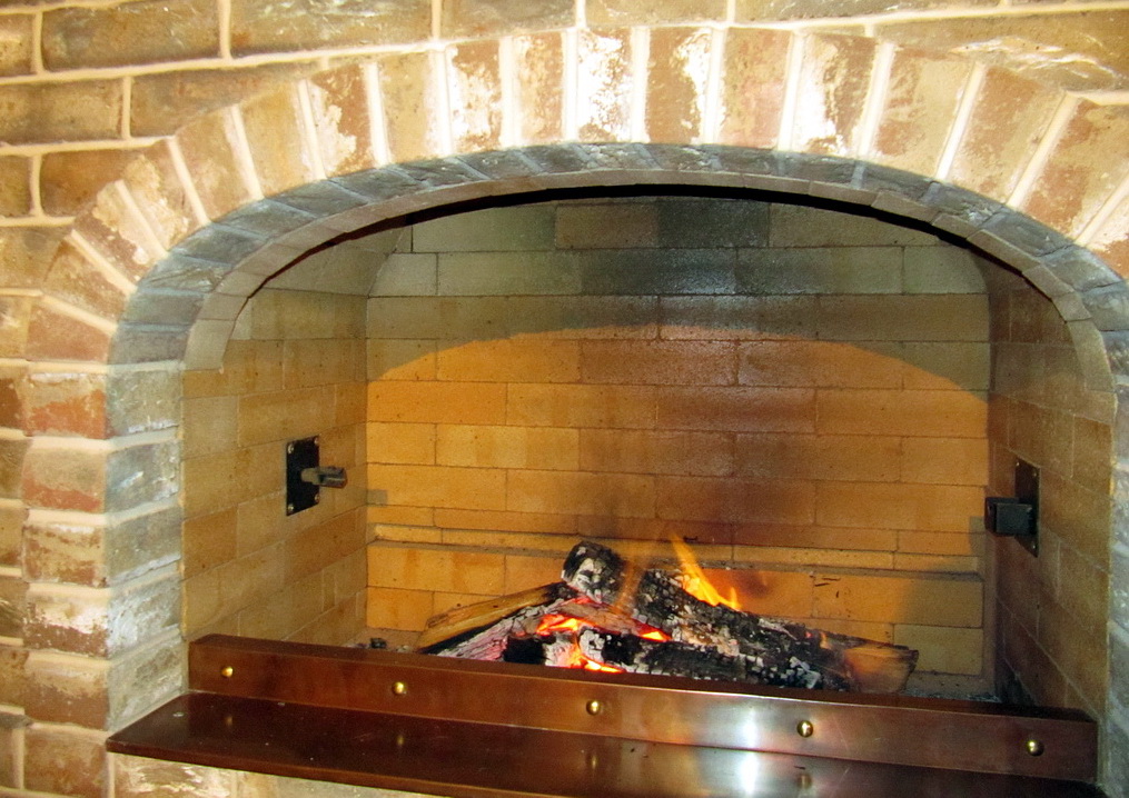

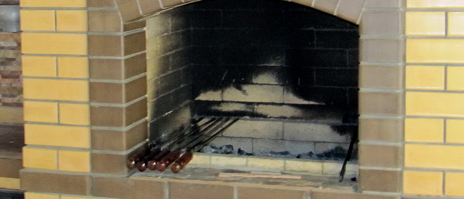

Можно обойтись: Колосники, дверки, приямки для золы и др. приблуды - лишнее. Дл. шампуров - подберете.
топка
 Размер файла:  146.83 КБ
 Просмотров:  707 раз(а)
топка
 Размер файла:  291.81 КБ
 Просмотров:  691 раз(а)

Не.. На камушки, т.е. на кирпичи - не хочу. Уж лучше на кованную железяку..
 Размер файла:  14.76 КБ
 Просмотров:  640 раз(а)

Раздвиньте на необходимое расстояние два шампура и ставьте решетку. Высота в две плашки самое то -проверено.

Я шампуры не хочу на кирпичи лОжить. Да и для решётки нужно чё-нить по-креативнее. А то получается: стол построил, а пишет на коленках..
А вот без приямка - я бы не рискнул в деревянной беседке...

Порядовка не нужна,достаточно эскиза.
И шампура на камушки тожн не стоит.
Сделать пропилы в боковых стенках,2-3 ряда(как на Вашем эскизе)и либо ,как у Вас решётку,либо просто два два прутка(квадрат,шестигранник)

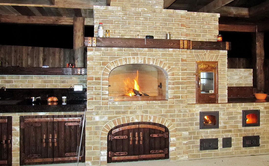

А приямок что дает? Люди имеют "стол" и спокойно на "коленке" без лиш.......
зона барбекю
 Размер файла:  396.71 КБ
 Просмотров:  817 раз(а)
А кирпичи не симметрично - это такой дизайнерский ход? Смотрел, смотрел - так и не понял юмора..
 Размер файла:  29.11 КБ
 Просмотров:  657 раз(а)
