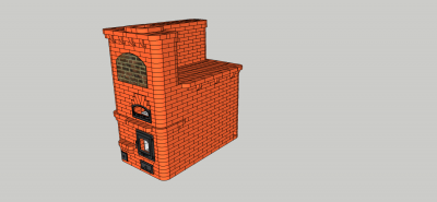

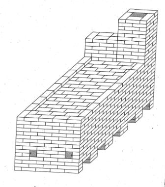

Хорош плеваться и тролить друг друга, вот третий, надеюсь окончательный проект. Меня ругайте! Только по существу! Снизу дровник приделал с вентиляцией.

СообщениеДобавлено: Ср 4 Январь 2017, 21:59 Ответить с цитатойВернуться к началу
Из ХК выход в опускной нужен бОльшего размера.
Хайло тоже нужно увеличить примерно до размера в кирпич.
Перекрытие топки клином - совсем плохо. Самый большой разогрев вверху топки. Развалится.
Модель настолько старая, что я ее уже забыл. Это мои старые ошибки ) 11-го года.
Неудачно стоит ЗЛХ.
Варочная плита не работает на отопление - все в трубу.
Так и не пойму - зачем поднята лежанка??
Серега_76
Сообщения: 174
Регион: Ярославль
СообщениеДобавлено: Ср 4 Январь 2017, 23:35 Ответить с цитатойВернуться к началу
Шамотное ядро взято с лежанки 2. Высокая лежанка- это понты одного клиента,которому уже сложили другую печь. ЗЛХ проще перенести вперед,удобней будет и сделать боров. На счет хайла и выхода в колпак,я в курсе. Плита не задумывалась для отопления, хотя можно и подключить и задвижку воткнуть.В общем ошибки все понятны,глупые они,согласен. Кому надо тот доработает, если мозги на месте. В общем всех благодарю! Тему можно закрывать.

Вот мое видение. Соединение плиты с печью мудрено, но работать должно.
Изучил(просмотрел) проект. Оставляет желать лучшего. Всё что можно воткнуть из информации в интернете -всё воткнуто. И "сухой шов" и "колпаки"(одно название от колпаков) и вторичка . Но печь не от практикующего и мыслящего печника. Может я не прав- я то совсем другие строю.Но с практической точки зрения -ненадёжная конструкция. Лежанка сажей зарастёт быстро и треснет в месте стыковки с каминопечью. Я не вижу практической основательности в этой конструкции.Не продуманы тонкости -а без практики их и просто невозможно продумать.Здесь просто сбор информации из разных источников - в основном тупое копирование из печей Кузнецова(я ничего не имею против печей Кузнецова). Нового абсолютно ничего нет и не придумано. Я бы не стал бы строить по этому проекту.

СообщениеДобавлено: Пт 6 Январь 2017, 01:36 Ответить с цитатойВернуться к началу
А почему именно каминопечь? Отдельностоящая лежанка быстро остывает, обрастёт сажей и т.д., короче больше минусов, чем плюсов. Изначально же хотели высокую лежанку?! Чем теплушка не устроила?!

СообщениеДобавлено: Пт 6 Январь 2017, 07:41 Ответить с цитатойВернуться к началу
1.видимо не столько каминопечь нужна сколько просто наличие большой дверки с стеклом. Ну типа что б пялиться на огонь.
2. наличие же плиты предполагает ее расположенеие над топкой, во в сех другие случаях она будет слабо греться. Значит плиту изза высокой топ.дверки придеться поднять на непривычную для шведки высоту-13.14 ряд.
3. Отдельностоящая лежанка не обязательно должна засаживаться, главное -чтоб она обогревалась движением ДГ сразу из топки.
Блажь по поводу высокой лежанки возникла видимо изза желания соединить свои ностальжи(русская печь в детстве)с возможностью смотреть на огонь как в камине. Низких лежанок чел скорее всего и не видел... потому готов "мазохитничать"..Пусть строит русскую печь с плитой повыше, чтоб всунуть каминную дверку.Вот и всё решение проблемы. Smile

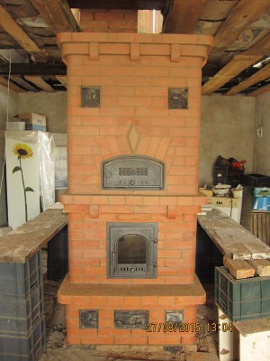

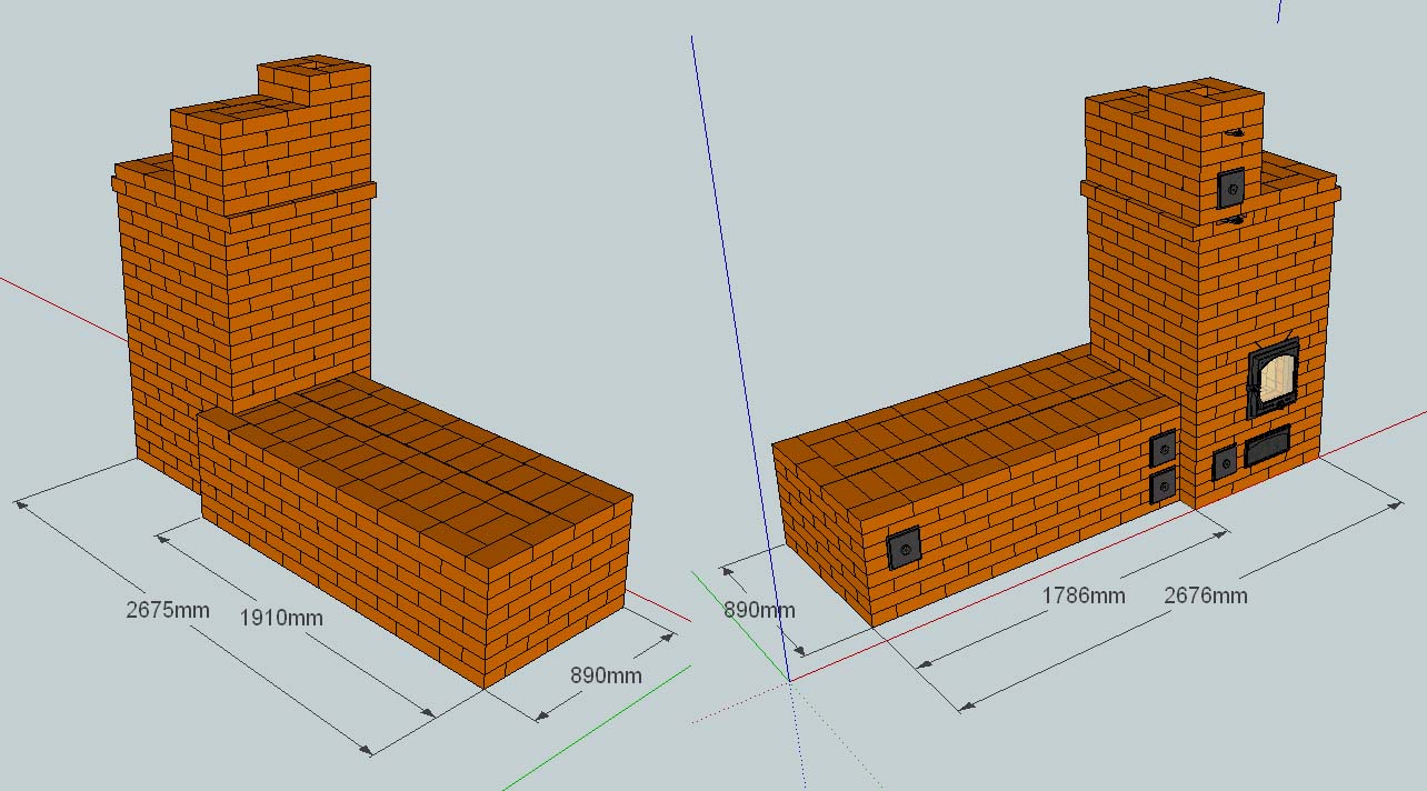

Вот печь с лежанкой и каминной дверкой. Можно было и плиту всунуть.

Ну вот так выглядит продолжение темы. Замена дверки на чуток меньшую.
Так можно в личные сообщения писать Smile
А печников, кто сделал печки с лежанками достаточно много...
http://forum.stovemaster.ru/viewtopic.php?p=139136#139136
Такой комбайн и сечение трубы в полкирпича? Сажесборник. Кто сваял этот проект?

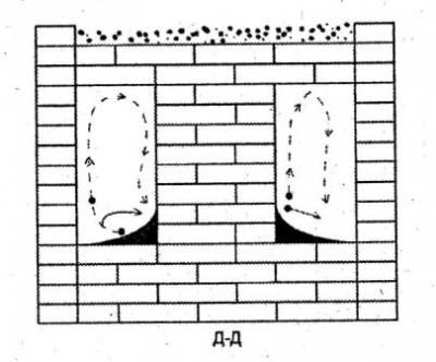

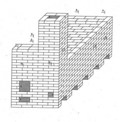

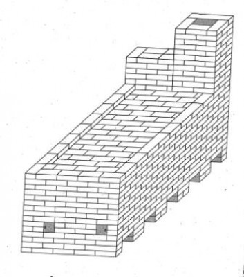

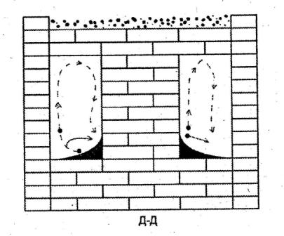

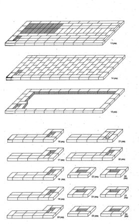

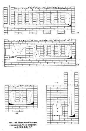

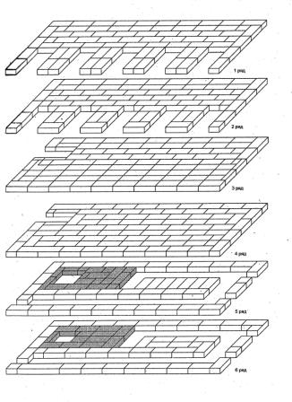

Вот мой проект 20-ти летней давности.
 Размер файла:  45 КБ
 Просмотров:  589 раз(а)
 Размер файла:  32.51 КБ
 Просмотров:  637 раз(а)
 Размер файла:  33.95 КБ
 Просмотров:  681 раз(а)
 Размер файла:  30.02 КБ
 Просмотров:  656 раз(а)
 Размер файла:  28.14 КБ
 Просмотров:  623 раз(а)

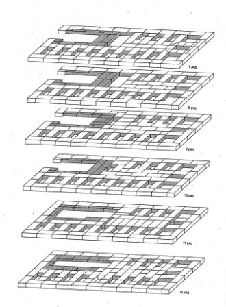

Сообщения: 6761
СообщениеДобавлено: Пт 6 Январь 2017, 08:15 Ответить с цитатойВернуться к началу

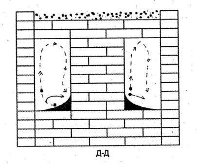

Продолжение
 Размер файла:  30.83 КБ
 Просмотров:  678 раз(а)
 Размер файла:  38.61 КБ
 Просмотров:  600 раз(а)

Друзья-товарищи! Я соглапсен с тем, что я и неведал, что лежанку можно сделать такую низкую. Второе на счёт созерцания огня, я не имел ввиду каминную дверь. Максимально допустимая по моему разумению это 41. Да и не важно это вообщем-то. Отступление----я печь растопил, внук подошёл смотрит на огонь, как заворожённый, что они там в городе видят, кроме планшетов, да выхлопных газов). Вот и созрело, так сказать..........На счёт плиты, я думаю она не нужна в гостинной комнате, а вот пьедестал как у камина смотрится великолепно. Ну не на один же год печь строим, пусть глаз радует!
