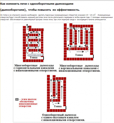

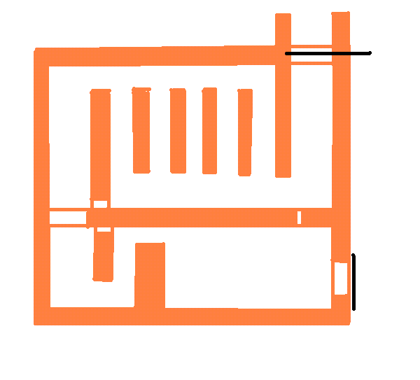

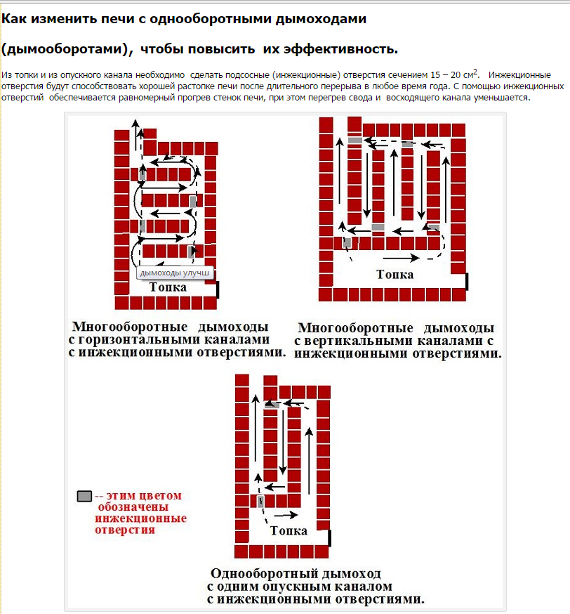

вот нашел
 Размер файла:  464.63 КБ
 Просмотров:  975 раз(а)
Сообщения: 6016
СообщениеДобавлено: Вт 15 Сентябрь 2015, 08:59 Ответить с цитатойВернуться к началу
Эти "инжекционные отверстия" имеют наименование - прогары.
При развитых теплосъёмных поверхностях и вместо ЗЛХ в голландках - вещица категорически нужная! В иных вариантах - просто - потеря мощности Sad
Из приведённых схем все требуют доработки "по месту".
mitay
Зарегистрирован: Пн 7 Сентябрь 2015, 10:27
Сообщения: 49
Регион: Владимир
СообщениеДобавлено: Вт 15 Сентябрь 2015, 09:28 Ответить с цитатойВернуться к началу
Так может стоит это сделать, потому что основной нагрев идет по задней стенке? или не стоит?

Vova-U
Сообщения: 979
СообщениеДобавлено: Вт 15 Сентябрь 2015, 22:04 Ответить с цитатойВернуться к началу
mitay писал(а):
вот нашел
Очень похоже на пособие переделок печей на газ
Там как раз колпаки запрещены

Vova-U
Сообщения: 979
СообщениеДобавлено: Ср 16 Сентябрь 2015, 21:36 Ответить с цитатойВернуться к началу
Я про картинки, а не про вашу печь
Картинки производят впечатление древних, сейчас самое ходовое решение противоток, который несколько околпачен, или его называют колпак с рассечками, или параллельные опускные
Это не универсальное решение, таких просто не бывает, но очень популярное, а как раз этого варианта там нет почему-то, вот и думаю что картинка довольно старая
Прогары показаны

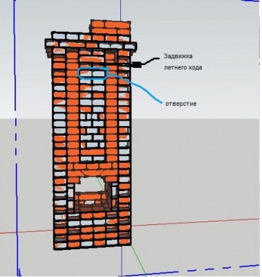

Сообщения: 10147
СообщениеДобавлено: Пн 28 Сентябрь 2015, 09:19 Ответить с цитатойВернуться к началу
мне больше импонирует название - байпас (газовый шлиц)
*прогар - с чего то он прогорел?
mitay
Сообщения: 49
Регион: Владимир
СообщениеДобавлено: Пн 28 Сентябрь 2015, 09:51 Ответить с цитатойВернуться к началу
В общем я решил без них обойтись))) сказали не к чему

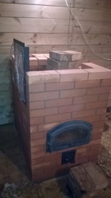

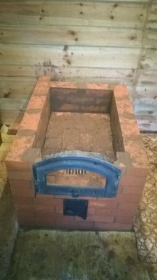

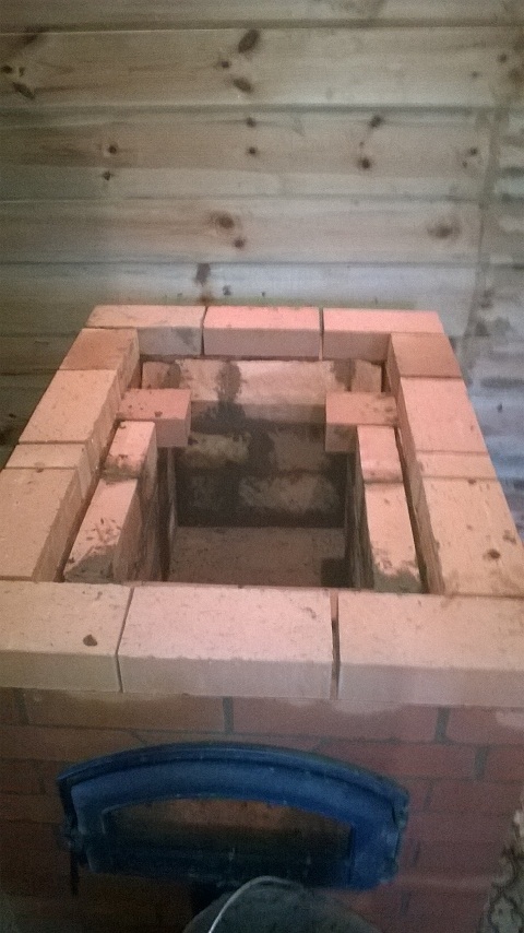

СообщениеДобавлено: Пн 28 Сентябрь 2015, 09:55 Ответить с цитатойВернуться к началу

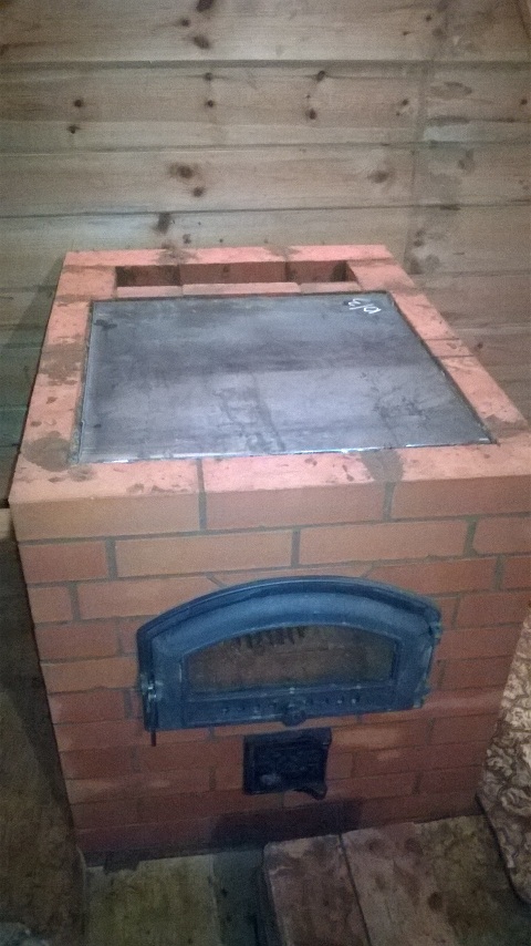

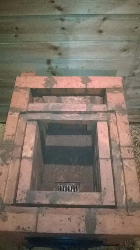

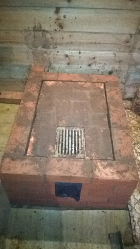

Вот кучка фото процесса самой кладки, вот порядовки не фотографировал, но все же...
плита
 Размер файла:  167.86 КБ
 Просмотров:  960 раз(а)
топка
 Размер файла:  171.06 КБ
 Просмотров:  755 раз(а)
топка
 Размер файла:  167.33 КБ
 Просмотров:  649 раз(а)
дверка топки
 Размер файла:  170.22 КБ
 Просмотров:  713 раз(а)
поддувало
 Размер файла:  174.98 КБ
 Просмотров:  710 раз(а)
mitay
Сообщения: 49
Регион: Владимир
СообщениеДобавлено: Пн 28 Сентябрь 2015, 09:56 Ответить с цитатойВернуться к началу

СообщениеДобавлено: Пн 28 Сентябрь 2015, 15:25 Ответить с цитатойВернуться к началу
а чейто там сверху, две плиты чугунных впритык или че за поверхность невмеру "металлизированная"? х.з., мож бетон сам бодяжил Sad
mitay
Сообщения: 49
Регион: Владимир
СообщениеДобавлено: Пн 28 Сентябрь 2015, 16:02 Ответить с цитатойВернуться к началу
internet_pechnik писал(а):
При чем тут бетон? А плита это железная целиком 60х60 толщиной 1 мм, уложена на базальтовую ткань со шнуром по периметру, сверху если имеете ввиду как ряд положил над плитой то на метал 4 мм без всего но с зазором на который укладывал кирпич уже.
СообщениеДобавлено: Пн 28 Сентябрь 2015, 16:51 Ответить с цитатойВернуться к началу
не сердитесь, просто растянуто всё в темах а жизнь течет своим чередом. много похожего. надеюсь плита таки 1см а не 1 мм, ну и смотрите там сами, чугунина не зря применяется . обычно она не так выгибается при нагреве по сравн. с обычным металлом. Sad

СообщениеДобавлено: Вт 29 Сентябрь 2015, 09:49 Ответить с цитатойВернуться к началу
не сердитесь, просто растянуто всё в темах а жизнь течет своим чередом. много похожего. надеюсь плита таки 1см а не 1 мм, ну и смотрите там сами, чугунина не зря применяется . обычно она не так выгибается при нагреве по сравн. с обычным металлом. Sad[/quote]
да я даже не думал сердиться то))) чугунина на старой стояла и когда снял ее она выгнутая была так что и то и то выгибается получается....

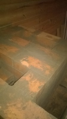

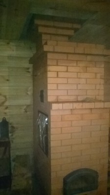

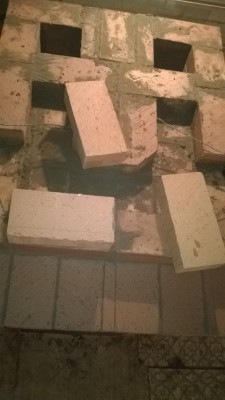

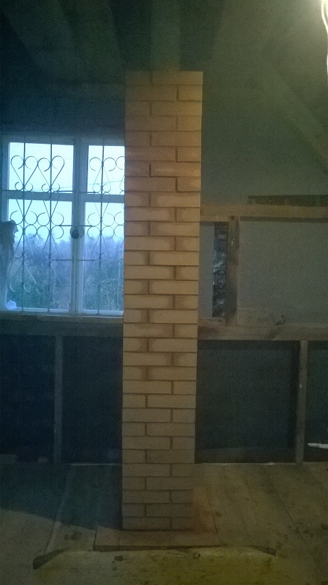

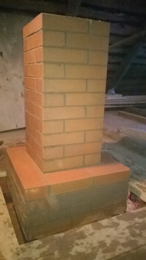

СообщениеДобавлено: Пн 5 Октябрь 2015, 08:22 Ответить с цитатойВернуться к началу
За выходные еще плюс 4 ряда, тут у нас ветер сильный был и провода электросети оборвало на линии и не было света, поэтому не так много получилось но все таки)))
Еще до меня все таки дошло почему мне сказали не рациональная порядовка, количество вертикальных швов разная поэтому у меня они немного разные, зато такая печь как и задумывали.
Осталось 2 ряда перекрыть и приступить к трубе... Тем временем печка подсыхает)
 Размер файла:  151.91 КБ
 Просмотров:  609 раз(а)
 Размер файла:  149.78 КБ
 Просмотров:  619 раз(а)
 Размер файла:  147.06 КБ
 Просмотров:  595 раз(а)

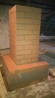

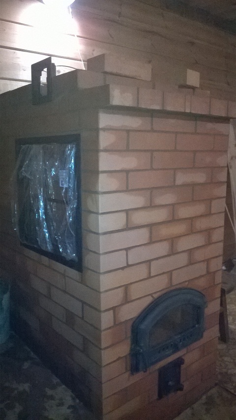

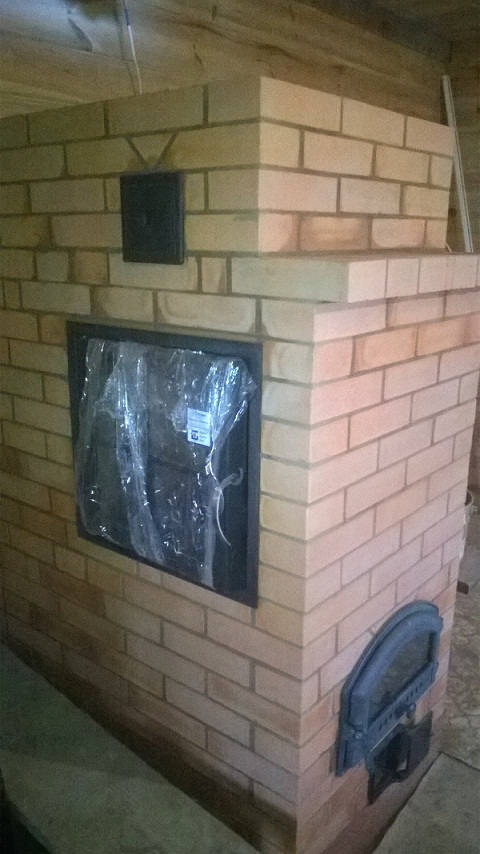

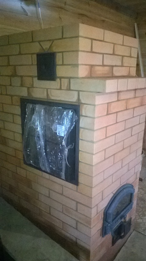

СообщениеДобавлено: Пн 12 Октябрь 2015, 08:13 Ответить с цитатойВернуться к началу
И эти выходные не прошли даром...
 Размер файла:  150.32 КБ
 Просмотров:  583 раз(а)
 Размер файла:  161.49 КБ
 Просмотров:  600 раз(а)
 Размер файла:  159.19 КБ
 Просмотров:  568 раз(а)

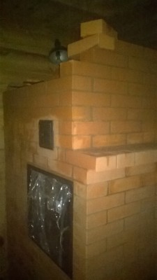

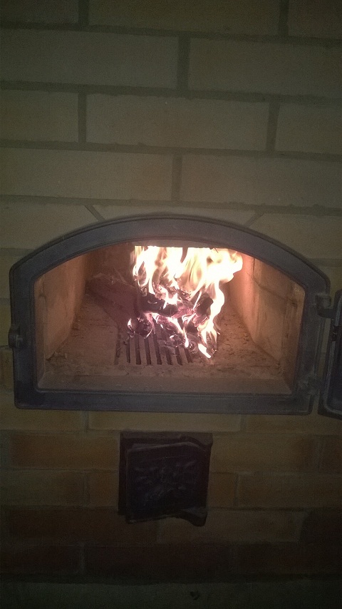

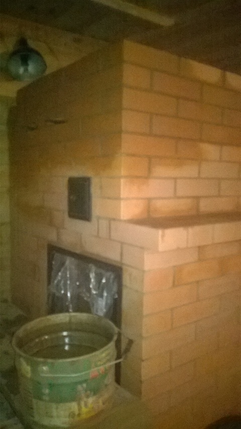

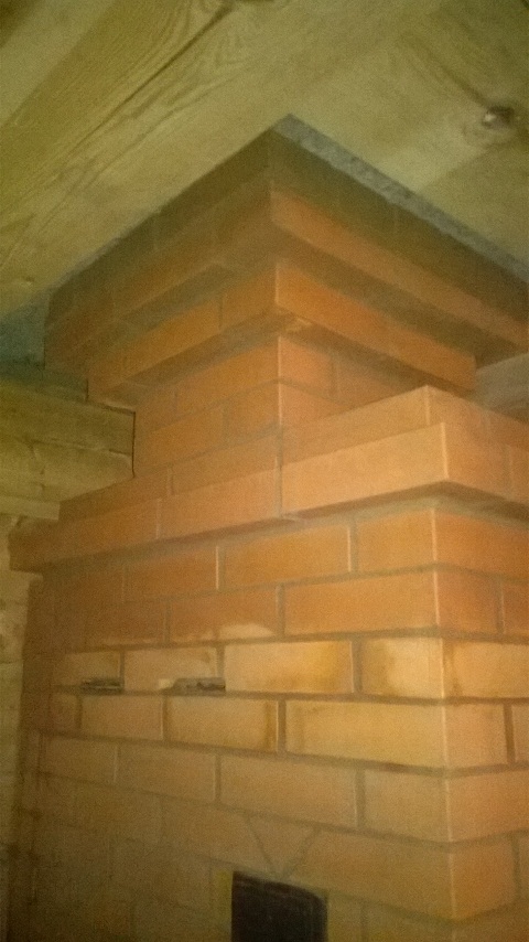

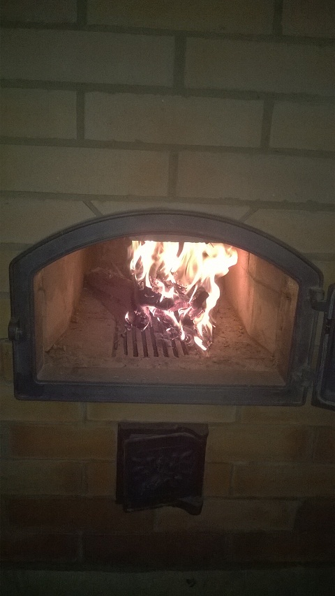

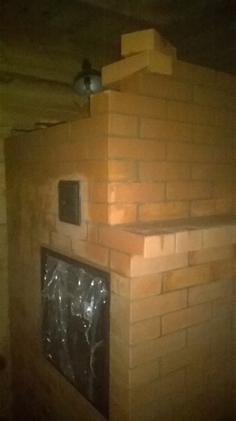

СообщениеДобавлено: Пн 19 Октябрь 2015, 08:31 Ответить с цитатойВернуться к началу
ну вот кажется и получилось что то))) Правда по полной топить пока еще рано но пробная топка прошла удачно, тяга хорошая при розжиге при открытой дверце зольника аж задувает пламя, при открытой дверке топки на ружу не дымит))) Пока доволен)
 Размер файла:  153.88 КБ
 Просмотров:  708 раз(а)
 Размер файла:  174.13 КБ
 Просмотров:  587 раз(а)
 Размер файла:  142.5 КБ
 Просмотров:  608 раз(а)
