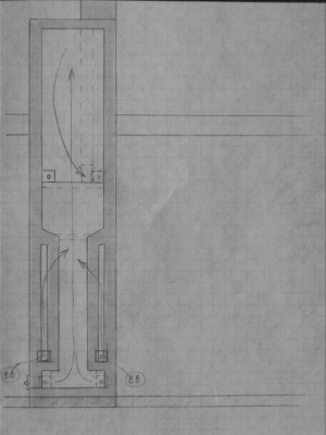

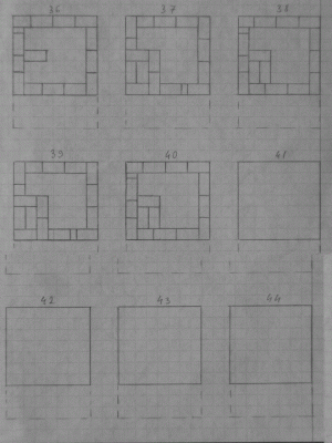

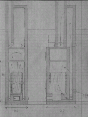

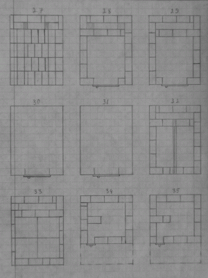

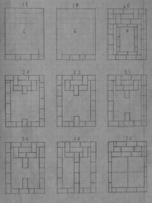

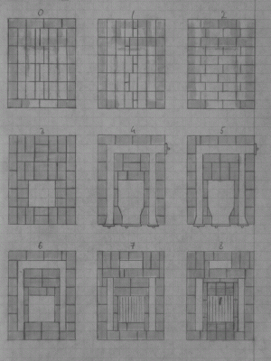

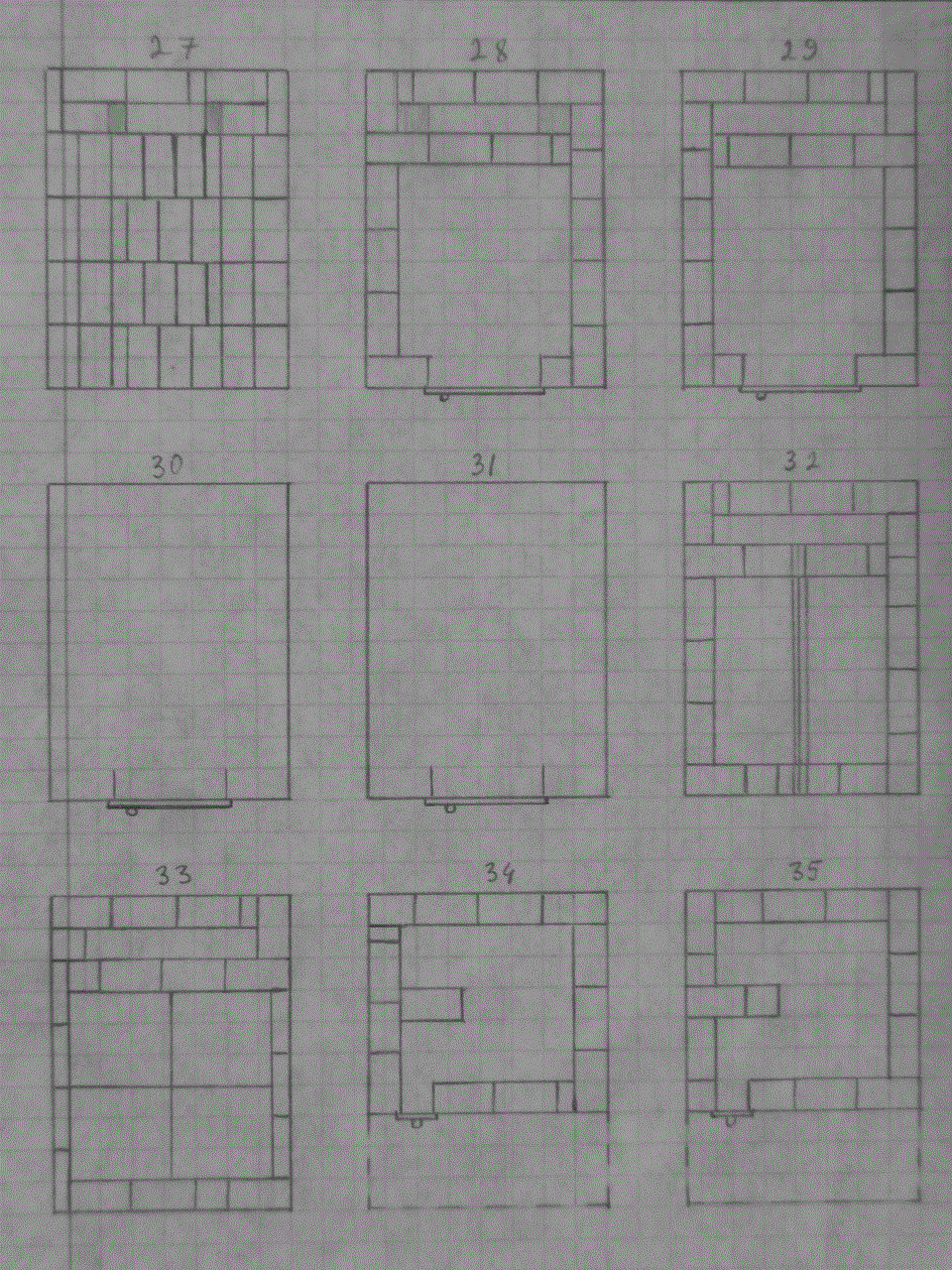

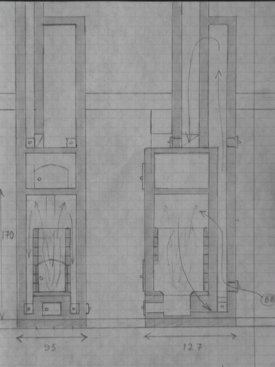

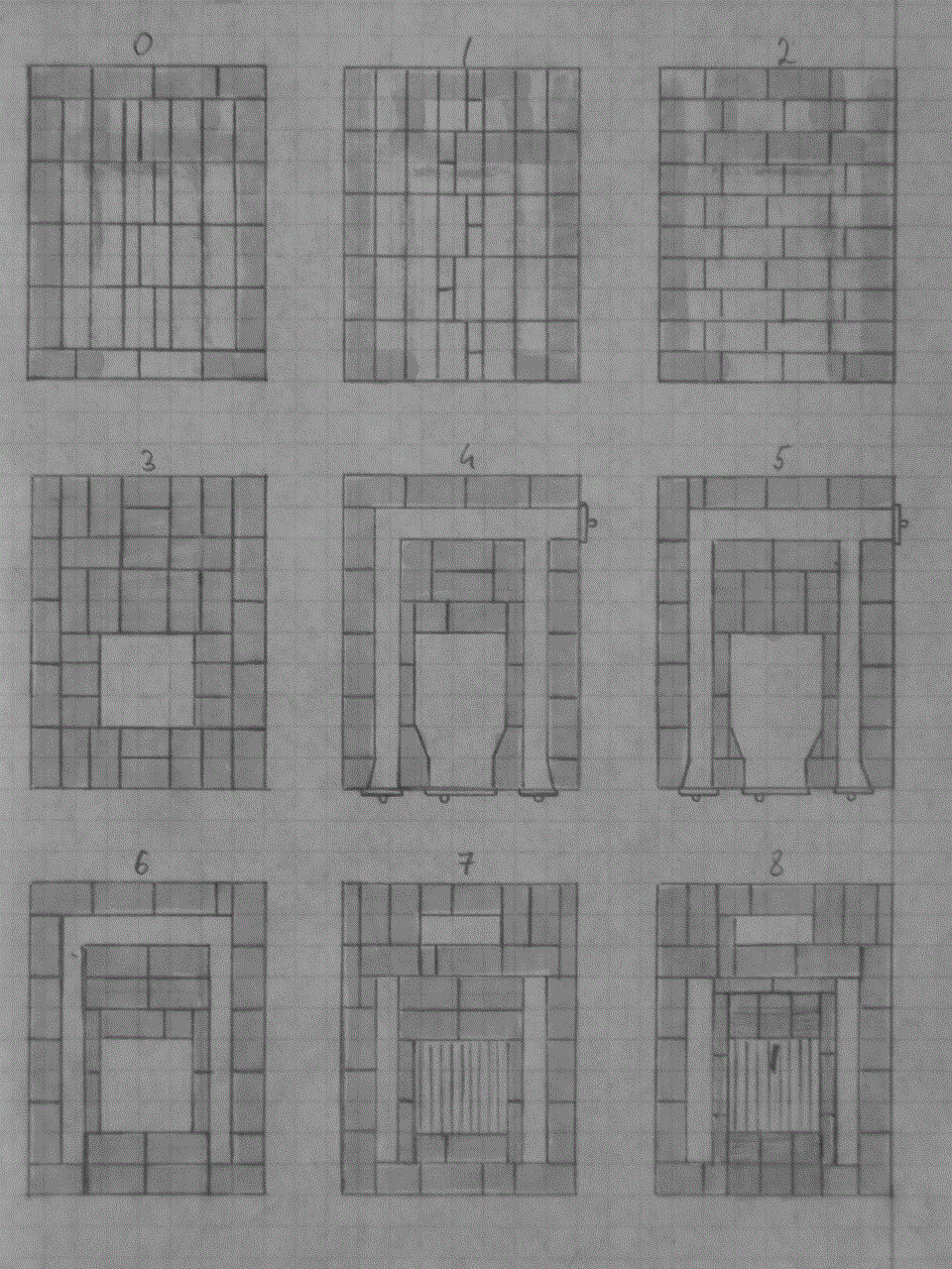

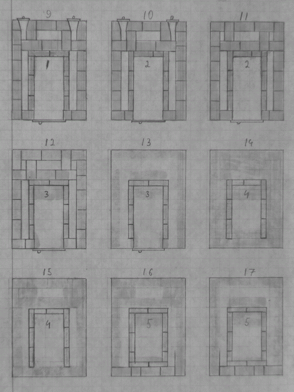

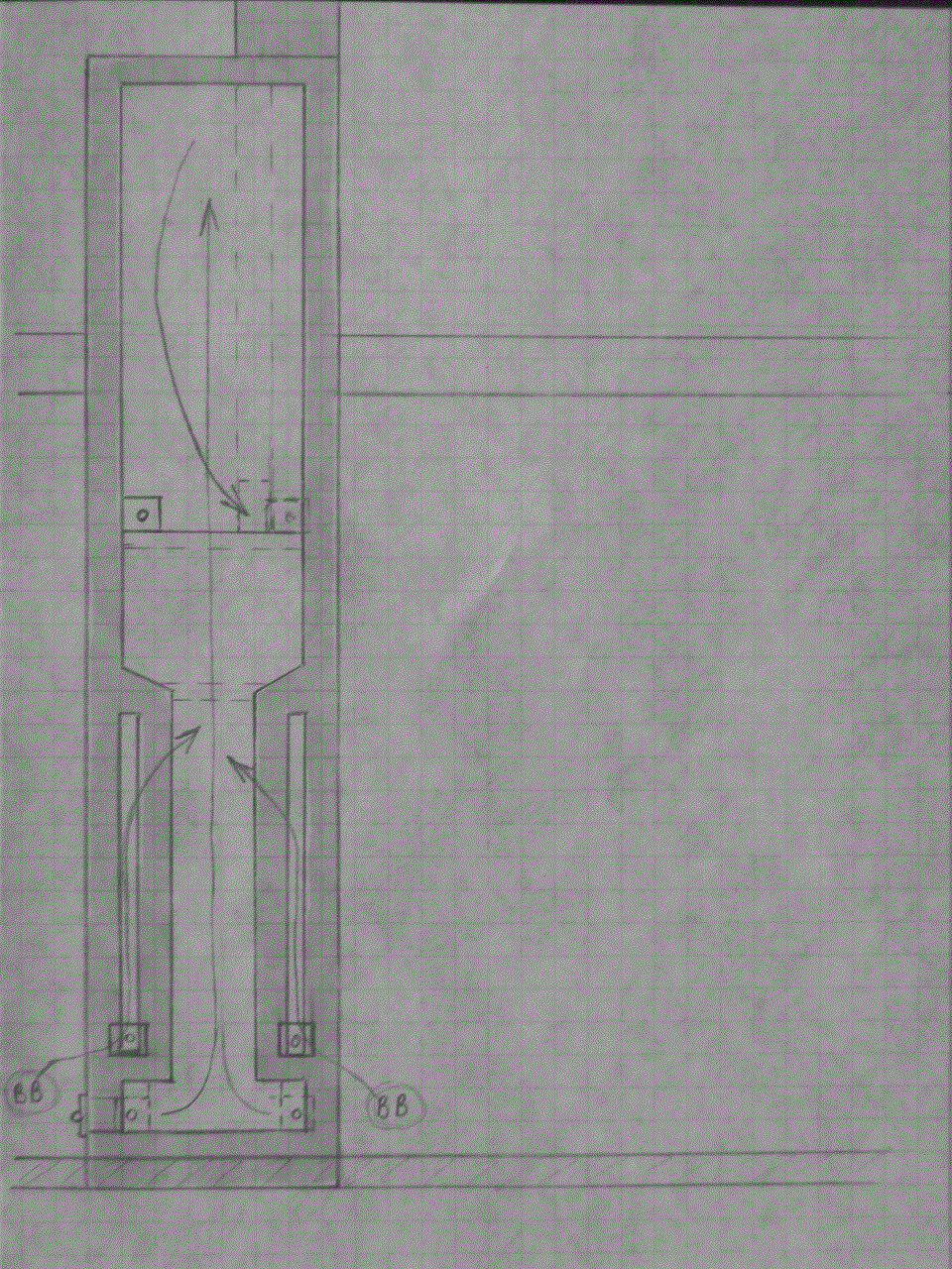

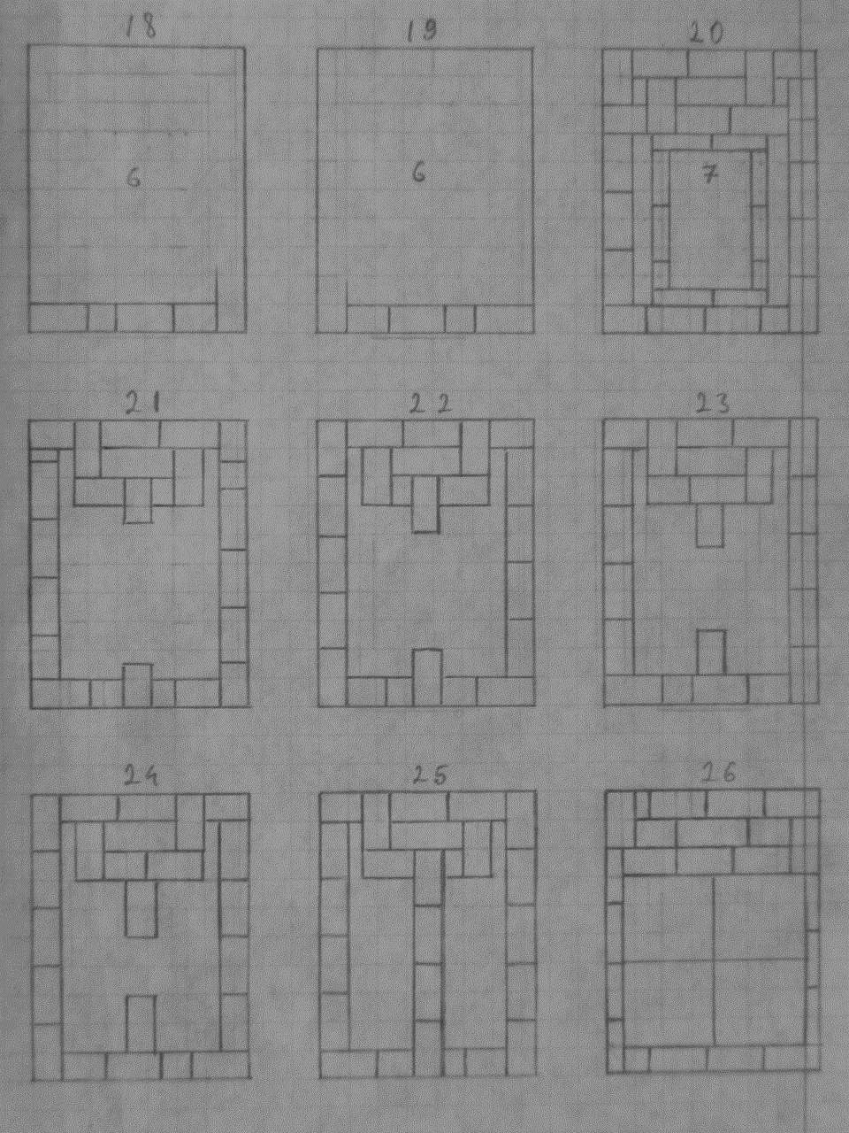

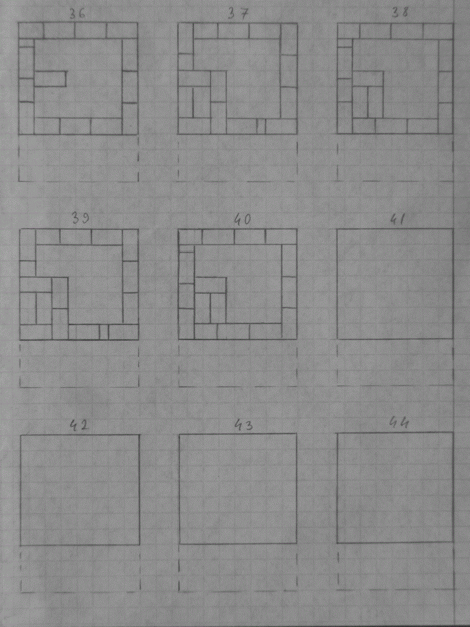

Добрый день, уважаемые знатоки!
В этом году планируем заиметь двухэтажную печь с потенциально высоким КПД по мотивам печей проф. Грум-Гржимайло. Конструкция предложена местным спецом. Ниже представлены сечения и порядовка, есть несколько недорисованных рядов - они повторяют два идущих перед ними. Вкратце: конструкция топки с камерой догорания обеспечивают свободное движение топочных газов, стрелка с ВВ показывает подачу вторичного воздуха в камеру. Топка выложена огнестойким кирпичом на ребро, сверху будет некоторое сужение – хайло. Выше расположена хлебная камера, над ней – колпак, обогревающий второй этаж. Компоновка и размеры печи в основном обусловлены проемом, оставленным между этажами. Крупные квадраты в рядах 26, 33 – кирпичные плиты размером порядка 400х400х65, у нас продают такие:). В ряду 32 свод хлебной камеры перекрывается стальным уголком и сверху такими плитами. Высота трубы – чуть более 8м от пола, т. е. + 3.5м сверху к нарисованному.
Буду благодарен за ваше мнение и критику.

СообщениеДобавлено: Сб 12 Март 2016, 09:05 Ответить с цитатойВернуться к началу
AlexMaster писал(а):
...Конструкция предложена местным спецом...
На мой взгляд, конструкция крайне неудачная.
