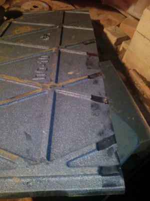

духовка металлическая расположенная рядом с топкой выкинув ее ...

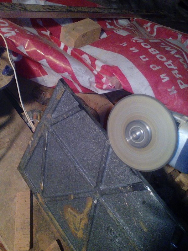

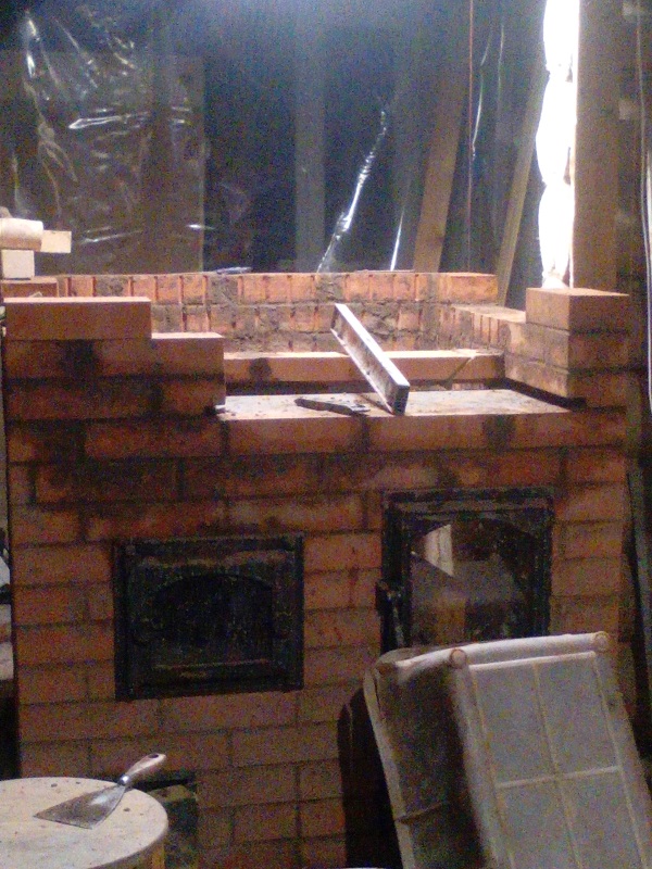

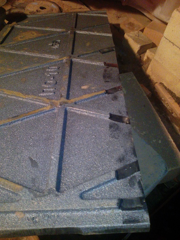

Smile Мне бы с плитой разобраться.Как, никому "подсобник-металлист по резке чугуна", не нужен? Два дня -две плиты порезал.
Владимир Солин писал(а):
Но как будет лежать плита... Вот самое узкое место в этом проекте... Да еще она странного размера для меня...
"прогноз" по плите был дан еще 2 числа.100% попадание.
Может врезать все же в кирпич плиту(опустить) и оставить в след.ряду место для подъема? Ощущение, "недоделки" какой то, при виде торца плиты....

Я вам бы еще раньше прогноз дал но не стал вмешиваться советами коли порядовка на руках есть там кстате и размеры чугуняк всех должны быть. А так то впереди вас ждет много еще интересных мест ребусов загадок но они все решаемы если есть желание своими руками печь построить. Первые сюрпризы с перекрытиями и задвижками начнутся ну а там трубы близка. Very Happy Терпения и позитва вам желаю.
СообщениеДобавлено: Ср 16 Ноябрь 2016, 09:27 Ответить с цитатойВернуться к началу

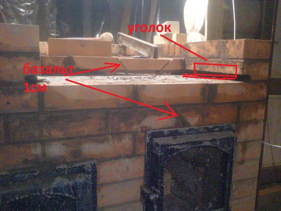

уголок положи спереди - будет лучше...
и печку нужно отмывать в конце рабочего дня. Smile

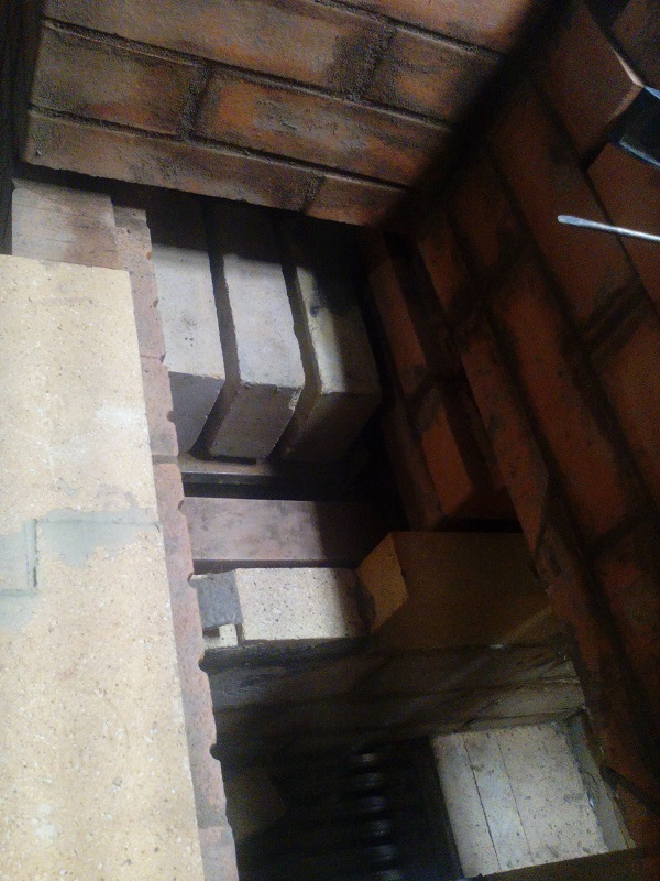

Думал все ночь -паранойя с печкой Smile придумал: углубить плиту и оставить зазор в след ряду.Заполню базальтом и закрою изнутри нерж.уголком для эстетики.

 Размер файла:  243.21 КБ
 Просмотров:  779 раз(а)
СообщениеДобавлено: Ср 16 Ноябрь 2016, 19:18 Ответить с цитатойВернуться к началу

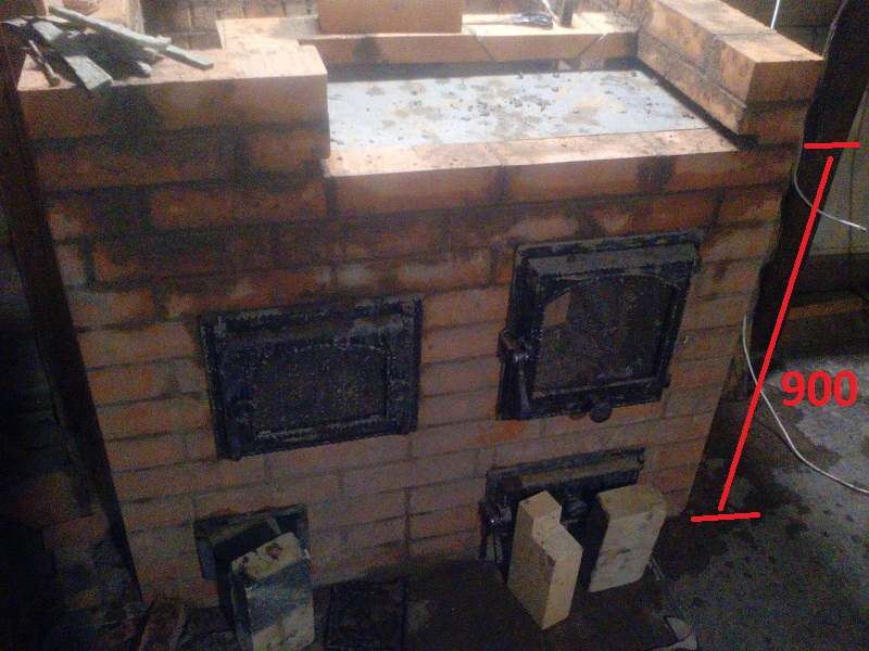

Не надо плиту на ряд ниже с ставить в варочных плитах и так идет не полное сгорание топлива из за низкого перекрытия плитой я стараюсь делать 13 рядов( реже 12 ) 91 см для сравнения газовая плита на кухне 88 см. К тому же это лишний уступ при готовке у вас в высоту ниша под 6-8 рядов должна быть ? У вас дверка под 5 рядов хайло выход дыма при грамотном раскладе делают выше дверки чтоб при подкидывание дров не подымливало. Этот узел у вас продуман? Совет подгоняйте шамот под красный кирпич и также делайте пазы под настил +5 мм на расширение.

Печник,привет.Вы не совсем правильно поняли или скорее, я кривовато донес. Smile На фото видно, да и попутно кирпич над дверцей немного изменил и вставил картон базальтовый 1см а не 5 мм.
Кирпич над топкой проложил на 1 см базальта без раствора.Или намочить и положить 2 по 1 см?
По факту топка до плиты получилась 50 см высотой и 23 см шириной-"вулкан", просто.
ps
три кирпича кладу -два отрываю-переделываю Smile"Два шага вперед -один назад."Вертикальные швы, совсем смотреть страшно-может есть какой секрет в кладке?Пытаюсь с одной стороны поуже делать -в результате вылезает в конце +-5 мм к шву вертикальному....ну на фото видно Confused

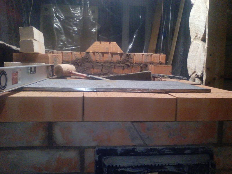

день работы-3.5 ряда2110

СообщениеДобавлено: Ср 16 Ноябрь 2016, 22:07 Ответить с цитатойВернуться к началу
Понял причину -основание 113.5 . 12 ряд -114...животины отвесы сдвинули или глаз" замылился".

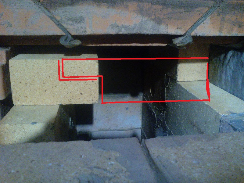

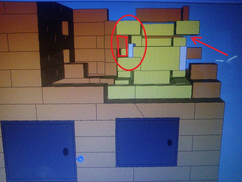

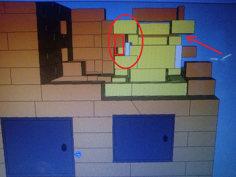

Вот этот узел не понятен до конца.
рядом с подьемным там нужно подумать как удобнее защитить красные кирпичи...
Если поставить шамот на ребро в этом месте ?И зачем на последнем шамотном оставляется щель(стрелка указывает) ?Вертикальное расширение компенсировать? Прокомментируйте, пожалуйста.
ps
Суперконтакт, уж дюже крепко шамот держит-не хотелось бы ошибиться . Smile

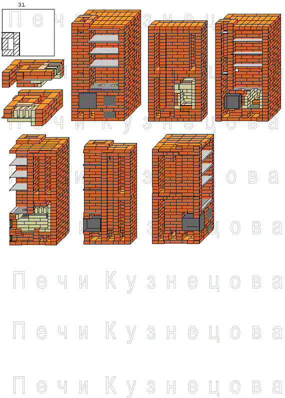

У Кузнецова вообще схема не понятная для меня
получается ,через щели "дожигателя" ,пламя будет "бить" в перекрытие(потолок) кр кирпича Twisted Evil

СообщениеДобавлено: Пт 18 Ноябрь 2016, 19:36 Ответить с цитатойВернуться к началу
слева - нужно защитить кирпичи подьемного канала. Можно и на ребро шамотом.
Щель между топкой и шамотными кирпичами в красной стенке - это из-за того, что шамот расширяется после прогрева. На 1м примерно на 6мм. Расширяется так, что поднимет любой вес по вертикали или выдавит любую стенку по горизонтали. Вы этого хотите? Я же вам просто сообщил - оставьте 5мм и будьте спокойны.
Не забыли положить лещадку на духовку? Это тоже совсем не зря... От перегрева верха духовки спасает.

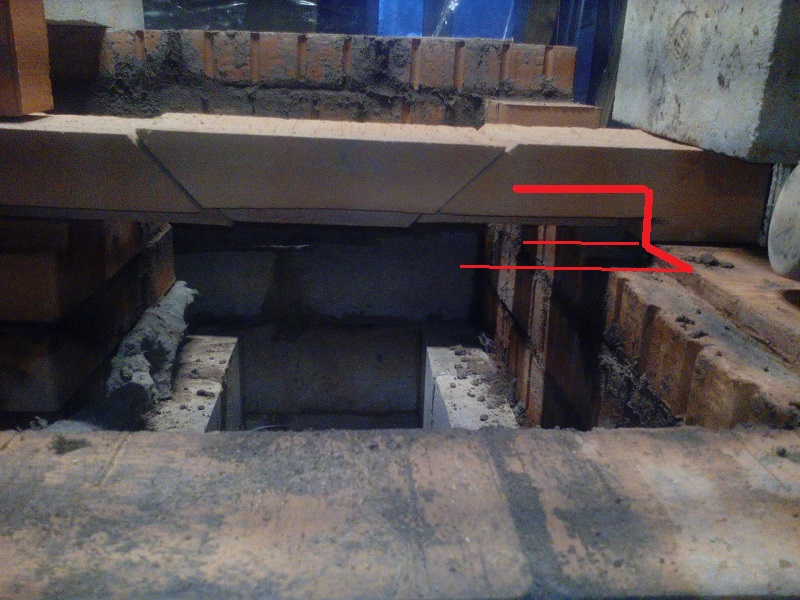

Вот такая," турбо"(из 3 шамотов на ребро) подойдет? Smile
Замечательно демонтируется плита.

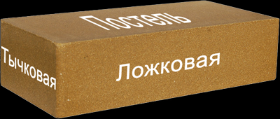

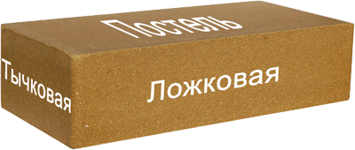

лещадка - это 33-40мм пластина из шамотного кирпича, распиленного вдоль! Я же в модели рисовал... Very Happy
Прикрывает весь верх духовки от прямого воздействия огня.
СообщениеДобавлено: Пт 18 Ноябрь 2016, 20:27 Ответить с цитатойВернуться к началу
лещадка - это 33-40мм пластина из шамотного кирпича, распиленного вдоль...
...постели.Новенький же человек в этом деле Smile

Над топкой нависает красная стенка в ней клин снизу надо защиту делать. То есть дублировать перемычка ( или клин) шамотная вата а потом красный это самое тепло нагруженное место в печи . Пару месяцев топок и может выпасть или треснуть у Кузнецова в старых проектах этот узел не до конца проработан сам попал с ним в РТИКАХ на ремонтах. Sad

Над топкой нависает красная стенка в ней клин снизу надо защиту делать. То есть дублировать перемычка ( или клин) шамотная вата а потом красный это самое тепло нагруженное место в печи . (
Вот, в точку!Как раз думаю- под клин, шамотный кирпич приклеить.или картон проложить базальтовый.
Вот так, с зазором, будет хорошо?
Есть такое...самое верное-дублировать шамотом.Если никак-то сам клин ставить всухую через картон.Замена легкая получается.
