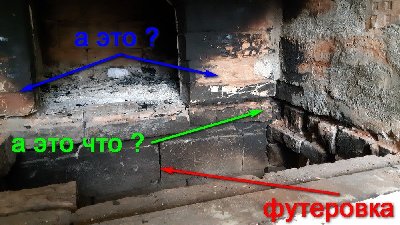

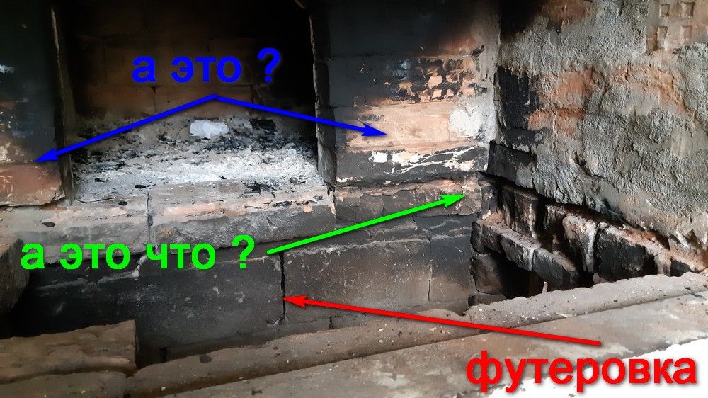

| Андрей .. писал(а): |
| По горнилу отдельный разговор. Щеку делать надо бы толщиной 3*4 кирпича, и футеровку в горниле не делают, не та температура... |
Ладно, это я для общего (своего) развития спросил. Там вроде проблем нет, свод плотный, щеки не трещат.
| Красным - футеровка, зелёным и синим - нет. |
Получается в моем случае температурный шов должен быть между красным и зеленым? А как его реализовать???
Красное на ребро, зеленое в пол кирпича на красном. Площадь контакта невелика, а нагрузка приличная, т.к на зеленом еще и вся масса синего.
Как сделать температурный?
| Между футеровкой и консолью лучше проложить суперсил, на худой конец базальтовый, или гофрокартон. Торцы так же, нужен зазор на расширение..... |
Что в данном контексте "консоль"? Не совсем врубился.
_________________ С уважением, Александр.
Андрей ..
Сообщения: 1175
Добавлено:
Пн 21 Октябрь 2019, 19:45
Врубился ! Ничего не рухнет, синий опирается на кладку, зелёный (консоль) можно вынимать и менять, на нём только плита будет с кастрюлей. А футеровку заменить - дело техники, руки откуда растут ?
| Врубился ! Ничего не рухнет, синий опирается на кладку, зелёный (консоль) можно вынимать и менять, на нём только плита будет с кастрюлей. А футеровку заменить - дело техники, руки откуда растут ? |
Руки нормально растут.
Только вот я НЕ врубился. Как это "синий опирается на кладку"?
В каком месте???

Пн 21 Октябрь 2019, 19:56
Синий не полностью опирается на зелёный, зелёный выставляется чуть в топливник ? А чтобы плиту опереть на новые кирпичи, и те не вываливались, надо по месту собирать, возможно внешнюю стенку перебрать, чтобы плиту подать вовнутрь - ближе к горнилу. Но футеровку вмуровывать я бы не стал.

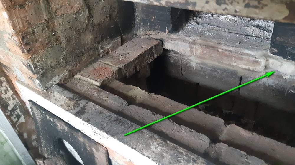

Пн 21 Октябрь 2019, 20:08
| Синий не полностью опирается на зелёный, зелёный выставляется чуть в топливник ? |
Озадачил. Точно-точно не скажу, но сильно сомневаюсь что выступает. Фото пересмотрел. Что бы конкретно видно было, не нашел.
Но судя по этой, вровень (на стрелку внимания не обращать, то проблемный кирпич). ИМХО

Андрей ..
Сообщения: 1175
Добавлено:
Пн 21 Октябрь 2019, 20:12
Кирпич 12 см на плашке, под ним футеровка 6,5 см , плюс ещё чуть выступает, но не 5,5 см , правильно ? Значит щека (синий) опирается ещё за этим кирпичом...Всё, можно смело его доставать.

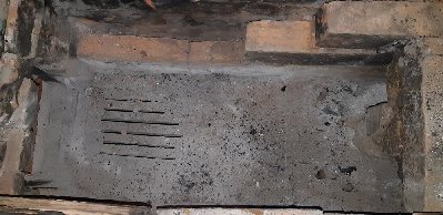

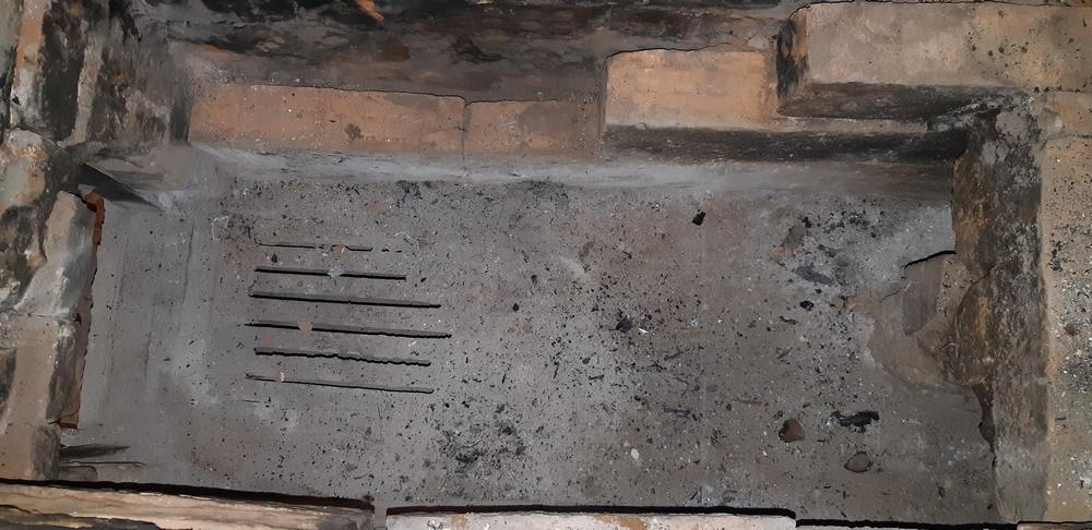

Если гнет двери , надо переделать зольник и колосник , колосник плотно у дверей ?

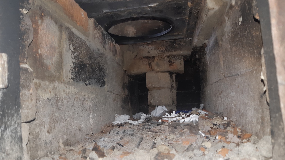

Вид из топки, справа хорошо видно консоль. ИМХО

Alex*Alex
Зарегистрирован: Вт 1 Октябрь 2019, 23:12
Сообщения: 44
Регион: г Киров
Добавлено:
Пн 21 Октябрь 2019, 20:25
| Мангилев Сергей писал(а): |
| Если гнет двери , надо переделать зольник и колосник , колосник плотно у дверей ? |
Ощущение что ее какой-то придурок когда то конкретно "перетопил". ИМХО.
Колосник вроде плотно. Когда сам недавно топил, тоже не мог понять как такое возможно, тяга хорошая, у дверки пламени нет.
Может со вьюшками что начудили, или конфорками, или с дверкой игрались с не плотным прикрыванием. Х.з.
Фото колосника, лучше (чище топка) нет.

Андрей ..
Сообщения: 1175
Добавлено:
Пн 21 Октябрь 2019, 20:31
| .. Топку надо откапиталить,.. |
Я бы тоже разобрал это художество, первым делом из шестка убрал уголок ! Неужели поменьше небыло... Возможно придётся над проблемным местом выкладывать стенку на ребро, чтобы опереть эти кирпичи под плитой, и потом как обычно поставить футеровку. Ширину топливника сделать 25 см , не менее конечно. По месту виднее, что там с внешней стенкой. Но для этого нужен наверно печник...Вот Мангилеву и кувалда в руки, рядом живёт...

| Alex*Alex писал(а): |

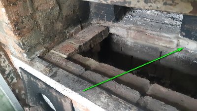

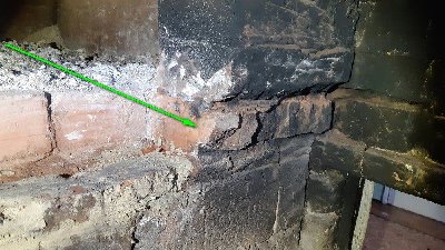

Мысль посетила, использовать тот кирпич в качестве точки опоры рычага. Вот на фото, еще до того как средний кирпич "вмазал" (другого подходящего фото нет, не суть) как мог нарисовал .
Расчищаем часть шва над проблемным кирпичом (со стороны "среднего"), заводим в него стальную пластину (синим цветом) |
в правильном направлении голова работает. Но проще поперёк кирпича пластину и второй конец домкратом с топки
_________________ Любитель-печеклад

Вт 22 Октябрь 2019, 08:38
| Валер писал(а): |
| в правильном направлении голова работает. Но проще поперёк кирпича пластину и второй конец домкратом с топки |
Вопрос спорный, что проще, полоса и палка, или полоса и домкрат (при отсутствии под рукой последнего).
Но главное что "в правильном направлении".
Согласен, за середину лучше!!!!
И да, спасибо за наводку. Общаемся с Сергеем.
Есть большой шанс что все срастётся.
