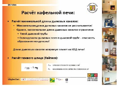

Даже и не задумывался раньше. А во всех книгах значит брехня про калорийность разных пород дерева? Вот поучительная история......
Не брехня. Да и Е.Быстрова сказала, что в программе установлено усредненное значение, без выбора, т.к. разница не значительная.
Посмотрите по таблице - углерод и водород.
https://forum.stovemaster.ru/download.php?id=3185

 Размер файла:  184.96 КБ
 Просмотров:  364 раз(а)

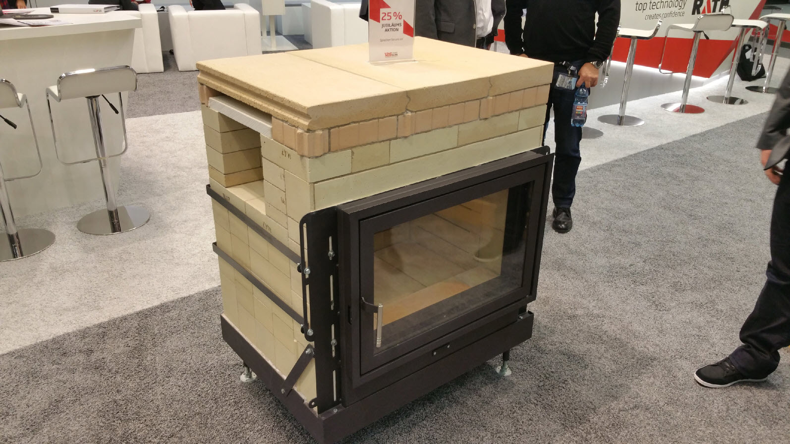

* Печка ЭКО+КАМИ является прототипом австрийской печи?
Или это собственная разработка КАМИ?
"Все украдено до нас ..."(С) на фото 2016 года найдете все ответы
 Размер файла:  328.13 КБ
 Просмотров:  318 раз(а)
Что-то я ответов не нашел... Very Happy
Сейчас, наверно, все бросились делать австрийские печи.
Я посмотрел, одна топка стоит 360 тыс руб. А еще надо покупать конвективную систему, трубу, облицовку. И оплата за кладку (монтаж) поэтому, видимо, не малая. Так что печники с голода теперь не умрут.
