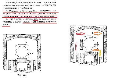

Не пеняйте авторитетам Confused , вот и уважаемый Г.Г. не избежал этой же мысли: оставить своим последователям ма-алюсенькую загадку - ребус, дабы усовершались искусные bog
Правая Схема - рабочая (отчего он всенепременно САМОЛИЧНО!!! присутствовал при процессе сооружения печей по авторским Проектам, в соответствующий этап кирпичных работ), а в левом углу - картинка "книжная"...
"... дабы сбить с курса разведку ВМС Швейцарии..."(с), Аксель Иванович Берг, СССР
Погружаюсь в труды Г.Г., орфографию пропускаю на внимательность наборщика и корректора...
Реально тяжело читать.
"Пламенные печи" тяжело читаются?
Удивился, по мне так очень легко и интересно, и с корректурой там порядочек...
Но дело не в этом... Вы опубликовали два рисуночка и подчеркнули кусочек текста, но почему опубликованные рисуночки - это кусочки?
То есть канализация пода - это, конечно, очень мило, но с чего Вы вдруг решили, что у Вас выйдет сделать один кусок печи по Груму, а другой по щучьему велению... а потом заставить работать смесь ежа с ужом хорошо?
У Грума топки-то были просто огромными, а у Вас?
И промпечи рассчитываются на постоянную работу всей футеровки в раскалённом состоянии, то есть на самом деле Грум грел слитки отнюдь не только вращением газов вокруг, но и излучением со стен... а у Вас?

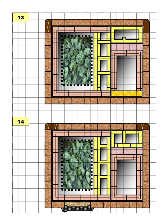

СообщениеДобавлено: Пт 7 Февраль 2025, 21:45 Ответить с цитатойВернуться к началу
... Есть еще один постулат - Площадь тепловоспринимающей поверхности печи должна быть больше и равна теплоотдающей поверхности. Для банных печей -это имеет еще большую значимость. Там надо нагреть до наиболее высоких температур чем в обычной отопительной печи...
Ещё один постулат -активная масса печи воспринимающая тепло) должна быть больше пассивной массы( отдающей тепло)
Ни в одной конструкции автора темы -это не учитывалось и даже понятия нет.
Какие то опыты со вторичными газами уриногазами -полная профанация.
Вообще ни очём
Shocked Т.е. - способность чтения Порядовок (чужих) (ПРОЕКТИРОВЩИКОМ, Карл!!!(с)) утрачена напрочь...
"... Ни когда ещё Штирлиц не был так близок к провалу..." (с)
Понимаю, были не в том духе..., Вы, В.В. - гоните его (и подобных) от себя! Он до добра не доведёт Confused

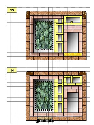

 Размер файла:  180.6 КБ
 Просмотров:  107 раз(а)
Сообщения: 6020
СообщениеДобавлено: Сб 8 Февраль 2025, 00:25 Ответить с цитатойВернуться к началу
Confused ну-у, мало-ли, пособлю, думаю, коллеге: 27-мь ложков фасадных против 40-ка в нутрянке Cool
Это - не считая площади загрузки (читай первые сообщения) Very Happy

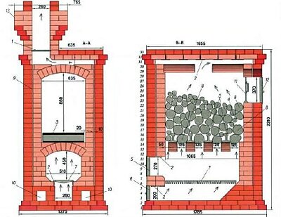

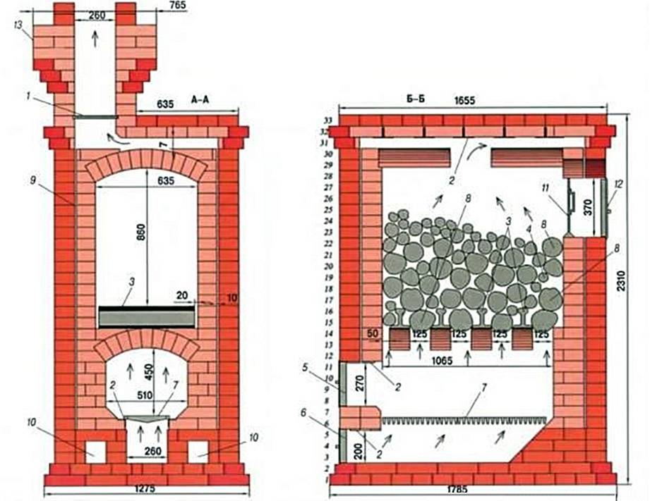

Отвечая на некоторые уточняющие:
- согласно Схеме (рис. из сети Инета) прежней печи-каменки (изрядно распространённой) прямоточки вертикальной с подымающимися ДГ, весовую нагрузку от закладки тепло-аккумулирующей, принимали куски ж/д рельсов, оные (наряду с бульниками колото-пиленного нефрита) подлежали регулярной ежегодной замене во всё время эксплуатации.
 Размер файла:  78.94 КБ
 Просмотров:  101 раз(а)
Сообщения: 6804
СообщениеДобавлено: Вс 23 Март 2025, 05:47 Ответить с цитатойВернуться к началу
А у вас всё вечное? Печь и баню хоть эксплуатируют. Даже чугун хромистый в общественных банях каждый год перекладывают. У вас что инопланетные технологии?
