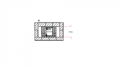

Здравствуйте. Решил не создавать повторную тему по ОИК 19. Есть вопросы по порядовке помогите Confused
4й ряд, что означает 35 если от внутренний размер камеры всего 37см, получается кирпич в зольнике (спереди и сзади) всего по одному сантиметру ? Sad Вопрос может глупый но у меня их много Embarassed а печь нравится Smile
 Размер файла:  34.31 КБ
 Просмотров:  1111 раз(а)
Сообщения: 10153
СообщениеДобавлено: Вт 9 Декабрь 2014, 18:50 Ответить с цитатойВернуться к началу
это глубина получаемого топливника
Alex66
Зарегистрирован: Ср 3 Декабрь 2014, 18:09
Сообщения: 65
СообщениеДобавлено: Вт 9 Декабрь 2014, 21:43 Ответить с цитатойВернуться к началу
О Спасибо. Так все таки футеровка по одному сантиметру..
Сообщения: 10153
СообщениеДобавлено: Вт 9 Декабрь 2014, 21:49 Ответить с цитатойВернуться к началу
Футеровка лещадкой ША6 в 4 см

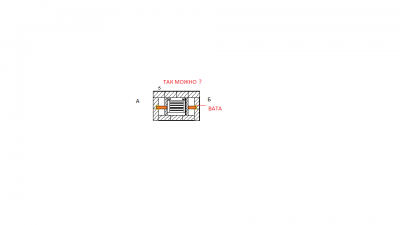

СообщениеДобавлено: Вт 9 Декабрь 2014, 22:01 Ответить с цитатойВернуться к началу
Еще вопрос о висящих кирпичах в пятом ряду так будет правильно
 Размер файла:  14.61 КБ
 Просмотров:  1599 раз(а)
Сообщения: 10153
СообщениеДобавлено: Вт 9 Декабрь 2014, 22:05 Ответить с цитатойВернуться к началу
Кузнецов обычно не рисует крепеж опорного кирпича в подвертках. Все на усмотрение печника.
Вами указанный прием так же возможен.

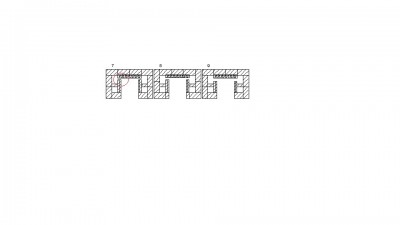

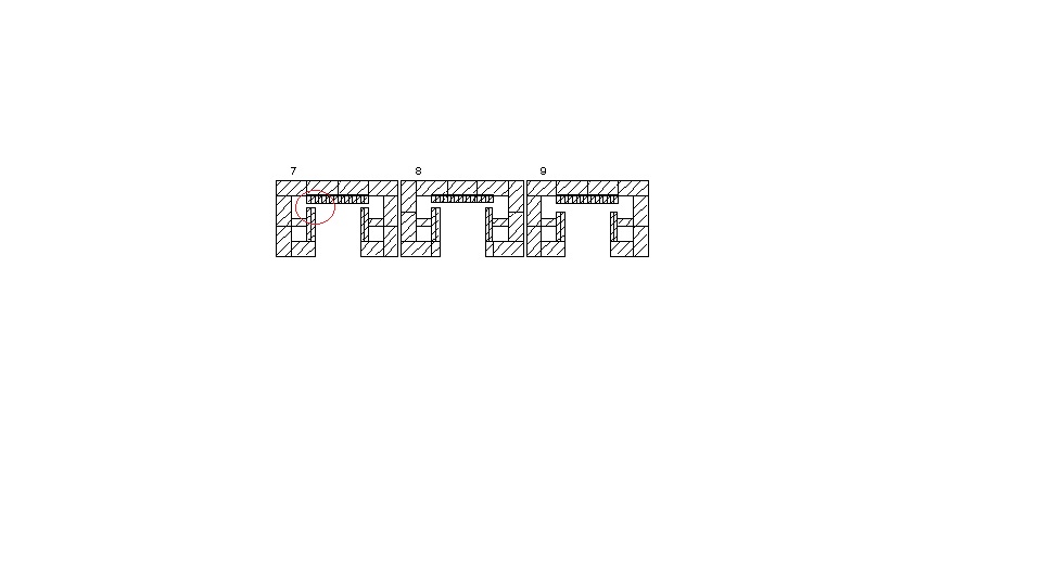

СообщениеДобавлено: Вс 14 Декабрь 2014, 16:43 Ответить с цитатойВернуться к началу
Скажите а какой зазор в топливнике 7-8-9 рядах Confused
