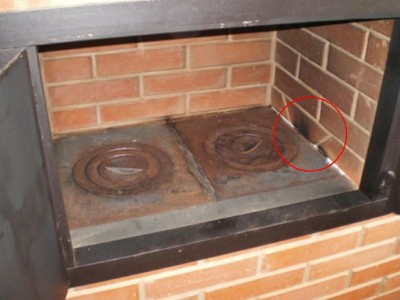

а что значит "чтобы он не закоптился"
Владимир, пример приведу на вашей печи! Имеется ввиду со стороны варочной панели!
 Размер файла:  40.07 КБ
 Просмотров:  615 раз(а)
СообщениеДобавлено: Ср 22 Сентябрь 2010, 12:08 Ответить с цитатойВернуться к началу
Вы все правильно поняли. Smile
Романы4
Зарегистрирован: Ср 8 Сентябрь 2010, 09:40
Сообщения: 35
СообщениеДобавлено: Ср 22 Сентябрь 2010, 14:30 Ответить с цитатойВернуться к началу
А как сделать, чтобы не коптился кирпич?
СообщениеДобавлено: Ср 22 Сентябрь 2010, 14:42 Ответить с цитатойВернуться к началу
Поплотнее вату каолиновую напихать. А вообще-то это печка, чуток и должна быть закопченая...

Вата со временем выпадет, а не проще было сделать прогары?

Если не сложно, поделитесь каким образом?
СообщениеДобавлено: Чт 23 Сентябрь 2010, 08:13 Ответить с цитатойВернуться к началу
Александр, со временем и печка развалится... Smile А вата в 1см зазоре будет лежать и лежать...
Прогар (отверстие с сечением 5х5 примерно) делают в выходной канал из топки, некоторые предлагают из первого колпака во второй делать. Для прогрева трубы или верха печки.

Владимир, не забывай, что плита постоянно в небольшом движении от нагрева, может лучше приклеить на термостойкий герметик к плите термостойкий шнур?
