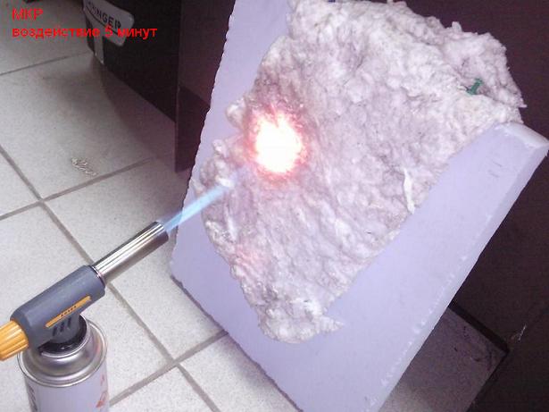

Вот только про базальт не совсем понятно.
Начало спекания волокон происходит при температуре 890°С
(спекание это значит становится плотным и превращается в камень ?)
Верхний температурный предел менераловатного утеплителя составляет 650°С
(а в трубе до 850 С).
Может для бань что другое? Прокоментируйте пожалуйста может я что не так понял.
Есть ли фото хоть одного дымохода после года-пяти работы на банную печь?

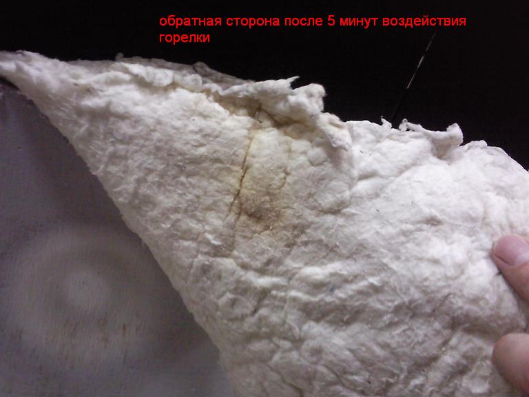

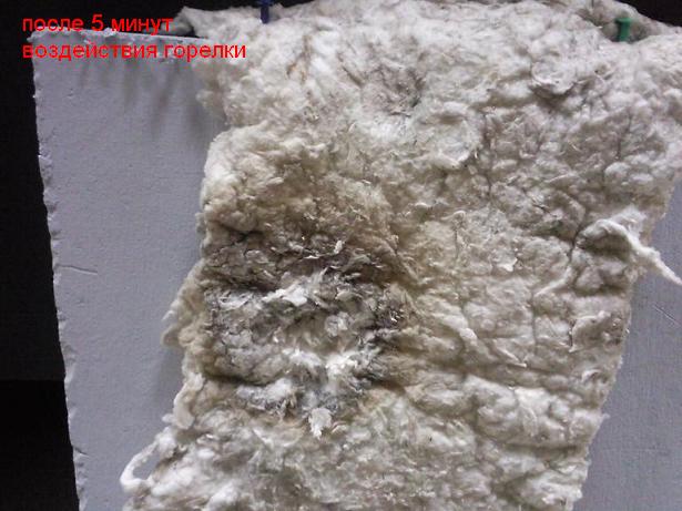

Уж больно хочется испытать Ваши дымоходы. Испытательный модуль в Тольятти уже соорудил и установил 2 печи...сейчас подбираю производителей для опыта и закупаю приборчики.
В приложении МКР (муллито-кремнеземистое волокно - язык сломаешь) испытывал 5 минут горелкой-резаком.
http://www.ogneteplo.com/ti/index.php?id=3
процесс длился 5 минут
 Размер файла:  42 КБ
 Просмотров:  1020 раз(а)
сторона А лицевая сторона
 Размер файла:  57.06 КБ
 Просмотров:  991 раз(а)
сторона Б обратная сторона
 Размер файла:  52.68 КБ
 Просмотров:  981 раз(а)
zika
Сообщения: 328
СообщениеДобавлено: Ср 30 Март 2011, 11:05 Ответить с цитатойВернуться к началу
Серьёзный материал!!!
Вот таким и нужно набивать "банные" сэндвичи.

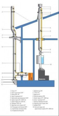

Спекание волокон, то есть связующее вещество, которое соединяет между собой волокна, начинает плавиться при температуре 890°С. Вы правильно поняли, что при спекании волокон изоляционный материал становится твердым.
1. Для бань мы озвучивали наши рекомендации выше или так же можно сначала использовать, бак печной как показано на рисунке в нашей листовке(вырезка из листовки прилагается).
2. Фото нет.
3. По какой методике будут проходить эти испытания? Что на что будете испытывать( металл на кисилотостойкость, на жаропрочность или утеплитель)? Какие элементы дымохода Вам понадобятся для испытаний. Напишите письмо на фирменном бланке Вашей компании и отправьте на мою эл.почту. Подойду к руководству с этим вопросом . Smile
С Уважением Виталий Сидоров.

СообщениеДобавлено: Чт 31 Март 2011, 17:23 Ответить с цитатойВернуться к началу
И как всегда, листовка с общим видом.
Ни одного размера, ни одной рекомендации изготовителя.
Евгений Викторович, если Вы произведете монтаж согласно рекомендации производителя, то есть вероятность того, что придет пожарный инспектор и заставит Вас все переделывать согласно "букве закона". Мы рекомендуем соблюдать закон, гарантию даем на наши изделия (при правильном монтаже и эксплуатации, теплогенерирующий аппарат так же должен быть сертифицирован). Мы производители и к нам обращаются монтажники с просьбой изготовить для них изделие...
Производим продукцию по индивидуальному заказу
Скажите, пожалуйста, каких размеров Вам нужно крепление стеновое KKS? Мы для Вас его изготовим, а если оно будет пользоваться спросом, то запустим серийный выпуск этого изделия. Razz
СообщениеДобавлено: Пт 1 Апрель 2011, 07:18 Ответить с цитатойВернуться к началу
Простите, а производитель дает рекомендации по монтажу на каких основаних? Наверно все же на "букве закона"? Или вы считаете, что ваша задача выполнена, труба выпущена, а там хоть цветы в нее сажайте.
Я только хотел услышать ответ на вопрос: при установке стенового крепления у сгораемой конструкции (брус, вагонка) будет ли обспечено условие нагрева последней не выше 50 гр.С, согласно условиям испытаний?
Или это крепление надо применять только для стен из несгораемых матереалов, например кирпич.
