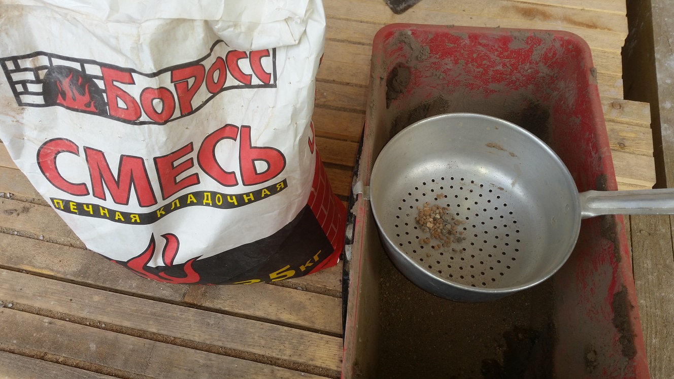

Ну вообщем "по совету друзей" попробовал боровичевскую кладочную смесь. Однако выяснилось , что в ней попадаются нехилые камешки по 7-10 mm и поэтому на алтарь стройки печи был возложен дуршлаг, отнятый у жены , несмотря на ее причитания. После просеивания и замеса смесь мне показалась тощей и поэтому стал добавлять 2-3 мастерка "терракотовской" глины. Понимаю , что лучше красную глину добавлять, но не нашел я ее в магазинах. Положил пару рядов на этой смеси.... вроде нормально идет.

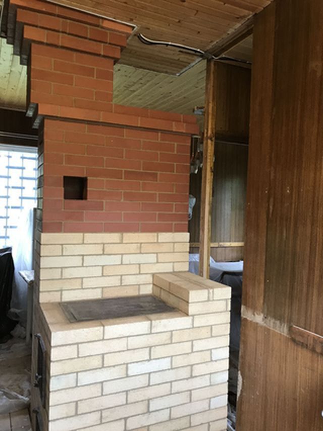

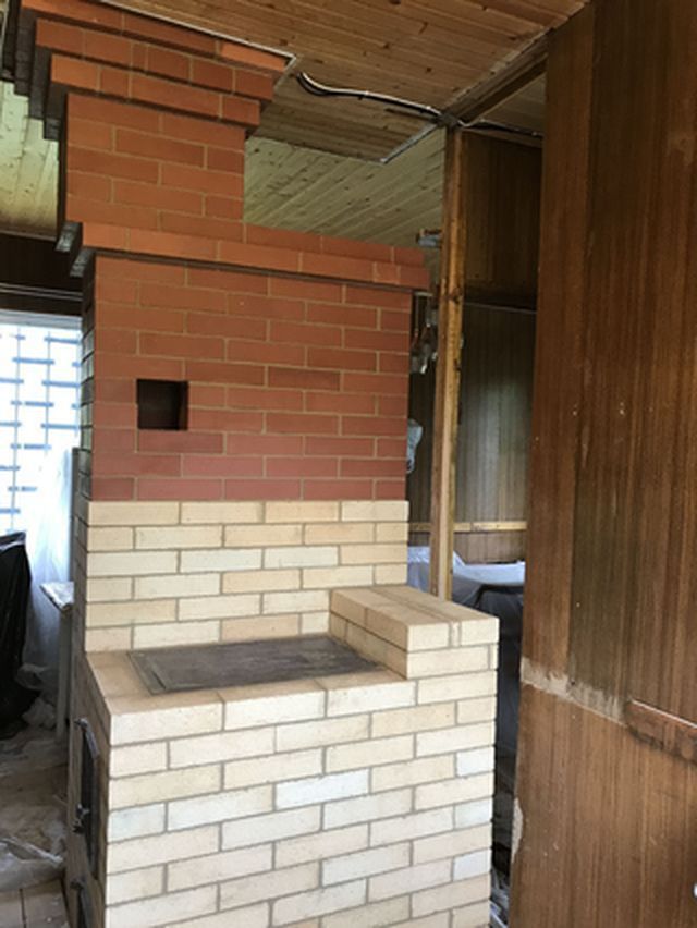

В августе сложили печь на глино-шамотной смеси Терракот.18 рядов из шамота,а остальное из красного витебского кирпича.Футеровку не делали.Сейчас начал эксплуатацию и при прогреве в районе топки швы трескаются снаружи и смесь местами осыпается.Печник говорит,что это у него впервые,хотя на эту смесь он уже несколько лет кладет.
СообщениеДобавлено: Пн 9 Октябрь 2017, 12:17 Ответить с цитатойВернуться к началу
Смесь тут не причём...

фото печи

СообщениеДобавлено: Пн 9 Октябрь 2017, 12:45 Ответить с цитатойВернуться к началу
Димон15 писал(а):
а что тогда?
Конструкция и технология печи.

конструкция обычная для такой печи.Все выполненно из шамота с перевякой.Отавленны зазоры вокруг плиты,дверок и колосника,проложен шнур 5мм.Трещины идут по всей высоте топки.Пробовал на теплой печи пройти по швам смоченной водой кистью.Трещины уходят,а при следующей топке вновь появляются.
