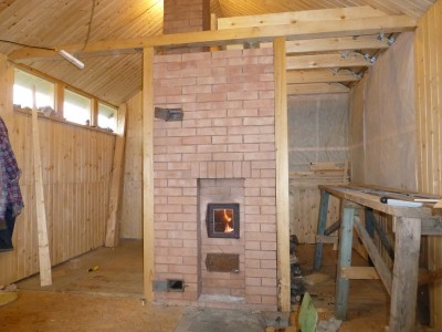

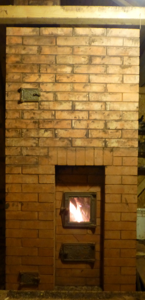

Всё, заработало!
пятница вечером затопил понемногу
субботу 2 раза
Слегка нагрелась печь, приятно тепло.
Теперь осталось отчистить от раствора и помыть.
 Размер файла:  167.84 КБ
 Просмотров:  1071 раз(а)
СообщениеДобавлено: Пн 1 Октябрь 2012, 11:47 Ответить с цитатойВернуться к началу
с завершением Razz а на фасаде ниша с дверкой декор? или так надо!
Сообщения: 2375
СообщениеДобавлено: Пн 1 Октябрь 2012, 13:18 Ответить с цитатойВернуться к началу
Так задумано.
На сечении видно, как сделано.
Ниша для того, чтобы не грязнился фасад.
Плюс за счет выступа формируется конвекционный канал (слева), а справа фальш стена для симметрии, выше ниши переходит в ровную стенку.
При топке печи открывается верхняя нижняя дверцы (слева) и теплый воздух идет в комнату отдыха (в щиток врезана нержавейка лист 0.8). Также в конвекционный канал сходятся ходы под зольником (3 канала) с парилки и выход с конвекционного канала вверху в парилку, т.е. могут быть любые варианты использования конвекционного канала.
И ещё это сделал, чтобы максимально отделить печь (по теплу) от комнаты отдыха - прямой прогрев кирпича от топки только в нише, остальное через кирпич, т.е. при эксплуатации в летний период максимальное тепло в парилке.
Ещё для этого топка укорочена и первый перевал с топки за шамот сзади, потом внизу в щиток, в колпак и в трубу.

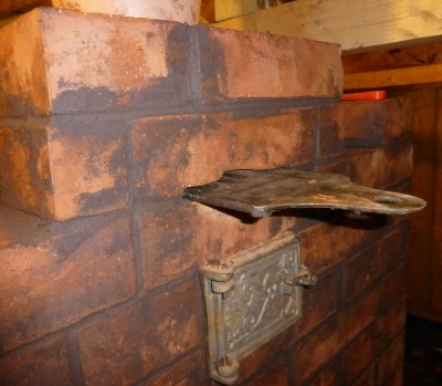

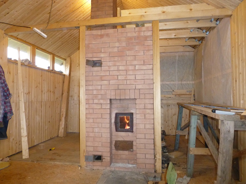

Вчера первый раз столкнулся с "холодной трубой" или обратной тягой, так вроде это называется.
Открыл задвижку, положил дровишки, зажег, вроде загорелось, потом потухло и повалил дым отовсюду (топочная, 2 прочистные). Честно говоря сначала "спужался", всетаки первая моя печь. Потом вспомнил, что читал на форуме, что при холодной трубе тяги нет.
Начал совать газетку в нижнюю прочистную, гаснет тутже.
Потом аккуратно начал совать газетку в прочистную под задвижкой и тут заработала тяга.
Летний ход не стал делать, но почемуто захотелось сделать прочистку под задвижкой и не ошибся, Она будет выручать в этих ситуациях.
 Размер файла:  304.22 КБ
 Просмотров:  1230 раз(а)

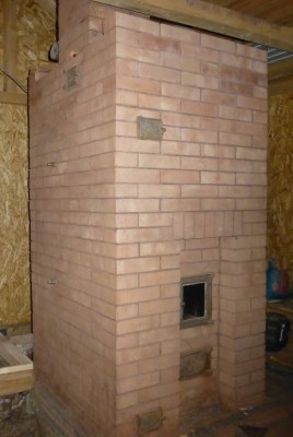

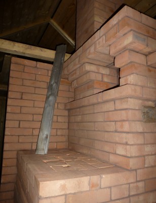

Закончил флюгарку, отмыл печь. Флюгарка сделана из колпака на кирпичный столб (купил на рынке 750 руб) поставил 4 уголка самодельных из нержи на заклепки. Насадил на трубу с натягом, думаю не слетит.
3 небольших закладки сделал в субботу, каждую через 2 часа, заодно сжег весь деревянный и бумажный мусор внутри домика (полов нет).
Печь приятно нагрелась, 2 ряда кирпича на чугуне чувствительно нагрелись.
Я доволен результатом.

СообщениеДобавлено: Чт 11 Октябрь 2012, 16:10 Ответить с цитатойВернуться к началу
tuomob писал(а):
... отмыл печь...
Со стороны парилки чугун был... А сейчас кирпич?
Сообщения: 2375
СообщениеДобавлено: Вс 14 Октябрь 2012, 08:17 Ответить с цитатойВернуться к началу
Наложил кирпичей вместо камней пока

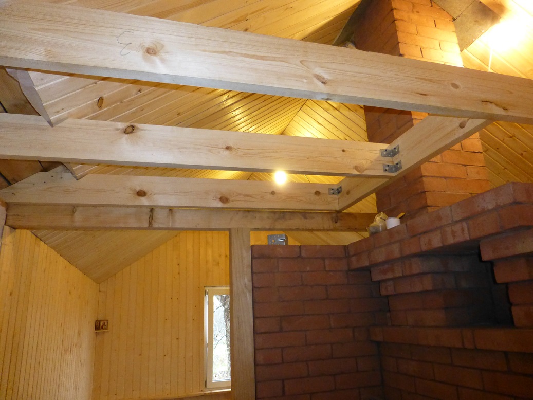

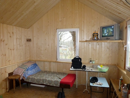

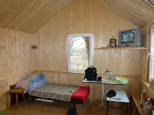

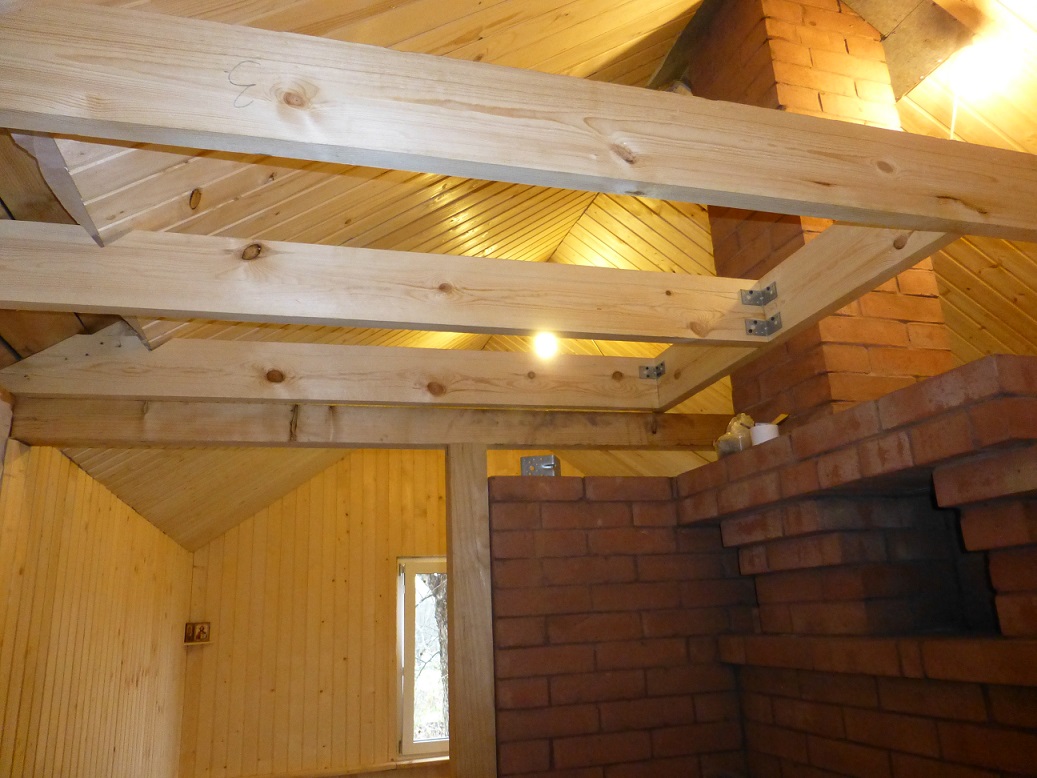

СообщениеДобавлено: Чт 21 Ноябрь 2013, 19:10 Ответить с цитатойВернуться к началу

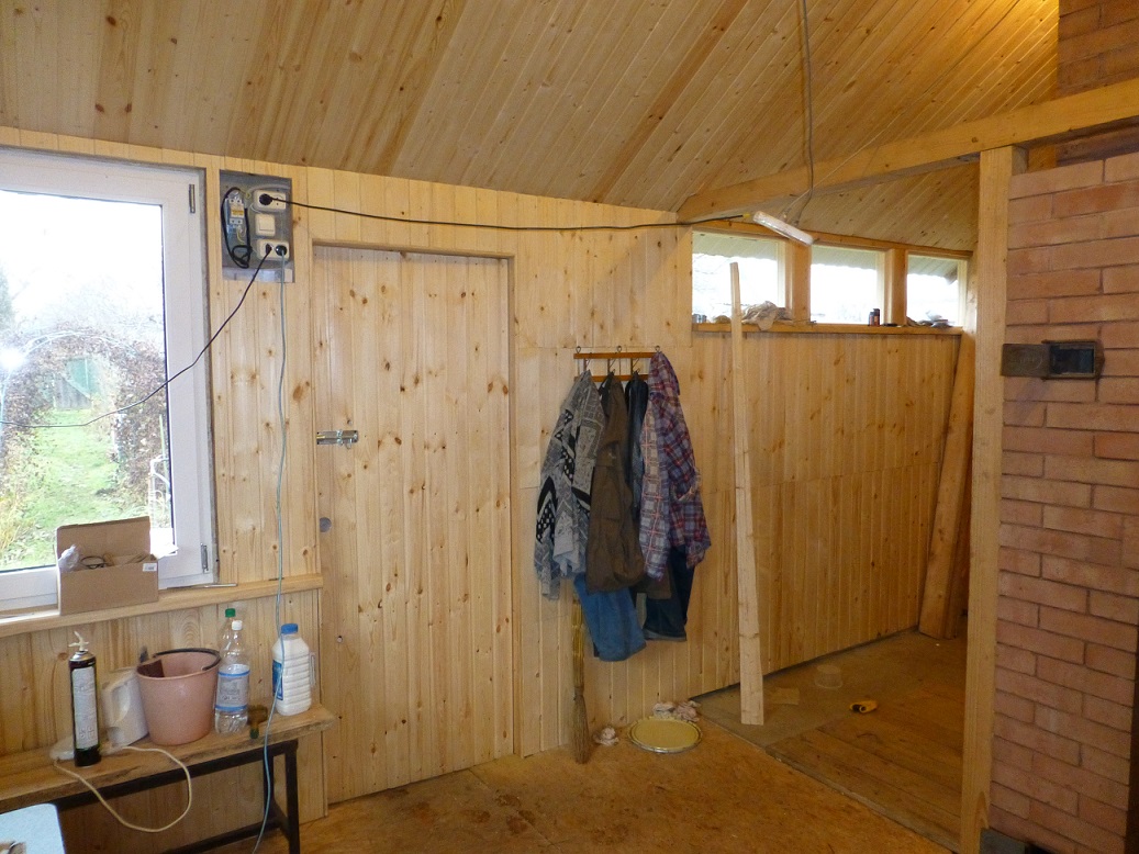

Решил добавить фотки на текущий момент.
За год утеплил по кругу 100 мм в т.ч. пол, потолок (это что-то).
Врезал окна, двери.
Обшил евровагонкой. Задолбался.
Без вагонки только парилка. Будет липа.
Топил весь сезон. Полный восторг. Трещин нет....
Перетапливал несколько раз. Нет проблем.
Калориферный канал работает классно.
Свояк ночует в домике регулярно, и сегодня поехал. Не замерзает....
Хотел сделать веранду вдоль домика. Отложил на следующий сезон.
Не тороплюсь. Делаю тщательно (для себя).
Свет будет из ленты светодиодной. В т.ч. в парилке вдоль плинтуса.
В комнате отдыха по кругу - 3 стороны планирую.
Печь. Слева моечное, справа парилка будет.

Со стороны моечной снято. Комната отдыха.
 Размер файла:  105.85 КБ
 Просмотров:  823 раз(а)
Каркас потолка парилки. 40 на 150 доски на торца.
 Размер файла:  233.87 КБ
 Просмотров:  833 раз(а)

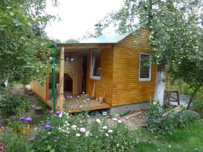

СообщениеДобавлено: Пн 27 Октябрь 2014, 13:03 Ответить с цитатойВернуться к началу
Немного сделал за год.
Сезон был шабушной. Приезд родственников, командировка на месяц, благоустройство вокруг.
Сделал только веранду и обшил мелким блокхаусом.
Отложил парилку на следующий год.
Печь работает без проблем. Не нарадуюсь.

Сообщения: 2375
СообщениеДобавлено: Пн 8 Июнь 2015, 14:45 Ответить с цитатойВернуться к началу
VM писал(а):
Не замеряли после протопки и через несколько часов, какая разница температур воздуха под коньком и у пола? Ну или по ощущениям.
И как там дышится, под потолком - не душно? Нет ли конденсата?
Не замерял. Конденсата нет и не должно быть на вагонке.
