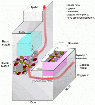

demin_c писал(а):
... требуется Ваша критика.
Пожалуйста:
Получите, т.с..
Если выразиться просто, ёмко, и ярко, то:
- "С миру по нитке - мертвому припарки, и как рыба об лёд!"
Расшифрую.
Вы создали этакий гибрид известных тем в печном инете, этакий гибрид ежа с ужом, но как-то совсем у вас ушло на задний план:
- А для чего этот печной девайс, собственно говоря, нужен?
- Для чего Вам все эти конусы, ТНВРы и прочая ?
Дело в том, что у всех приведенных вами авторов, чьи идеи вы пытались воплотить в своем проекте, имеют чёткую концепцию для чего они используют те или иные печные "приблуды" в своих конкретных работах.
Конечно надо признать, что не у всех авторов, эта самая четкая концепция у самих выражена, но тем не менее проследить или догадаться можно.
У Андрея Захарова (вихревой смеситель), так вообще, оформленно в виде патента, куда уже ещё лаконичней и яснее.
У Моисеева, т.с., сугубо моё имхо, концепция неверная.
Арчибасов с ТНВР в данный проект - пятое колесо.
Рекомендовал бы вам ещё Игоря Васильева (у вас практически почти его печь) плюс Рамунас его последователь (отчасти - в плане "Реактора" под каменкой).
Свою концепцию если вам интересно могу изложить позже.
А так, для затравки, вполне достойно и интересно! Smile
Вот уж воистину -
"Нам не дано предугадать.
Как слово наше отзовется, —
Ф. И. Тютчев
С уважением Олег Юрьевич.

На моё имхо не надо такую большую белую каменку.
Достаточно маленького фитоконтейнера.
Ну, а тебе, Алексей, кмк, наиболее интересна будет моя последняя модель "ЦИКЛОП 3" или 2 .... сбился ))))
Это такой "гибрид" БПДА и "Реактора Игоря Васильева"
БПДА это Банная Печь Древних Ариев в исполнении Кирилла Рудь, в испытаниях которой мне удалось поучаствовать.
Для себя я её окрестил "Истинно колпаковая печь с мешком горящих газов

Смысл данного метиса - максимальное извлечение тепла именно в КАМЕНКЕ!!!, а не где-нибудь ещё )))
Если рассматривать сию конструкцию априори, то всё здесь происходит как и рекомендовал дедушка Грум-Гржимайло Smile
Т.е. горящие газы пока не прореагируют и не остынут (до определенной степени) продолжают кружиться "под куполом цирка", а не как в ваших последних банных работах - "вот пламя пролетело и ага ...." (с) )))) Smile лови его ещё в опускном, потом в подъёмном.Smile
Недостатки тоже присутствуют.
Видимо, нет в этом мире ничего совершенного, ну разве что кроме прямоточки Smile
Конкретно - печь в идеале надо делать купольной как у Кирилла Рудь, а это не всем по плечу Sad
Вот картинки (без купола):

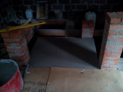

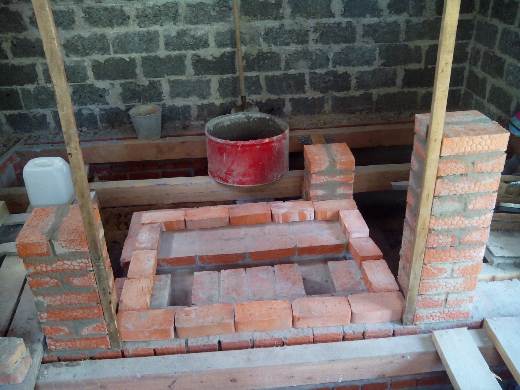

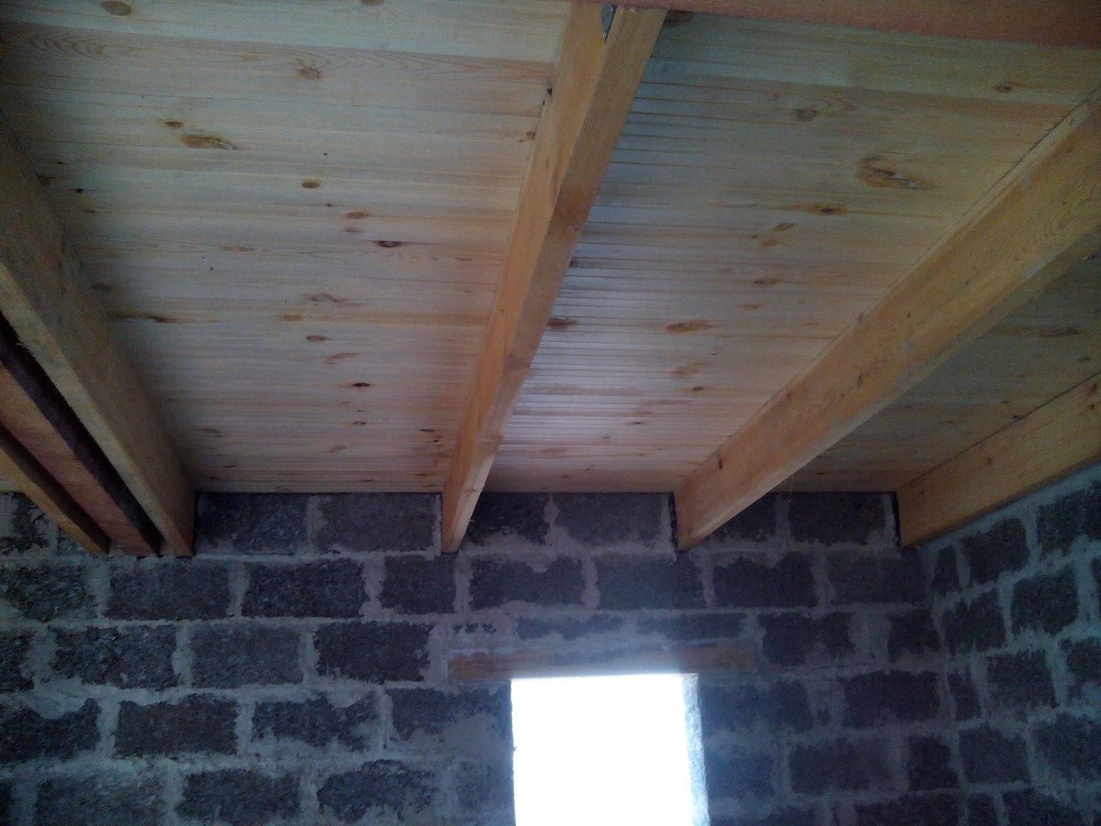

СообщениеДобавлено: Пт 13 Июнь 2014, 20:52 Ответить с цитатойВернуться к началу
Размер 5 на 4 , к стенкам примыкают столбики из кирпича -пожаробезопасность.
внизу будет заслонка для вентиляции подпола и подачи свежего воздуха на каменку. Справа будет топка из шамота шириной 1 кирпич. Задняя часть топки перекроется в левую сторону листом железа 1,5 см, на нём белая каменка, или кирпичи талькохлорида. газы из топки уйдут влево в закрытую каменку сверху вниз. Каменку планирую сделать для газов вниз и вверх. Думаю, что и левая стенка печи греться будет хорошо без футеровки.
Рисовать , не хватает терпения.
Подготовил место для печки
 Размер файла:  734.06 КБ
 Просмотров:  873 раз(а)

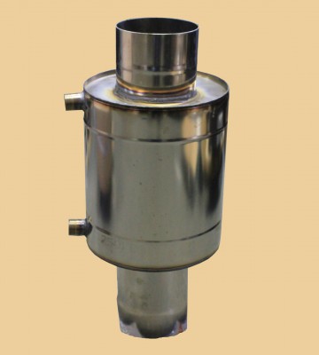

Ещё смотрю на теплообменники для воды , которые в магазинах продаются в виде части трубы в дымоход встраиваются на 7 литров, как думаете?

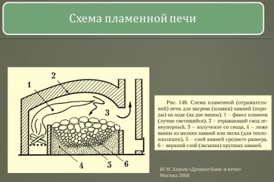

СообщениеДобавлено: Сб 14 Июнь 2014, 15:30 Ответить с цитатойВернуться к началу
оратай писал(а):
Всё как у всех - никаких трансмутаций.
Никаких тебе "сухих швов", "катализаторов", мокрых озер и водопадов, сплошное огненное болото.... А вот в нем ....
режим пламенного прогрева и никаких фокусов
вспомним презентацию http://forum.stovemaster.ru/viewtopic.php?p=75418#75418
можно и режимом рециркуляции побаловаться (см. в презентации)

А во таким теплообменником греть воду как?

Получил я пеностекло, выложил на фундамент.
Есть у кого опыт работы с этим материалом.
Режется ножёвкой по дереву легче чем картон ножём. Протыкается гвоздём довольно легко. А заявленно 70т на метр квадратный.
Положил я его на жидкий раствор цементный, сверху помазал этим же раствором.
Материал пыльный очень. Пришёл аж с Украины.
 Размер файла:  685.42 КБ
 Просмотров:  903 раз(а)

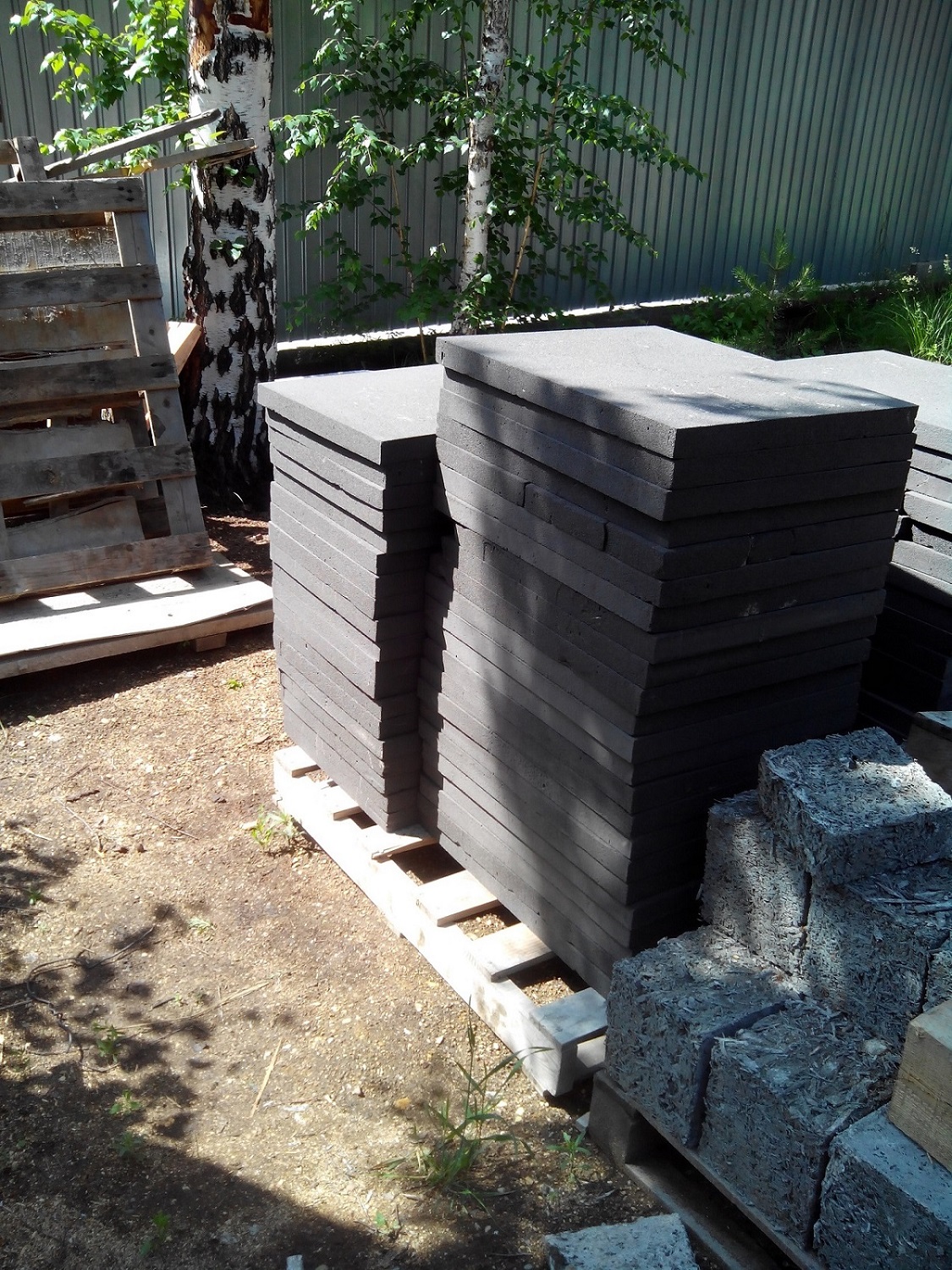

СообщениеДобавлено: Вс 15 Июнь 2014, 08:22 Ответить с цитатойВернуться к началу
Пришлось купить целую полету 80 штук, вот теперь предлагаю всем
 Размер файла:  789.47 КБ
в хозяйстве пригодиться ... очень хороший утеплитель
можно и ППР трубы сделать из него
можно полы утеплить под плиткой
можно и всю парную, вместо минерального утеплителя
и т.д.
стройка еще впереди, как понимаю по фото

СообщениеДобавлено: Вс 15 Июнь 2014, 12:33 Ответить с цитатойВернуться к началу
Да, впереди ещё много, но на счёт утеплителя я сомневаюсь- уж больно пыльный он, или раствором глины обработать что ли? Либо пылесосить его перед установкой. Полета пока с Украины ехала до меня там стекольной пыли целая тарелка получилась, пока плиты друг об друга тёрлись. Я ещё чтоб не ждать понедельника на своей машине плиты перегрузил и перевёз. так теперь весь салон в стекольной пыли.
Ещё планирую внутри по периметру на 20 см пеностеклом выложить и тёплый пол организовать под плиткой. То есть по периметру плитка с обогревом, а пол деревянный.
Внутри пока планирую базальтовый утеплитель плотный: 10см на потолок, 2см на стены.
К стати спрашиваю совета как организовать потолок???
У меня лаги 20см высотой через 70 см .Сверху уже закрыты шпоном 35мм- он же пол 2 этажа. Между этим полом собираюсь 2см зазор сделать воздушный, а дальше пока не определился, но склоняюсь: сверху вниз: ветро-влаго защита (ткань), базальтовый утеплитель лаинрок 10см, фольга (либо просто, либо на бумажной основе), зазор 2см , чистовое дерево. Лаги собираюсь обработать глиняным раствором. Потолок буду делать герметичным до уровня двери и окна.
А пеностекло немного исследую и выложу в испытаниях материалов...
Потолок в парной. Надо уложиться в 20см

Оратай я тебя понял но я тут стал делать тоже без сухого шва католизатора и без вв http://forum.stovemaster.ru/viewtopic.php?t=8073 что скажешь будет работать ???? Не стал конструкцию усложнять и удлинять как ты Confused
Алексей!
А чего ей не работать?
Топка - есть, полость - есть, и труба тоже есть!
Ну, или будет.
Если, Алексей, будет ещё и прямой ход к трубе ( ХХ или ЗЛХ, когда же мы наконец придем к единому категорийно-понятийному аппарату )))))
Ничтоже не сумневайся - работать будет.
У меня к тебе вопрос другой:
- А на кой?
А на кой, в такой душевной бане такая "перенавороченная" железно-каменная печь?
Где твоё чувство гармонии.
Как музыкант музыканту -
"Там где просто - ангелов со сто.
А где мудрено - там ни одного!"
У меня другой совсем случай Sad
Все мои экзерсисы не более чем попытка разобраться в процессах и явлениях дровяных бытовых (конкретно банных) печей.
Поскольку в отличии от промышленных печей, в сей области было и остается какое-то количество неясностей (и не только для меня) Smile
А на момент начала моего увлечения, книги Ю. М. Хошева "Дровяные печи", увы, ещё не существовало.
Вот и стал я - "фраер поневоле" Sad
А может просто и бес меня попутал, и такое со мной бывает Laughing
Но даже мой "ЦИКЛОП", по сути, проще!
Туда в Новгородскую твою, деревенскую баню, сама просится БПДА Кирилла Рудь.....
Эх ....!!!!
От:
А горит как?!
http://youtu.be/2yTtTq1Cjtg
Видимо недостаточно ясно изложил концепцию, прости, Алексей Confused
