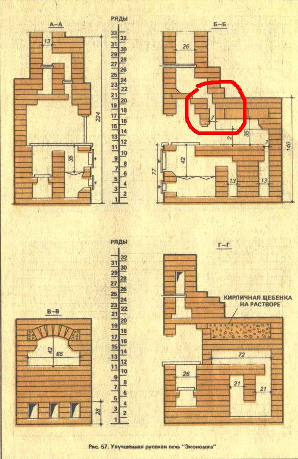

С какой целью в верху слева две задвижки? одна за другой?
Писанин Роман +79036460762
Ромарио
Сообщения: 497
Регион: Ярославль
СообщениеДобавлено: Ср 5 Октябрь 2016, 09:45 Ответить с цитатойВернуться к началу
При более внимательном рассмотрении фото понял! Хайло нижнего топливника в лучшем случае на одном уровне с перекрытием дверки,а это "не есть гуд",тем более при неплотно закрытом верхе. Радость
СообщениеДобавлено: Чт 6 Октябрь 2016, 06:21 Ответить с цитатойВернуться к началу
Извиняюсь, точно забыл. Но с такой дырой в заслонке точно тяги не будет.

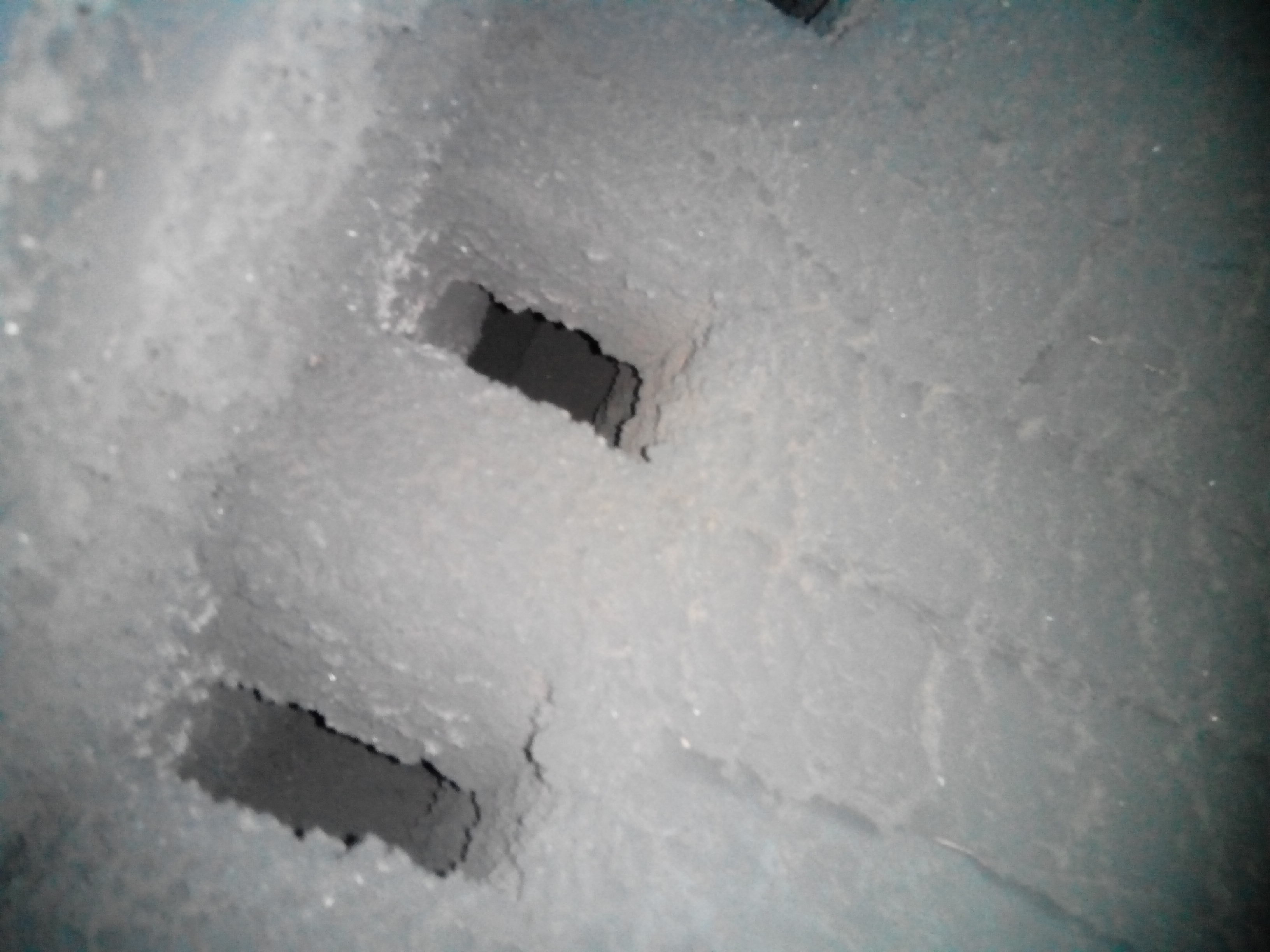

Над шестком так. Русская топится нормально. Проблема только с варочной, сегодня убрал немного дверцу от русской и дым повалил в комнату. Нужно новую дверку.

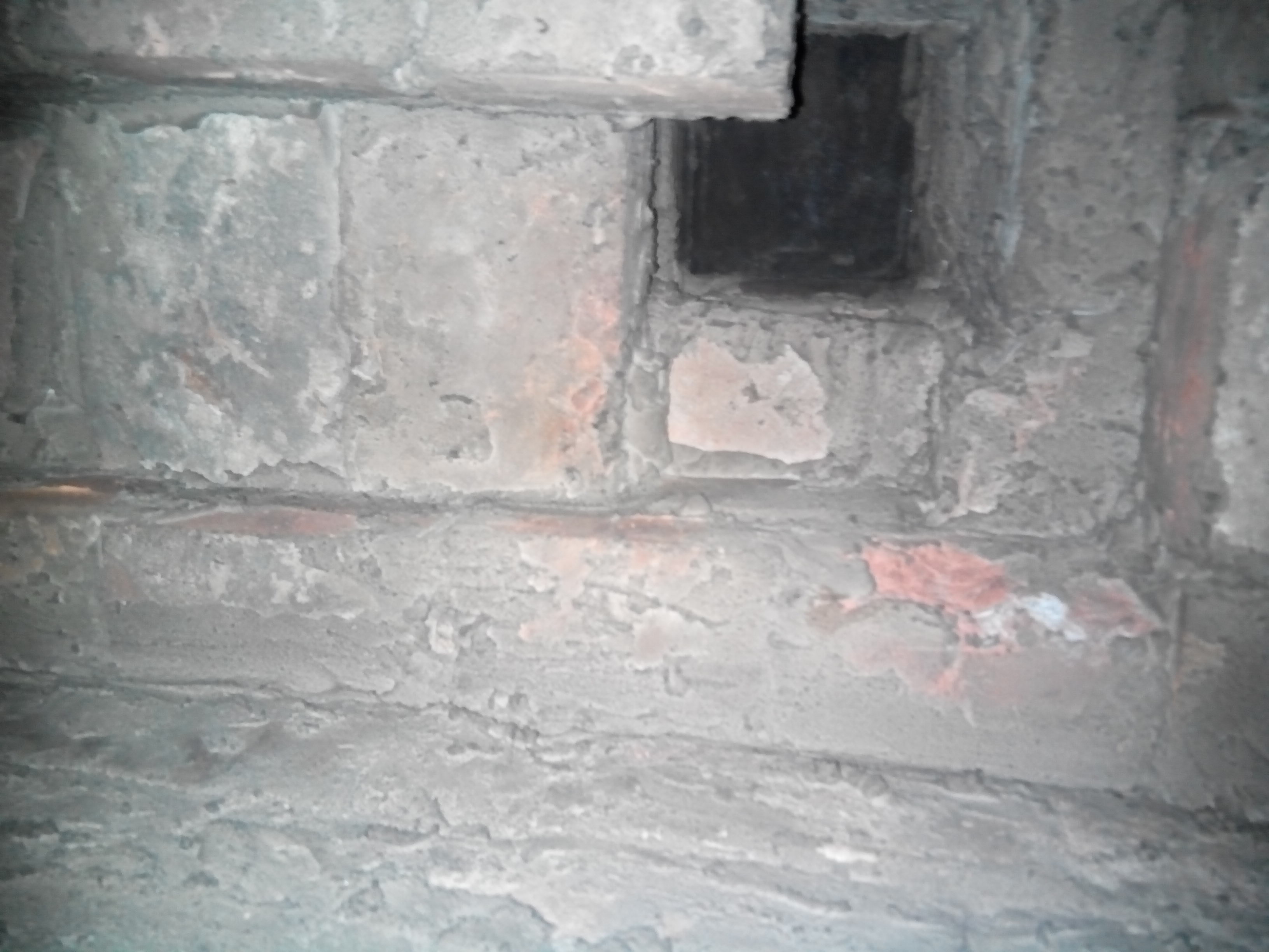

СообщениеДобавлено: Сб 8 Октябрь 2016, 20:56 Ответить с цитатойВернуться к началу
Вот так в русской, фото снизу вверх.

Это канал вытяжки с варочной плиты. При растопке обязательно закрывай задвижку, которая его перекрывает. А по заслнке горнила, меняй, ну или просто доклепай чем. У меня с такой щелью горнило русской топится, хватает. Аты хочешь нижний топливник, что-бы не дымил.
По фото снизу-вверх видно, что построена именно по той порядовке, что выше выложил.
