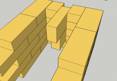

Интересно, если вот так хайло зажать, как катализатор сработает? Или на подовой топке это бесполезно?

На подовой и такой короткой ДГ и так - слишком быстро покидают зону горения...
Здесь надо путь им удлинить... думайте Smile

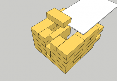

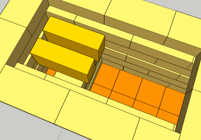

Поскольку ищется, что попроще, вот как вариант с куском старого настила. Укладываем на перевал и полочку в предпоследнем ряду. Зазор между настилами 5-6 см (шов потолше надо?). Площадь хайла вроде сохраняется. как вам такое?
Ну и заднюю стенку верхний ряд сдвигаем по максимуму наружу.

Выход сверху, это появляется подвёртка, ДГ отжимаются от настила. Или край настила зависнет без опоры. Это раз. А второе, гляньте, сейчас получается опускной это колпак, не так быстро остынет.
По прогару так никто и не сказал, нужен в такой компановке?

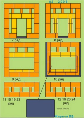

А пока это так, перелистывание каталогов. Вообще, вот ещё конструктив интересный, греться точно будет отлично. Только продумать где ТД.
Кстати "что попроще" это необоснованное ИМХО, как там на самом деле, кто его знает. Very Happy

бюджетнее просто некуда Smile
Сообщения: 5969
СообщениеДобавлено: Вс 22 Март 2015, 13:08 Ответить с цитатойВернуться к началу
Отсутствие перевала за ВП потребует усиления тяги в ТД и, как следствие, догорания пиролизных газов вне топки Sad
Четвертушки в 1-2 рядах замени на 3/4...
Сообщения: 5969
СообщениеДобавлено: Вс 22 Март 2015, 15:38 Ответить с цитатойВернуться к началу
ДП-2 130х130, поставь на 2-3 ряды.

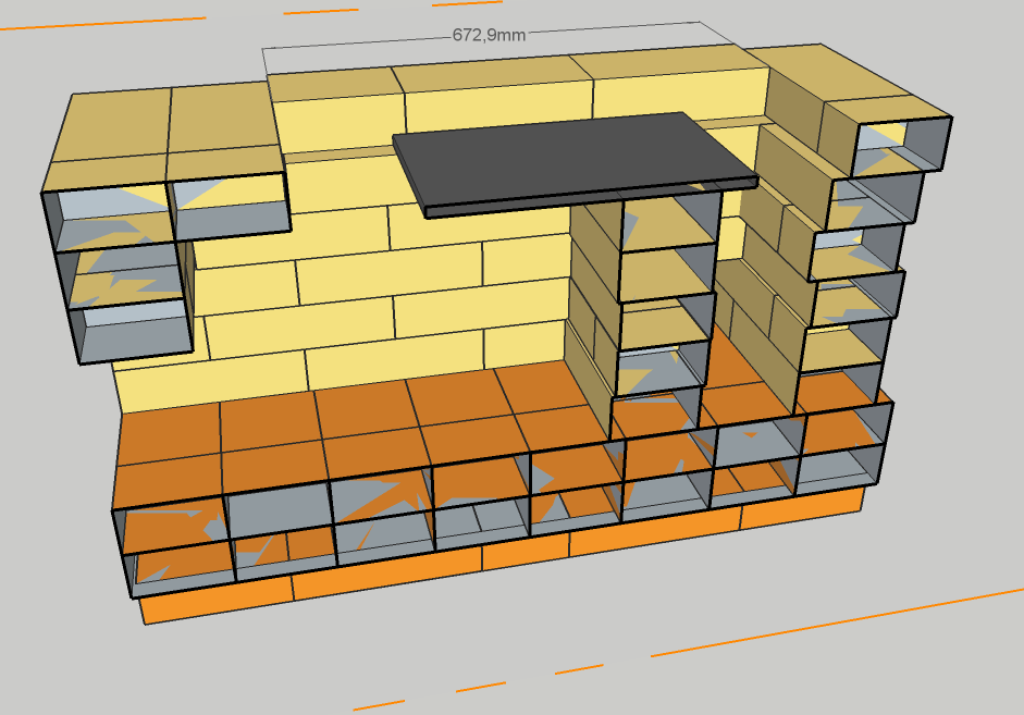

А можно дальний край плиты на такую консоль?
 Размер файла:  35.45 КБ
 Просмотров:  686 раз(а)
СообщениеДобавлено: Пн 23 Март 2015, 07:29 Ответить с цитатойВернуться к началу
Типа вот так.

СообщениеДобавлено: Пн 23 Март 2015, 10:26 Ответить с цитатойВернуться к началу
За "четвертушки" - простите великодушно Surprised
ДП-2 (3-4-тый ряды) увеличит высоту топки, которая и без подъёма поддувала занижена укладкой ВП 2-3 ниже нормы... 84 см - высота газовых плит.
СообщениеДобавлено: Пн 23 Март 2015, 11:27 Ответить с цитатойВернуться к началу
На газовую плиту очень неудобно ведро с водой поднимать. Если в перспективе там поросенку чего, то лучше пониже.
