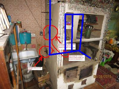

Извиняюсь, вот видимо примерно так. Вы уже горизонтальный канал почистили, осталось трубу и под духовкой.
А я в этой схемке поняла только одно -что чистить надо где то сзади. Так?

Наталья Владимировна писал(а):
Да, под духовкой и на всю ГЛУБИНУ, и во всех ЗАКОУЛКАХ.

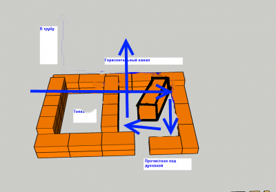

СообщениеДобавлено: Пт 14 Август 2015, 13:10 Ответить с цитатойВернуться к началу
Вот так? Вид сверху-спереди.

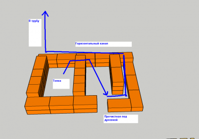

СообщениеДобавлено: Пт 14 Август 2015, 13:49 Ответить с цитатойВернуться к началу
Скорее так[/img]
Скорее так

Дым уходил в трубу, как, аж газетку утащило? А трубу почистили, а на какую глубину проходит кочерга через чистку у мойки?
СообщениеДобавлено: Пн 17 Август 2015, 07:45 Ответить с цитатойВернуться к началу
Наталья Владимировна, не торопитесь насчёт кирпича у двери, может и не быть его там, если Сергей прав, и каналы вертикальные, то горизонтальный канал у вас один, тот. что чистили через дверку у мойки. Вот ещё раз убедитесь, что почистили его до конца, в конце кочерга по стенке стучит (аккуратненько, там у вас трещины понаруже!)
Под духовкой золы много?
Газетку только над плитой жгли? А в дверке у мойки не пробовали?
