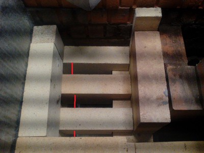

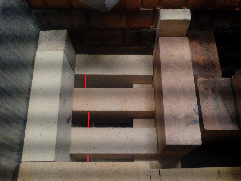

Уважаемые печники, порекомендуйте,пожалуйста, расстояние между шамотом в решётке.Фактически 3 проема.

СообщениеДобавлено: Сб 19 Ноябрь 2016, 21:10 Ответить с цитатойВернуться к началу
Один выкини.Остальные сделай одинаковыми расстояния
СообщениеДобавлено: Сб 19 Ноябрь 2016, 22:33 Ответить с цитатойВернуться к началу
решетка типа католизатор что ли но там после плиты дожигать нечего ?лучше горелку делать мне кажется ИМХО
СообщениеДобавлено: Сб 19 Ноябрь 2016, 22:35 Ответить с цитатойВернуться к началу
А какой кирпич на облицовке автор темы используете очень похож на Победу ЛСР с тех дырками походу М 100-150 ?
СообщениеДобавлено: Вс 20 Ноябрь 2016, 08:15 Ответить с цитатойВернуться к началу
Эта решётка-пламя разбить,уменьшить скорость потока.Там выше перекрытие колпака будет.Горелку,тем более, куда там?
СообщениеДобавлено: Вс 20 Ноябрь 2016, 12:15 Ответить с цитатойВернуться к началу
Хозяин барин от католизаторов давно отказался за не эфективностью данного узла особенно в варочных печах с настилом каждому свое как говориться .

Спасибо,парни.Кирпич победа, м 250.

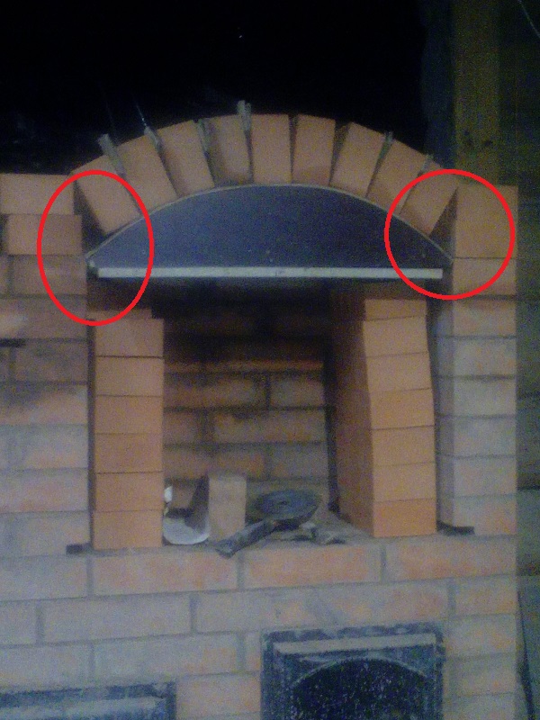

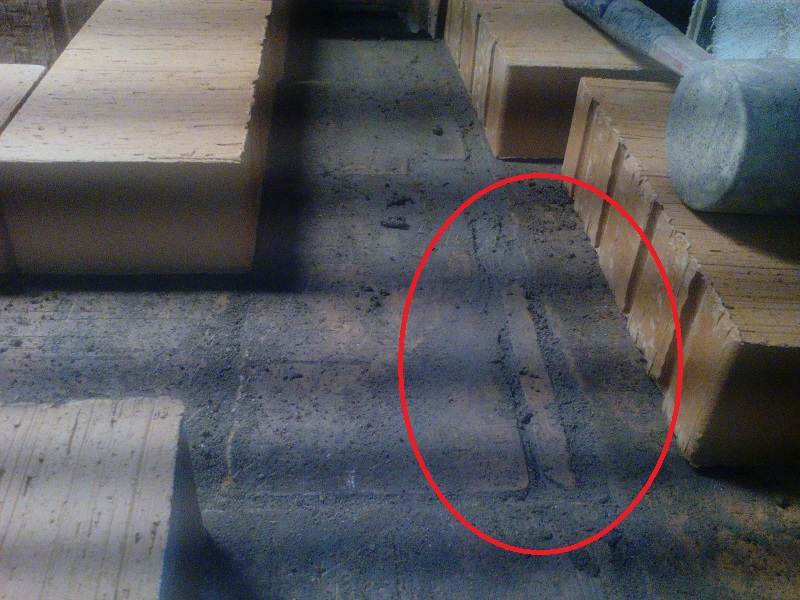

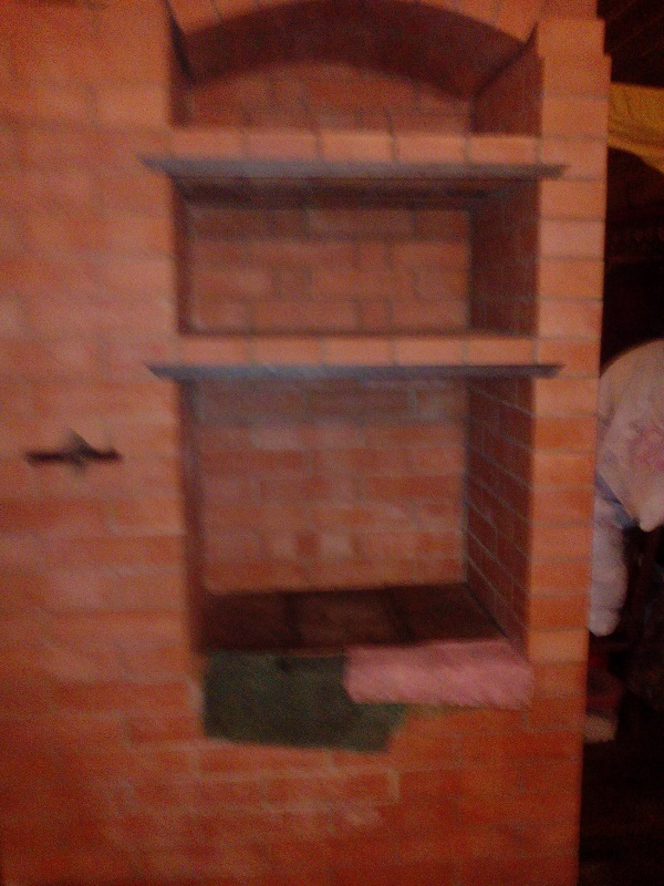

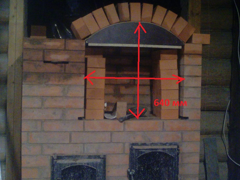

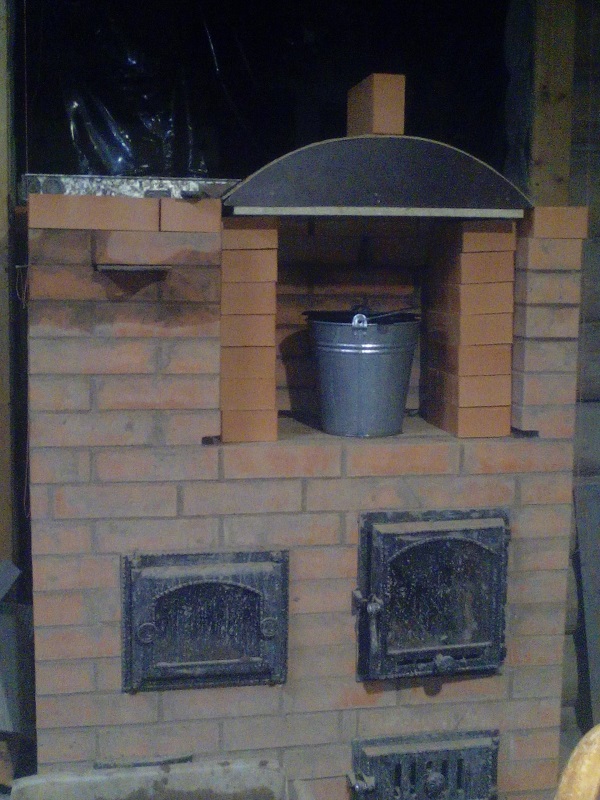

СообщениеДобавлено: Вт 22 Ноябрь 2016, 20:50 Ответить с цитатойВернуться к началу

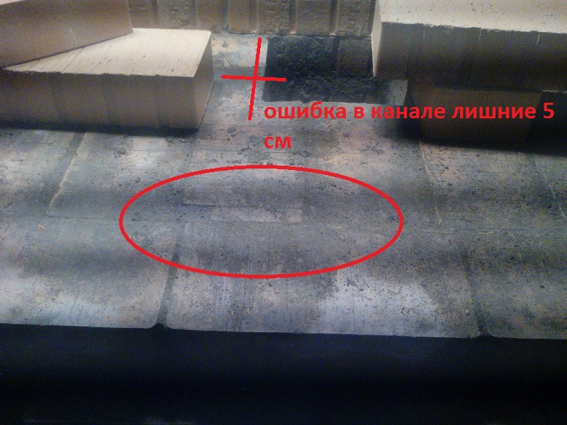

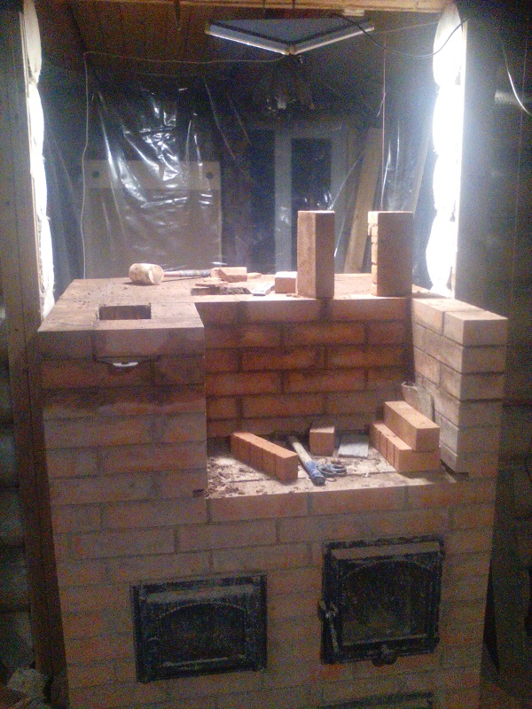

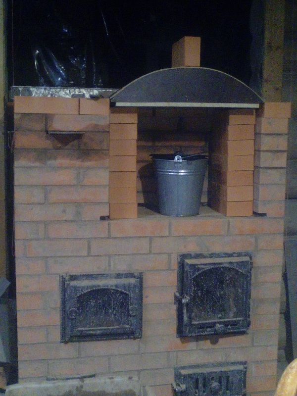

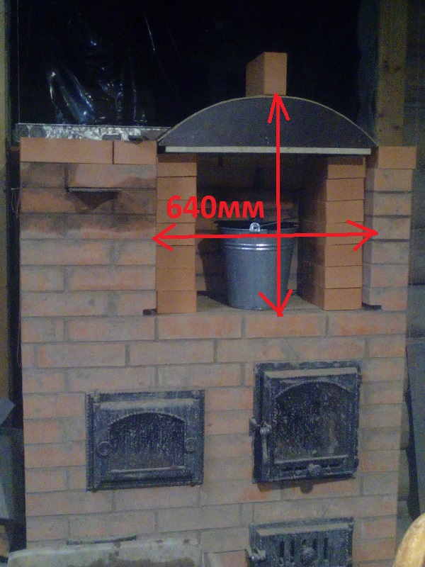

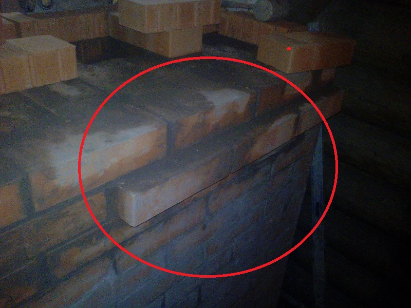

Привет, друзья.Перекрыл первый колпак.Осознал, что задвижку надо врезать и в нижний ряд то же...Разобрал-переделал.
Видимо, вылезли "косяки" по первому "венцу" в результате чего, перекрытие получилось со вставками. Первый ряд перекрытия не понравился из за того, что кирпич висит-подрезал-установил на "две опоры" и в результате пришлось соорудить приятную полочку выступающую на 5см(и 5 в глубину) от тела печи.
Диагонали идеальные.Уровни в норме.
Вопрос №1 можно ли вернуть размер канала путем его сужения на 5 см в следующем колпаке?(рис 1) Тяги, как таковые, не так уж важно в печах Кузнецова?
Ну и подумалось что арка будет красиво ?Как считаете?
PS
Постепенно(по мере накопления кирпичной пыли во всех местах организма и расхода дисков ) приходит понимание, что по 100 + рублей за кирпич, это нормальная цена этой работы... Smile
На сегодняшний день, ушло около 500 штук +-30, вес кирпича с раствором около 4 кг -вообщем 2 тонны сложил.пока.

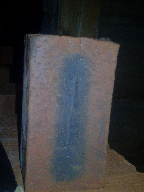

размеры не успел указать Smile
на втором фото кирпич в разрезе-это нормально(сердцевина в смысле?)или пережог? Кирпич победа лср м 250
Константин СПб писал(а):
или пережог?
Смешной вопрос Confused

СообщениеДобавлено: Ср 23 Ноябрь 2016, 17:53 Ответить с цитатойВернуться к началу
арка там разопрёт стенку

Боязно конечно, если рухнет ..Будут еще мнения по арке?3169

СообщениеДобавлено: Чт 24 Ноябрь 2016, 06:47 Ответить с цитатойВернуться к началу
Разопрёт.Вопрос времени.Если так охота,то делай 3-х центровую,либо классику полуциркульную.
СообщениеДобавлено: Чт 24 Ноябрь 2016, 10:33 Ответить с цитатойВернуться к началу
либо балку склеить с полукруглым вырезом

СообщениеДобавлено: Чт 24 Ноябрь 2016, 22:46 Ответить с цитатойВернуться к началу
это как ?
полуциркульная не нравится, а 3-х центровую не осилю...буду клиновой кирпич искать пока только шамотный клиновой попадается.
С 9 кирпичами вроде приличнее получается, вот как с зазорами быть ?

СообщениеДобавлено: Пт 25 Ноябрь 2016, 00:34 Ответить с цитатойВернуться к началу
Подумалось тут..."колхоз", конечно, но возможно, решение в вертикальном армировании?Стена правая, в пол кирпича, греться сильно не будет на этой высоте...
СообщениеДобавлено: Пт 25 Ноябрь 2016, 07:07 Ответить с цитатойВернуться к началу
Колхоз... Smile При топке-вся печь двигается,вне зависимости,греется какая то стенка или нет.Можете 3-4 кирпича засверлить и вставить арматуру,но...
Клинового красного нет.Можете не искать))Лень самому напиливать,то из шамотного сделайте
