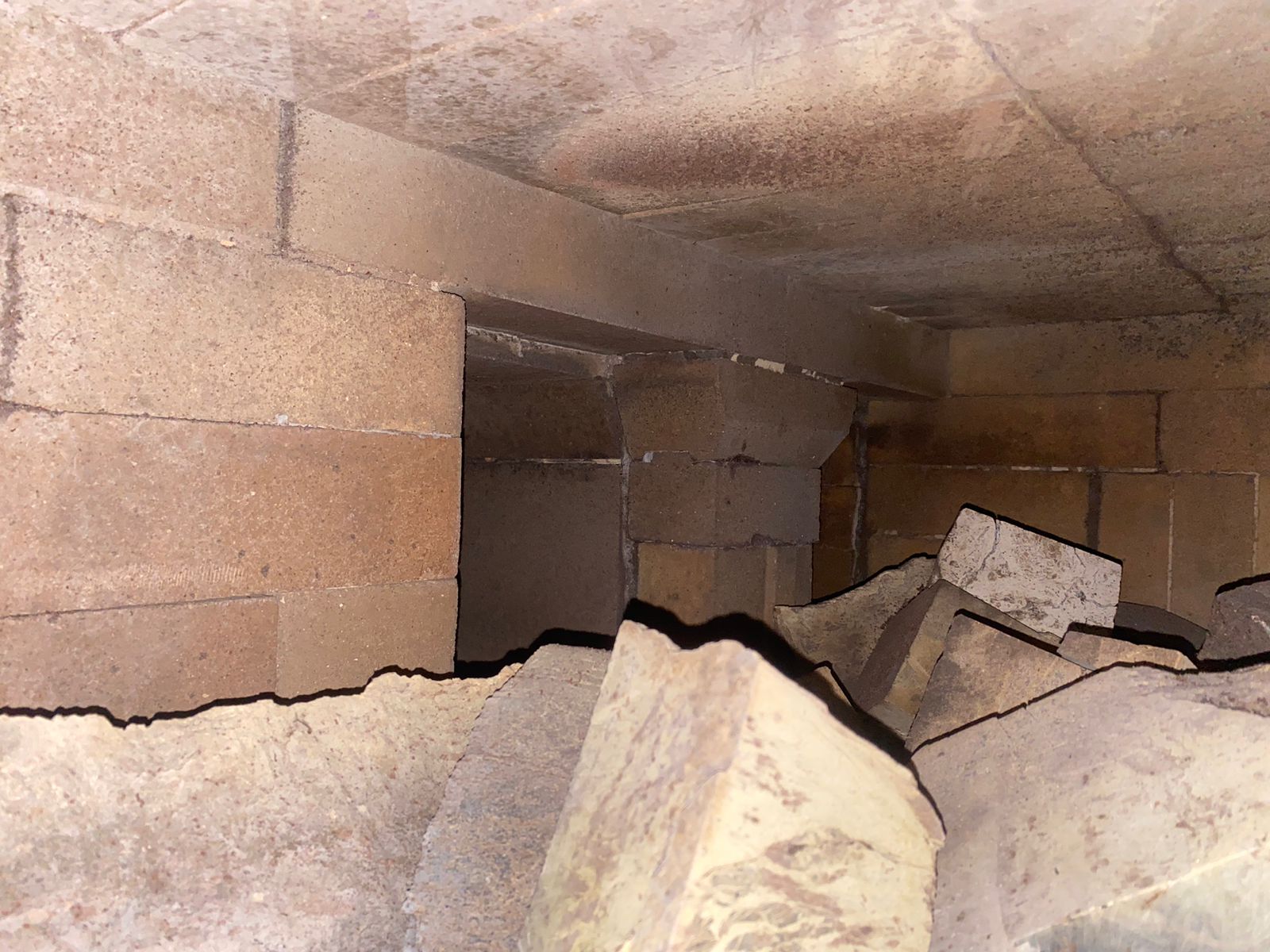

В высушивании, достройке/отделке, освоении печи-каменки прошло более года:
- лазерным термометром не обзавелись;
- качество вытопа определяют по отсутствию сажи и пепла на верхних каменьях закладки и по углам каменки;
- в парной Тград.С = 50;
- берёзовые поленья, сухие, под деревянным навесом, НЕ очищенные от бересты и камбия, нарушают "Инструкцию по...." Sad
Хайло, 2-ве шт. "выдают" под перекрытие свода каменки прим. 120 кВт/час :P
 Размер файла:  282.98 КБ
 Просмотров:  84 раз(а)

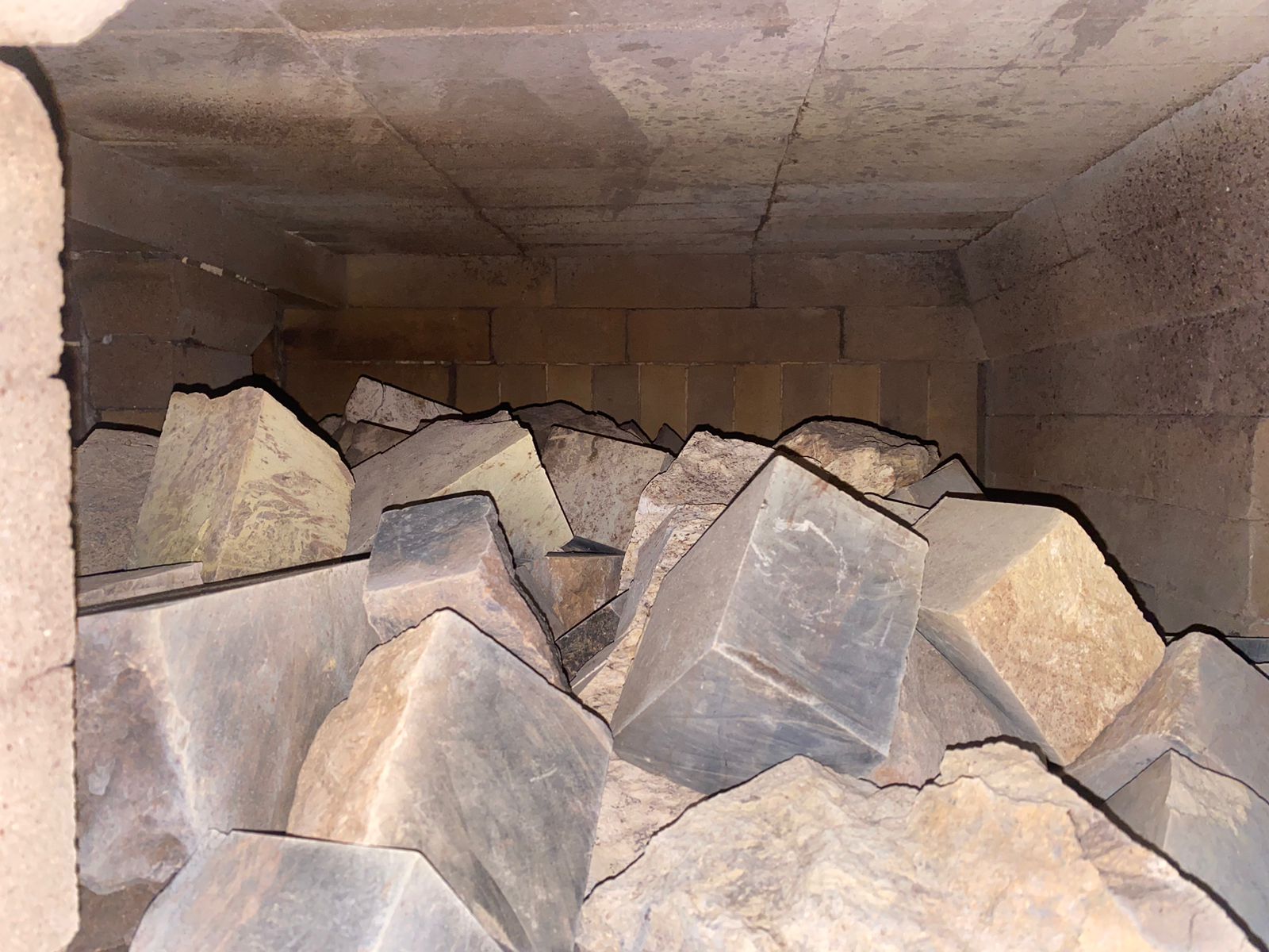

полторы тонны нефрита, вид сверху, 4-е сутки после рабочей протопки в субботу.
 Размер файла:  260.9 КБ
 Просмотров:  72 раз(а)

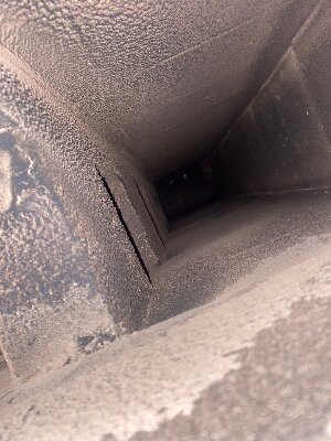

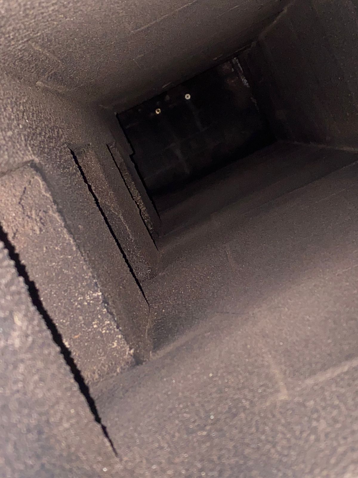

ДК подъёмный "2-х стволка" (перемычка шахматная от потенциального обрушения, до ОДЗ в основании ТД (НЕ!!! ТермоДинамика :???:
За полтора года менее половины сантиметра сажи на стенках ШАмотной футеровки.

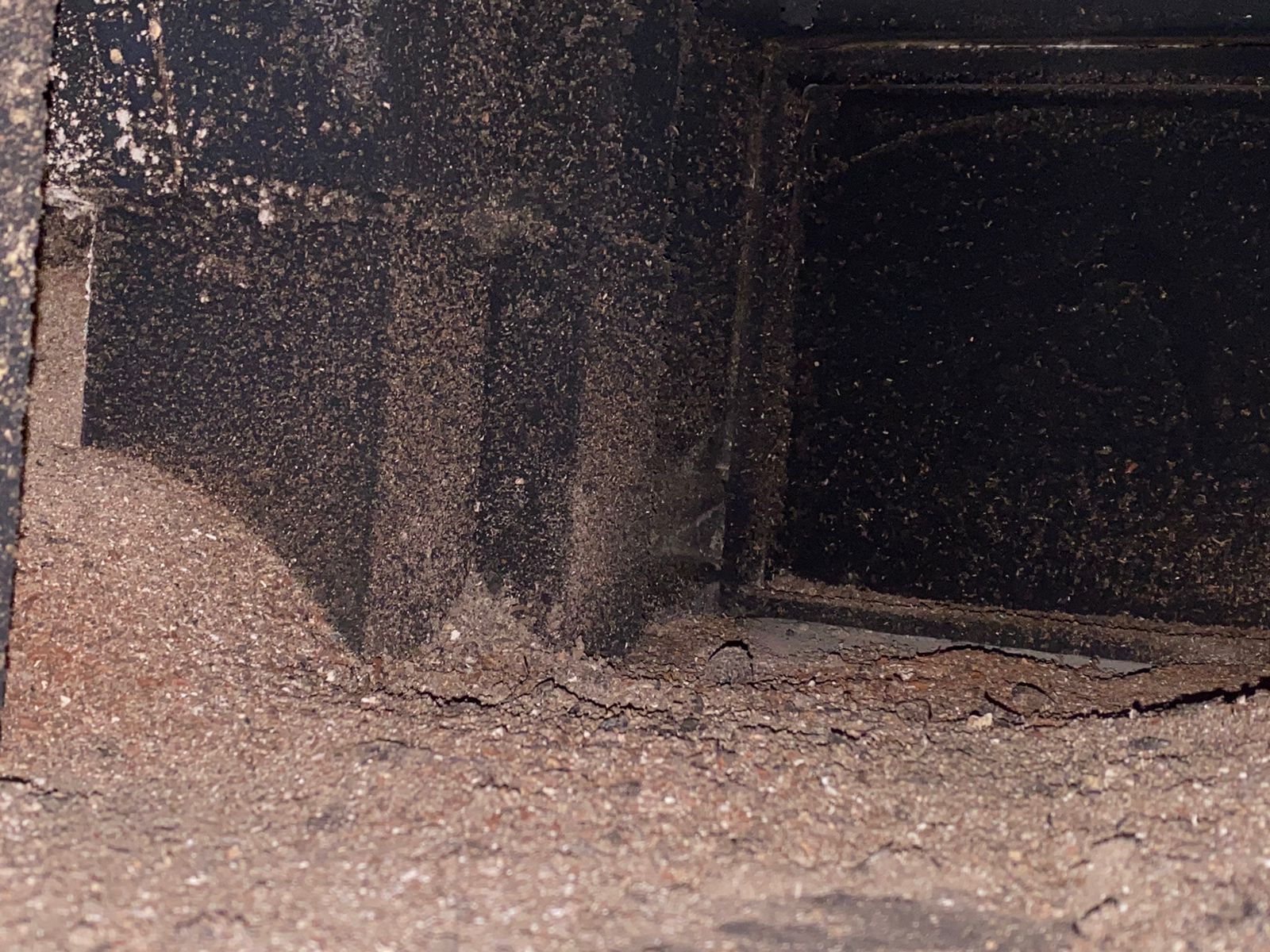

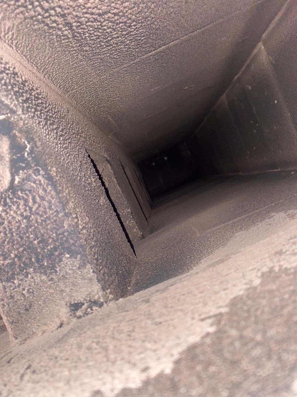

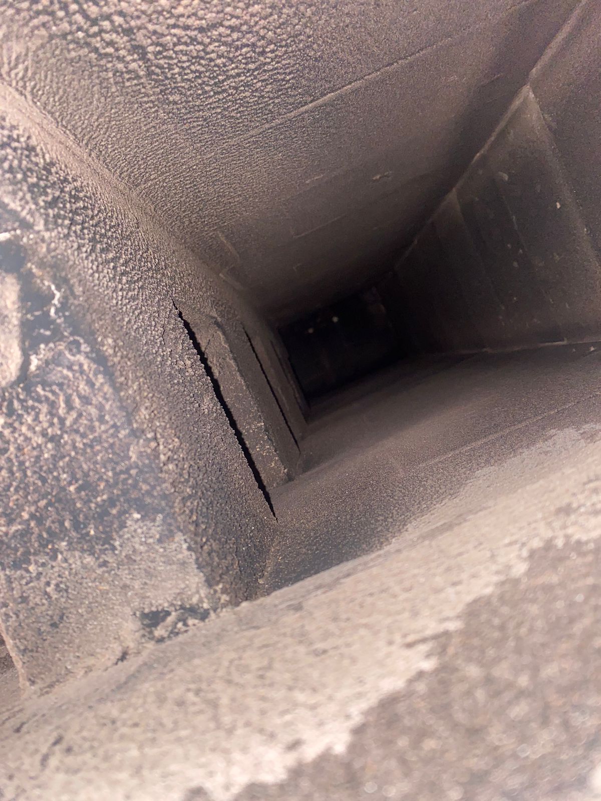

1) Пепел (до уборки пылесосом) в одном из ДК сборного Г-образного коллектора и
2) выгорание сажистых отложений после подвёртка в основании ТД (НЕ!!! ТермоДинамика!!!)

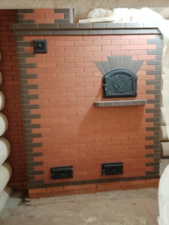

Отвечаю на звонки:
- в качестве "калориферных" используются вот эти, газоплотные (с заблокированными шиберами), внизу https://forum.stovemaster.ru/download.php?id=49048

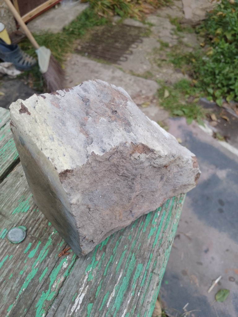

Нефрита кусман, минимальный размер - 90мм.
Подобных загружено полтора поддона (по 1-й тонне).
Две стороны, пиленные, примыкают к аналогичным плоским, объём "двойки" увеличивает способность к теплоаккумуляции и сокращает тепловое разрушение камней.
Внизу, в горизонтальных сборных ДК лишь мелкая "семечка".
Такие камни - самые "мелкие" в заряде.
На "малиновый" режим не выводился ни разу в течение всего года.
Подробности обещали попозже. Confused

Прежняя прямоточка "пыхтела" с Фвн.=27 см. (фото выше).
При выборе материала для новой каменки, "прикинули" ТД (НЕ ТермоДинамика!)
Отвечая на вопросы: была осознанно и на основании расчётов, использована ШАмотная гильза вн. диаметром 350 мм в гильзе нерж. с силикатным войлоком теплоизолятором.

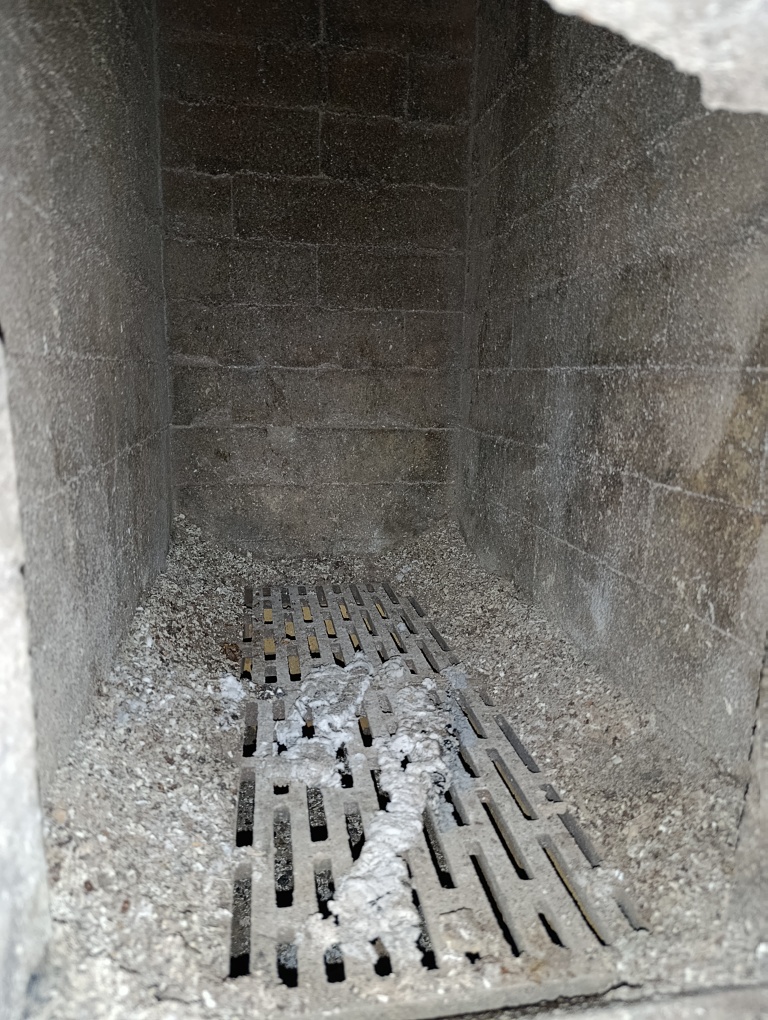

Топочная камера после 5-ти часов "работы на форсаже" и выстаивания каменки, в процессе остывания и в ожидании пылесоса с циклоном.
Обещались снимки делать в одно время, топочной камеры и каменки...
В топке пепельно-зольные остатки углей прожигаются на ЛХ...

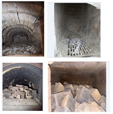

СообщениеДобавлено: Сб 17 Январь 2026, 15:51 Ответить с цитатойВернуться к началу
Да -- помню просьбы Confused , помню и не позабыл их, вовсе Razz
Получайте Cool
А мне и сегодня интересно занятие: "Найди отличия!"

Вчера "хозяйскую" протопку завершили ок. половины пятого вечера, "что-бы после рабочей недели отогреться троим-четверым, без фанатизма..."(с)
К термометру в парной не подпустили...
Сегодня утром около 9-ти, в парной +65, это без "подключения" калориферных дверок.
Вечер -- "гостевой", потому перед обедом (пока всё кипит-бурлит-шкварчит на кухне) по бане для истопника прошла команда: "ОГОНЬ!"
Чуть позже обещались Confused сообщить показания термометра Razz [/i]
Сообщения: 6070
СообщениеДобавлено: Пт 6 Февраль 2026, 13:28 Ответить с цитатойВернуться к началу
Гостей с хозяевами субботним послеобеднем, было 4-ро Razz
Нежились при 62/82. По желанию, открывалась большая поддавальная и, по приколу, нижние 2-ве калориферные... гости были приятно удивлены такому новшеству в их банной практике Very Happy
В день воскресный температурно-влажностный режим парилки остался прежним, 60/82.
Эти показания взяты напротив большой поддавальной, а в углу, в тот же самый момент времени: 60/72...
Мало (на пару пунктиков) просели они и в первый трудовой день недели.
Следующее посещение парилки с фотоаппаратом было только в среду: 42/68; 40/38.
При пользовании калориферными дверками, Т-ру на верхних полках не подымали выше "сотки", хватило и этого Cool
