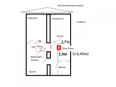

К вопросу о неудачной планировке сейчас рассматриваю 2 варианта.
Никогда не сталкивался с баней, всегда пользовался ванной и водогрейной колонкой. Подскажите при площади помещения 3,5 м2 вообще имеет смысл что-то затевать? (это планировка1). Эсли да, то что?
 Размер файла:  26.72 КБ
 Просмотров:  806 раз(а)

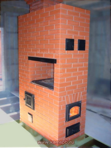

Спасибо автору за фото.
 Размер файла:  37.63 КБ
 Просмотров:  872 раз(а)

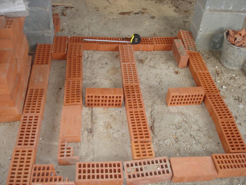

Сори за использование фото, потерял ссылку на нее. Спасибо авторам.
 Размер файла:  120.13 КБ
 Просмотров:  830 раз(а)

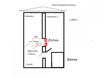

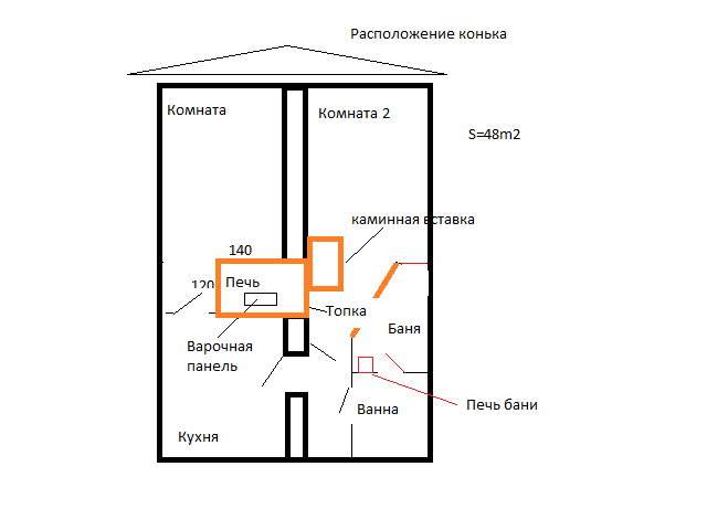

Планировка 2 - выкидываются мысли о парилке. Получается длиииинная (и очень узкая 3м Crying or Very sad ) комната2. Печь делается сдвоенной из двух: слева с варочной поверхностью, справа с ХК итп. 3 стеклянных дверки смотрят в комнату 2. На кухне варочная панель. Перегородка между кухней-комнатой сдвигается (если это нужно) и печь получается в комнате 1.
 Размер файла:  23.97 КБ

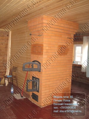

1) Я бы сделал Г-образную печь с заходом в стену между комнатами. Топить, кстати, лучше с кухни, где есть закрытый уголок... опять же кухонная плита должна быть над топкой.
Только сейчас начинает доходить сказанное... Не такая печь случайно?

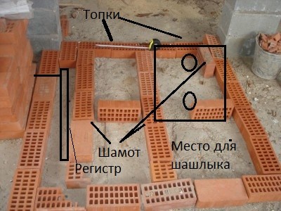

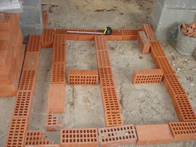

У меня вырисовывается следующая картина:
Печь 5.5*5.5; 2 топки со стороны корридора (в проеме), дверки ДТГ2С Онего либо SVT 410.
Cо стороны кухни (справа на картинке) - варочная панель, со стороны комнаты (слева) - просто отопительная печь. Размер топок по ширине 35 см., по длине не меньше 50 см.
Варочная панель - SVT 5А 460*700.
Со стороны комнаты узкая полоска в пол-кирпича - (колпак?), в котором водяной регистр, с выходами налево, вдоль стены.
Хотелось бы опцию по поджарке мяса и/или хлебныю камеру. Эту опцию можно разместить над топкой печи со стороны комнаты либо за варочной панелью.
На картинке - кирпич на ребре и две полоски в полкирпича посередине - шамот.
Печь массивом высотой 30 кирпичей. Дальше до потолка идет узкий щиток (колпак?) 2*5,5 кирпичей (11 рядов). Он проходит между балками (расстояние между ними 66 см.)
и разрастается в щиток второго этажа 2,5*3 кирпичей (17 рядов).
В этот-же щиток приходит труба (боров) из парной. Дальше до конька крыши 3.4м. Не уверен, что стоит гнать это кирпичной трубой, можно и сэндвичем. Вопрос что будет дешевле.
Покритикуйте/дополните пожалуйста.

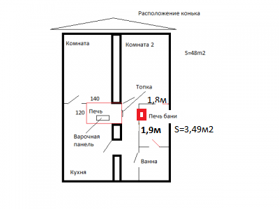

Схема
 Размер файла:  57.83 КБ
 Просмотров:  844 раз(а)

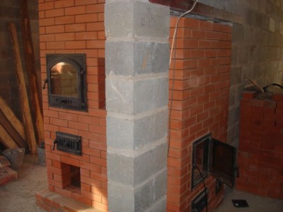

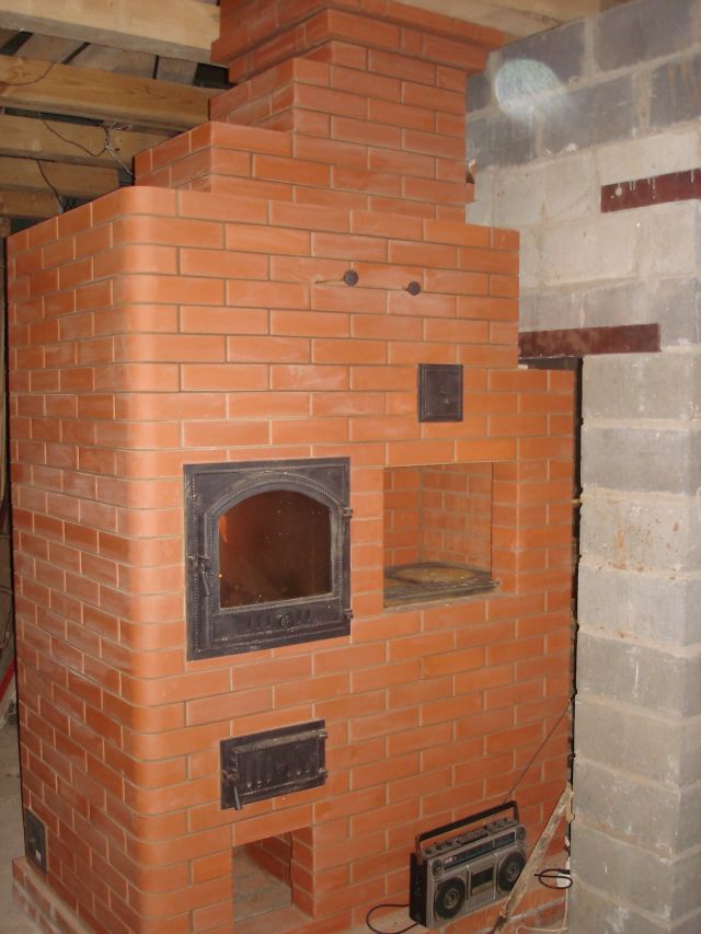

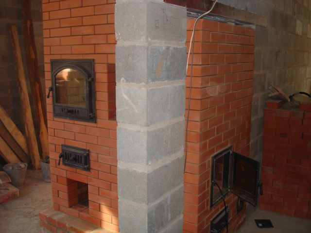

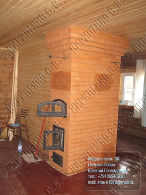

Сделали мне осенью печь, часть ее по аналогии с КиКСп-16, вторая половина это камин. С камином уже обрел проблемы - в топке уголки, дверь без зазора. По периметру печи П-образно поднимает кладку над дверью. Остывает - опускается на место. Весной буду разбираться что с этим делать.
Вопрос сейчас про разводку от котла. Регистр получился чуть меньше, чем у Кузнецова, подозреваю порядка 10 КВт.
Хочется сделать контур, в котором жижа циркулировала самотеком, все остальное контура на 2 этажа с насосом. Как это правильно сделать?
Можно ли к этой системе подключить бойлер косвенного нагрева? Вот его запитывать через контур с самотеком? Какой модели бойлер посоветуете?
Бойлер наверное нужен сразу с электрическим тэном, от него планирую горячую воду в душе и на кухне.
Банная печь у меня тоже с регистром. Хотелось бы чтобы и она участвовала в его нагреве.
Бойлер лучше всего спрятать в подвал, чтобы вода не замерзала. Или конструктивно иметь возможность заливать воду в него руками.
 Размер файла:  94.67 КБ
 Просмотров:  782 раз(а)
То, что получилось
 Размер файла:  53.64 КБ
 Просмотров:  742 раз(а)
Вы не поняли меня прошлый раз. Вам , наверно, строили за 50р/кирпич? Ну вот Вы и получили, что хотели Very Happy
То, что народ банально хочет денег, никак не характеризует качество работ.
Следить за качеством в процессе работы - задача хозяина. А такая возможность, к сожалению, есть не всегда.
И тут проблема скорее не в качестве, а в простой ошибке из серии "не учли".
Игорь, а по теме моего вопроса есть что сказать?
