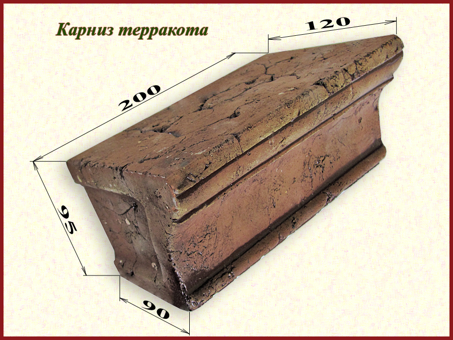

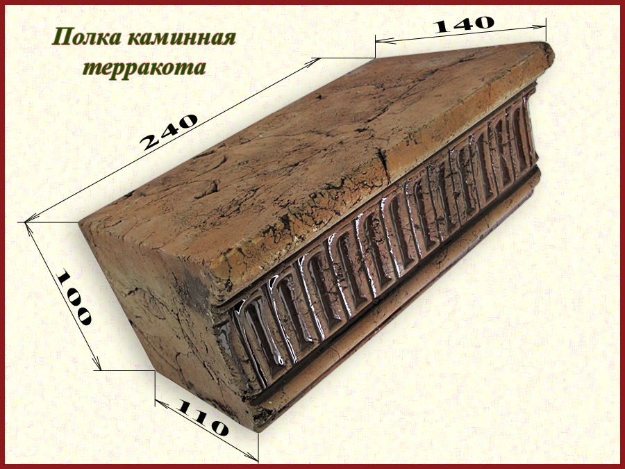

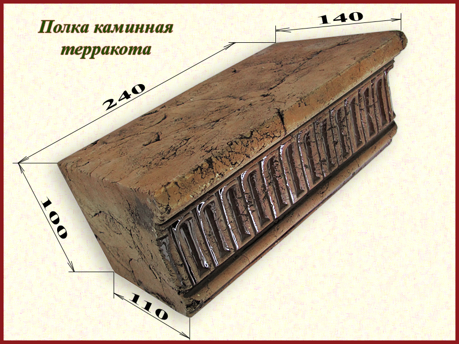

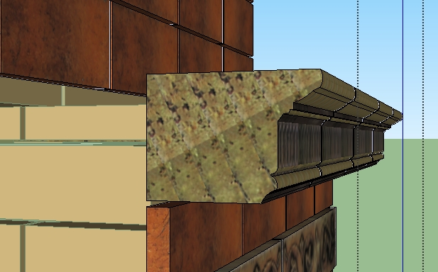

Всем привет! Подвалил серьезный заказ на камин в открытой беседке. Почему камин в беседке не спрашивайте сам не понимаю, заморочки архитектора... Есть проблема с креплением изразцовых каминных полочек. Внутри они полые, опираться будут на плитку теракотовую 2 см ну и к стене на клей. У кого какие мысли как закрепить ее?
Сам думаю что буду пробовать сверлить сверлом по стеклу 3 мм и прижимать проволкой что выпущу в кладке.
Или забивать раствором цементным, ждать высыхания и тупо клеить???
Тепловых нагрузок там мизер, КМК...

Забивать раствором не стоит. Я работал с подобными изделиями, Веста-керамик производит в Москве. Один элемент весит потом от пол-кило и выше и приклеить его становится вообще невозможно - не держится никак. Я в кладке делал закладные из вязальной проволоки, к ним привязывал сетку, а к сетке привязывал карниз, предварительно в нем просверлив дырку. То, что можно было приклеить, клеил на плиточный клей Терракот, ЦПС не использовал никогда.

Спасибо что делитесь опытом! Сверлятся изделия хорошо, не откалываются? Чем сверлили и каким диаметром? По сетке штукатурили? Какую сетку использовали?
Михаил Фадеев
Сообщения: 572
СообщениеДобавлено: Пт 19 Август 2016, 11:49 Ответить с цитатойВернуться к началу
Веста-керамик сверлилась нормально обычным сверлом с твёрдосплавными головами. Как будет у вас - надо пробовать. Диаметр использовал большой, 8-ку что-ли? В общем, с маленькой дыркой не удобно, хотя бы 6-ой сверлите. Сетка должна быть мягкая, чтобы плотно прилегала к кладке, не горбатилась. Ячейка примерно 20х20 мм. Сетка нужна для того, чтобы упростить привязку карниза, иначе вам придётся делать закладные под каждый карниз и подгадывать место, куда заложить. И всё равно не угадаете - при привязке карниз будет сдвигаться к той точке, откуда закладная торчит. А к сетке вы привяжите в любом месте. Поэтому штукатурить её не надо - она не для этого.

Сетка сварная или вязаная, не помните какой диаметр сечения проволки сетки?

Не могу сказать, не обращал внимания. Обычная штукатурная сетка с квадратными ячейками.

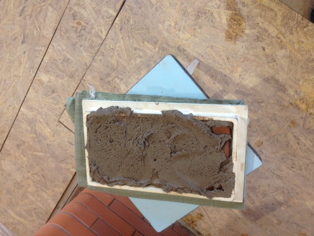

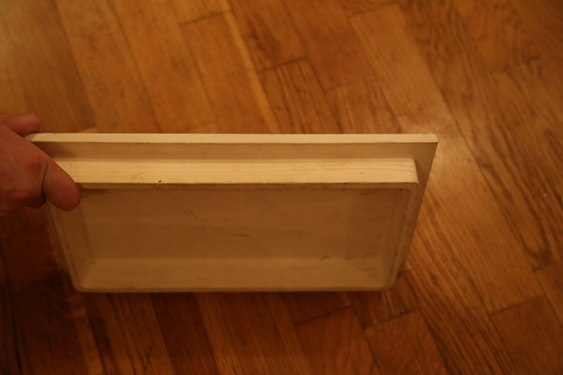

Даже если без тепловой нагрузки лучше плитонит термоклей, если подешевле то "Фиксатор". Сверлить лучше пером по стеклу или кафелю, что Вестовские, что другие...
На фото на банной печи, полость заполнял. По трое-четверо суток горячая стоит....

Valik808
набивать обязательно, иначе один неосторожный удар - и трещины
изразцы у вас из шамотированной массы, набивные, притом очень неравномерная набивка
сверлить их тоже нужно очень осторожно, на малых оборотах "трубочкой" алмазной
они ооочень отличаются от Весты, более хрупкие
по клею - в идеале ХМ компании Вольфсхойер

З.Ы. Учитывая все советы думаю поступить так:
1. В кладке закладные вязальной проволки (1 мм) на каждом углу кирпича.
2. На закладные плотно привязать сетку сварную ячея 15-20 мм.
3. В карнизах сверлить отверстия и набивать смесью, ждать подсыхания.
4. Привязывать набитый карниз к сетке + клеить к стене.
Со смесью не определился, но точно надо использовать с добавлением цемента или цементных связующих, т.к. камин в открытой беседке.

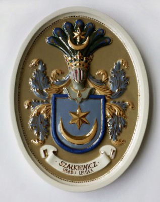

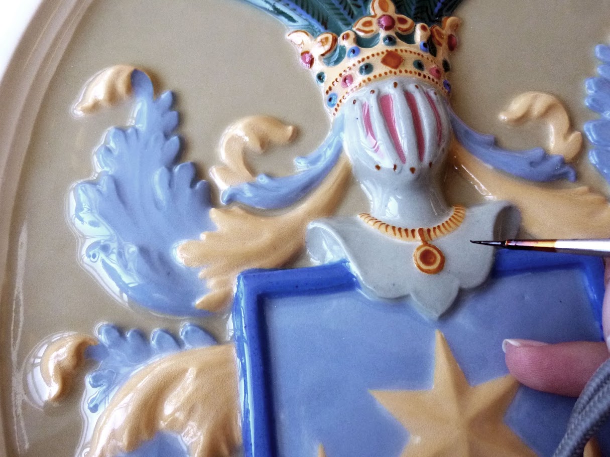

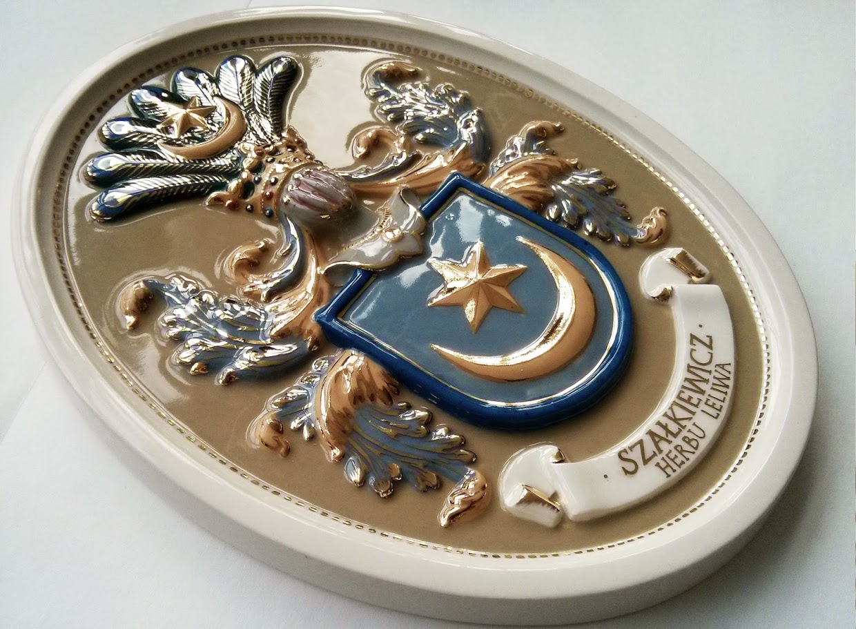

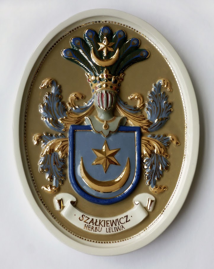

изготовили вставку
производство кафеля(изразцов),керамика https://www.facebook.com/ceramics.by/

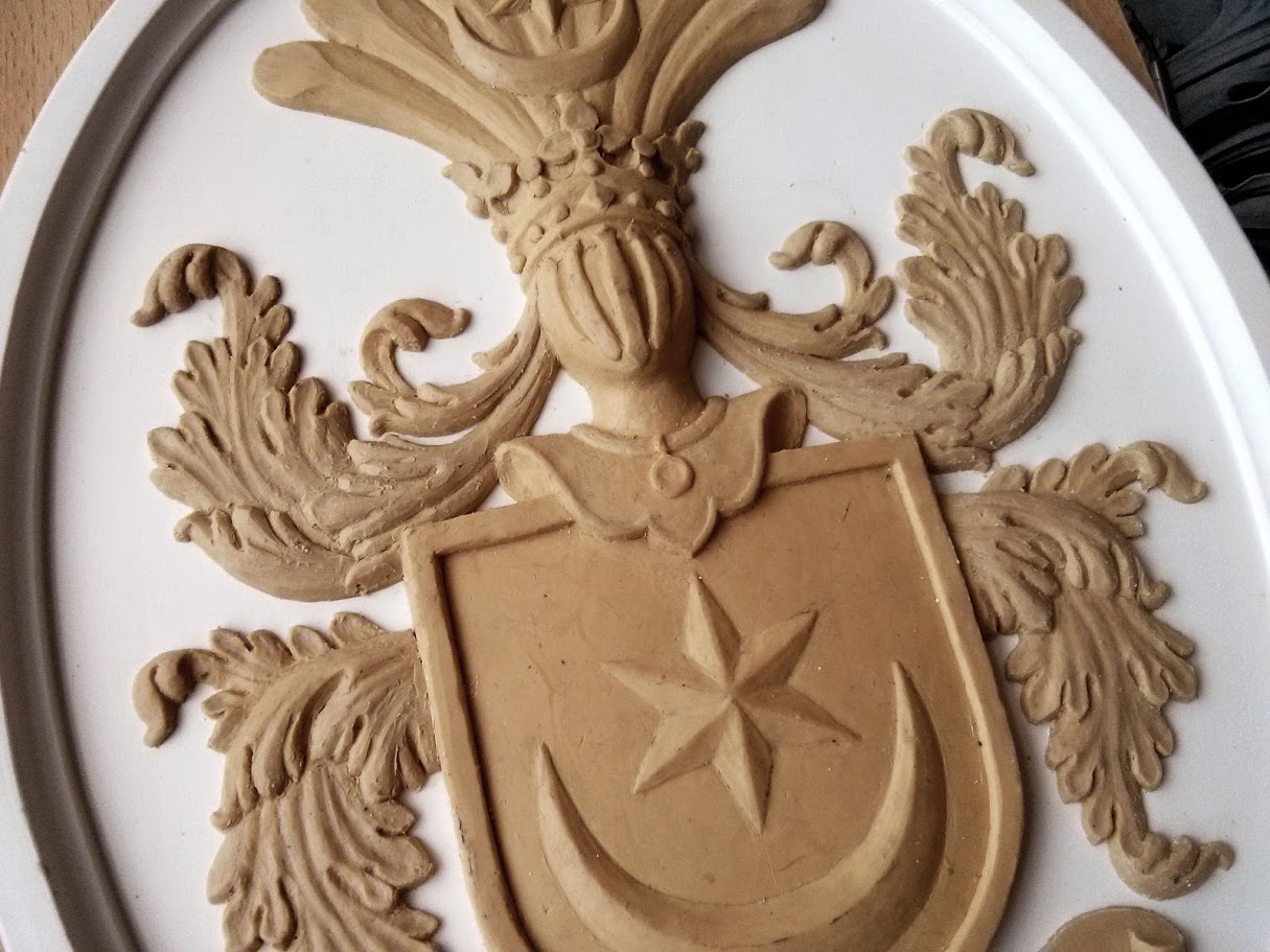

СообщениеДобавлено: Вт 20 Сентябрь 2016, 20:41 Ответить с цитатойВернуться к началу

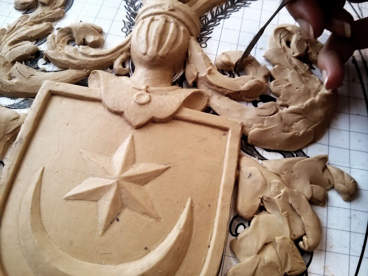

и процесс работы над ней

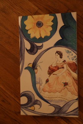

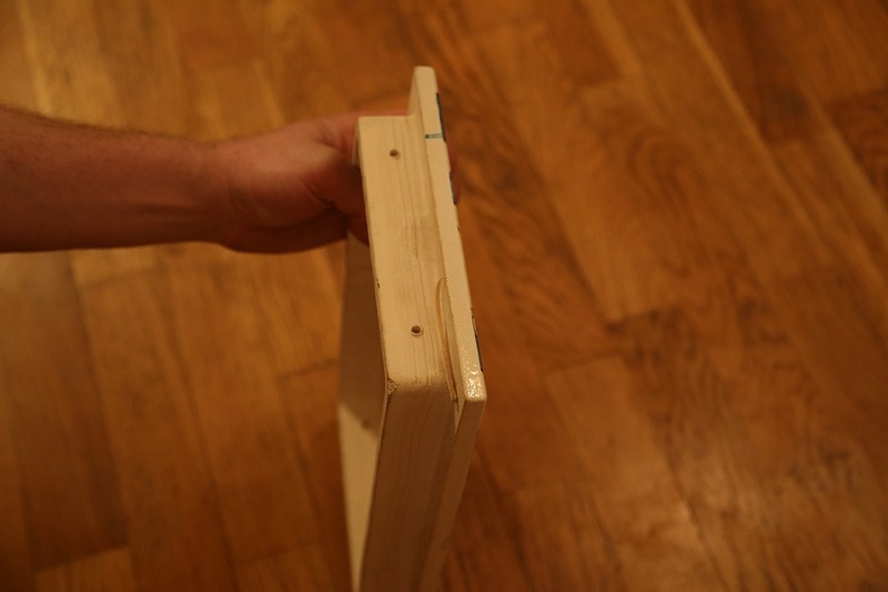

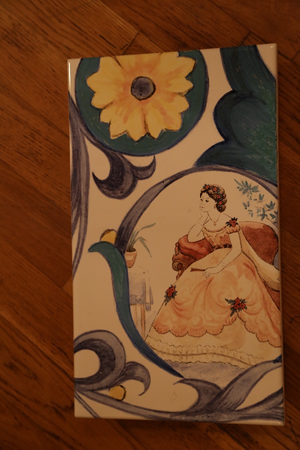

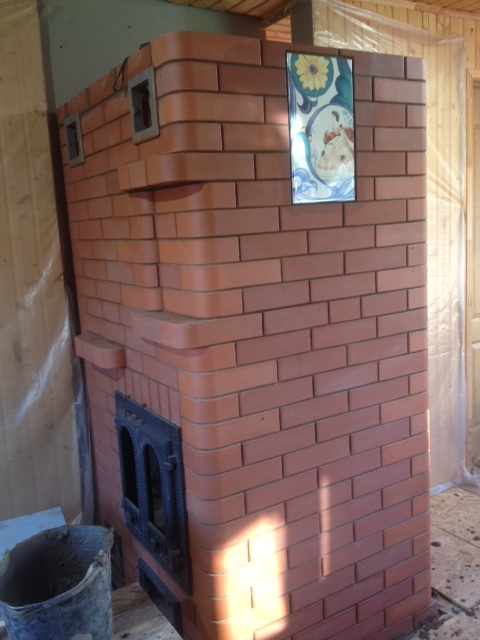

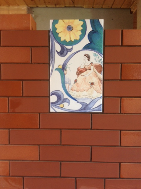

СообщениеДобавлено: Вт 14 Март 2017, 22:50 Ответить с цитатойВернуться к началу
Давно лежал изразец без дела высота 38 см ширина 22 см глубина 4.5 см не знак куда его поставить вроде как запасная часть картины . Сам рисунок женщина в платье эпоха ренессанса не каждому подойдет в дизайн дома .
 Размер файла:  78.77 КБ
 Просмотров:  763 раз(а)
 Размер файла:  138.32 КБ
 Просмотров:  738 раз(а)
 Размер файла:  85.99 КБ
 Просмотров:  680 раз(а)
Последний раз редактировалось: Безумный Печник (Вт 14 Март 2017, 23:03), всего редактировалось 1 раз

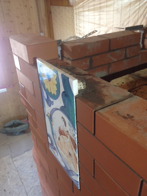

СообщениеДобавлено: Вт 14 Март 2017, 22:59 Ответить с цитатойВернуться к началу
Отдал напарнику тот поставил в нишу отопительной печи как небольшое декор панно разбавил красную кирпичную кладку . Небольшой фото монтаж румпа забита глиной с боем кирпича на проволке заведен в кладку .
 Размер файла:  127.7 КБ
 Просмотров:  772 раз(а)
 Размер файла:  94.91 КБ
 Просмотров:  731 раз(а)
 Размер файла:  93.52 КБ
 Просмотров:  735 раз(а)
 Размер файла:  84.17 КБ
 Просмотров:  745 раз(а)
СообщениеДобавлено: Ср 15 Март 2017, 05:39 Ответить с цитатойВернуться к началу
его бы в нишу, поглубже и симметрия глаз режет, имхо
