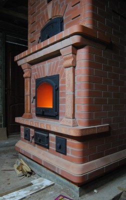

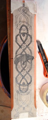

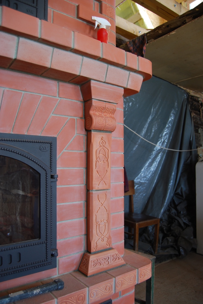

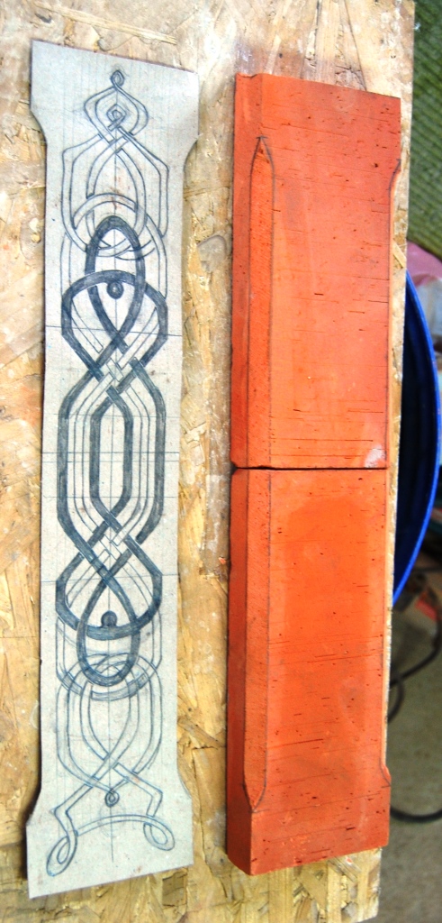

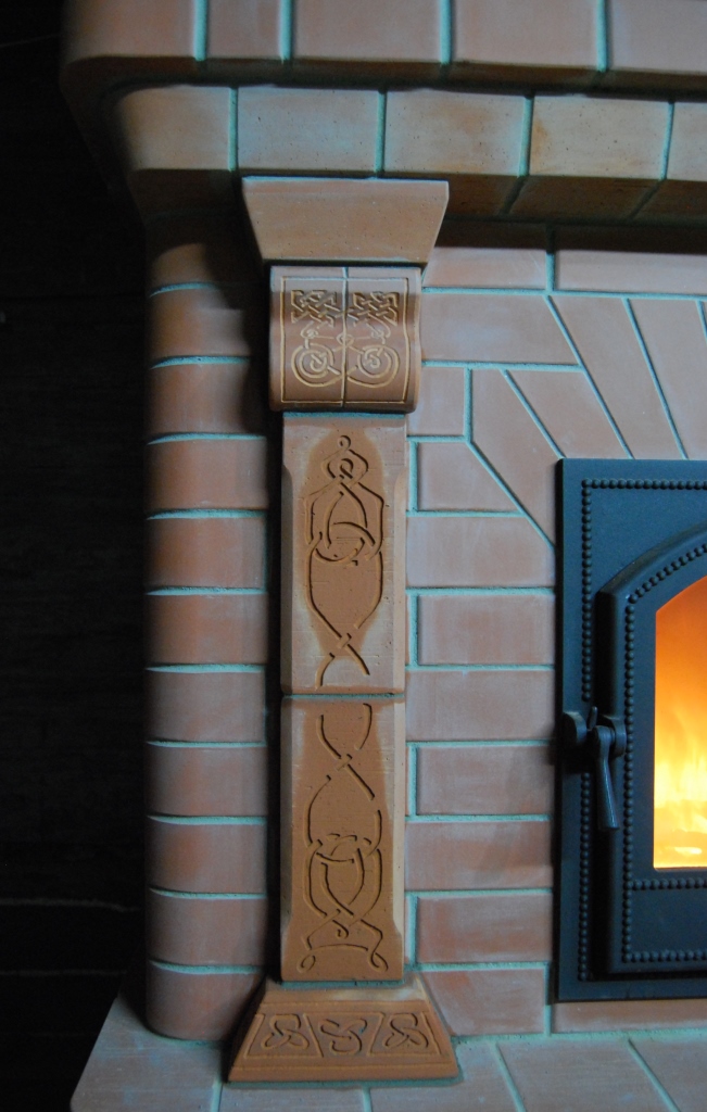

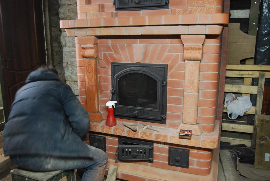

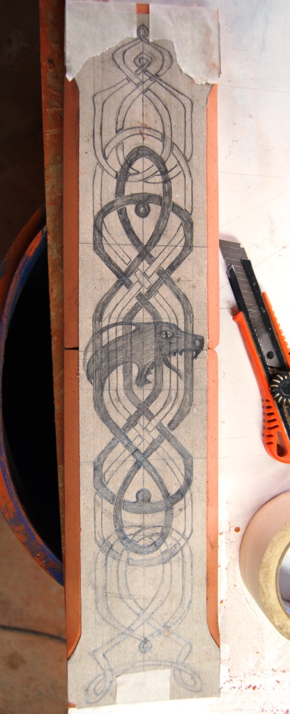

Продолжаем оформлять нижнюю половину печи. Эскиз орнамента на пилястру... рождался в муках. Идея была совместить резьбу по кирпичу и металлическую накладку... тем самым добиться объема. Вот что родилось , то что заштриховано- есть накладка из листового металла толщ. 1 мм. и открашенная в цвет печной фурнитуры ( их пока нет... заказчик попробует изготовить... если не получится... дорежем орнамент на пилястре )
8-921-743-33-53
Вариант №1
 Размер файла:  308.42 КБ
 Просмотров:  722 раз(а)
Вариант №2...
 Размер файла:  257.29 КБ
 Просмотров:  674 раз(а)

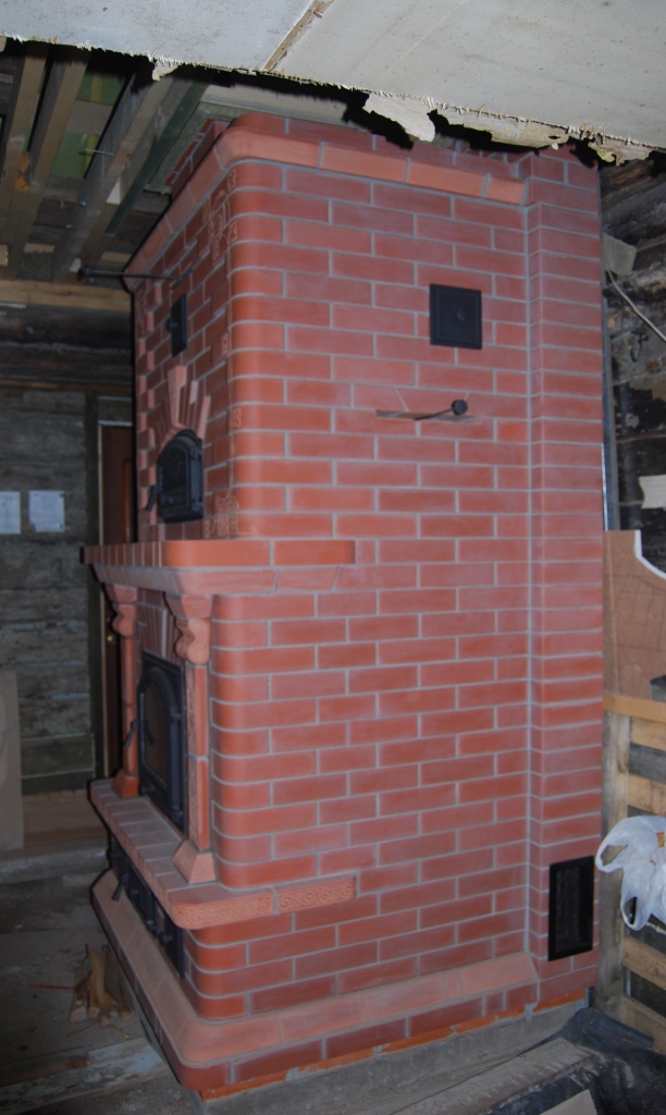

Правая колонна смонтирована
 Размер файла:  322.98 КБ
 Просмотров:  839 раз(а)
Последний раз редактировалось: Сергей68 (Чт 4 Апрель 2013, 12:07), всего редактировалось 1 раз
Сергей68
Сообщения: 855
СообщениеДобавлено: Чт 4 Апрель 2013, 12:01 Ответить с цитатойВернуться к началу
Александр Замашка писал(а):
Какие оборудование и насадки использовались при гравировки по кирпичу ?
Александр... с прошлой печи ни чего не поменялось... дриммель и насадки с алмазным напылением, плюс руки Smile
8-921-743-33-53

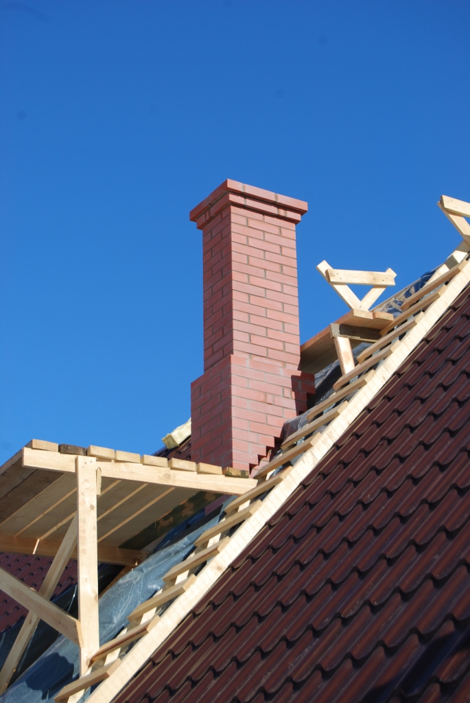

СообщениеДобавлено: Чт 4 Апрель 2013, 12:26 Ответить с цитатойВернуться к началу

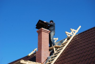

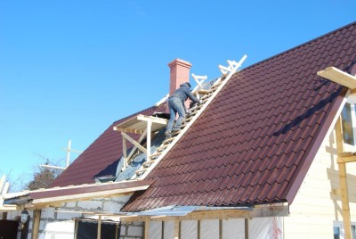

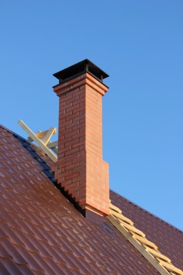

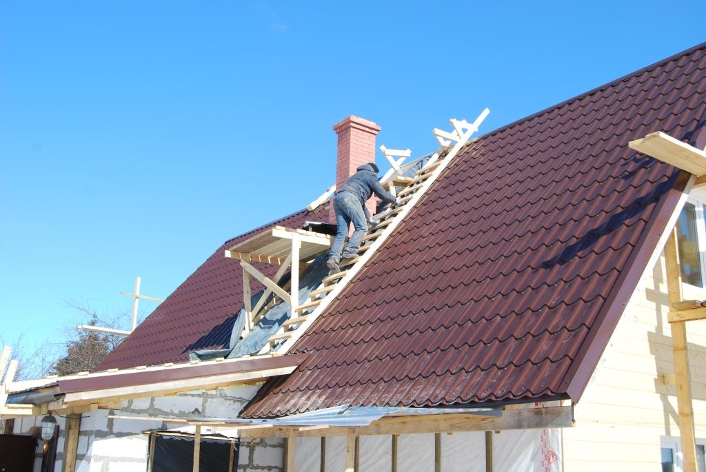

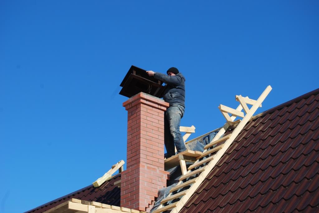

Труба
8-921-743-33-53
 Размер файла:  345.39 КБ
 Просмотров:  778 раз(а)
 Размер файла:  291.34 КБ
 Просмотров:  692 раз(а)
 Размер файла:  128.1 КБ
 Просмотров:  753 раз(а)
Одеваем колпак
 Размер файла:  95.4 КБ
 Просмотров:  717 раз(а)

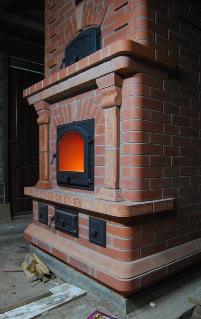

Как обычно... заканчиваем ночью. Левую пилястру ставили в 23-00

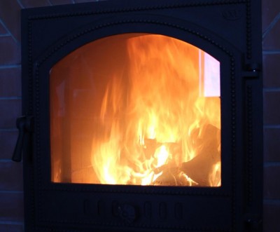

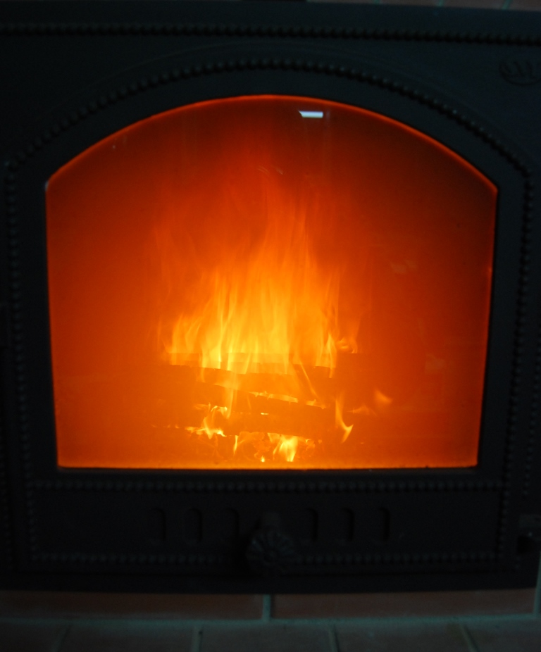

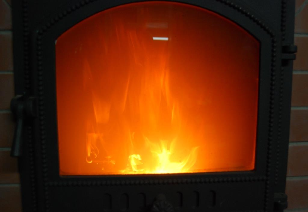

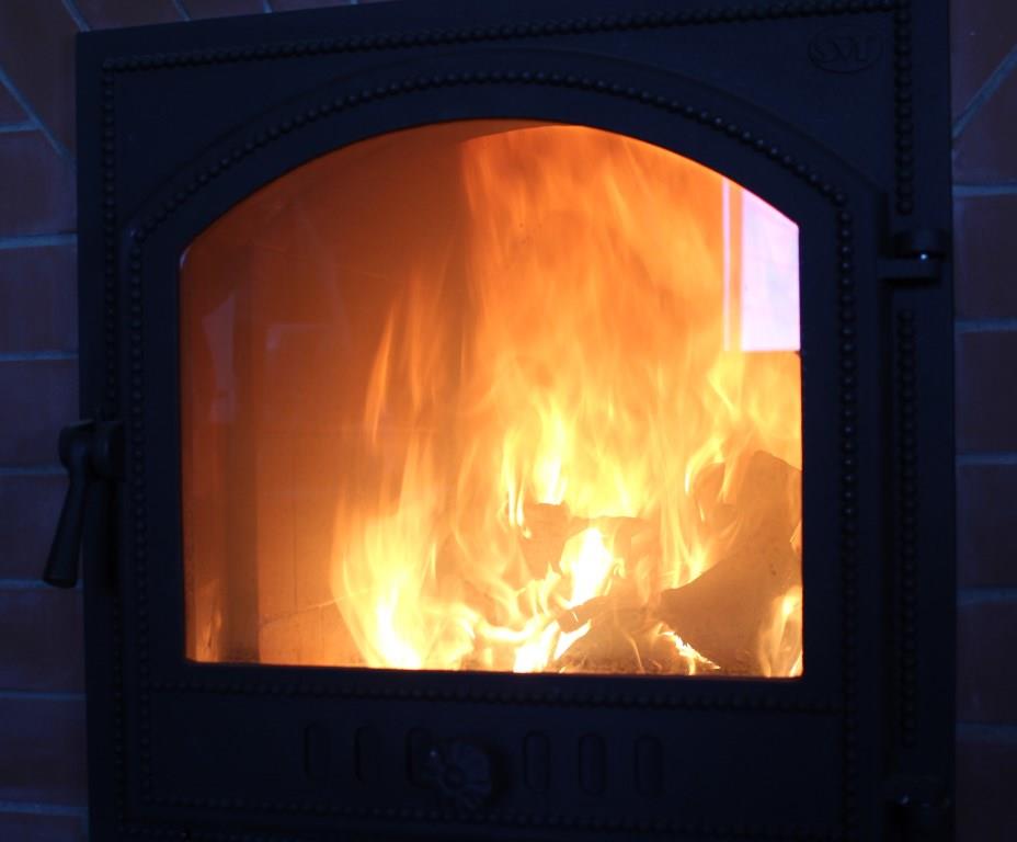

Запуска было два... первый раз примерно в 18-00, когда приехал заказчик. При растопке , немного дымнула... почему то пошла обратная тяга... газеткой прожег через центральную прочистную дымоход, на этом проблема и закончилась.
При первой растопке опробовали нижний розжиг, при второй верхний розжиг...
8-921-743-33-53
Нижний розжиг
 Размер файла:  66.48 КБ
 Просмотров:  614 раз(а)
Нижний розжиг, фото заказчика
 Размер файла:  54.57 КБ
 Просмотров:  700 раз(а)
Верхний розжиг
 Размер файла:  200.24 КБ
 Просмотров:  782 раз(а)

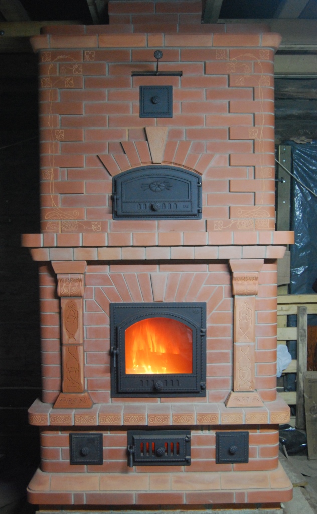

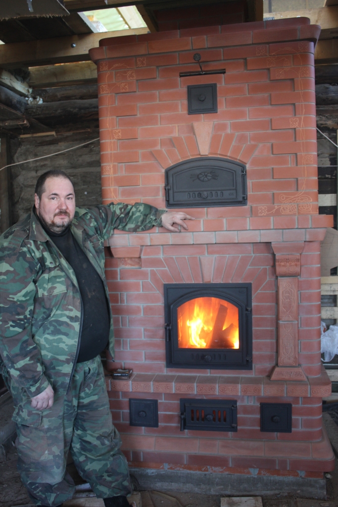

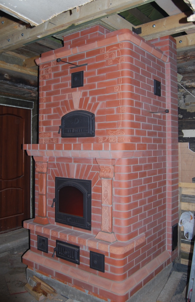

Промежуточный итог... почему промежуточный!? Потому что ждем металлических накладок. Вот когда их смонтируем, тады картинка сложится. Сфотаю при дневном свете и выложу финальные фото.
8-921-743-33-53
 Размер файла:  435.9 КБ
 Просмотров:  721 раз(а)
 Размер файла:  276.55 КБ
 Просмотров:  897 раз(а)
 Размер файла:  270.95 КБ
 Просмотров:  876 раз(а)
 Размер файла:  365.08 КБ
 Просмотров:  584 раз(а)
Эт ... я
 Размер файла:  503.5 КБ
 Просмотров:  863 раз(а)
СообщениеДобавлено: Чт 4 Апрель 2013, 13:22 Ответить с цитатойВернуться к началу
Вы классно смотритесь! Тебе идет камуфляж!!!!
Сергей68
Сообщения: 855
СообщениеДобавлено: Чт 4 Апрель 2013, 13:24 Ответить с цитатойВернуться к началу
Ага... жаль что без боевой раскраски сажей по лицу rolf
Это Олег настоял... а то бы не было этой фоты.

СообщениеДобавлено: Чт 4 Апрель 2013, 14:35 Ответить с цитатойВернуться к началу
А на сколько надёжно такое крепление пилястр? Или есть какая хитрость?
Хитрость есть... это будет понятно когда встанут железяки на место
