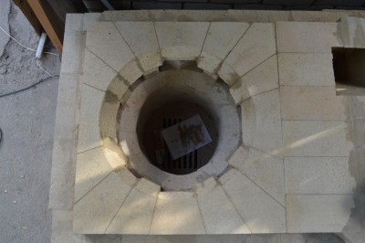

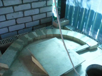

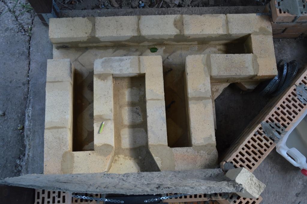

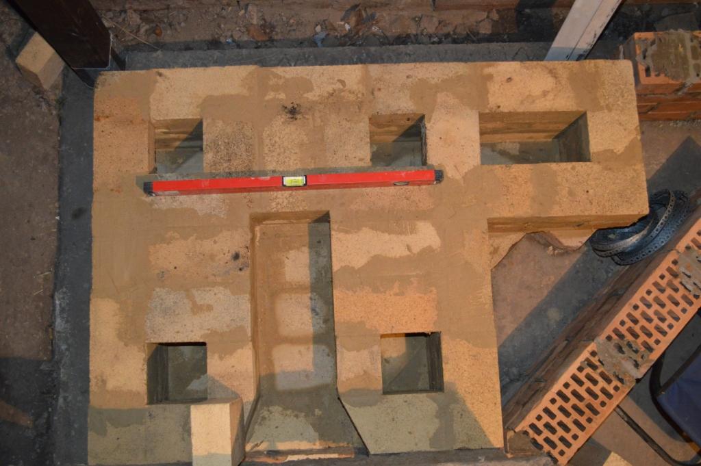

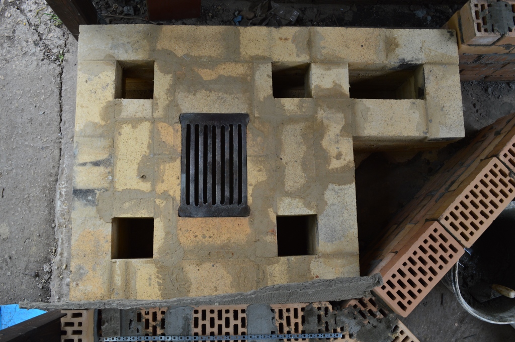

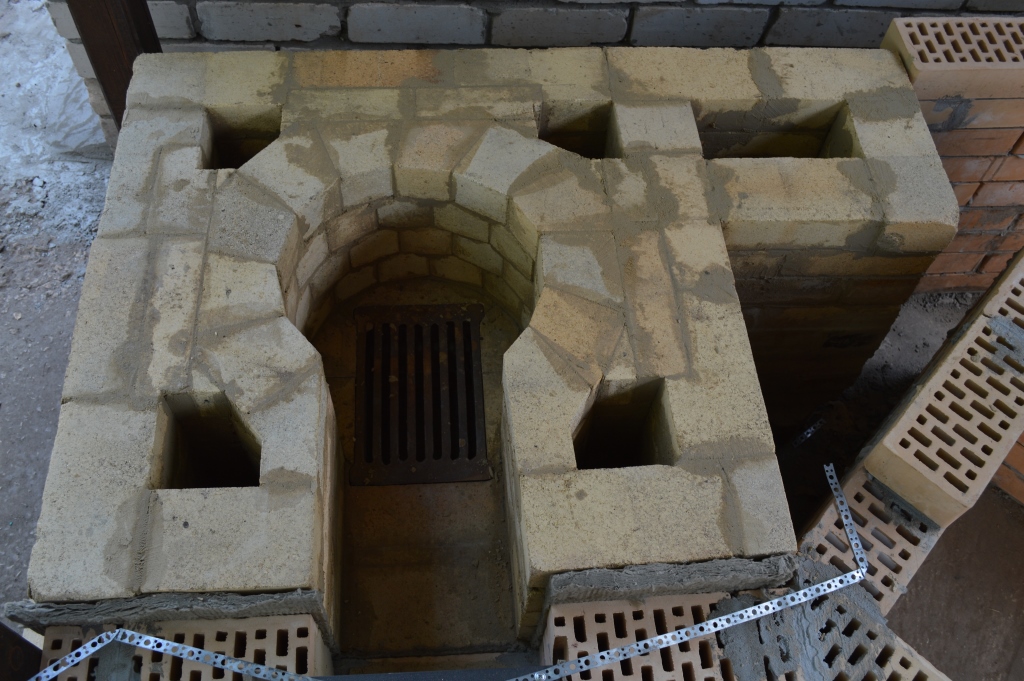

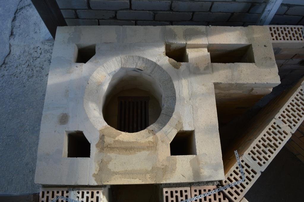

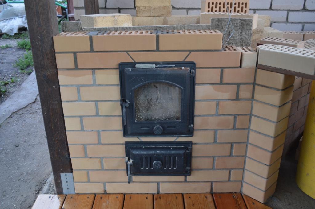

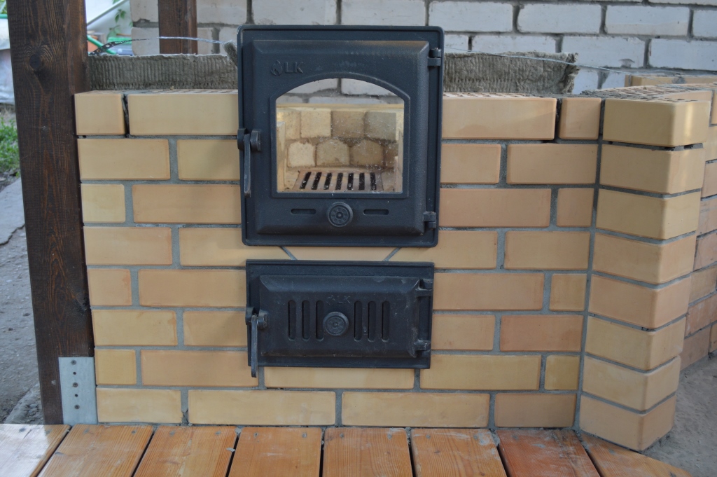

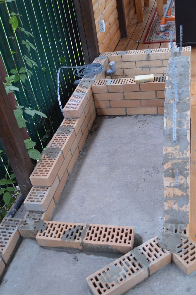

Что успел на этих выходных.
Не много не успел доделать арку и начал облицовку со стороны казана.

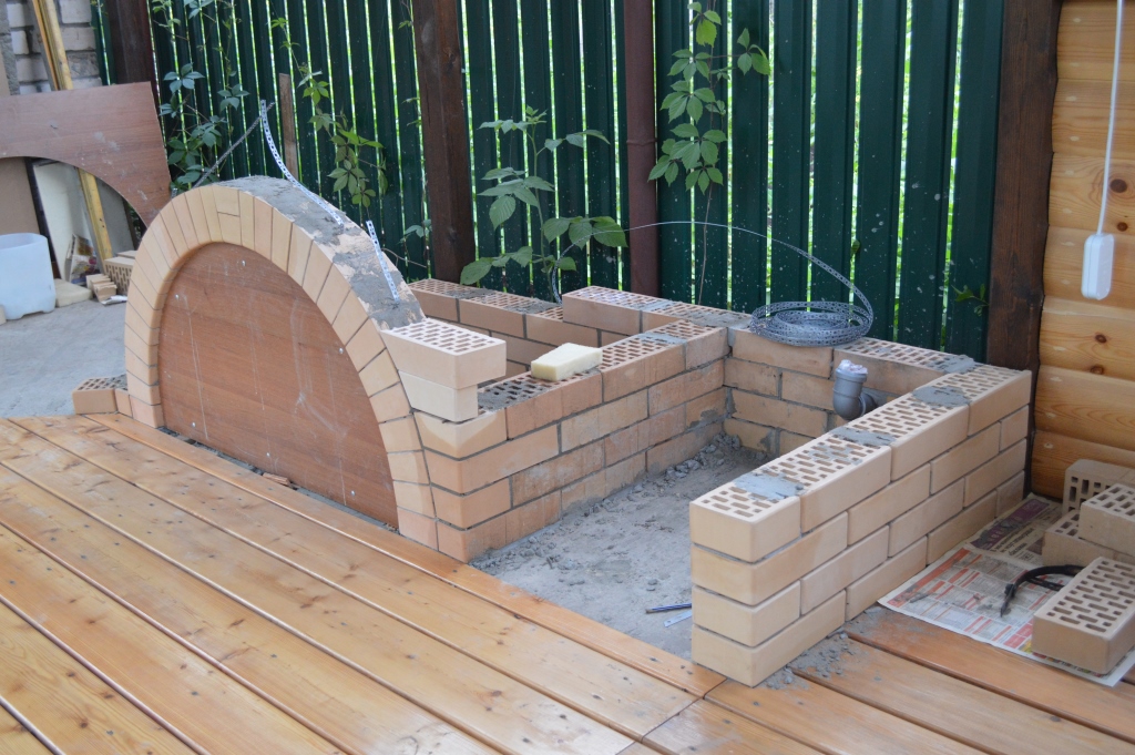

СообщениеДобавлено: Пн 22 Июнь 2015, 21:09 Ответить с цитатойВернуться к началу

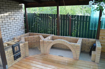

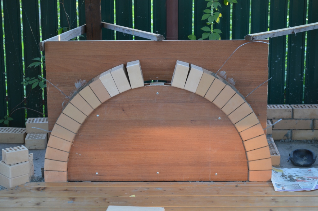

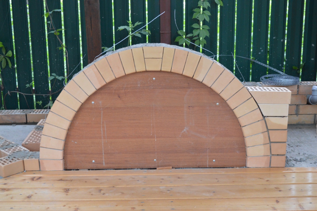

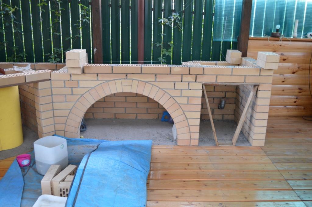

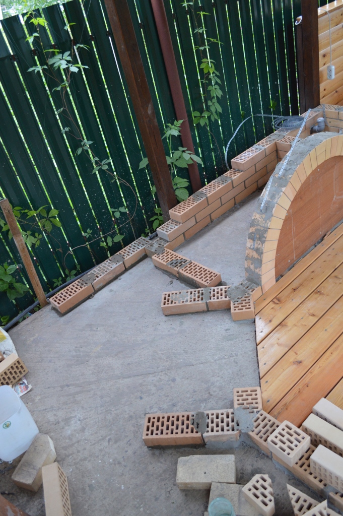

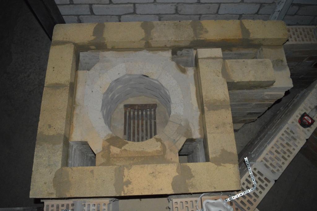

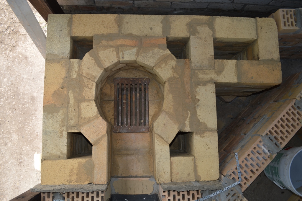

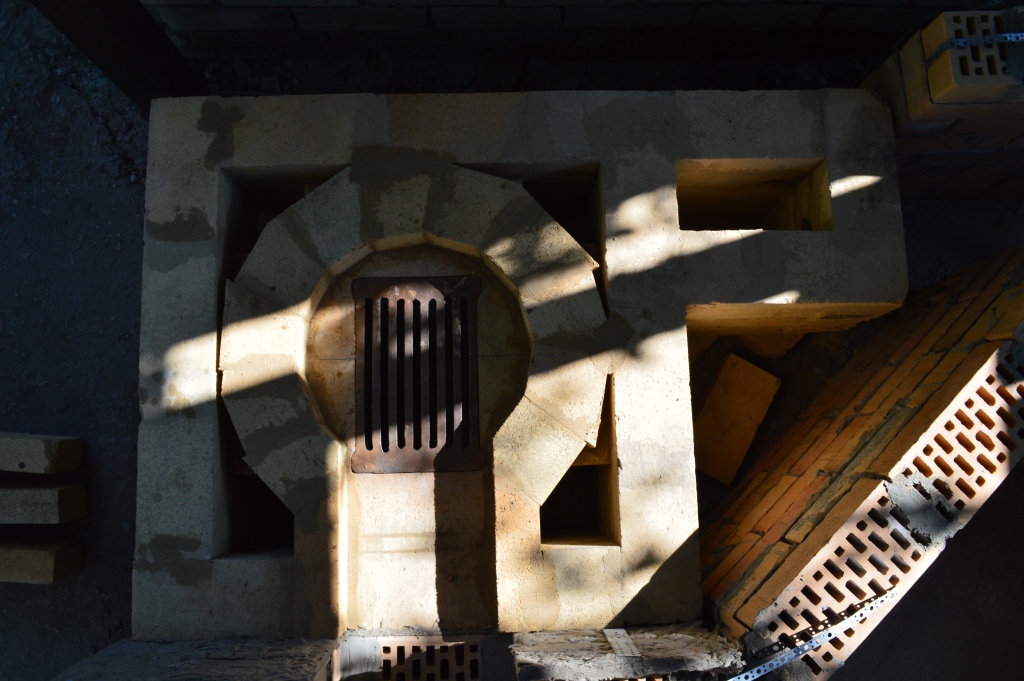

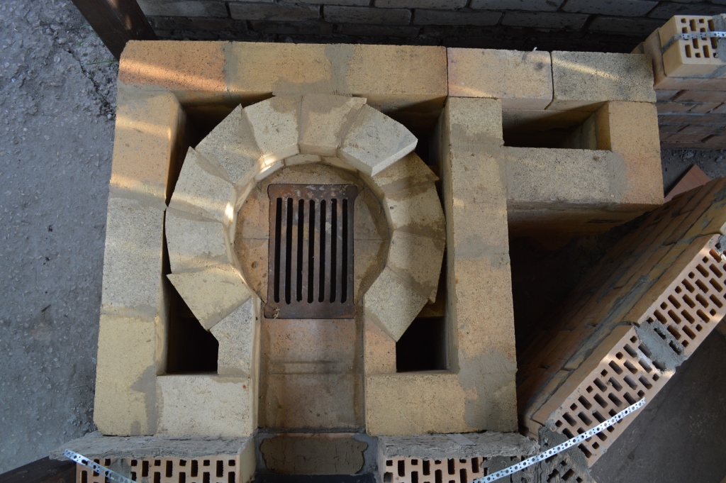

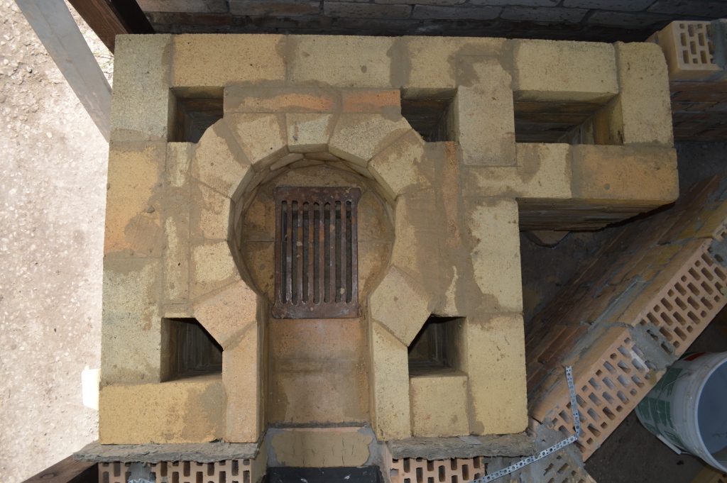

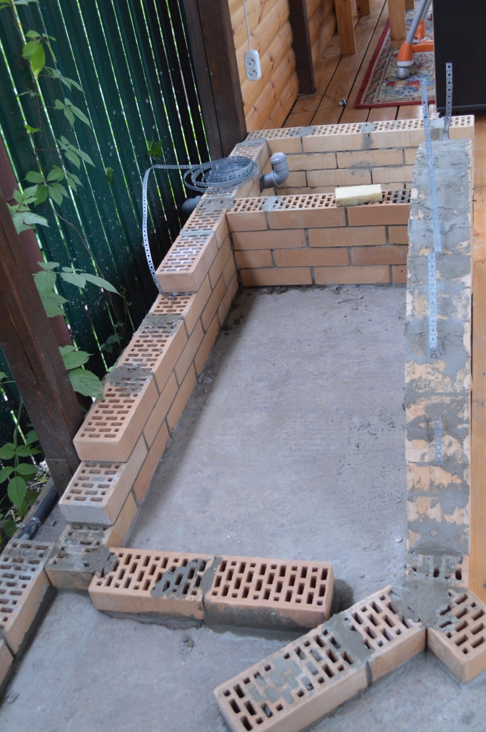

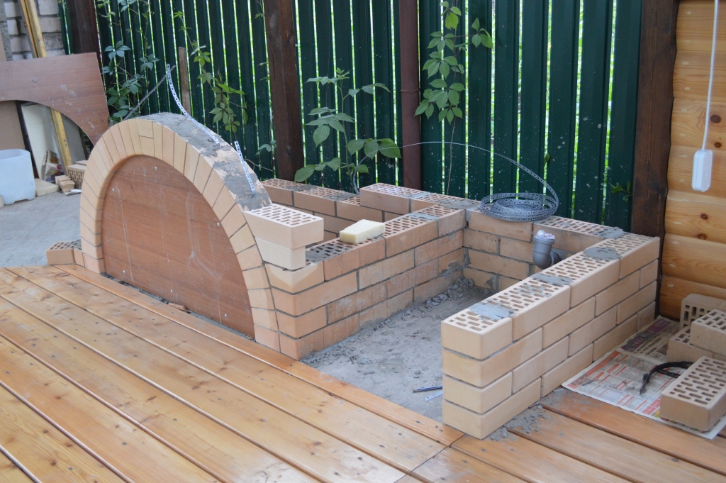

Продолжаем отчет.
Закончил арку, убрал основание для вертикальной плоскости. Вот что получилось.
И начал основную кладку.
 Размер файла:  437.9 КБ
 Просмотров:  684 раз(а)
 Размер файла:  470.38 КБ
 Просмотров:  668 раз(а)

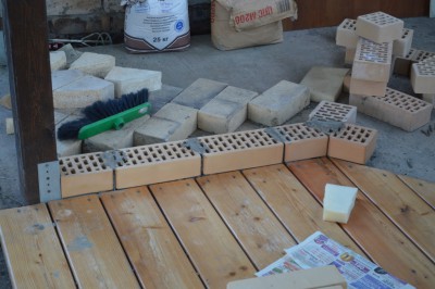

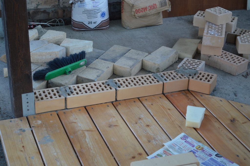

И думаю в следующие выходные начну выкладывать шамотом основание казана и формировать основание под печью. Прикупил Смесь глино-шамотная «Терракот» кладочная жаростойкая, для основной кладки.

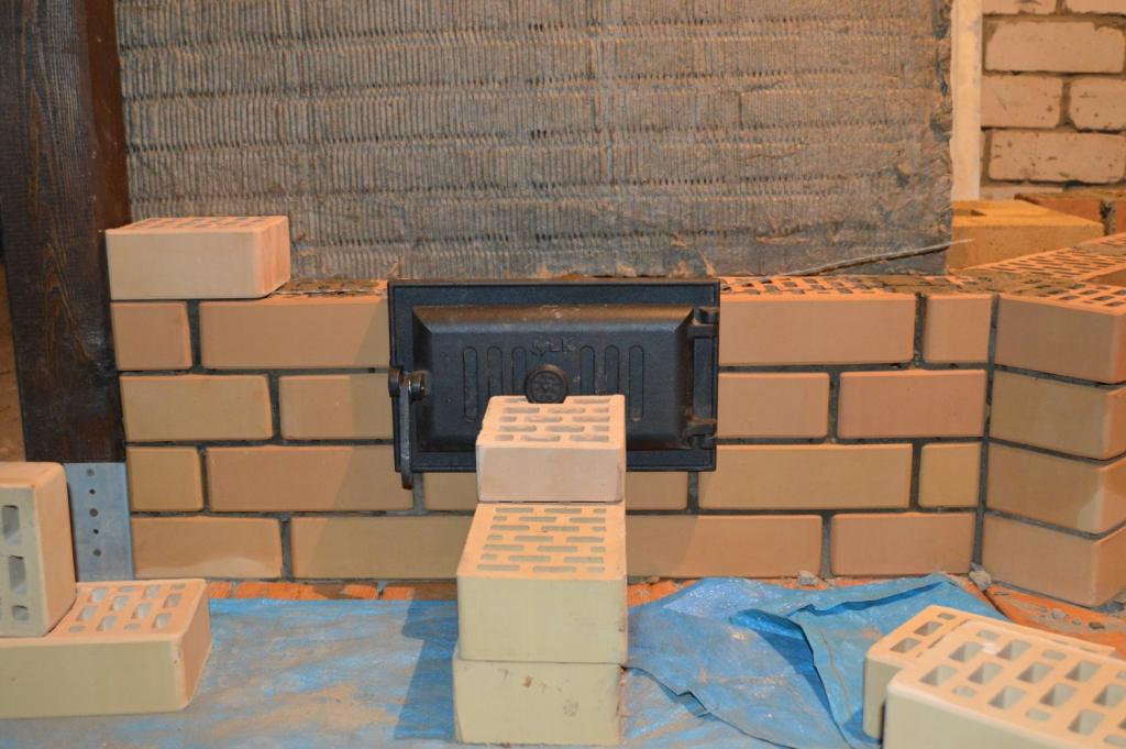

СообщениеДобавлено: Пн 6 Июль 2015, 13:54 Ответить с цитатойВернуться к началу

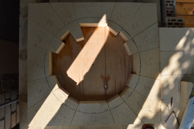

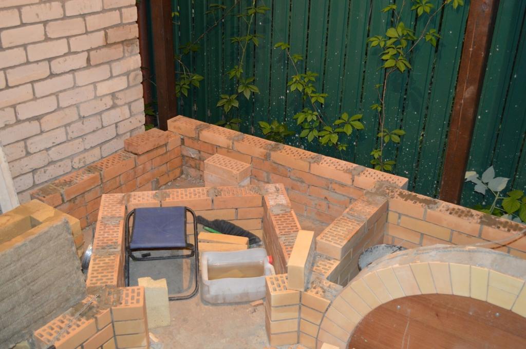

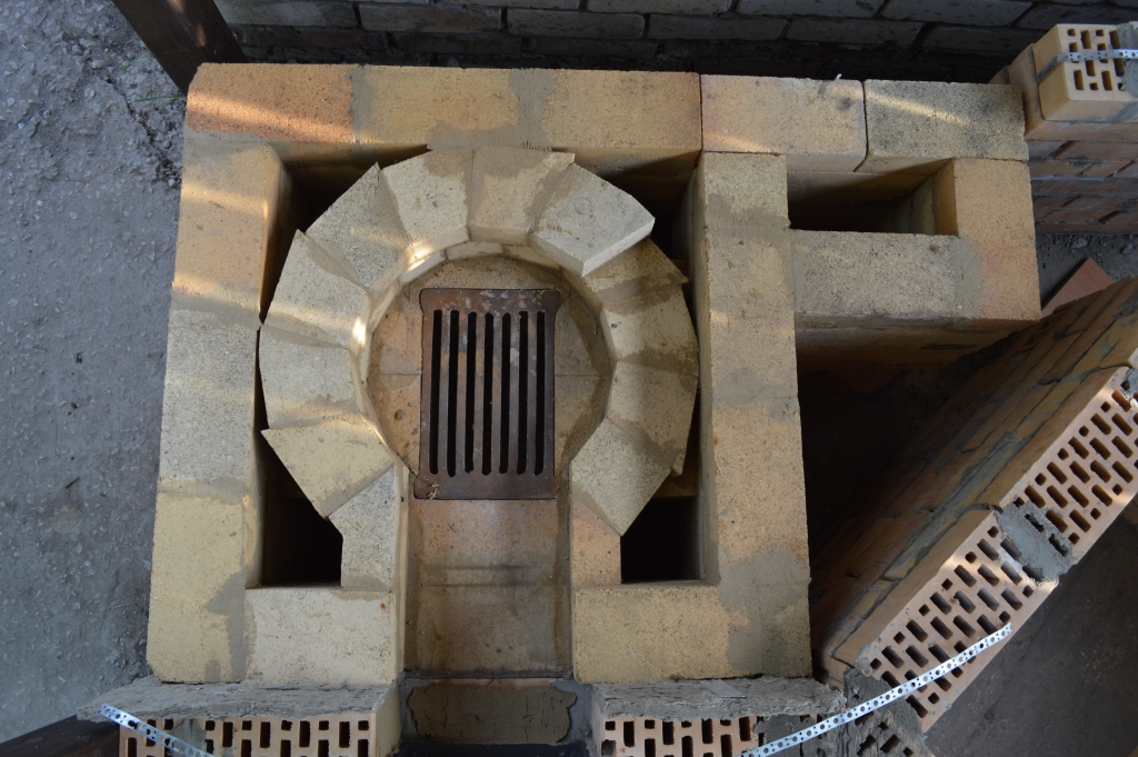

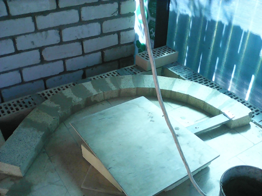

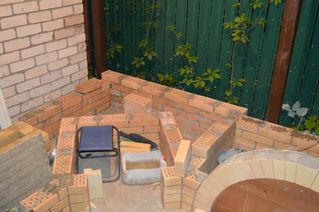

И продолжаем потихоньку кирпичик по кирпичику. Вот что успел сделать с вечера пятницы по воскресенье обед.

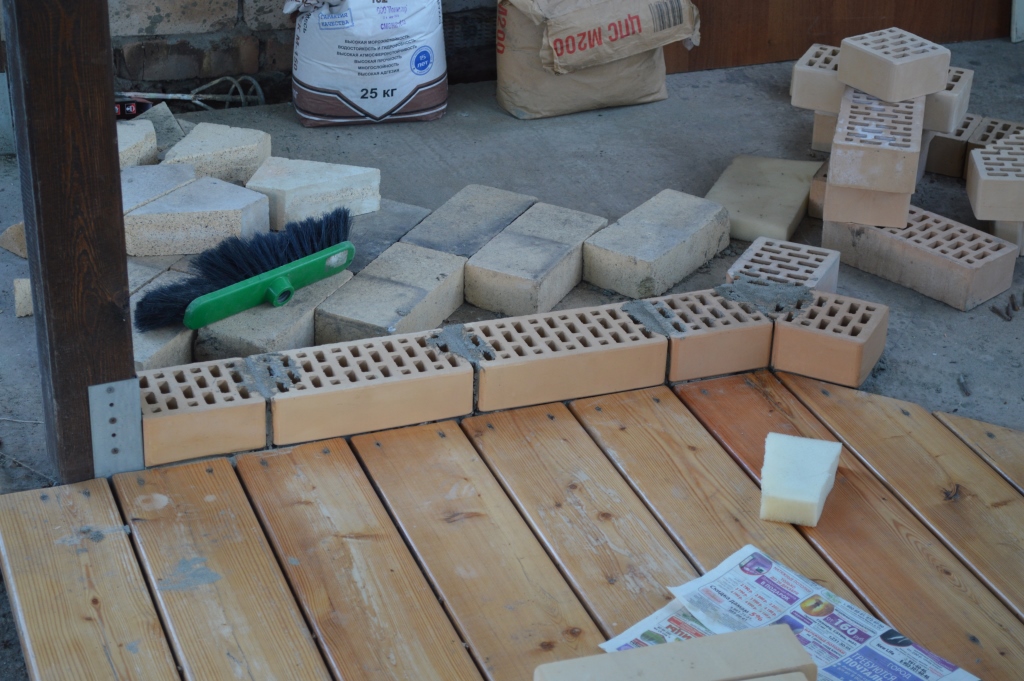

Ну конечно не обошлось без помощника и инструмента.
На полных 3 ряда шамота ушёл целый мешок терракота 20кг.

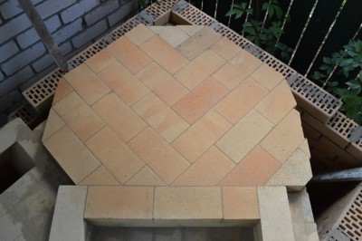

Очередной отчет за выходные, 8 ряд

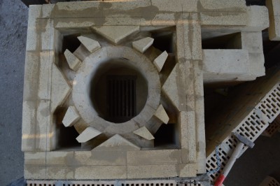

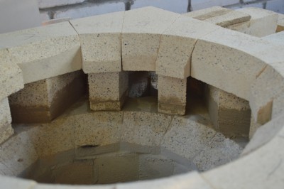

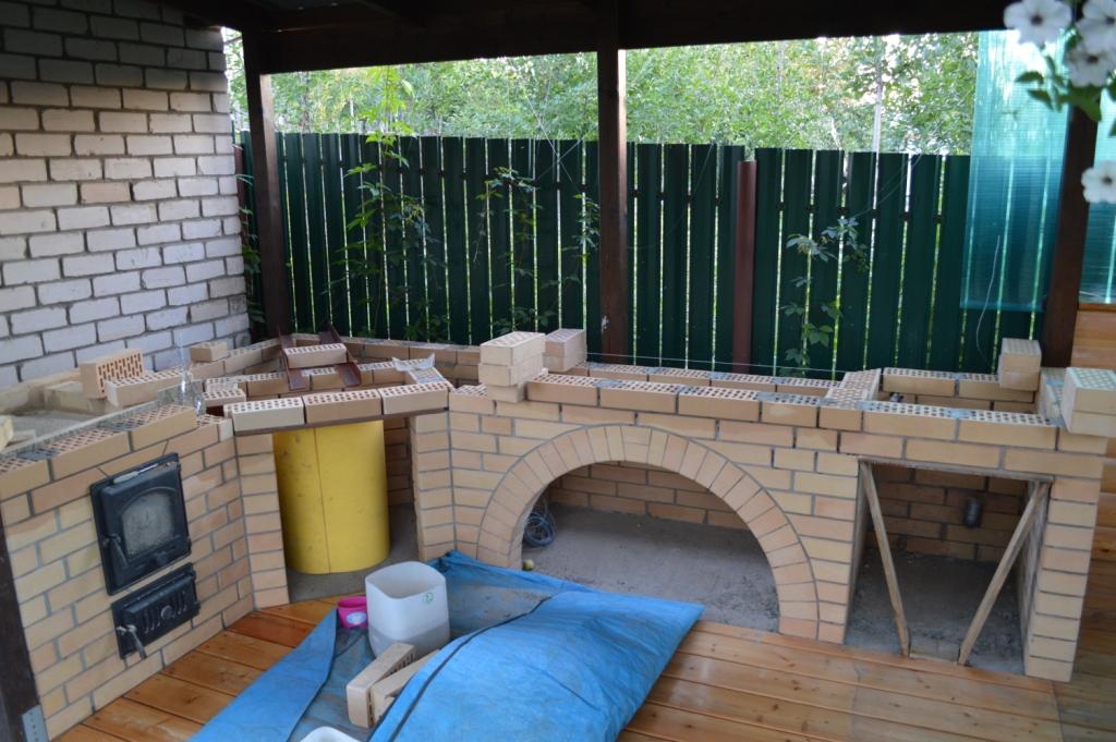

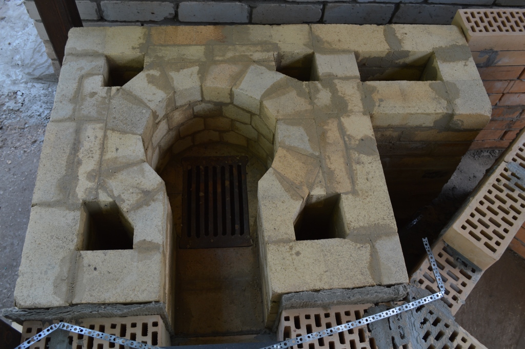

И печь под казан

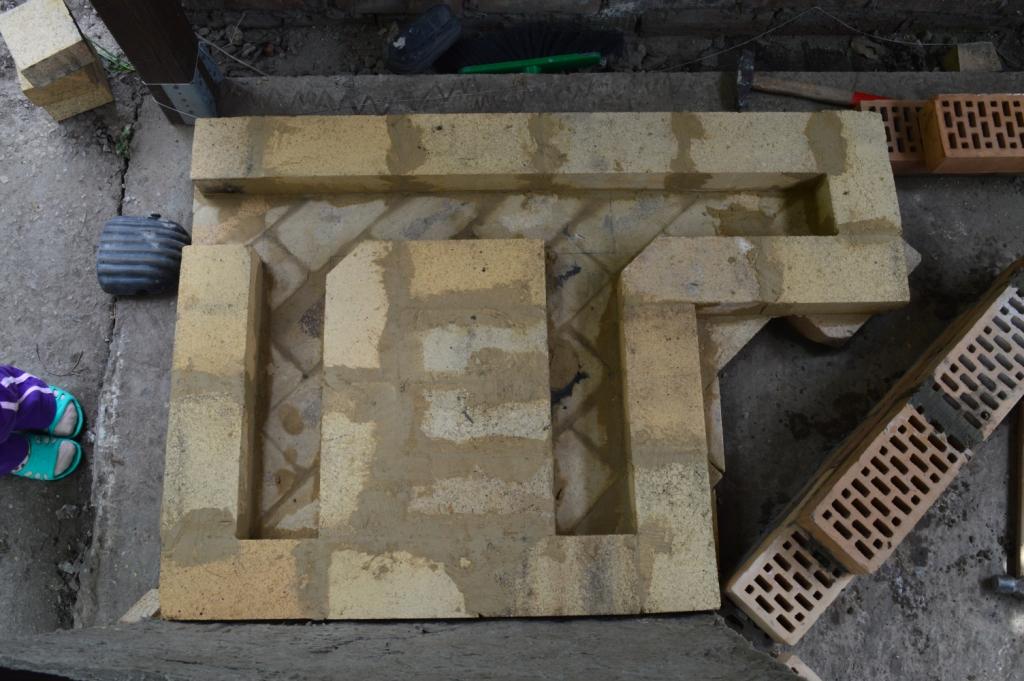

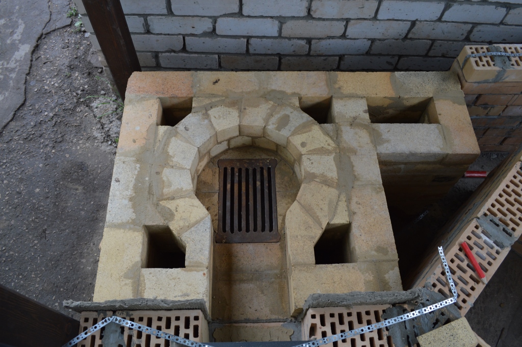

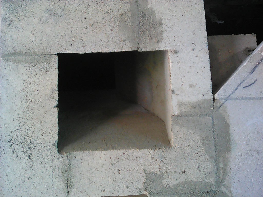

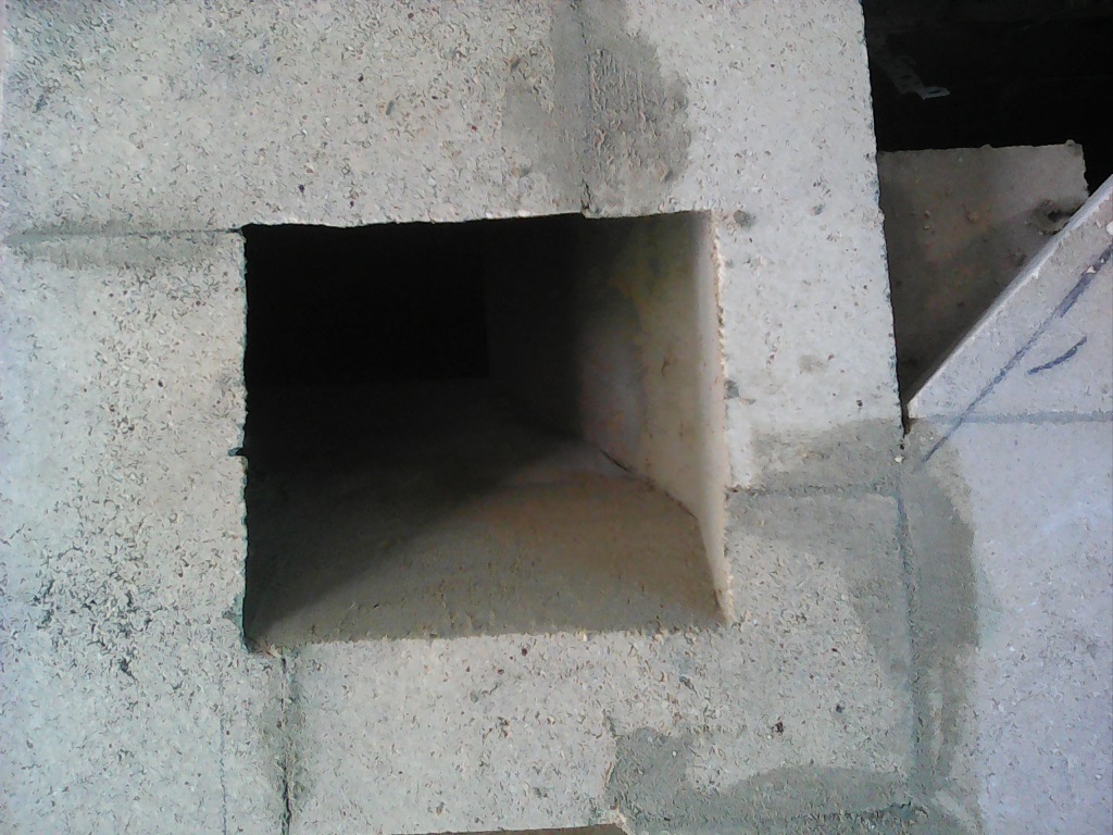

СообщениеДобавлено: Вт 14 Июль 2015, 23:09 Ответить с цитатойВернуться к началу

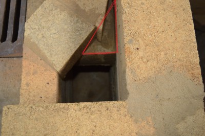

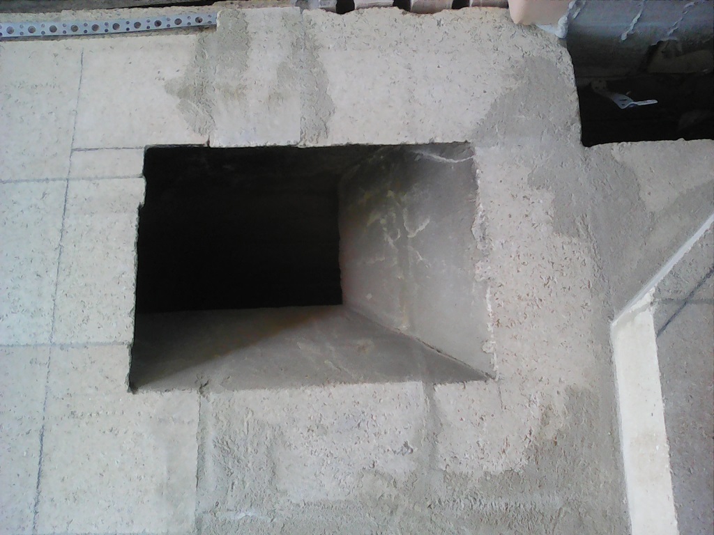

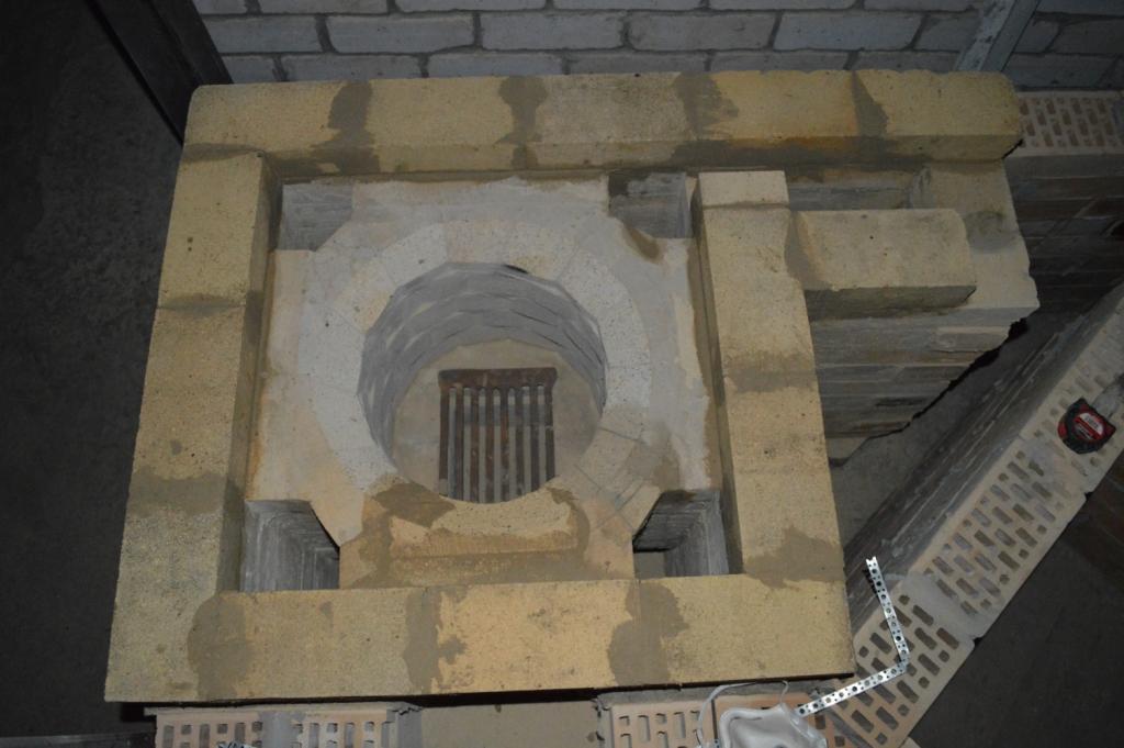

Подскажите - следует ли заделать эти пустоты у каналов?????
 Размер файла:  266.26 КБ
 Просмотров:  688 раз(а)
Tim_on
Сообщения: 576
Регион: Краснодар
СообщениеДобавлено: Ср 15 Июль 2015, 08:29 Ответить с цитатойВернуться к началу
Я бы заделал...

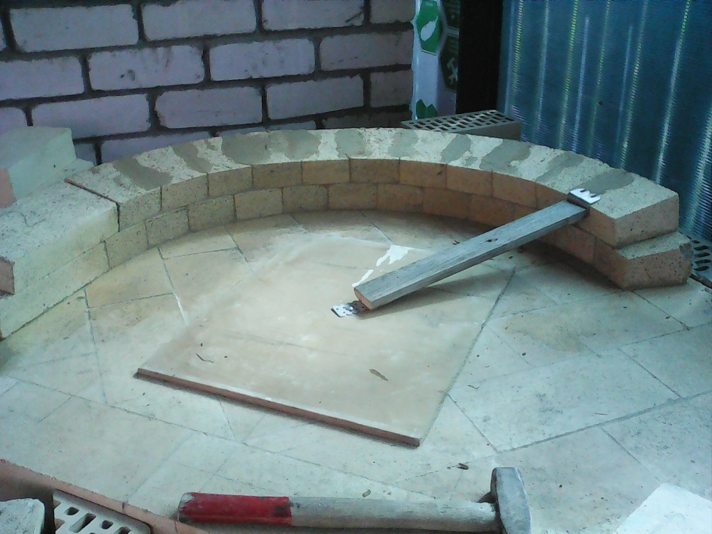

Азат78
Зарегистрирован: Вт 16 Апрель 2013, 17:08
Сообщения: 93
Регион: Самара

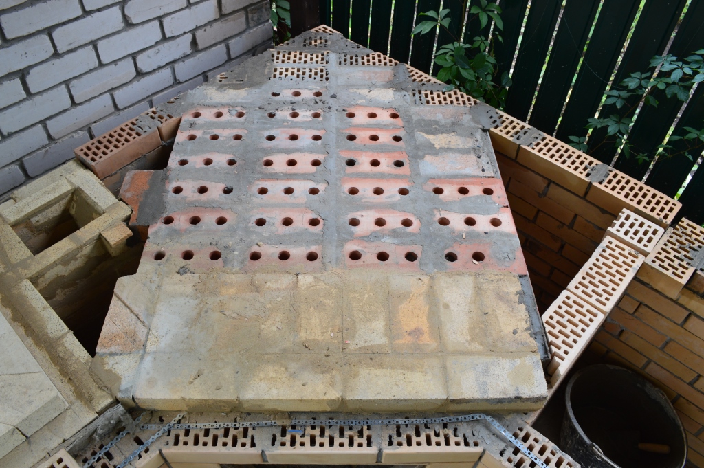

СообщениеДобавлено: Чт 6 Август 2015, 13:03 Ответить с цитатойВернуться к началу
Потихонечку, по кирпичику идем к главной цели. Вот что на сегодня по казану.

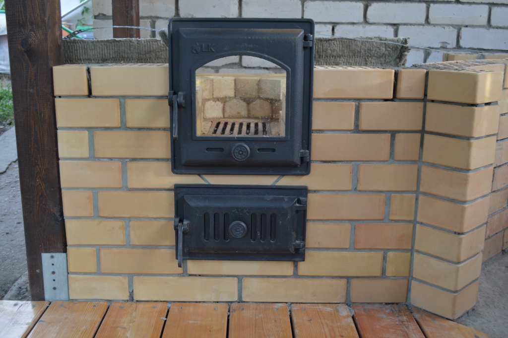

Азат78
Сообщения: 93
Регион: Самара
СообщениеДобавлено: Чт 6 Август 2015, 13:05 Ответить с цитатойВернуться к началу
А это по облицовке.
 Размер файла:  150.09 КБ
 Просмотров:  807 раз(а)
 Размер файла:  135.74 КБ
 Просмотров:  664 раз(а)
 Размер файла:  125.26 КБ
 Просмотров:  844 раз(а)

СообщениеДобавлено: Чт 6 Август 2015, 13:14 Ответить с цитатойВернуться к началу

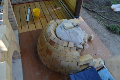

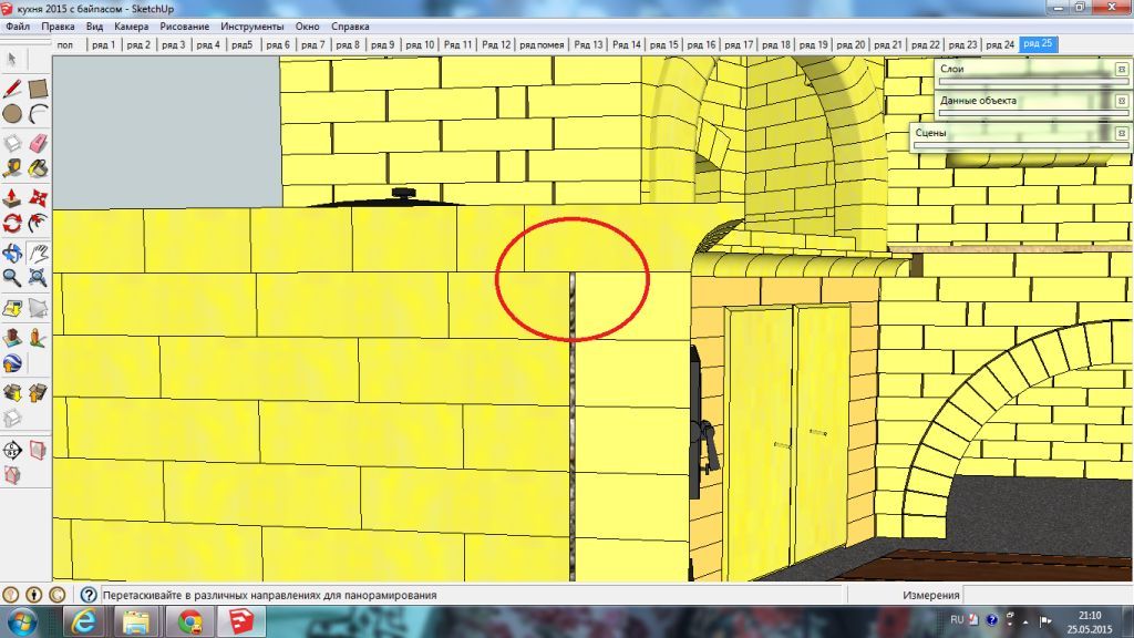

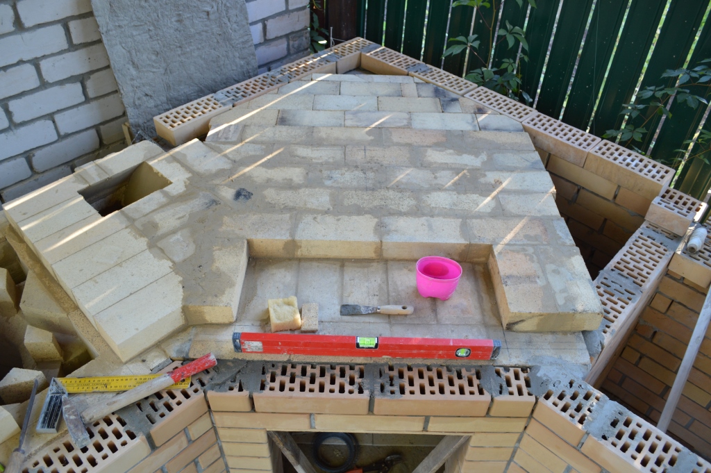

И вот подошёл к вопросу как лучше перекрыть кирпич верхний - шамотный с облицовочным?
Посоветуйте!
 Размер файла:  109.93 КБ
 Просмотров:  804 раз(а)
Азат78
Сообщения: 93
Регион: Самара
СообщениеДобавлено: Чт 6 Август 2015, 19:34 Ответить с цитатойВернуться к началу
Я имею ввиду на какой раствор его ложить? на один какой-то или на разный.

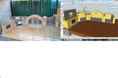

Выкладываю состояние комплекса

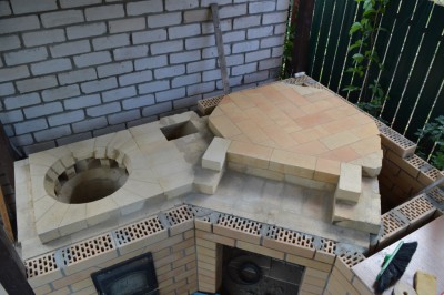

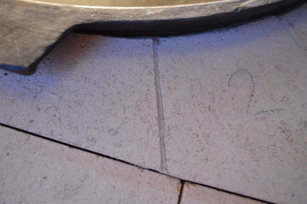

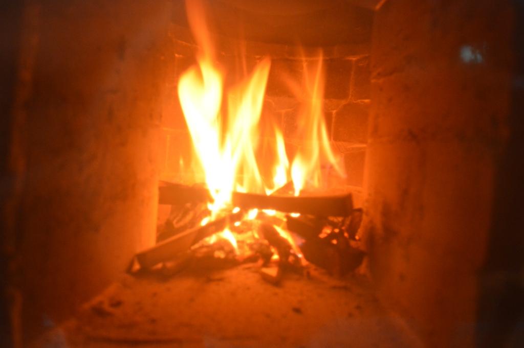

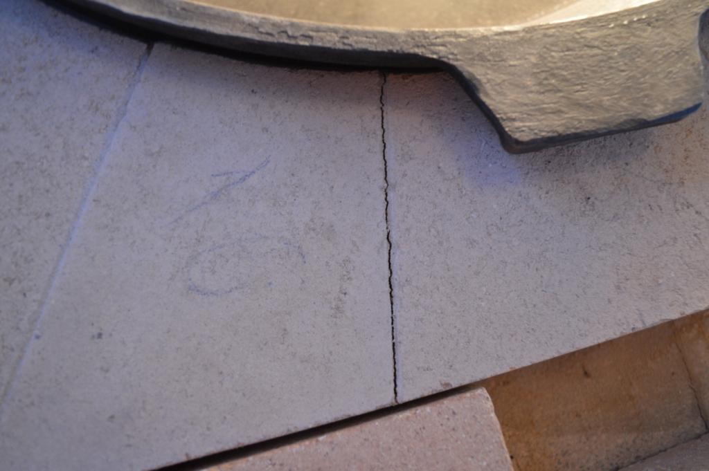

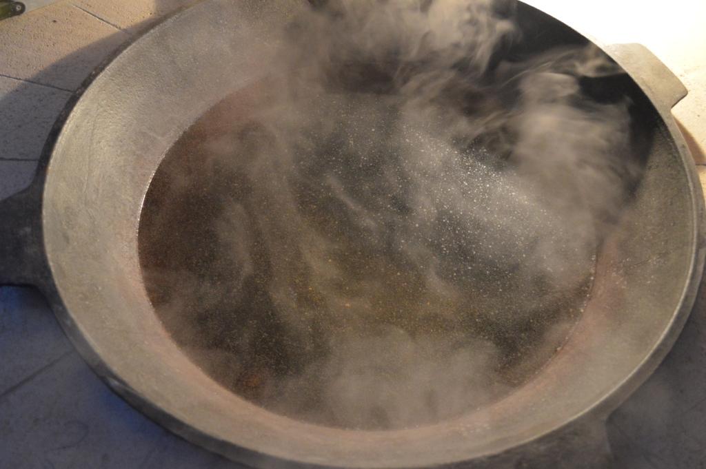

СообщениеДобавлено: Ср 9 Сентябрь 2015, 16:06 Ответить с цитатойВернуться к началу

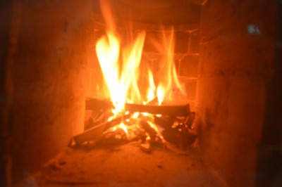

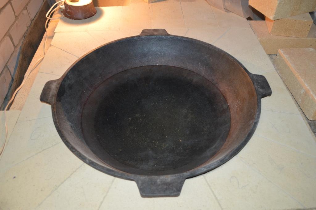

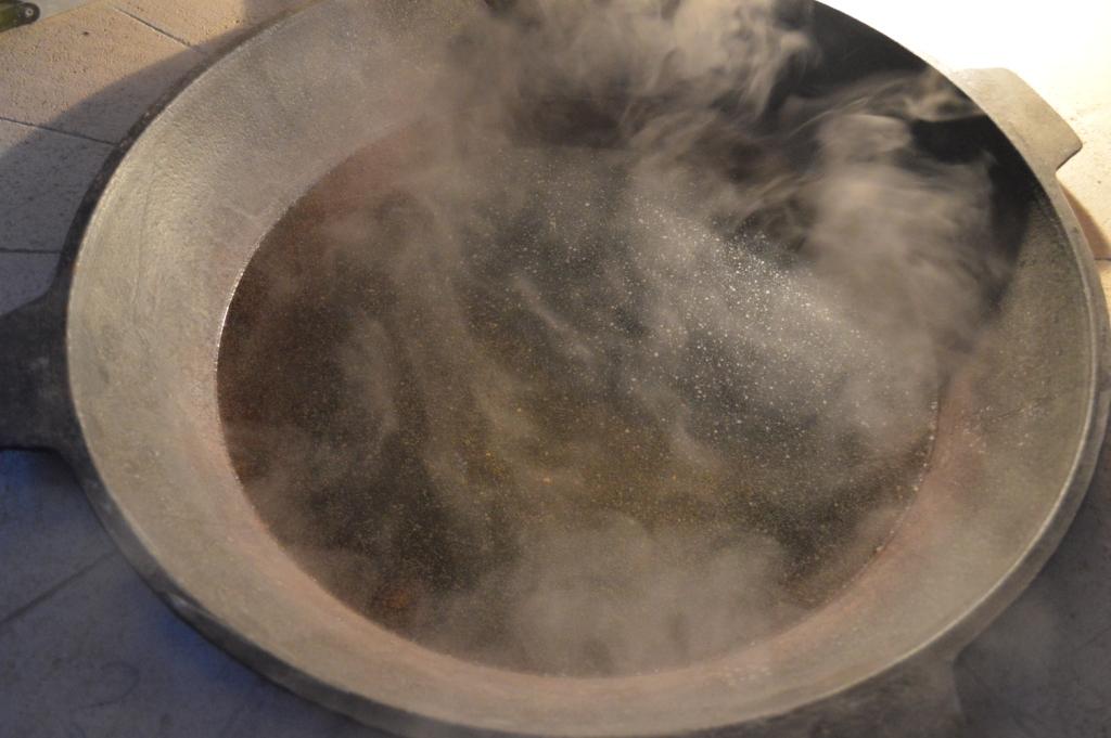

Попробовал запустить казан.
По работе претензий пока нет, разгорелось быстро, но сильно не топил. 10л залил воды в казан минут за 15-20 пошли пузыри, начинало кипеть. А вот дым без трубы в основном шёл через прямой ход, соорудил временную трубу из кирпичей и пошло через подвертку. После усмотрел, что появились не большие трещинки, с утра смотрел мелкая ушла, а крупная осталась но меньше. Думаю не критично, после полной облицовки они не должны больше появляться.

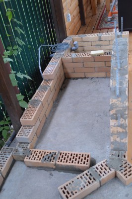

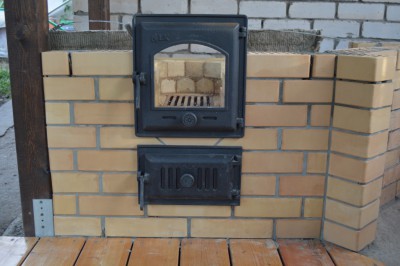

Сегондя продолжил постройку
