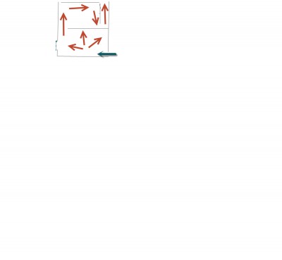

печь, почти арийка. можно добавить подвертку на выходе во второй колпак снизу.Чего-то маленький рисунок получился...это практически моя кухонная печь, без нижней топки.
http://www.stroiteli.info/showthread.php?3550-%DF-%F1%E4%E5%EB%E0%EB%E0-%EF%E5%F7%FC-%F1%E0%EC%E0/page29 пост 284
 Размер файла:  55.91 КБ
 Просмотров:  669 раз(а)

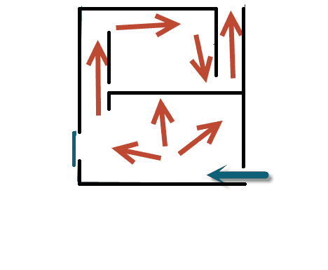

Внесу своих 5 копеек, Ирина :о)
 Размер файла:  6.33 КБ
 Просмотров:  12016 раз(а)

СообщениеДобавлено: Чт 16 Июль 2015, 11:00 Ответить с цитатойВернуться к началу
Нет. перевальчик вниз - согласна, но у меня даже его нет и все прекрасно. А тот канал, направляющий. что вверху . по моему. лишний. Обоснуй его необходимость, возможно я не права. У меня в хлебной камере, где просто дырка в перекрытии, пламя летит иной раз чуть не на полметра вверх

Vova-U
Сообщения: 979
СообщениеДобавлено: Чт 16 Июль 2015, 22:44 Ответить с цитатойВернуться к началу
Обоснование простое, уменьшаю возможность прямого проскакивания дыма в трубу, но не теряю возможность газовой вьюшки
Наверное это более важно для колосниковых печей, где скорости газа побольше
Но и тут хуже не будет
а вот ни фига он напрямую в трубу не летит, а прет вверх под напором, как из брандсбойта. У меня , по крайней мере так. а если приоткрываю чуток дверку, что напротив этого вылетающего огня, так он сразу опадает.У меня дырочка есть в дверке маленькая, через нее видно. как полыхает огонь из топки. В новой печке наверняка будет так же.Мне кажется, что не нужно там городить ничего во втором колпаке.
Vova-U писал(а):
P.S. Ирина, попутный вопрос: при подаче воздуха сзади -- как закладку поджигать собираетесь? Спереди?
Не влияет. особенно если сделать верхний поджиг.ИМХО
