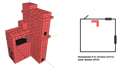

Доброго времени суток! Не смог найти на просторах бескрайнего ни одного варианта желаемой печи(в форме буквы "Г"), поэтому обращаюсь к Вам, добрые люди. Возможно вы делали что-то подобное или, напротив, данная конструкция нежизнеспособная.
Характер использования непостоянный, но круглогодичный (на выходные, праздники, в отпуск,а там кто его знает...). Отопительный щиток двухколпаковый, вертикальный канал в полкирпича.
Если есть какие-то соображения и наработки по такой схеме, то поделитесь, пожалуйста.

СообщениеДобавлено: Ср 20 Июль 2016, 13:54 Ответить с цитатойВернуться к началу
http://forum.stovemaster.ru/viewtopic.php?t=9279
Гляньте.

Валер, спасибо огромное! Почерпнул много полезного, внесу несколько упрощений в свою конструкцию.
Всё-таки интересно, почему не распространена такая форма печей?

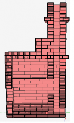

Еще вопрос: хорошо,это или плохо, допустимо или нет соединение топки и трубы "напрямую"(см. сечение). Извиняюсь за качество картинок, первая работа в 3д редакторе. Обещаю подтянуть уровень))
Так же будут интересны любые мнения по данному проекту.
 Размер файла:  12.87 КБ
 Просмотров:  640 раз(а)

И еще, подскажите, пожалуйста, по каким правилам выбирается высота колпаков, отношения их высот?

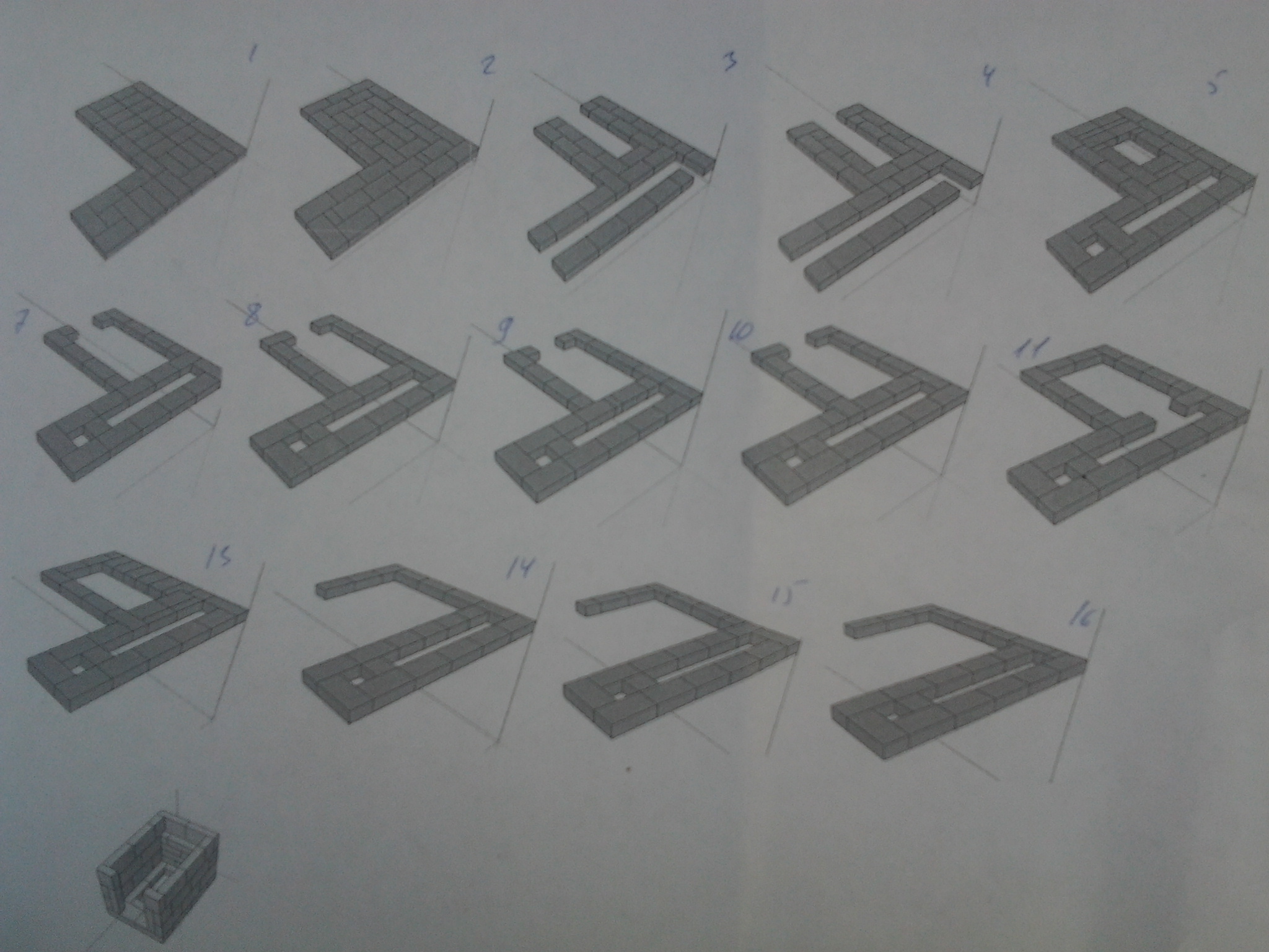

СообщениеДобавлено: Сб 23 Июль 2016, 23:30 Ответить с цитатойВернуться к началу
Увеличил стороны на полкирпича(фундамент позволил), кирпичи стали проще ложиться)).
Обновленный вариант до конца не доделал, не опредилился с высотой первого колпака, подскажите как ее определить Question
Не прорисованы выпилы под колосник, плиту. Не скруглены подвертки и т.п. В финальной версии файла сделаю.
Посмотрите, пожалуйста, на предмет критических ошибок.

СообщениеДобавлено: Вс 24 Июль 2016, 09:12 Ответить с цитатойВернуться к началу
Могу выслать в скейчапе на электронку
 Размер файла:  708.49 КБ
 Просмотров:  662 раз(а)

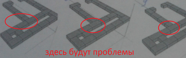

Сообщения: 4158
СообщениеДобавлено: Вс 24 Июль 2016, 09:26 Ответить с цитатойВернуться к началу
Игнатов писал(а):
...Посмотрите, пожалуйста, на предмет критических ошибок.
 Размер файла:  31.06 КБ
 Просмотров:  630 раз(а)

СообщениеДобавлено: Вс 24 Июль 2016, 10:38 Ответить с цитатойВернуться к началу
Спасибо, Шура! Пологаю излечить это место вырезом четвертушки у кирпича колпака , сдвинуть целиковый и 1/4 в образовавшийся промежкток
СообщениеДобавлено: Пн 25 Июль 2016, 07:25 Ответить с цитатойВернуться к началу
Подвёртку лучше перенести в 6-й, 13*13 явно маловат канал.
