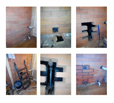

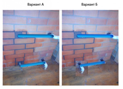

Всем здравия! Пришлось этим летом дочке в печку второй регистр вмонтировать. Первого оказалось маловато на их просторные аппетиты.Подробности ниже.
Но вот возникли раздумья, как лучше его соединить с первым: просто параллельно прикрепить к первому или, например подводящую трубу (она из подпола выходит) переместить на новый. Нарисовал два варианта (Вариант А и Вариант Б). Мне кажется, что большой разницы быть не должно в любом случае, но всё же, может есть соображения у кого по этому поводу.
Печь РТИК-5, регистры расположены в коридорах так: первый (старый) в самом дальнем от топки (топка слева, регистр справа), второй - в среднем коридоре.

Ау, практики! Никто так ничего сказать не может?
От качества нашей цели зависит качество нашей жизни. Печи Кузнецова своими руками.
СообщениеДобавлено: Вт 9 Август 2016, 18:16 Ответить с цитатойВернуться к началу
Без термостатики оба варианта плохи.

А подробнее можно? Что значит "без термостатики"? И чем именно плохи?
