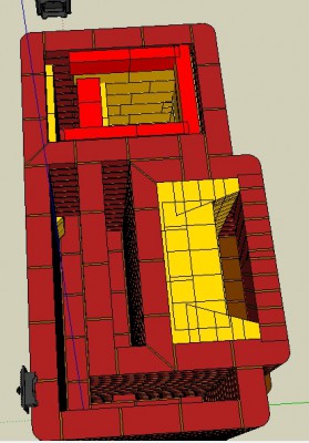

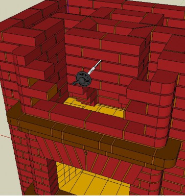

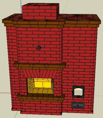

Здравия форумчане! Разрабатываю проект печи с камином. И интересует ваше мнение. Можно ли сделать колпак над камином, не будет ли он дымить? На фото задумка!

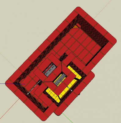

зы. для полноты сведений залил и внутрянку контура печи. везде колпаки.

ДЛЯ ОБОГРЕВА ДЫМОХОДА ХОРОШЕЕ РЕШЕНИЕ-ТЯНУТЬ БУДЕТ ХОРОШО.

Да, так и планирую, чтобы хоть как то использовать ДГ от камина. Основной контур от печи греться будет. Если и печь и камин одновременно топить, то по тяге камина сомнений нет, а вот если один камин - немного сомневаюсь, спасибо за отзыв!

Я бы так делать не стал. По моему хрень полная. При растопке точно газеткой не отделаешься.

Поддерживаю.

а если сделать отверстие в трубу в верхней части колпака, скажем, 65х120? Все ДГ оно не пропустит, но, поидее, должно облегчить пуск камина.г
