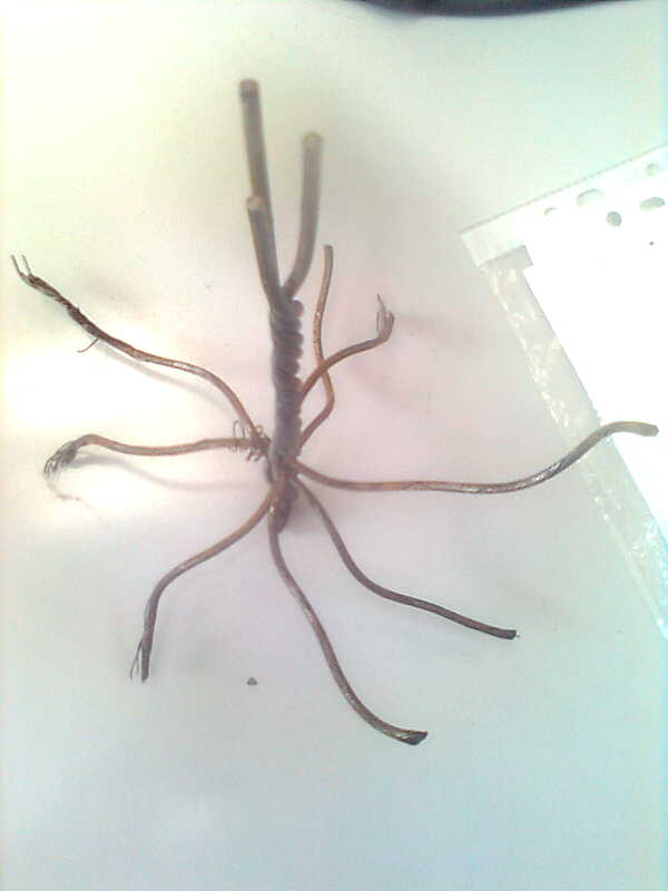

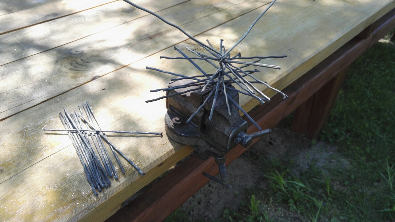

Зимой подобрал с дороги элементы от пластиковой щетки с проехавшей снегоуборочной машины. Руки дошли ... сделал ершик для чистки печи.
Скрутка
 Размер файла:  237.92 КБ
 Просмотров:  934 раз(а)
Готовое изделие - ершик для чистки каналов печи.
 Размер файла:  247.55 КБ
 Просмотров:  672 раз(а)

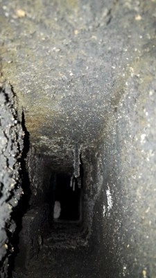

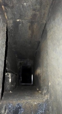

сегодня провел ревизию каналов
убрал выступающие трубки от проникающих зондов в опускном канале после ХК, сделанных на испытания
*печь эксплуатируется с 2008 года и ни разу не чистилась

сегодня провел ревизию каналов..
Евгений Викторович, уточните, какой именно участок каналов показан на фото?
Ну и ещё бы фото...
СообщениеДобавлено: Вт 16 Август 2016, 20:52 Ответить с цитатойВернуться к началу
опускной канал слева от духовки
снимал снизу через прочистку, поэтому зеркально отображает
слева виден СШ

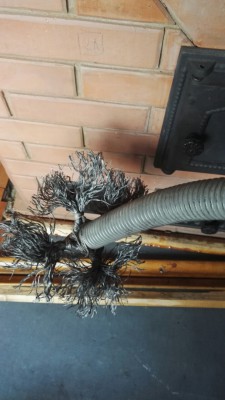

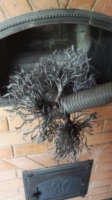

Оценив состояние печи и качество сажистых отложений было принято новое решение - мочалку оставить на потом и использовать по прямому назначению, а сделать подобие ерша на гибком шланге.
Выбор пал на шланг от бассейна, который можно так же использовать на пылесос.
В качестве ерша нашлась капроновая жесткая веревка-трос. Четыре отрезка по 30 см закрепил по периметру шланга. Зафиксировал длину, связав концы отрезков капроновым шнуром. После чего распушил концы троса.
Получился вполне себе ершик.
Пробный заход в канал показал эффективность работы приспособления. Первая же проходка практически вышла чистовой.
Удобно входить в канал практически сразу под 90* - у меня в подъемный 10х10 см.
 Размер файла:  239.72 КБ
 Просмотров:  932 раз(а)
 Размер файла:  240.42 КБ
 Просмотров:  909 раз(а)
 Размер файла:  177.71 КБ
 Просмотров:  931 раз(а)
СообщениеДобавлено: Ср 31 Август 2016, 22:14 Ответить с цитатойВернуться к началу
Весь процесс чистки печи занял чуть меньше часа.
Длины шланга хватило достать до второго колпака через нижнюю прочистку.
Самым сложным было чистить второй колпак. Одна прочистка.
С нее под 90* влево/вправо и через 20 см опять 90* вправо/влево. Первый проход шириной 10 см, второй 20 см.
Гибкость шланга позволила пройти и это.
Всего из печи снял полведра сажи. Это за 8 сезонов эксплуатации.

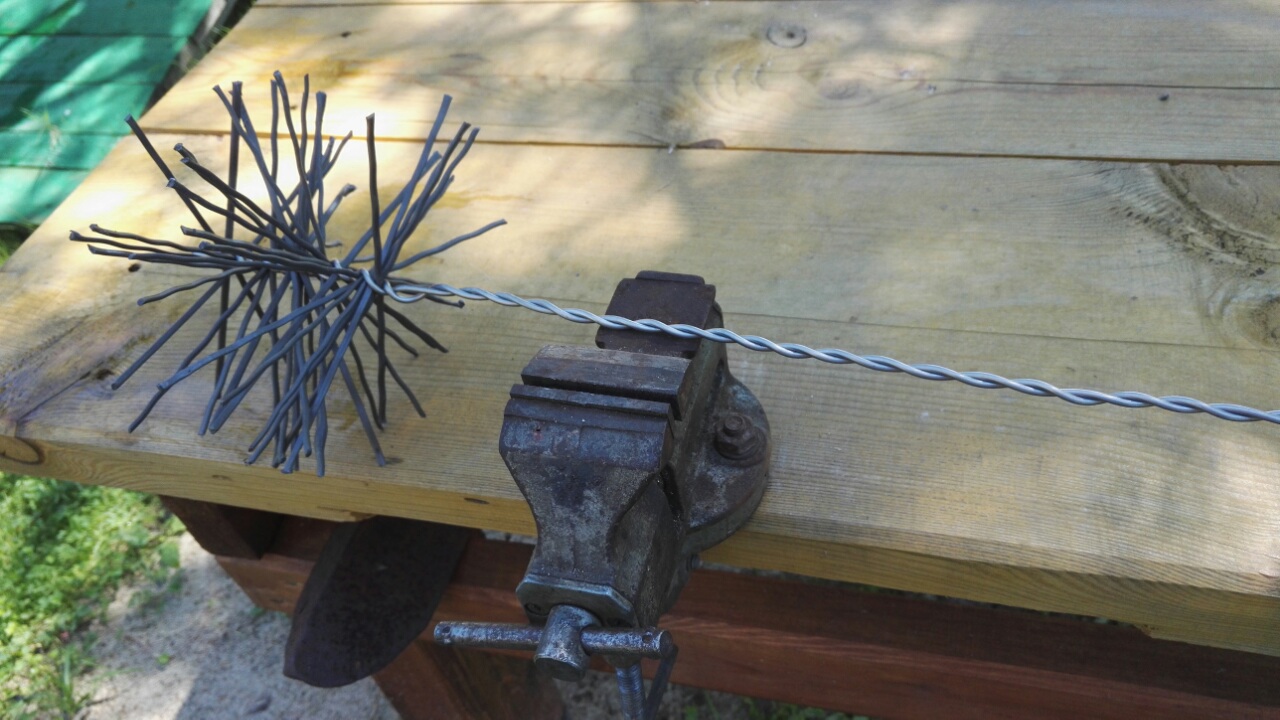

СообщениеДобавлено: Вт 13 Сентябрь 2016, 11:42 Ответить с цитатойВернуться к началу
Тоже, потренировался.
 Размер файла:  24.59 КБ
 Просмотров:  875 раз(а)
