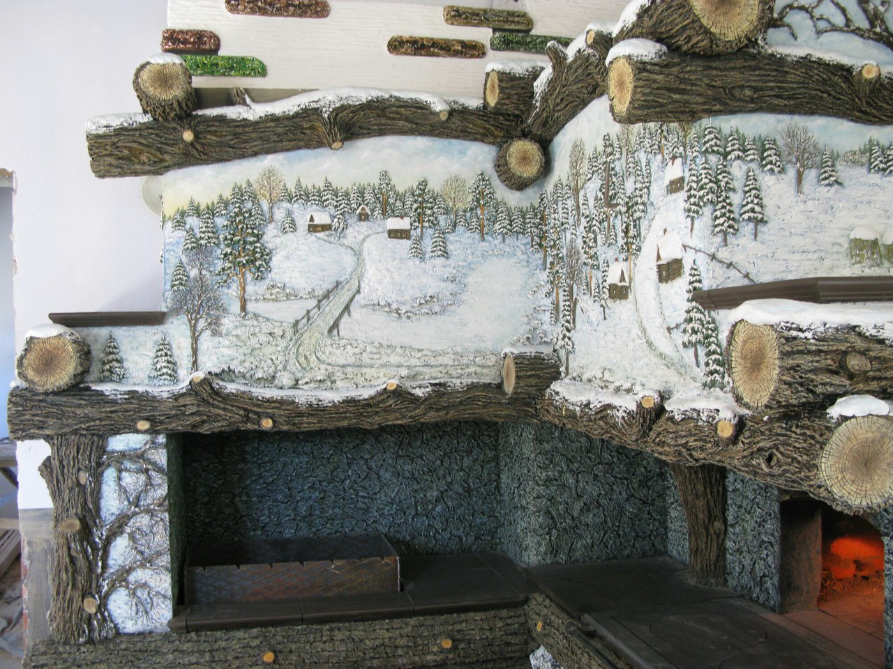

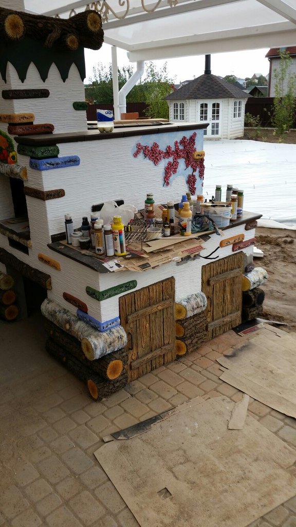

Ротбант с фиброволокном... Смотри темы Анрей Пферд на форуме

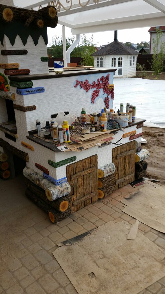

СообщениеДобавлено: Вс 21 Август 2016, 23:34 Ответить с цитатойВернуться к началу
Я тут мастера с Минска все пытаю как декор на печи делается вроде как архитектурный бетон говорит .Но я не совсем верю видно секреты не хочет выдавать чтоб хлеб не забрали оно и понятно эксклюзив. https://vk.com/id300694398

Берите обычный гипс и разводите его на чистом ПВА или чуть зазбавленном водой. Консистенция - "пока льётся". Неплохо переносит нагрев до 60-70 градусов. Красится. Режется. Сверлится. Строгается. Клеится тем же ПВА с небольшим кол-вом гипса. Все "архитектурные бетоны" - это оно и есть.

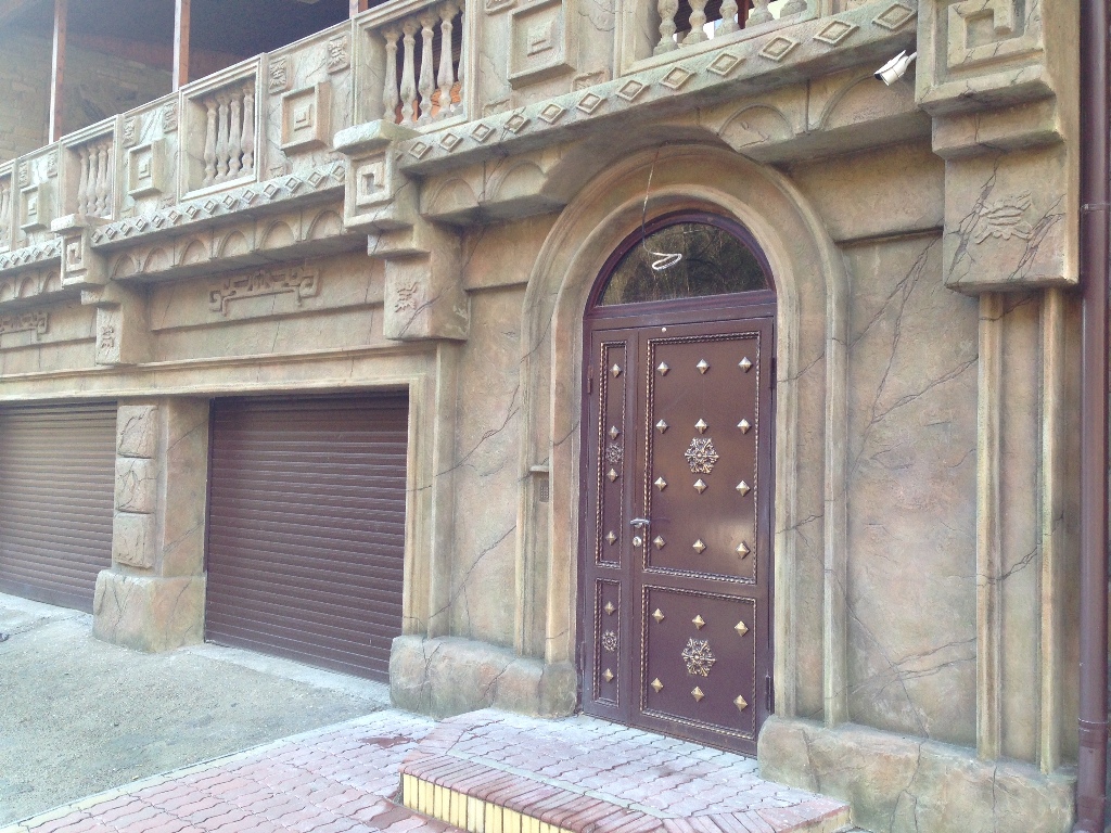

Глубоко заблуждаетесь! Наберите в яндексе "Замок Гарибальди".... Вся наружка сделана из архитектурного (художественного) бетона... И это не гипс.... Я на объекте в Лазаревском пересекся с ребятами которые с ним работают... Он на цементной основе... См. фото.... пенопласт и художественный бетон... 5 лет... улица

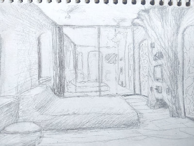

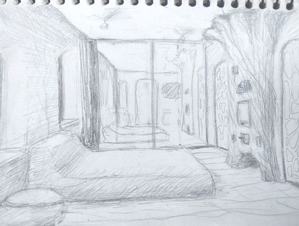

Также интересует вопрос как из печи сделать художественную скульптуру , я на данный момент остановился на таком материале как штукатурка для печей, у нас в магазине продается , только ни как не определюсь какой сеткой лучше армировать металлической или той которая под шпаклевку стен идет?
Вот карандашом набросал, хочу печь в виде дерева сделать.
 Размер файла:  151.56 КБ
 Просмотров:  280 раз(а)
Ключевое слово "Улица". Для улицы, действительно, цемент. Для помещения без разницы. Белый цемент сильно дороже простого алебастра.

flaremaster писал(а):
только ни как не определюсь какой сеткой лучше армировать металлической или той которая под шпаклевку стен идет?.
Под шпаклёвку может быть стеклосетка, её можно смело, а бывает синтетика, как бы не поплавилась и не завоняла.
Сообщения: 1602
СообщениеДобавлено: Вс 22 Март 2020, 06:57 Ответить с цитатойВернуться к началу
Базальтовая лучше подойдет.
