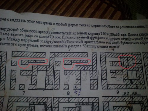

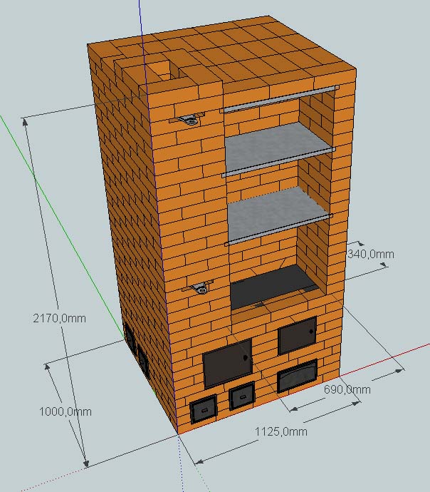

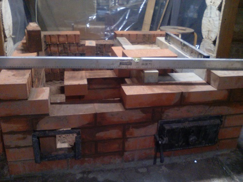

Печь собирать буду первый раз, и с благодарностью приму замечания, критику и советы. Кирпич использую"рябовский" м250+ готовая смесь печная "боровичи".
Модель ОВИК2 в скетче использую Владимира Солина из темы http://forum.stovemaster.ru/viewtopic.php?t=3289&postdays=0&postorder=asc&highlight=%EE%E2%E8%EA2&&start=20

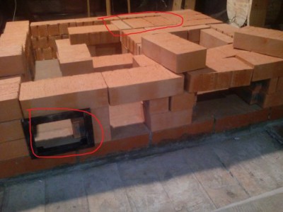

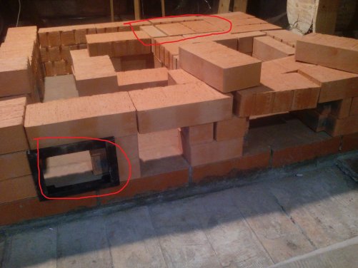

Выложил предварительно 3 ряда.
Вопрос по дверце, т.к. Игорь Владимирович Кузнецов рекомендует заделывать наглухо, при таких прочистных дверках, ес-но будет "паразитный подсос". Если посадить на герметик -кпд печи не упадет?
и второй вопрос по "перекрытию" на 4 ряду (отмечено красным)2.5 кирпича лежат только на разделении колпака, имхо просится еще опора или я не правильно прочитал чертеж? Спасибо.
p.s.
Тезис, что "кирпич вдоль нельзя пилить", это основано на каких то технических характеристиках или из разряда серии

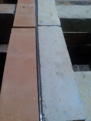

"точить форштевень" для молодых моряков? Уважаемый т. Евгений Колчин рекомендовал(в другой теме) этот узел выполнить путем установки кирпича на ребро+см глина. Пилил вдоль-получилось,правда жена сказала, что пока печь не закончу- стирать мою одежду не будет SmileС моей скоростью кладки, похоже, с фиговым листом заканчивать буду Smile

Пилите, Константин, пилите. Ничего страшного в этом нет. Пока у вас все идет правильно.
СообщениеДобавлено: Ср 2 Ноябрь 2016, 13:25 Ответить с цитатойВернуться к началу
надеюсь снизу 2 полных ряда положено.
А ряд перекрытия прочисток легче сделать иначе...
Но как будет лежать плита... Вот самое узкое место в этом проекте... Да еще она странного размера для меня...

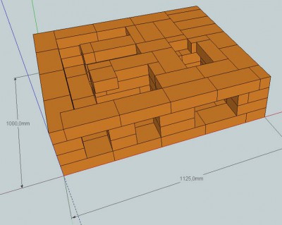

 Размер файла:  63.75 КБ
 Просмотров:  755 раз(а)
СообщениеДобавлено: Ср 2 Ноябрь 2016, 14:26 Ответить с цитатойВернуться к началу
переделал старинный проект под нынешнее видение...
Но плита здесь нужна узкая... Это огромный минус этого проекта...
Никому бы не рекомендовал его делать.

СообщениеДобавлено: Ср 2 Ноябрь 2016, 19:01 Ответить с цитатойВернуться к началу
Спасибо, парни за мнения и проявленное участие.
Основание первого ряда - 4 ряда кирпичной кладки +армирование.
Действительно, ряд перекрытия прочисток визуально смотрится аккуратнее, что ли. Спасибо Владимир,возможно переложу лицевую часть 4 ряда по Вашему варианту.Надеюсь, Игорь Викторович не будет ругать.
Вот, купил сегодня духовку чугунную литкомовскую, со стеклом ДТ-6АС RLK гм... глубина у нее 460 ..а до центральной трубы, по скейчу, около 390.."впиливаться"(нишу делать) что ли, придется?
Тяжеленная зараза Smile 40 кг,да три секции плиты по 10.
СообщениеДобавлено: Ср 2 Ноябрь 2016, 19:42 Ответить с цитатойВернуться к началу
Духовка должна омываться со всех сторон! Это обязательное правило.
Второе - подвертка в подьемный канал должна быть ниже низа духовки.
Варианта два - опилить чугуний стенок до нужной длины, или утоньшить опору подьемного канала в толщину. Чтобы до кирпичей от духовки было см 3... Хотя есть вариант со смещением подьемного немного назад.

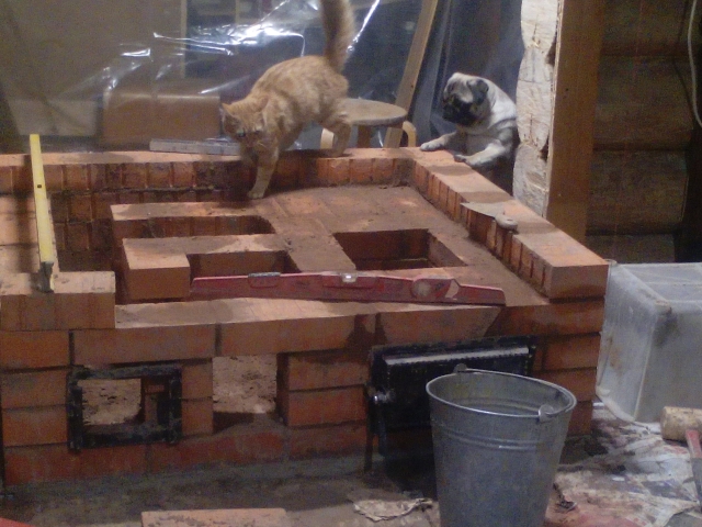

СообщениеДобавлено: Пт 4 Ноябрь 2016, 14:10 Ответить с цитатойВернуться к началу

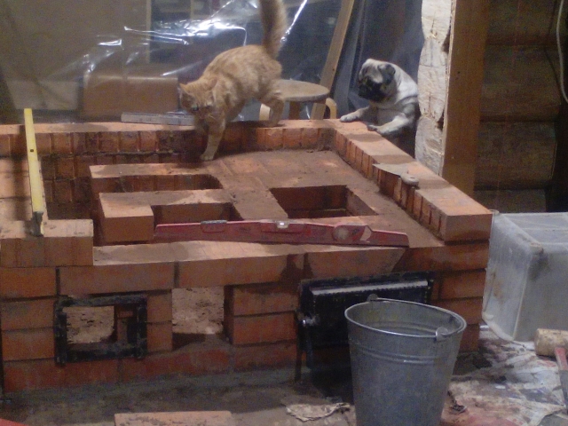

вчера положил два ряда.Сегодня, еле разогнулся)))Подскажите, пожалуйста, в шов косой, над дверцой зольника, раствор или базальт вкладывать ?
СообщениеДобавлено: Пт 4 Ноябрь 2016, 14:13 Ответить с цитатойВернуться к началу
ГПС. Над топочной в 1 шов картон.
Константин СПб
Зарегистрирован: Вс 30 Октябрь 2016, 21:34
Сообщения: 55
СообщениеДобавлено: Пт 4 Ноябрь 2016, 17:45 Ответить с цитатойВернуться к началу
Мысль пришла: при моих больших по размеру прочистных дверках или заглушках, возможно ли оставить с центральной части одну? под дымоходом и дыру(под духовкой) по центру замуровать ? И узел имхо усилиться и если надо будет золу выгребать, так и рукой,через одну залезть можно будет?
СообщениеДобавлено: Пт 4 Ноябрь 2016, 18:44 Ответить с цитатойВернуться к началу
у меня другая мысль пришла - а может нормальную печку стоит построить? Без духовки, с хлебной камерой, заодно отказаться от нестандартной плиты (нафиг не нужную, по сути). И будет здорово! Smile

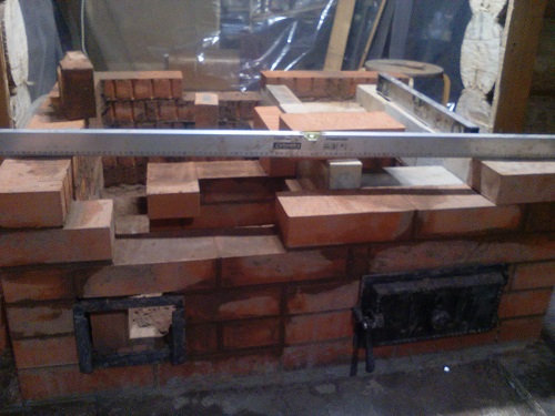

СообщениеДобавлено: Сб 5 Ноябрь 2016, 00:19 Ответить с цитатойВернуться к началу
вот.вся живность гуляет. лабрадорина только в кадр не попала.диагонали, видать, проверяют Smile

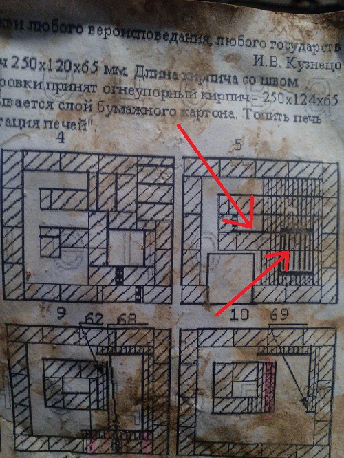

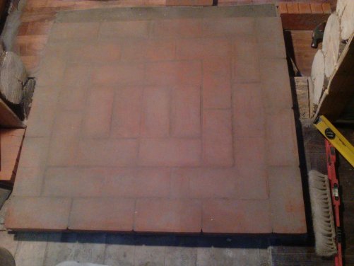

СообщениеДобавлено: Сб 5 Ноябрь 2016, 23:04 Ответить с цитатойВернуться к началу

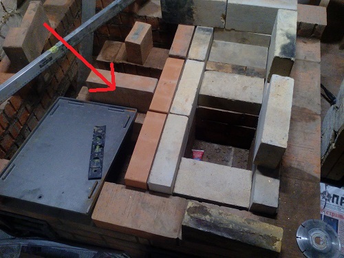

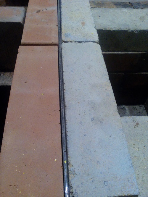

Помогите пожалуйста по 5 ряду:не пойму вылкадывается шамотное дно и в него встраивается красный кирпич?А как расширение компенсировать ?И под колосником не понятно кирпич там появился
отказался я от зольного отверстия .если чистить придется так и через большую дверку туда залезть можно будет.имхо.

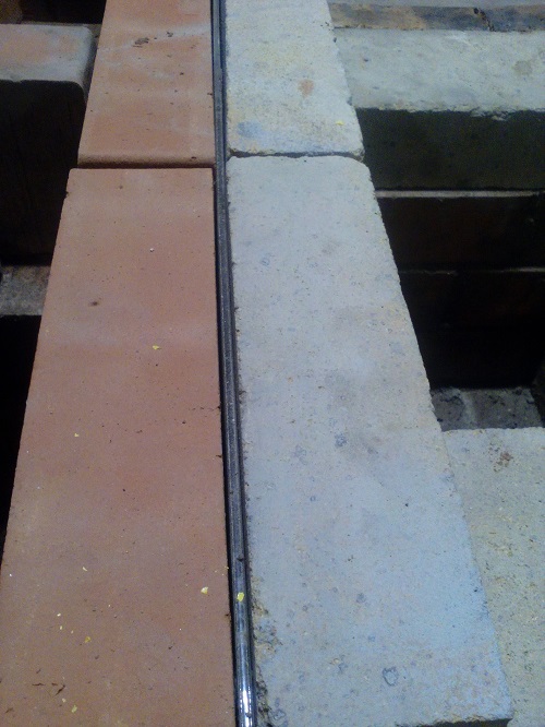

СообщениеДобавлено: Вс 6 Ноябрь 2016, 15:03 Ответить с цитатойВернуться к началу
я в модели это показал. Шамот к красному никак не клеится. А ставится с зазором. В 5мм.
И это странно как же вы начали класть печку без основных знаний по расширению шамота... Surprised
Бросьте это грязное дело, почитайте форум немного...

СообщениеДобавлено: Вс 6 Ноябрь 2016, 16:41 Ответить с цитатойВернуться к началу
Спасибо за мнение Smile В вашей модели этот момент виден, а вот на порядовке автора это не понятно.В этом месте, идет сплошной шамот, со слов Кузнецова.
Про разные расширения я помню и опять же, вроде Ваш был совет в другой теме Владимир, на сухую прокладывать сотовый карбонат.Действительно удобно.
ps
спасибо за модель .
ps2.
Позвонил сегодня Игорю Викторовичу, по поводу духовки -он предложил ставить на ребро кирпич в тех местах где корпус духовки+зазор, а далее продолжать плашмя.(видно на фото )
