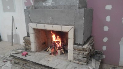

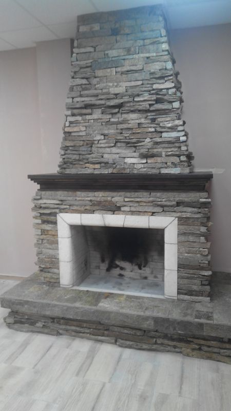

СообщениеДобавлено: Вс 1 Январь 2017, 14:18 Ответить с цитатойВернуться к началу

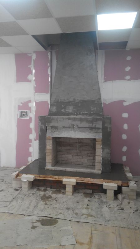

С новым годом !

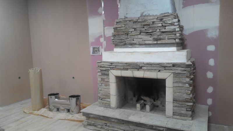

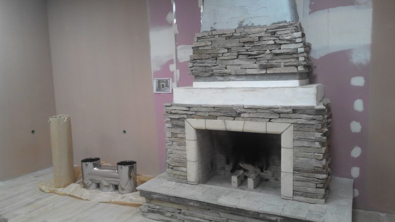

топливная камера имеет ширину 90 см. и высота 70 см

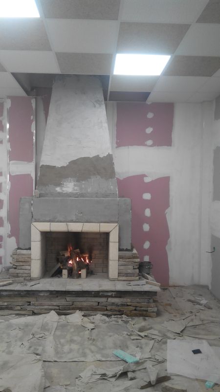

СообщениеДобавлено: Вс 1 Январь 2017, 14:26 Ответить с цитатойВернуться к началу
отверстие в трубе 1 1/2 кирпича в 1 кирпич

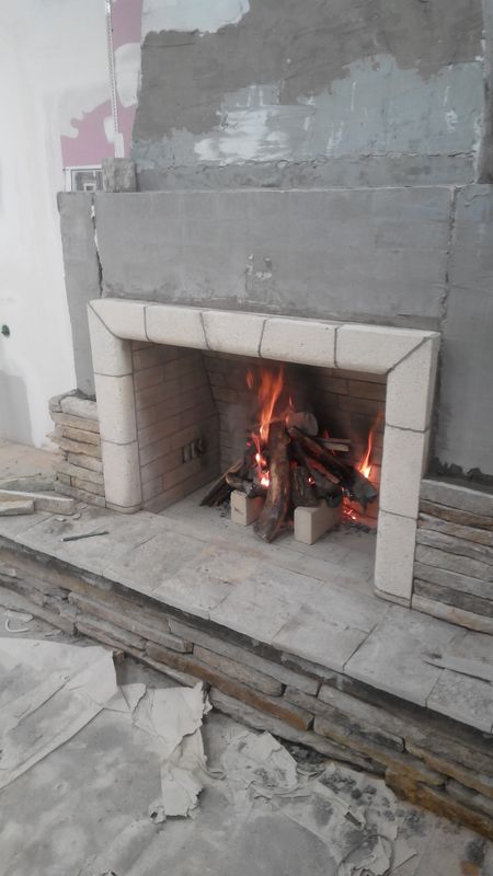

Регион: България

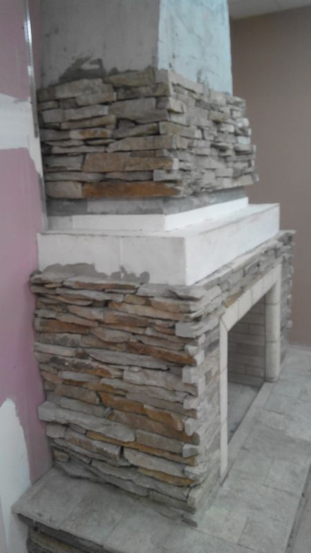

СообщениеДобавлено: Вс 1 Январь 2017, 14:37 Ответить с цитатойВернуться к началу

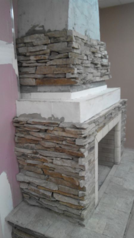

права перекладины получил так , я сделал арку из 1/2 огнеупорного кирпича, а затем сделал опалубку снизу и с обеих сторон арки , а сверху вылил огнеупорного бетона , так что форму балка с аркой внутри
 Размер файла:  54 КБ
 Просмотров:  813 раз(а)

СообщениеДобавлено: Вс 1 Январь 2017, 14:43 Ответить с цитатойВернуться к началу

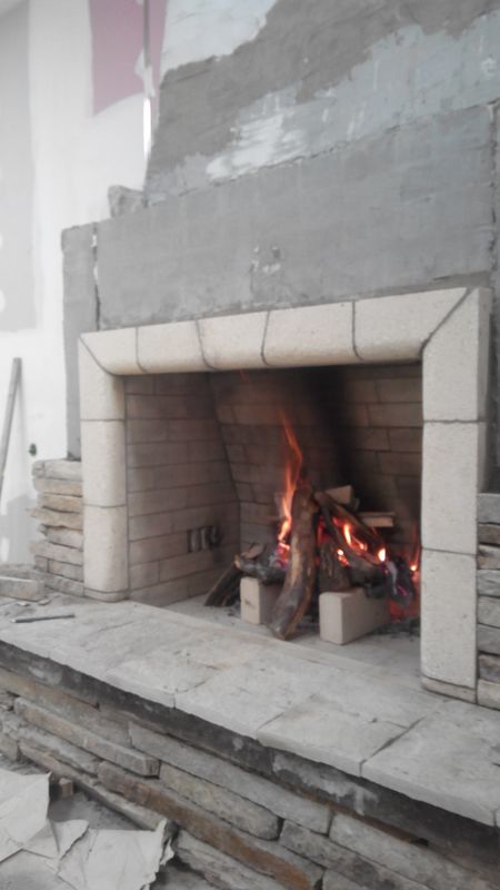

стене, на которой был камин внешней и оттуда в канал воздух попадает в два отверстия в камеру сгорания

Зарегистрирован: Сб 1 Январь 2011, 00:04
Сообщения: 160
Регион: България
СообщениеДобавлено: Вс 1 Январь 2017, 14:47 Ответить с цитатойВернуться к началу

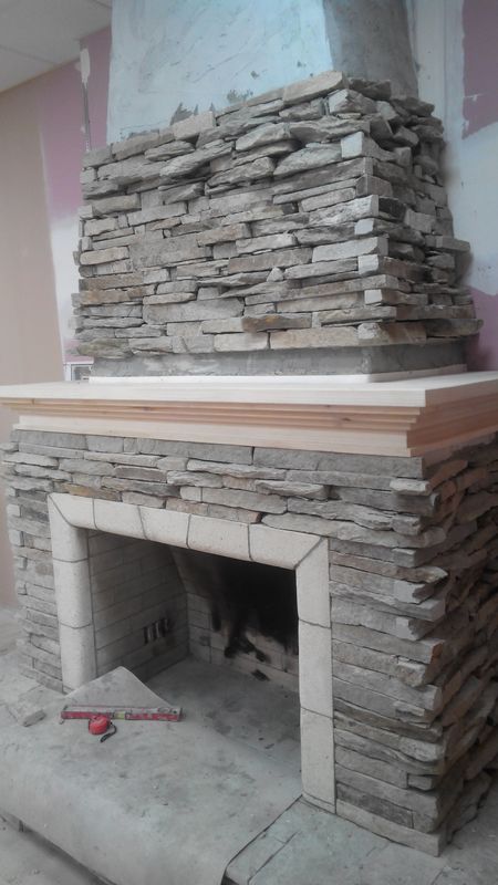

прежде чем монтировать деревянные полки облепих с огнеупорного картона 3мм.

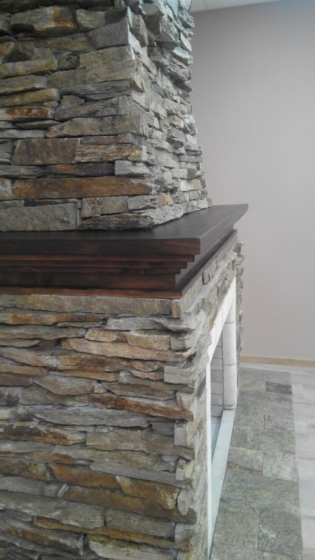

Владимир Блажев
Сообщения: 160
Регион: България
СообщениеДобавлено: Вс 1 Январь 2017, 14:50 Ответить с цитатойВернуться к началу
полки ее сделать и смонтировать плотник

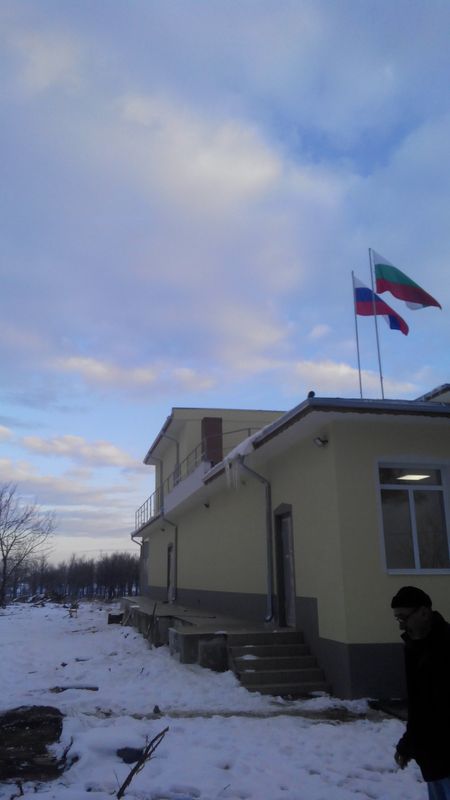

Владимир Блажев
Сообщения: 160
Регион: България
СообщениеДобавлено: Вс 1 Январь 2017, 14:54 Ответить с цитатойВернуться к началу
тяги из дымохода хорошая , есть клапан который регулируется синджира
 Размер файла:  43.63 КБ
 Просмотров:  759 раз(а)
 Размер файла:  49.64 КБ
 Просмотров:  773 раз(а)

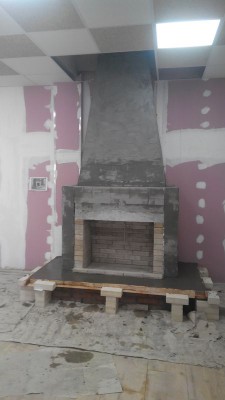

СообщениеДобавлено: Вс 1 Январь 2017, 15:01 Ответить с цитатойВернуться к началу
вид на дымоход
 Размер файла:  34.89 КБ
 Просмотров:  788 раз(а)

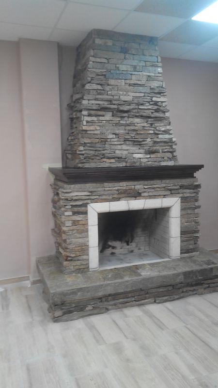

Владимир Блажев
Сообщения: 160
Регион: България

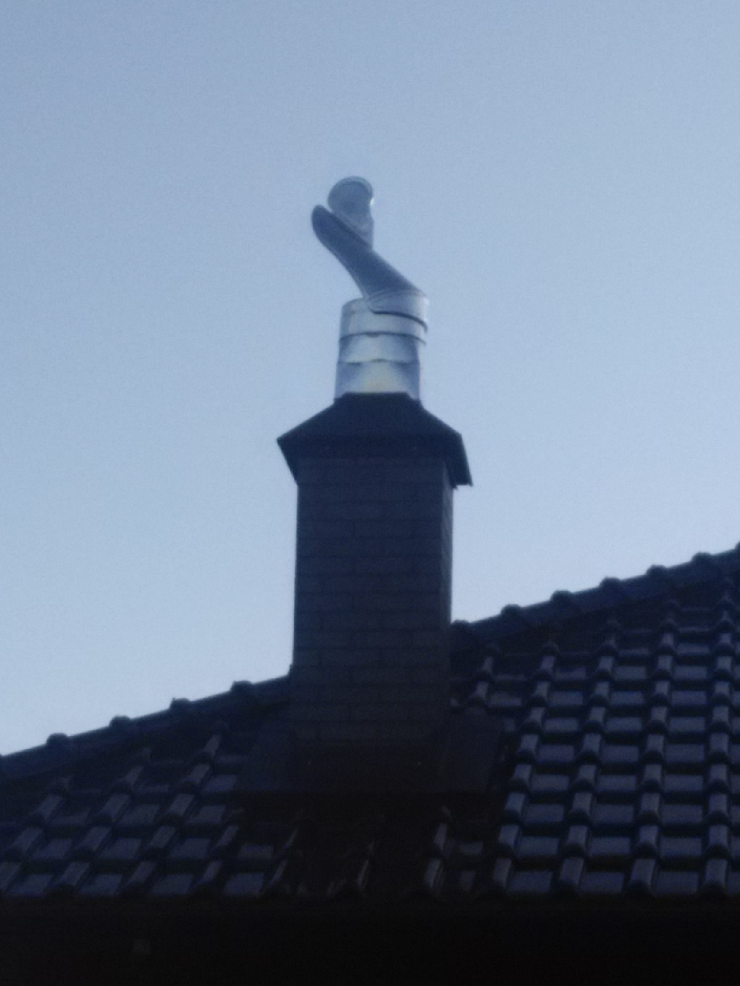

СообщениеДобавлено: Вс 1 Январь 2017, 15:06 Ответить с цитатойВернуться к началу

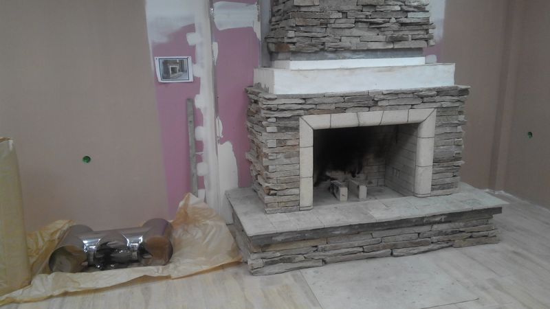

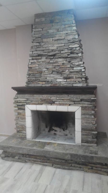

дымоход будет иметь такая "Н" образная противоветрена шляпа
 Размер файла:  43.95 КБ
 Просмотров:  770 раз(а)
 Размер файла:  45.76 КБ
 Просмотров:  784 раз(а)
Сообщения: 160

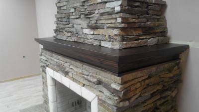

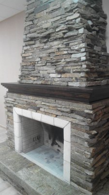

Регион: България
СообщениеДобавлено: Вс 1 Январь 2017, 15:10 Ответить с цитатойВернуться к началу

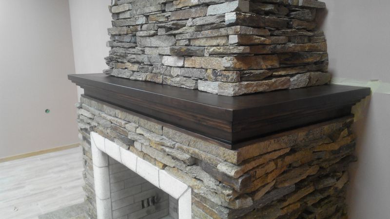

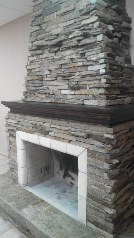

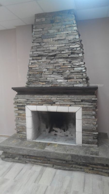

полки лакированной
 Размер файла:  58.4 КБ
 Просмотров:  750 раз(а)
 Размер файла:  63.82 КБ
 Просмотров:  554 раз(а)
 Размер файла:  47 КБ
 Просмотров:  795 раз(а)
 Размер файла:  68.18 КБ
 Размер файла:  49.85 КБ
 Просмотров:  827 раз(а)
Сергей A/
Сообщения: 240
СообщениеДобавлено: Вс 1 Январь 2017, 20:22 Ответить с цитатойВернуться к началу
25х12 см? или
Владимир Блажев
Сообщения: 160
Регион: България
СообщениеДобавлено: Вс 1 Январь 2017, 21:49 Ответить с цитатойВернуться к началу
38 см. на 27 см.
GIM
Сообщения: 248
СообщениеДобавлено: Вс 1 Январь 2017, 22:09 Ответить с цитатойВернуться к началу
А почему именно такая шляпа? У неё будет приличное сопротивление. Почему не установить Ротовент на 300 или 350
 Размер файла:  677.03 КБ
 Просмотров:  845 раз(а)
Владимир Блажев
Сообщения: 160
Регион: България
СообщениеДобавлено: Пн 2 Январь 2017, 09:33 Ответить с цитатойВернуться к началу
клиент выбрал такой
