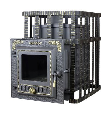

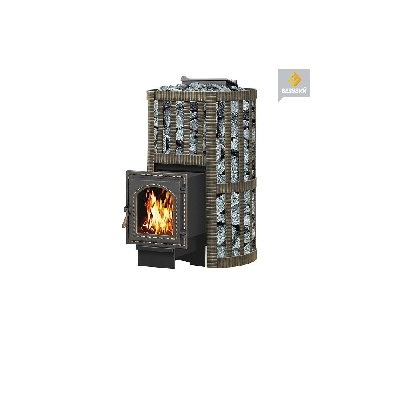

День добрый. Посетил тут на медне счастливого обладателя бани из кругляка. Баня пришла в комплекте с метал.печью но как не рассматривал я ее так и не выяснил кто производитель. По словам хозяина если топить печь в максимальном режиме то можно догнать лишь до 80 гр. Длина дымохода 2 метра так как банька низкая. В чем вопрос посоветуйте нужна чугунная печь со стеклянной дверцой и желательно что бы стекло было не маленькое. Парная 10 кубов. Длина дымохода максимум 2.5 м.
Сообщения: 1346
СообщениеДобавлено: Пт 8 Декабрь 2017, 22:49 Ответить с цитатойВернуться к началу
Смотрите из линейки чугунных банных печей с закрытой каменкой Этна - Шторм 18 (ДТ-4С) с толщиной чугуна 8 мм. или Везувий - Ураган 16 ковка (270)...чугун 12 мм.
С большой дверцой со стеклом, если труба менее 5 метров брать не рекомендую... будет выкидывать дым.

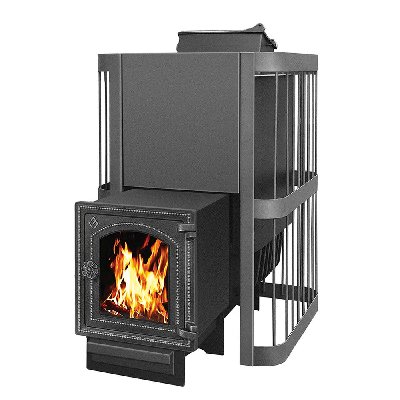

Спасибо за ответ. Я рассматривал печь Гефест ПБ-04МС но там высота дымохода рекомендуемая 5 метров. А с Везувием ни разу не работал. Как печи работали с ними. Походу у всех металлических или чугунных печей рекомендуемая высота дымохода 5 метров потому что сколько не смотрел меньше так и не нашел. А может что нибудь из Финнов или Сербов кто знает есть .

Все эти печи фуфлыжные. Заужен выход для дымохода. И дверка топочная совмещена с поддувальной -поэтому и дымят при открытии дверки. И 5 метров трубы даже не помогает.
